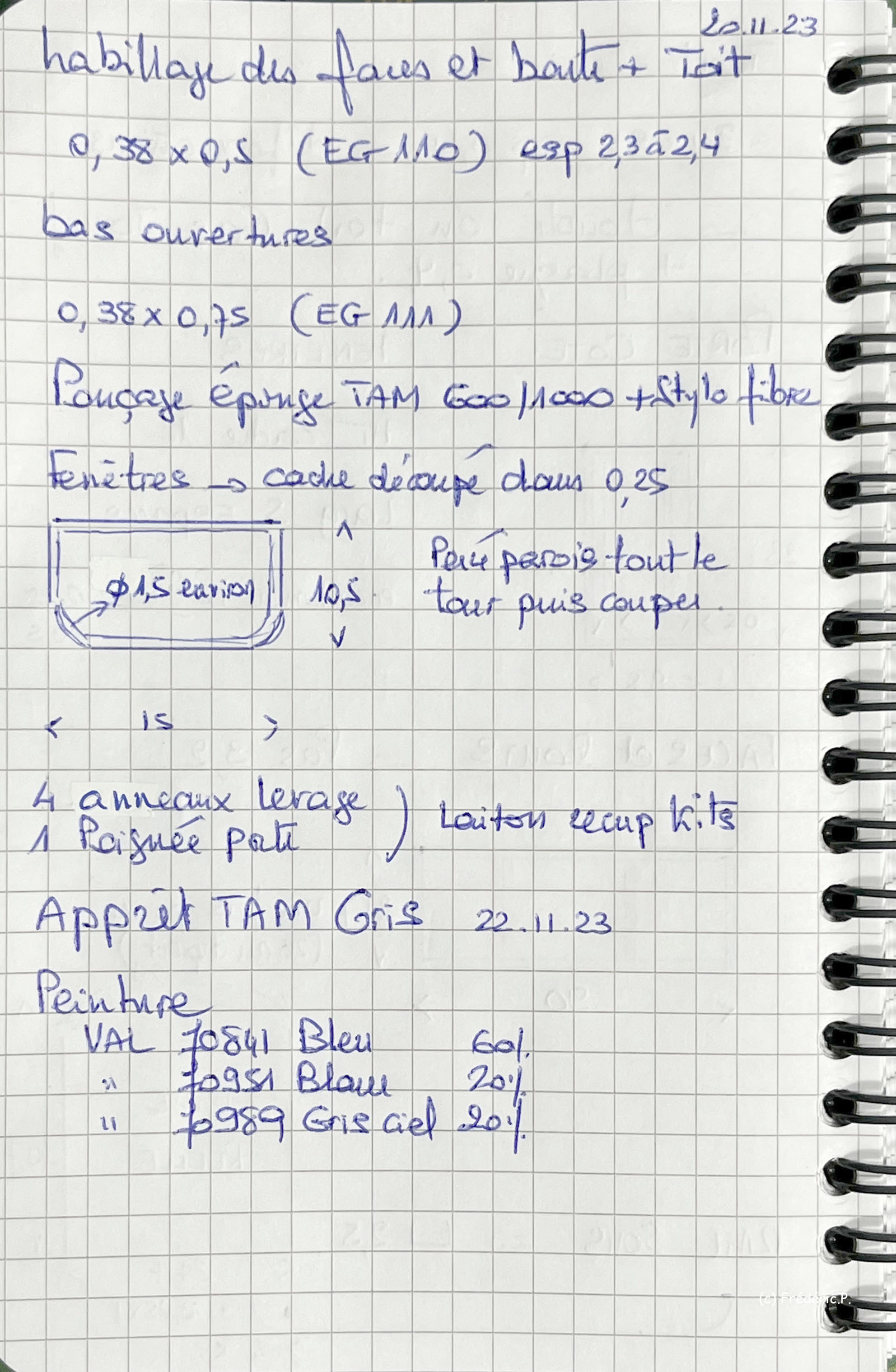

Messagepar POUPELAIN » 28 Nov 2023 11:44
Quelques notes
