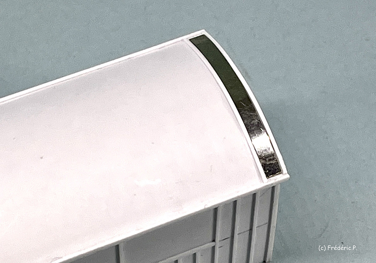

Messagepar POUPELAIN » 28 Nov 2023 11:40

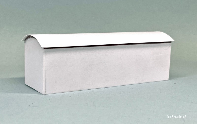

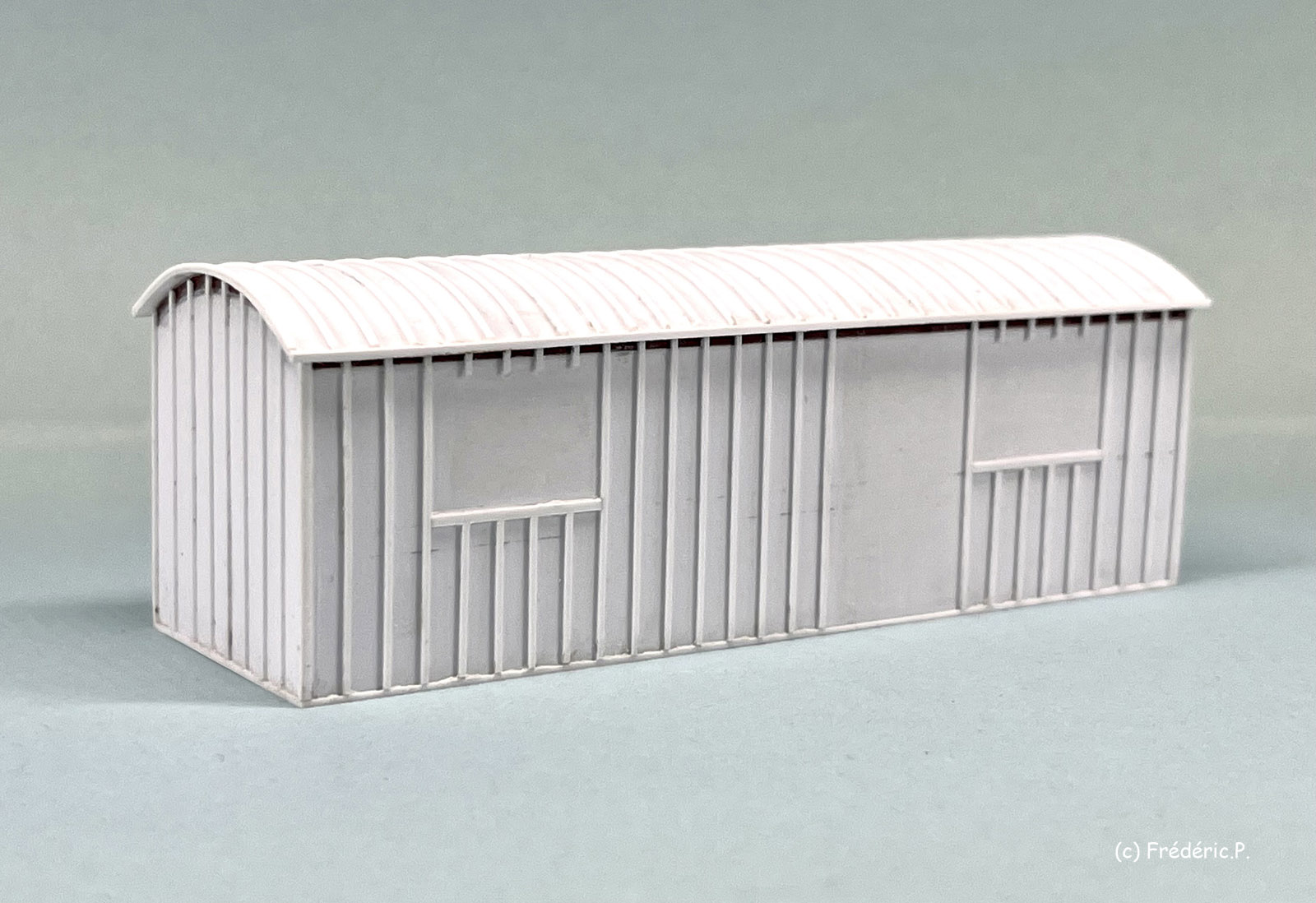

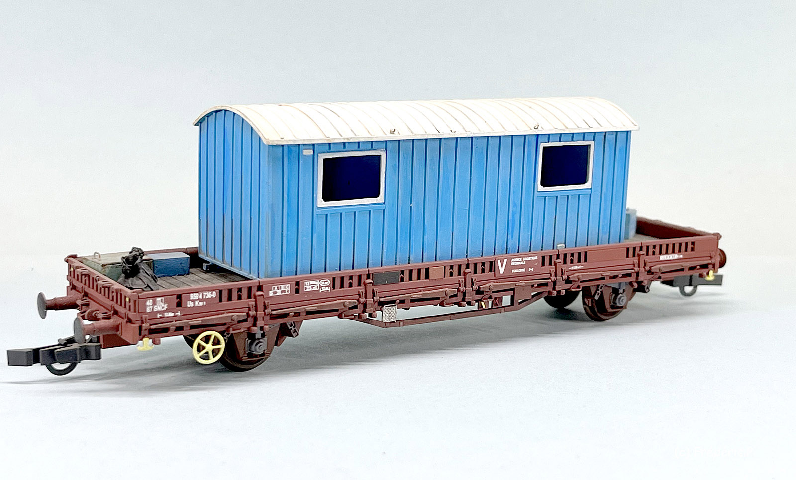

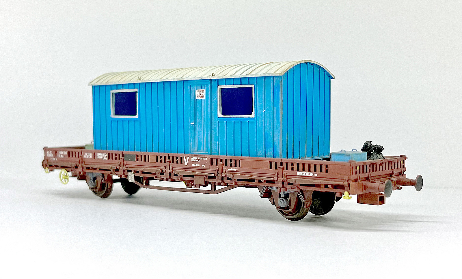

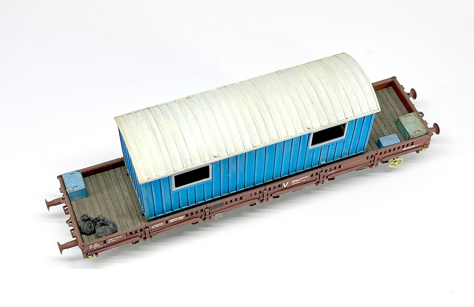

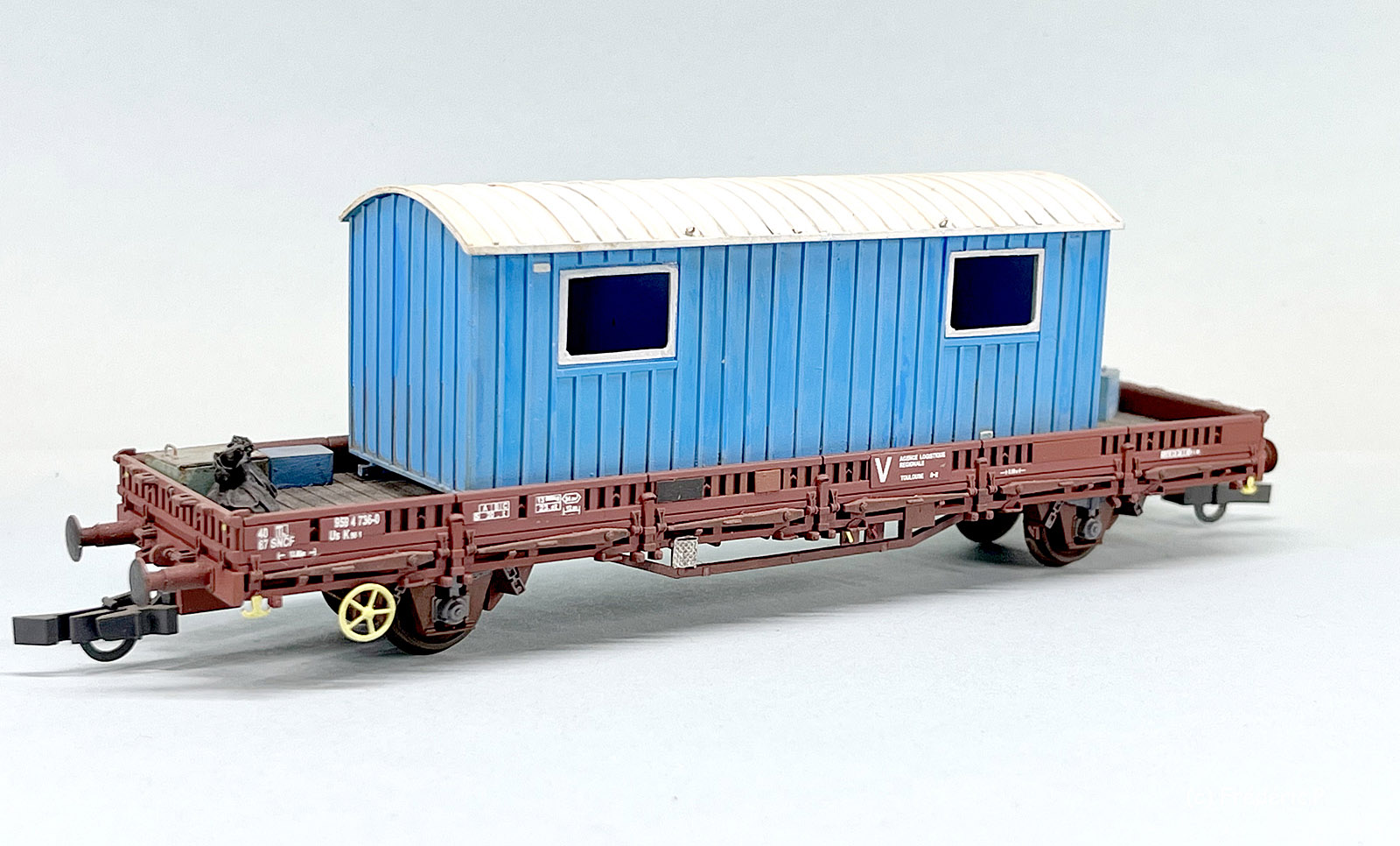

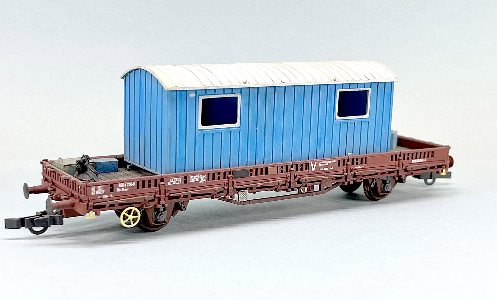

Bonjour à tous,
Voici le dernier bungalow que j'ai réalisé en plasticard principalement

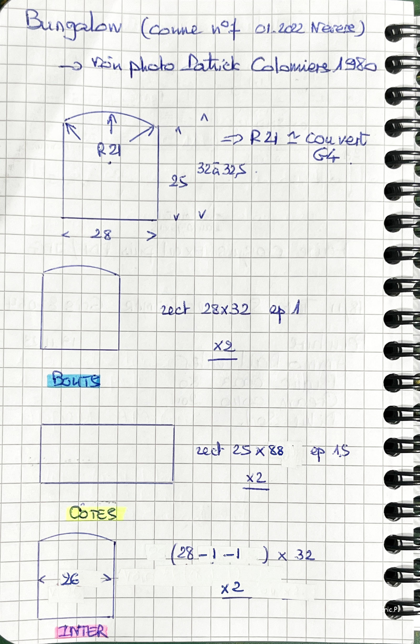

Messagepar POUPELAIN » 28 Nov 2023 11:44

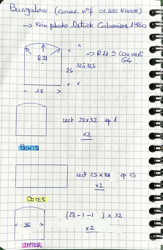

Quelques notes

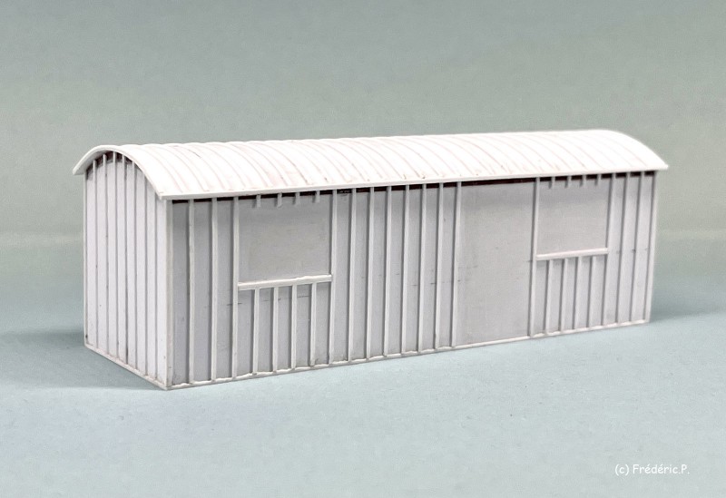

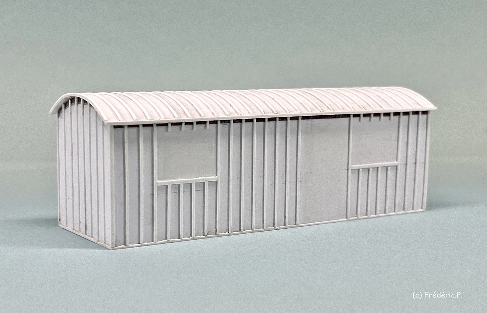

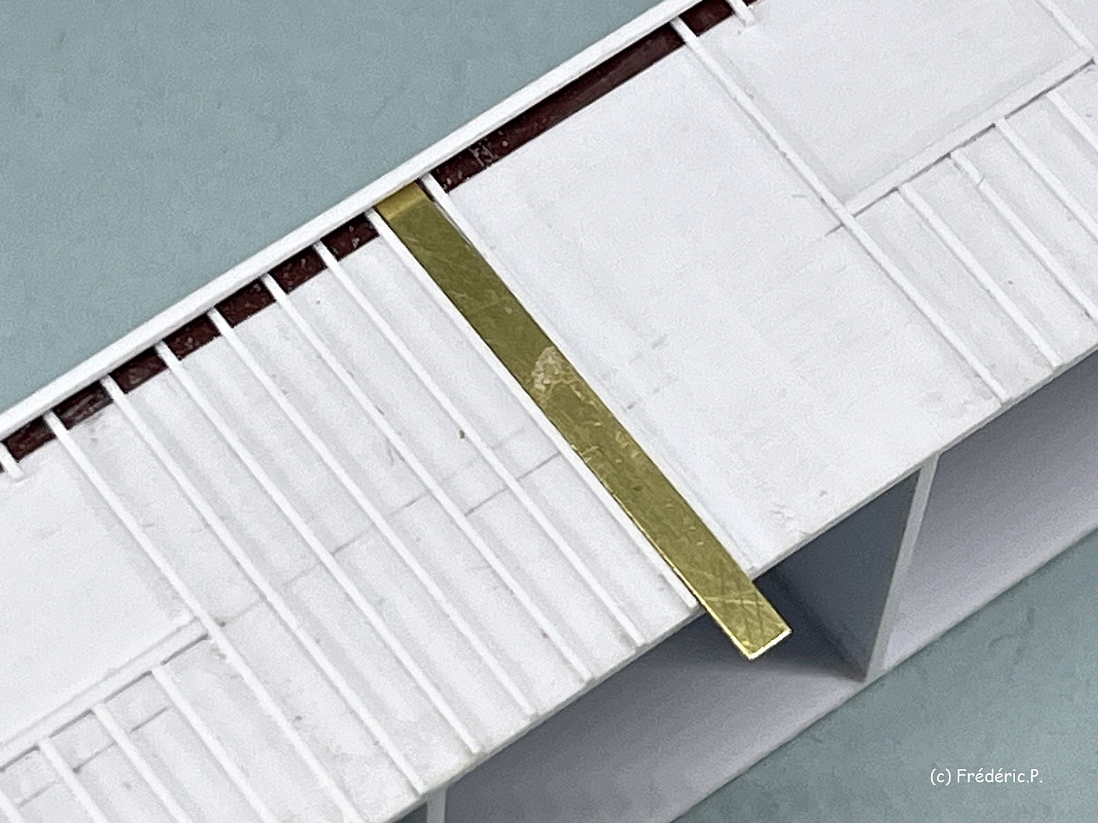

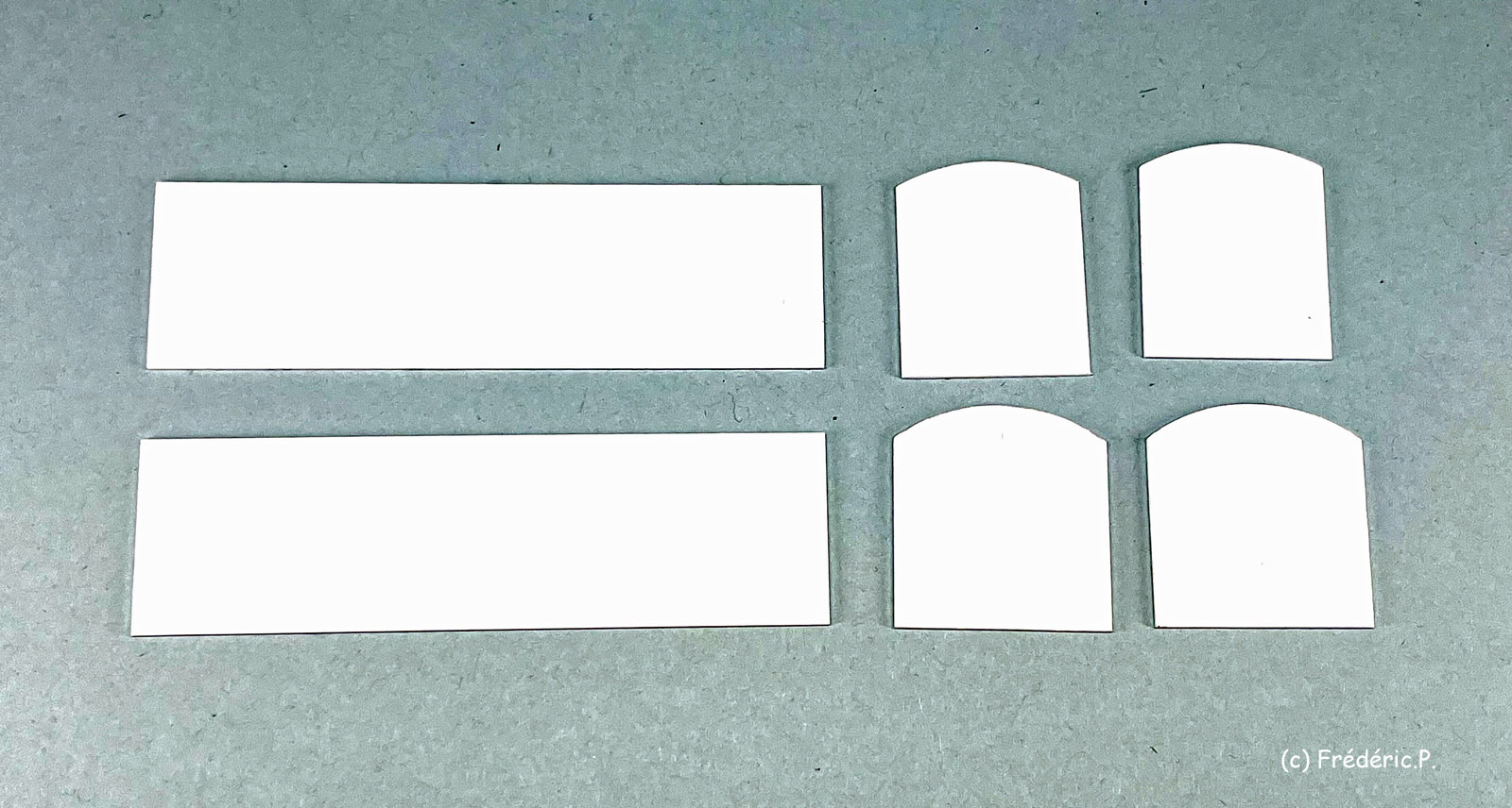

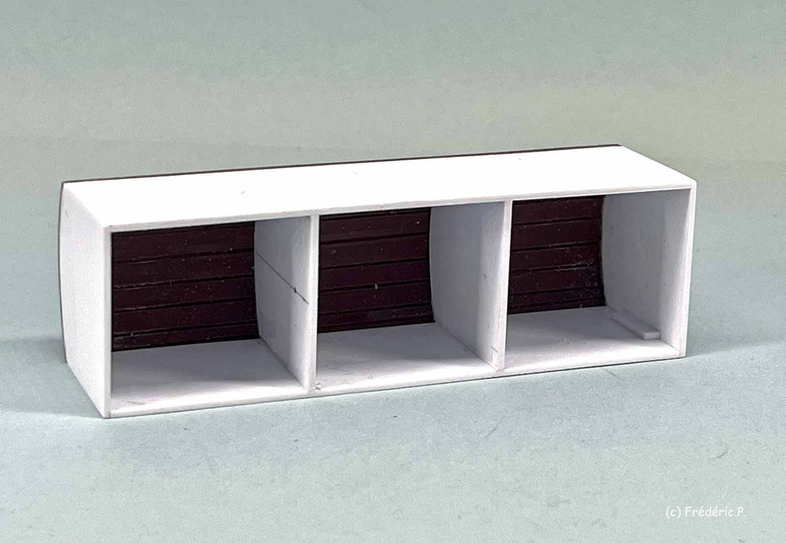

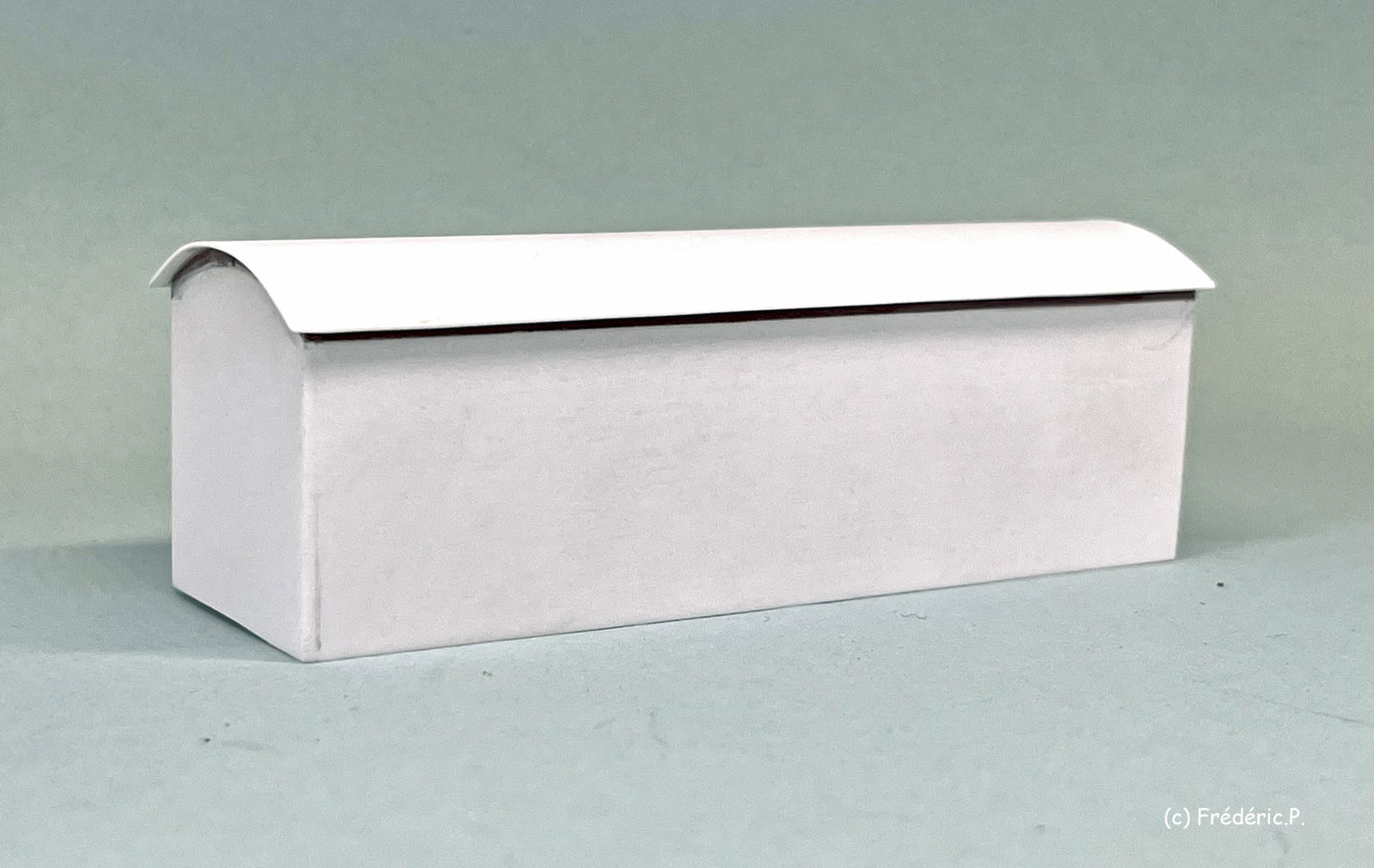

Messagepar POUPELAIN » 28 Nov 2023 15:35
Suite des photos avec l'utilisation d'un gabarit pour l'espacement

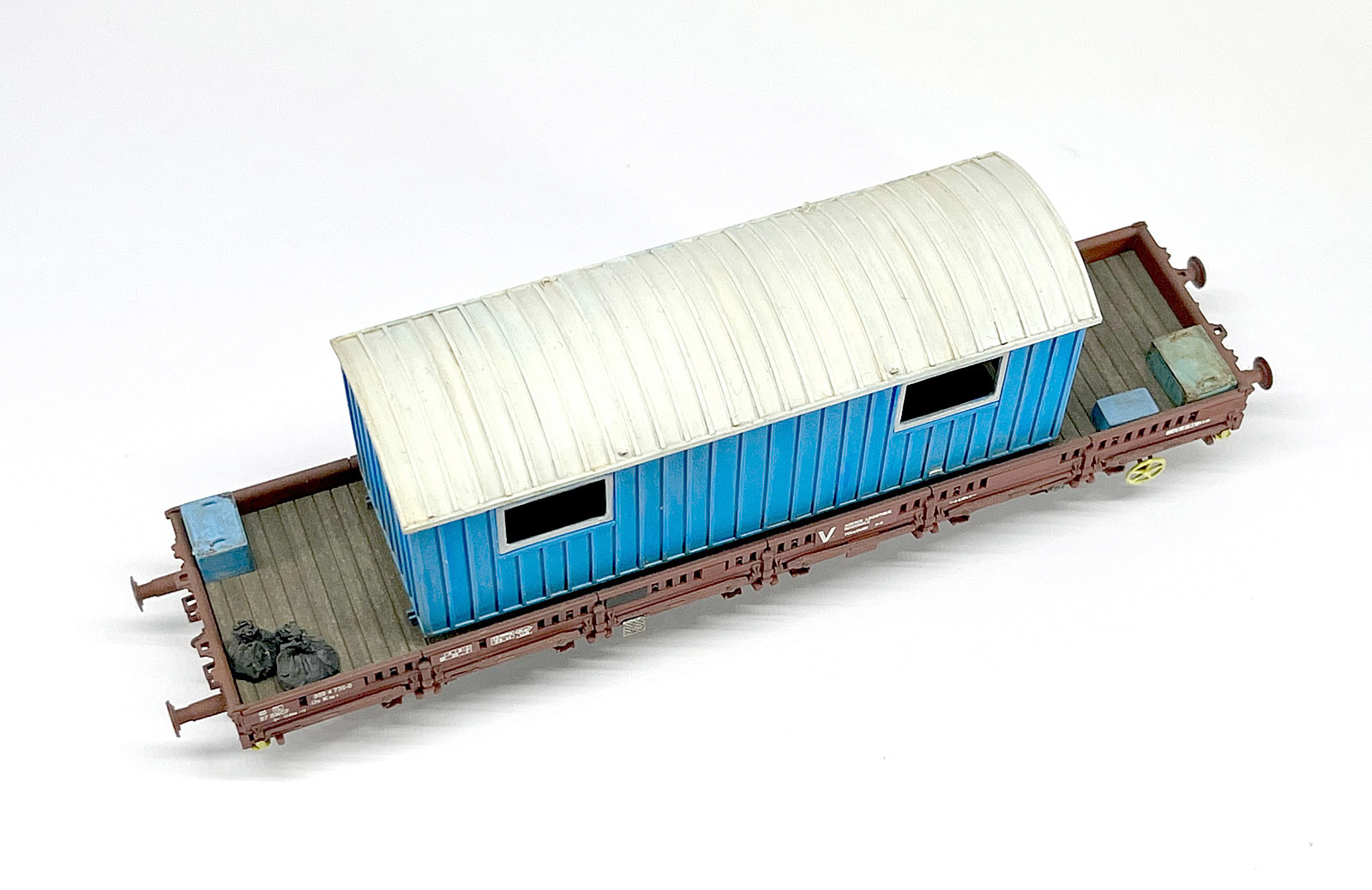

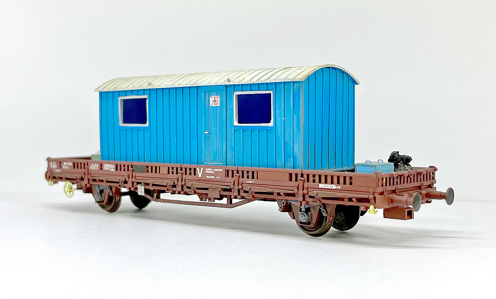

Re: HO Bungalow en plasticard
Messagepar POUPELAIN » 28 Nov 2023 15:37

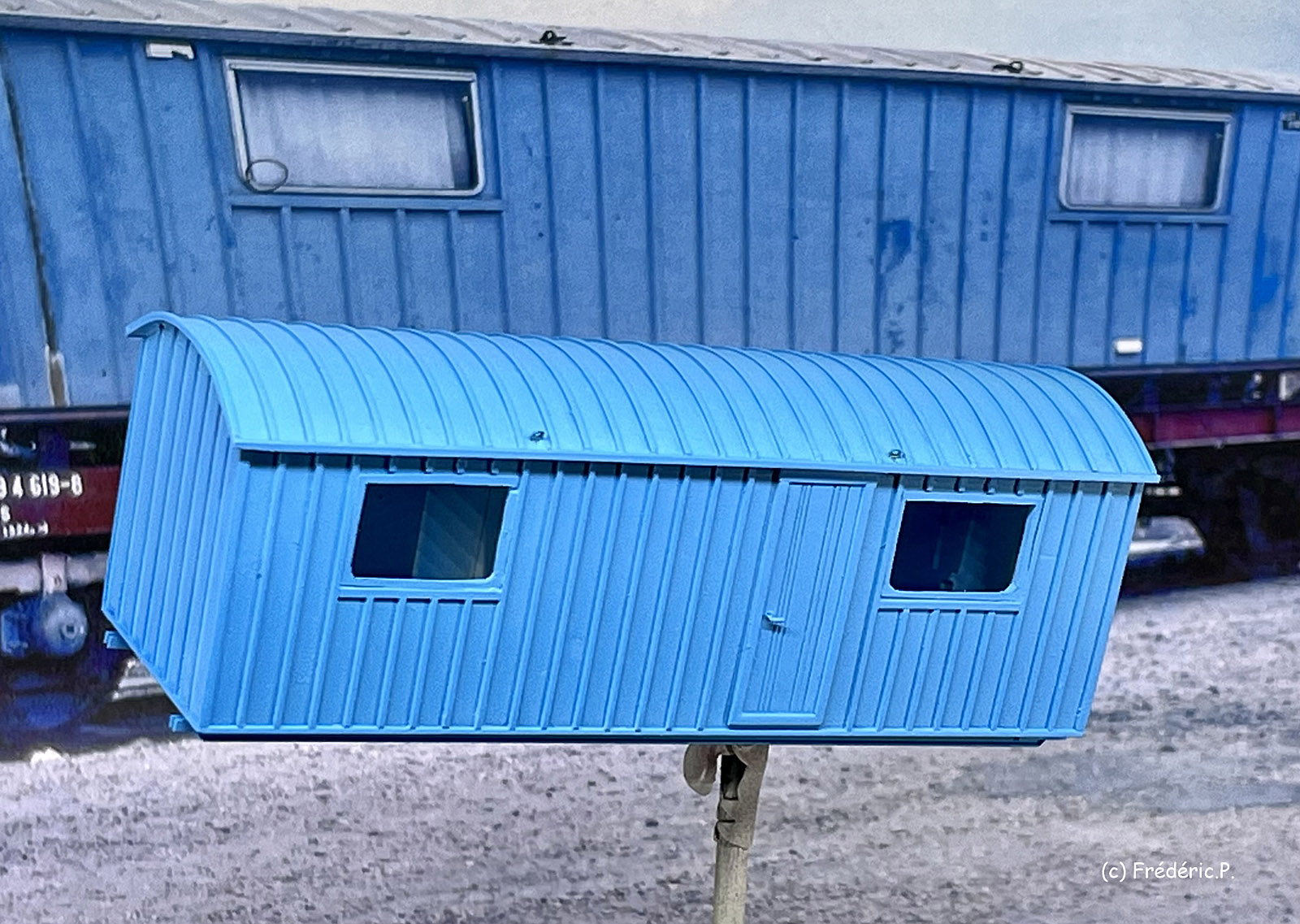

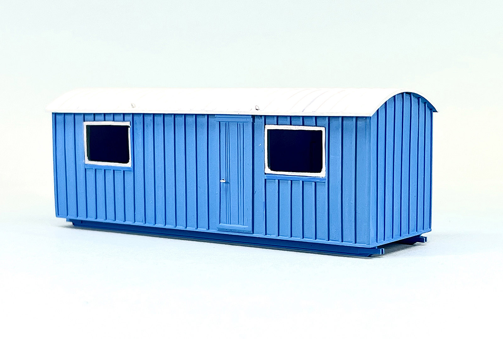

Messagepar POUPELAIN » 28 Nov 2023 15:39

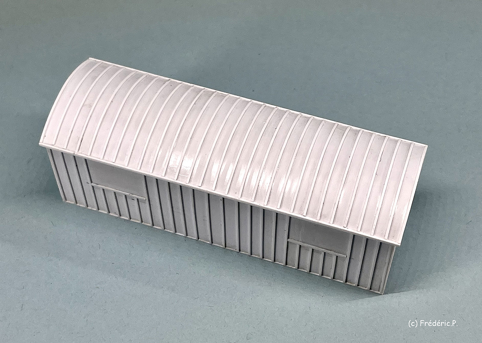

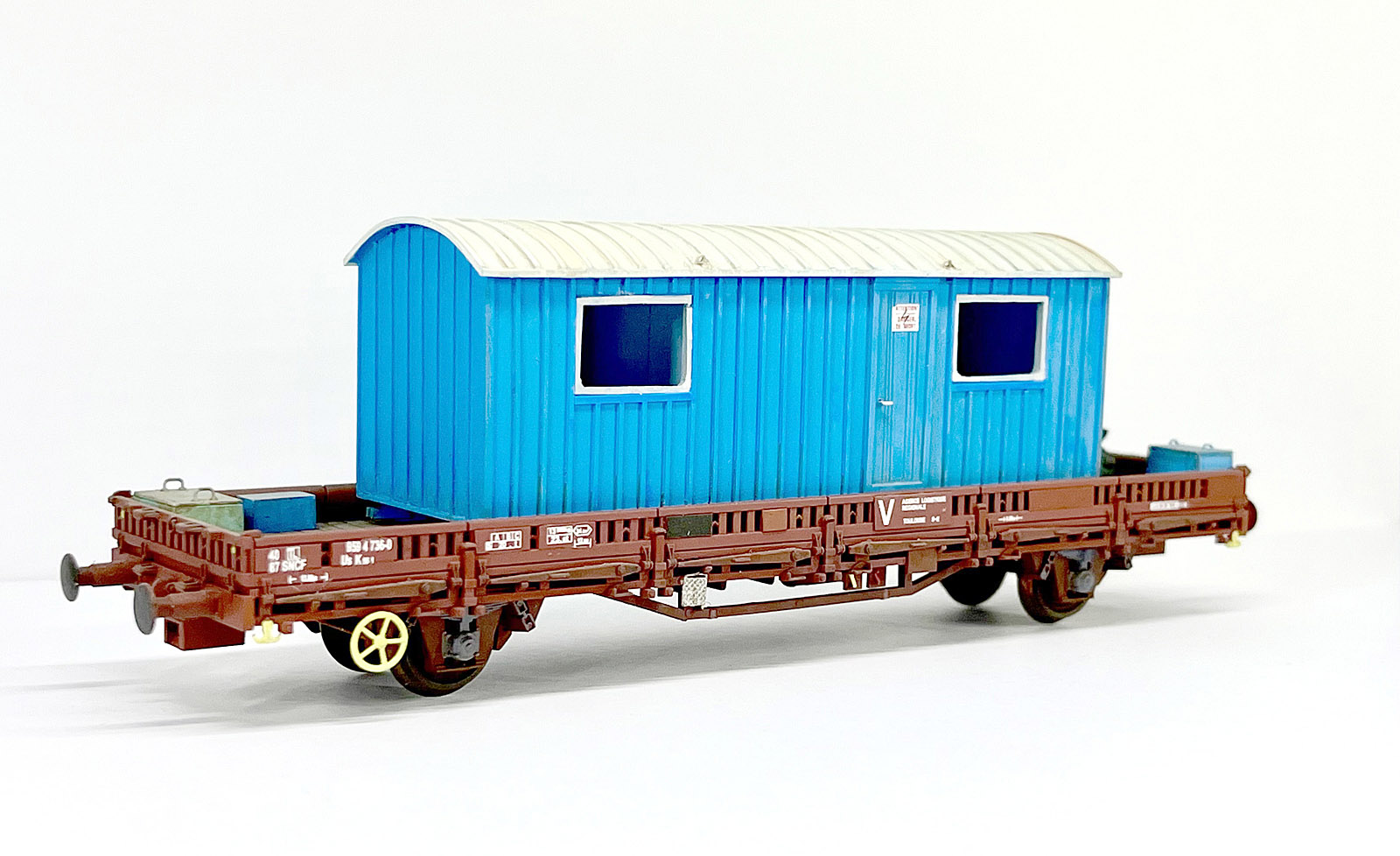

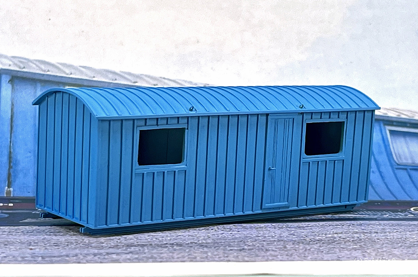

Messagepar POUPELAIN » 28 Nov 2023 15:41

Messagepar snoop27 » 28 Nov 2023 17:00
Superbe résultat et beau travail :bravo2:
Avec un petit tuto bien détaillé :merci:
Juste une question comment fais tu les sacs poubelles, on dirait des vrais

Messagepar POUPELAIN » 28 Nov 2023 20:52
Ce sont des moulages résine que j'ai trouvé dans mon stock, je ne me souviens pas de la provenance
