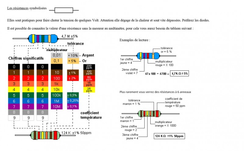

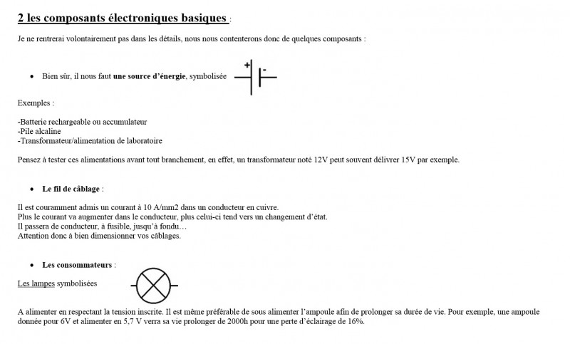

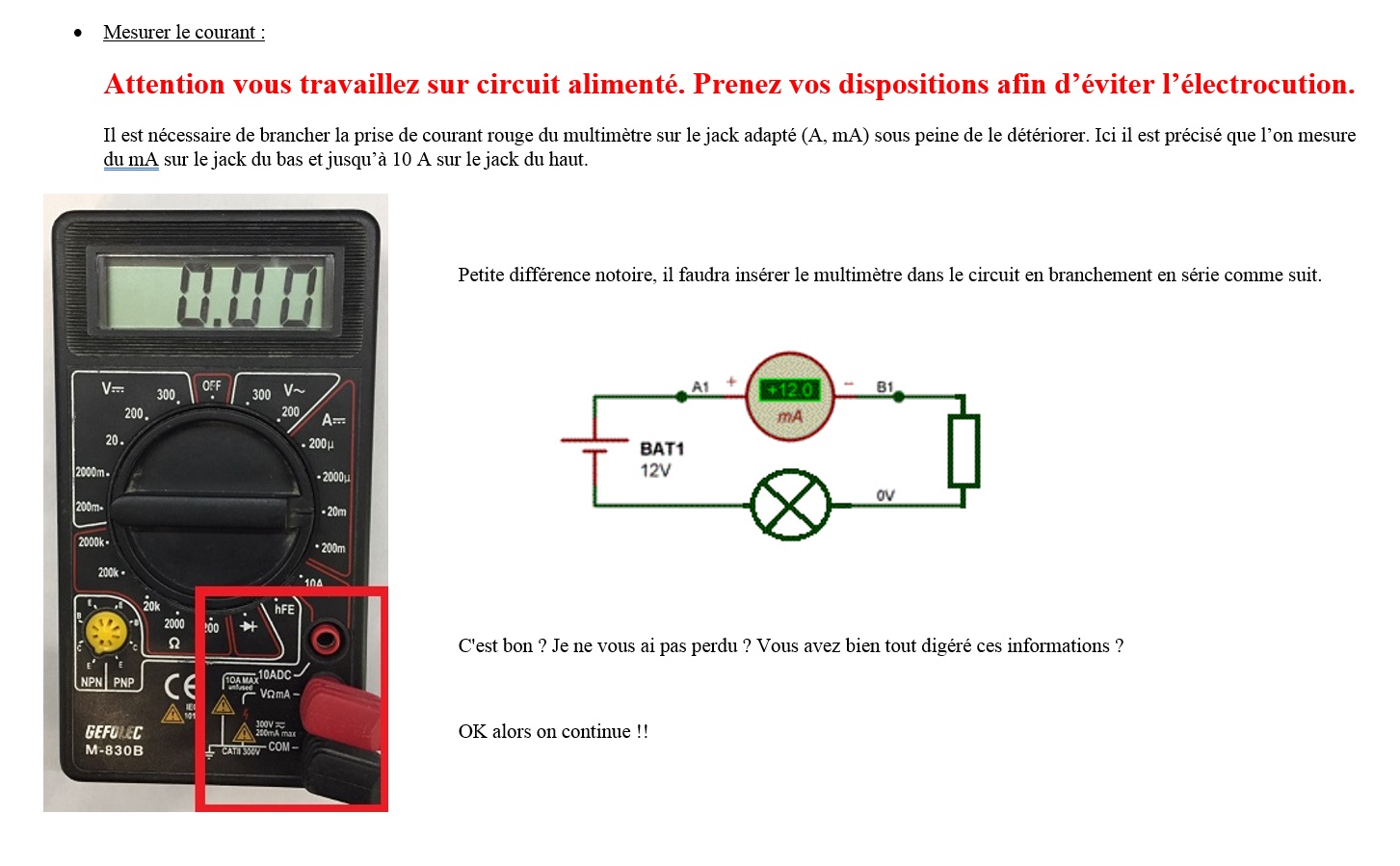

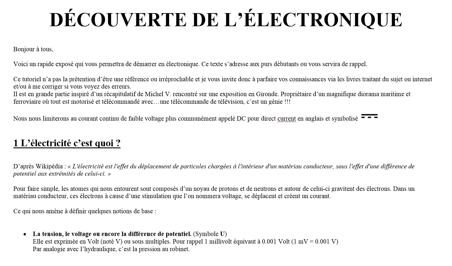

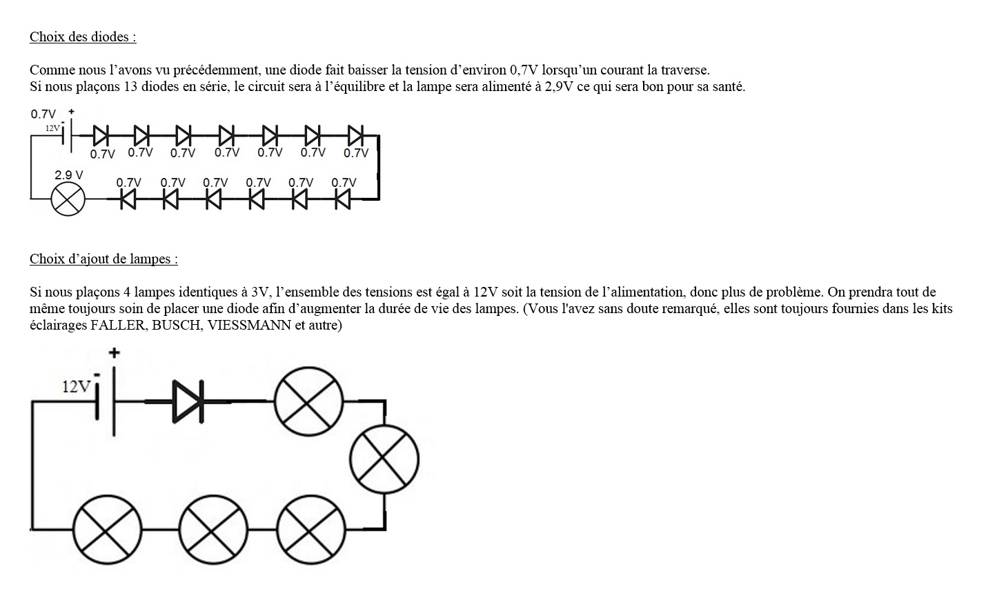

Bonjour à tous,
De nouveau à la demande de Bruno, je vous transmets un petit tutoriel effectué pour un autre forum et qui, je l'espère, saura vous intéresser.
Je reste à votre disposition pour modifier, corriger et enrichir ce texte avec votre aide.

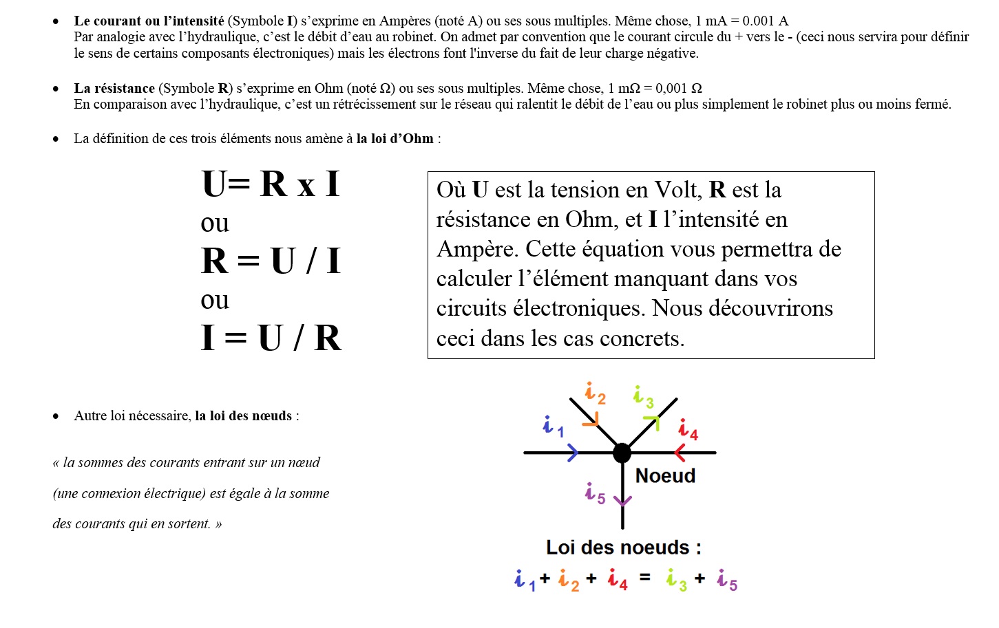

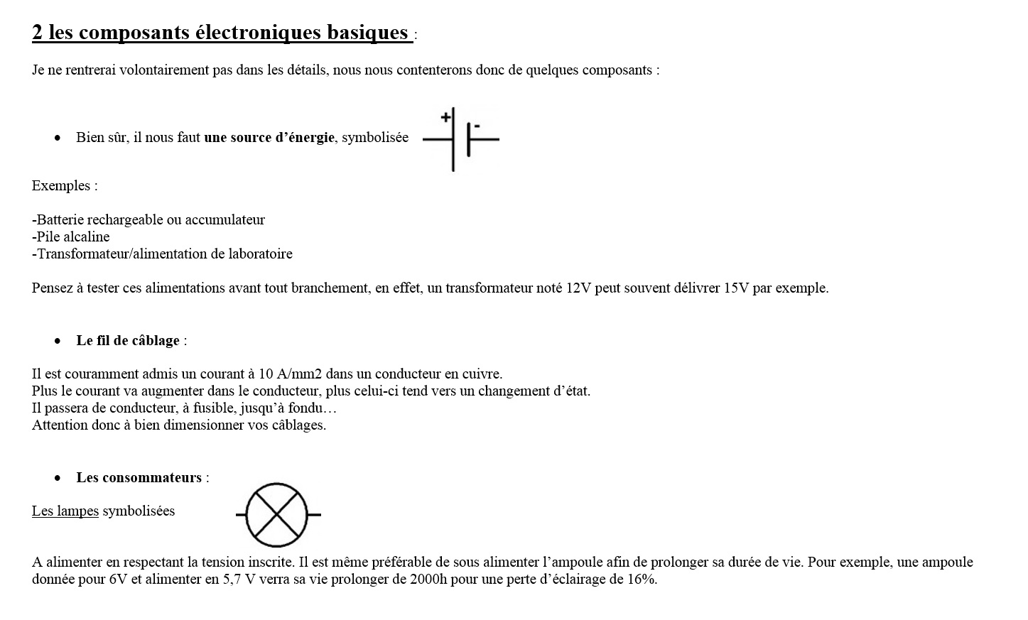

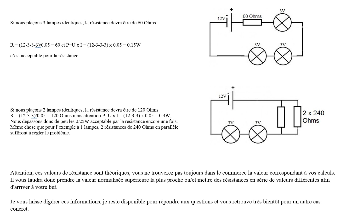

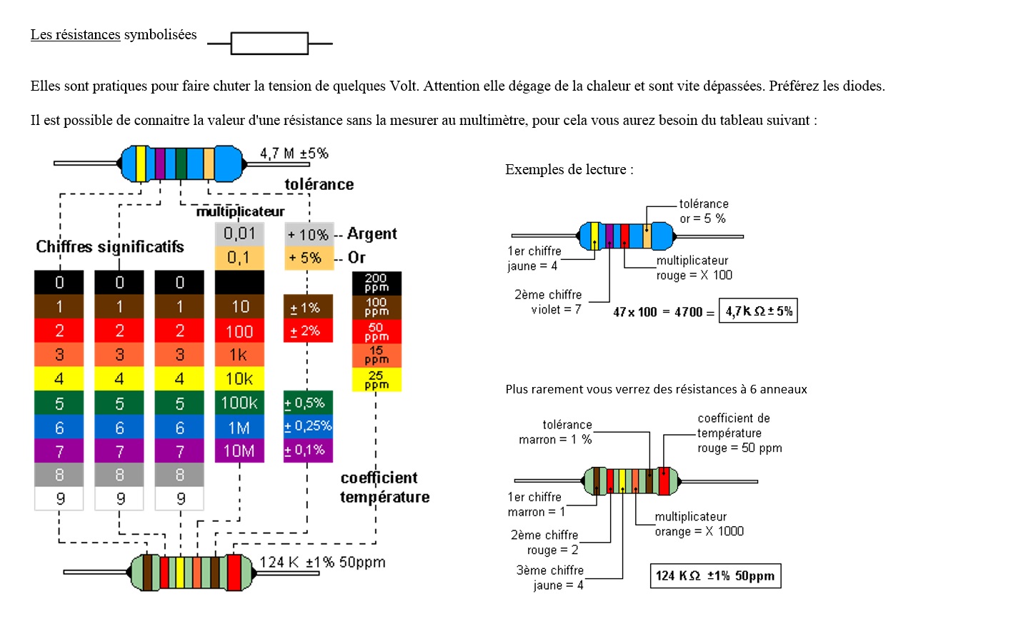

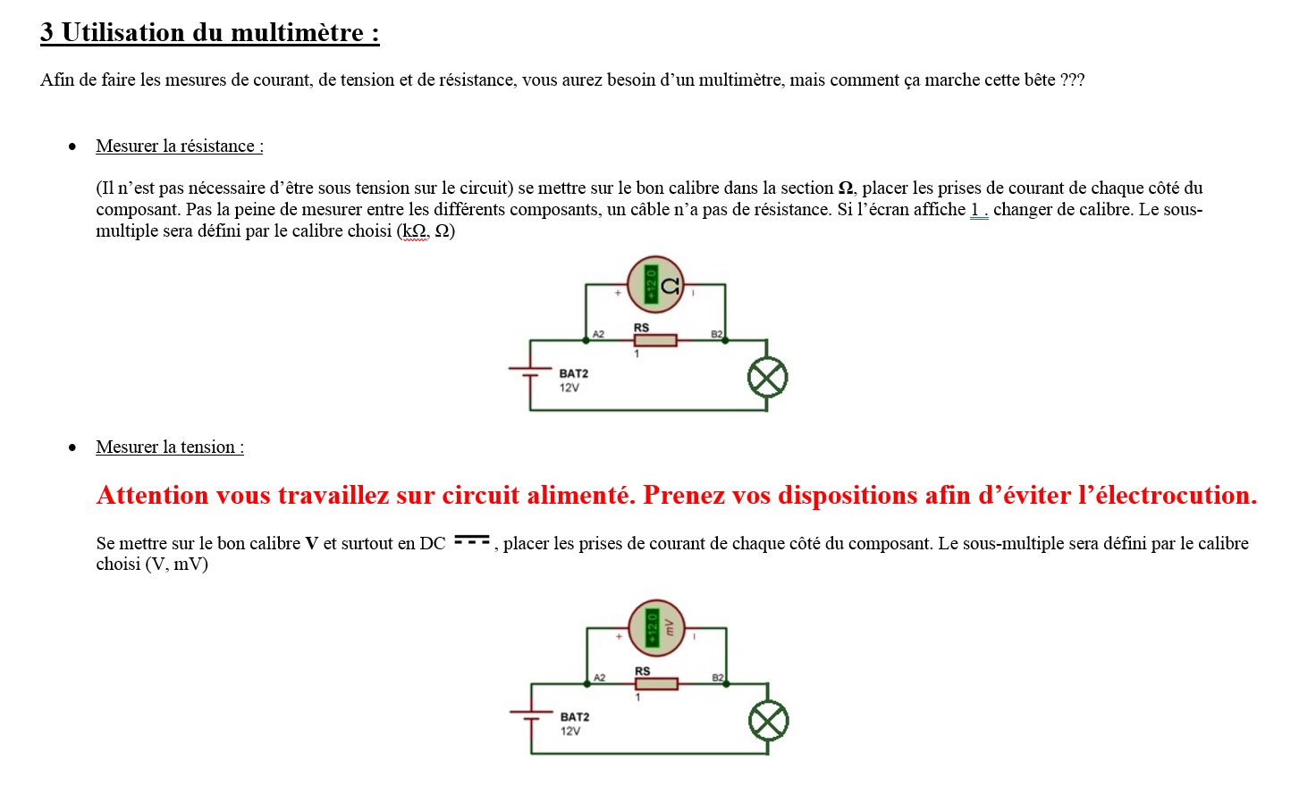

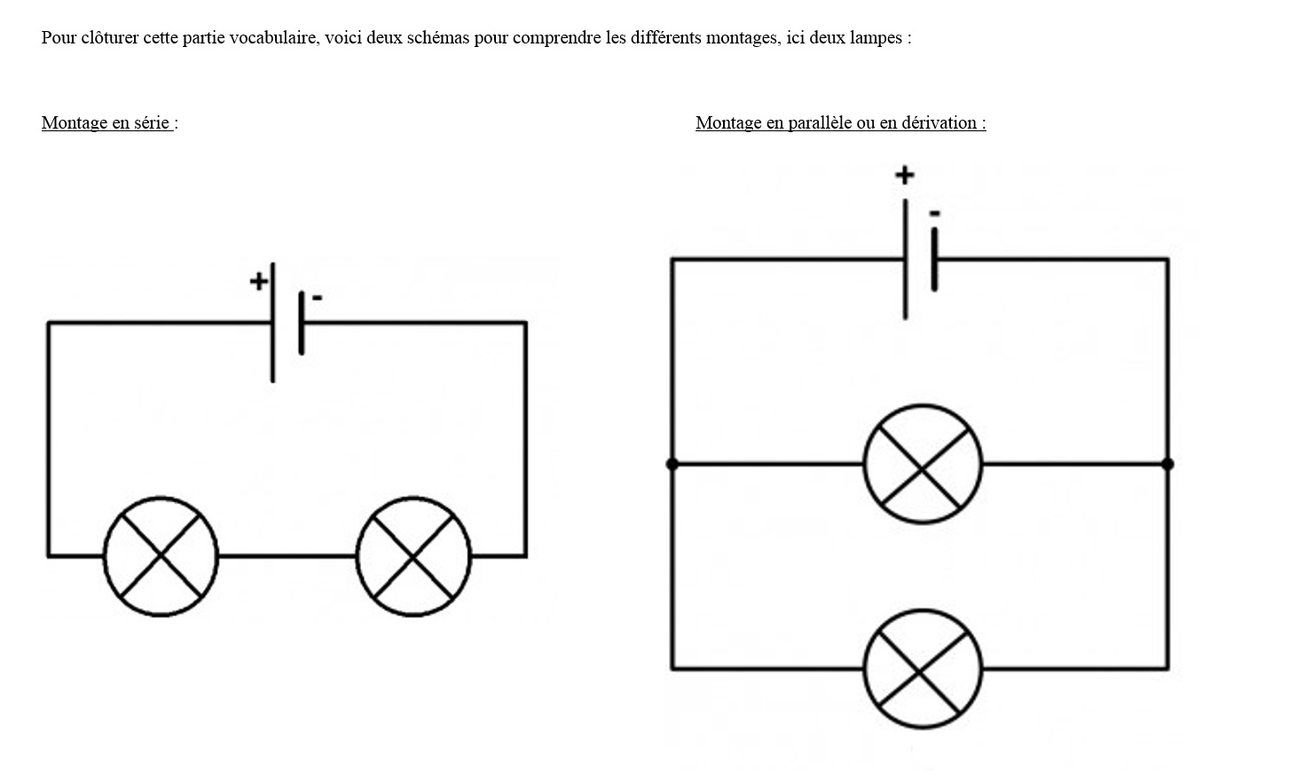

Messagepar Daventry » 03 Jan 2021 15:28
