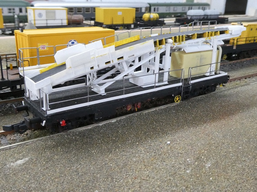

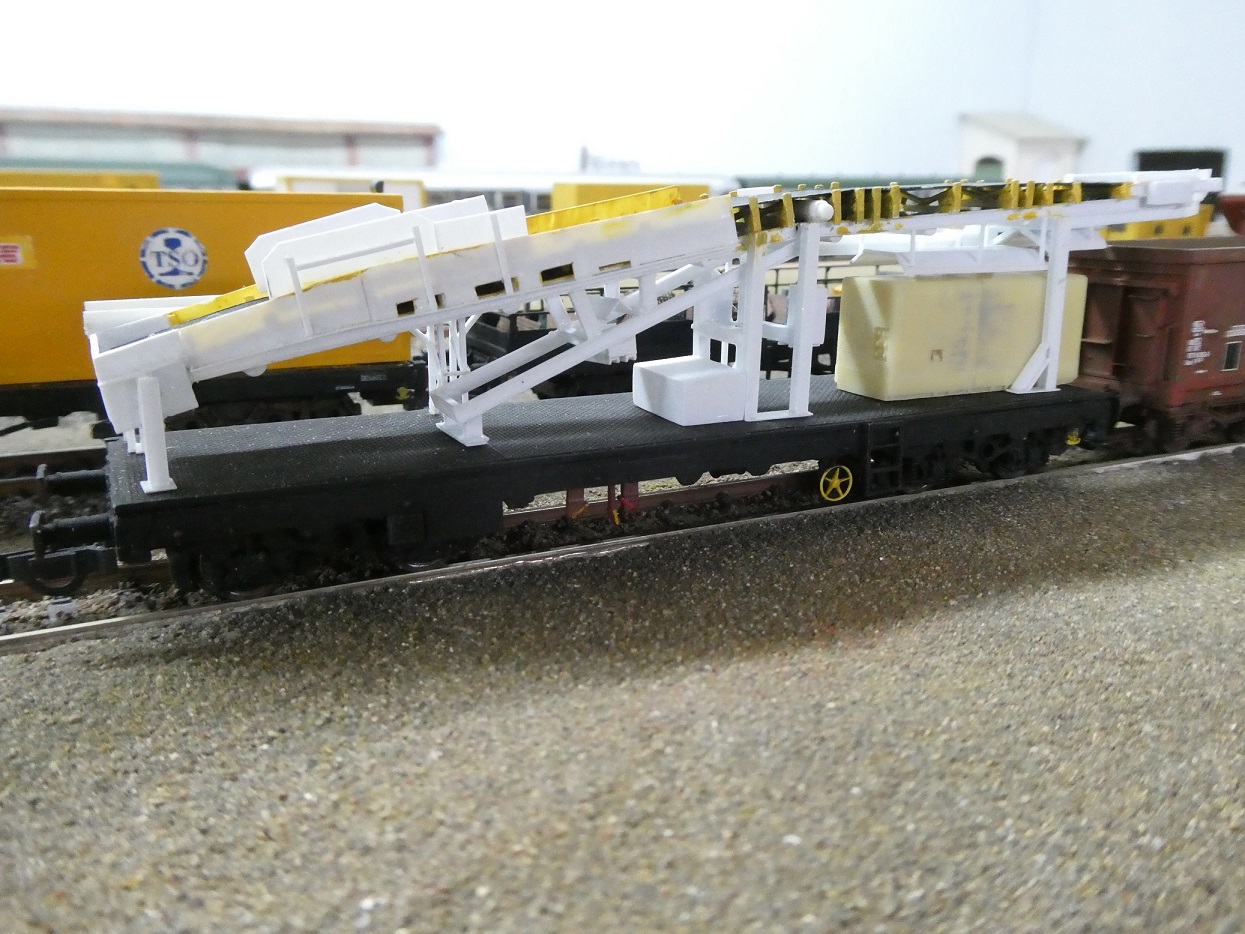

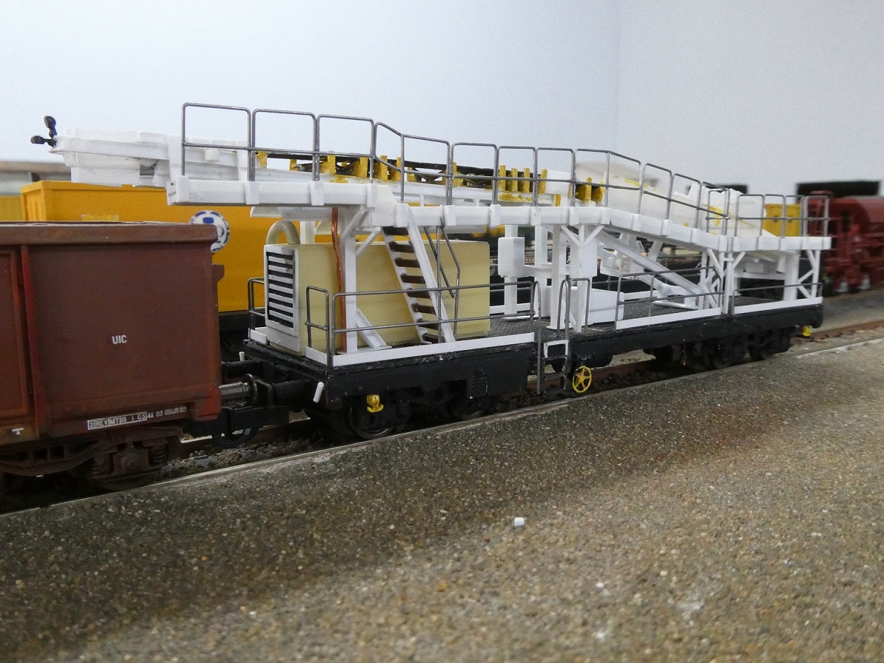

Quelques photos du délire du moment, confinement oblige. Un wagon tapis canon T.S.O., en cours, que je voulais présenter en avant première à CHELLES.

Salut Arnaud,
C'est sûr, on dispose de temps supplémentaire pour se lancer dans des "envies" qui patientaient depuis quelque temps.
Très "canon" ton wagon, on pourras le voir à Coudekerque j'espère… :supercontent:

Beau travail , encore un beau modèle en perspective :bravo: :bravo: :bravo: .
Je suppose qu'il s'agit du tapis canon 99 87 9 352 566-3 dont voici le lien vers le réel :siffle: :
http://www.forum.sttx.fr/viewtopic.php?f=90&t=3247
Par contre tes photos sont en " fichiers joints " , tu as oublier de faire " insérer dans message " :siffle: .

Messagepar POINT KILOMETRIQUE 60 » 09 Avr 2020 16:04
Bonjour à tous,
Bien vu Hervé, c'est le bon modèle
Voilà l'état d'avancement final. Y a pu qu'à peindre et poser les décalques

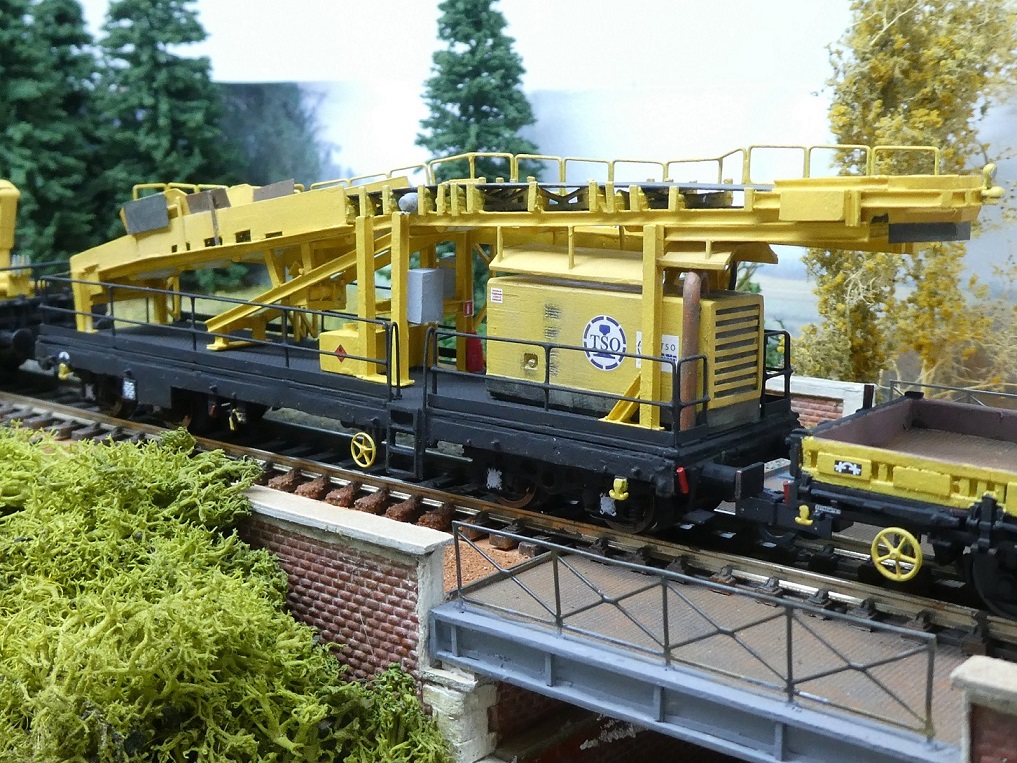

Messagepar POINT KILOMETRIQUE 60 » 24 Avr 2020 17:56
Bonjour à tous
Résultat (presque final) du wagon tapis canon, et de son wagon de protection

Messagepar yoyo ttx 59 » 24 Avr 2020 18:10
Salut Arnaud :coucou:
Magnifique :bravo: :bravo: :bravo: .
Encore un beau modèle :bravo2: .
Vivement le résultat final :siffle: .
