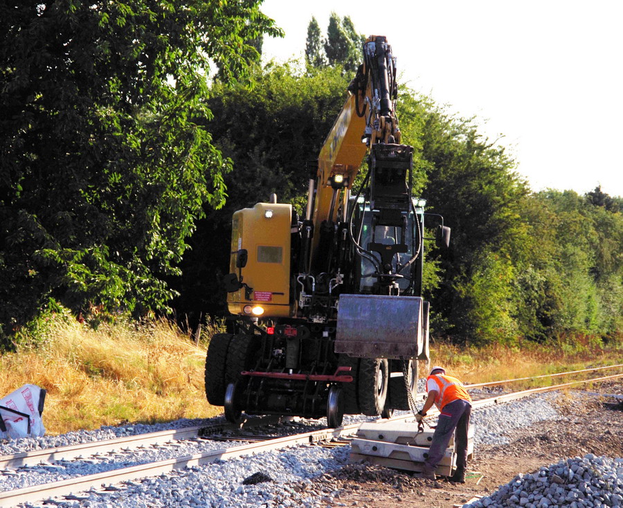

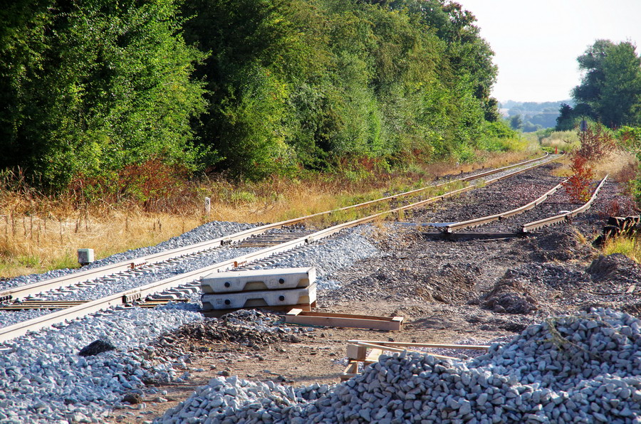

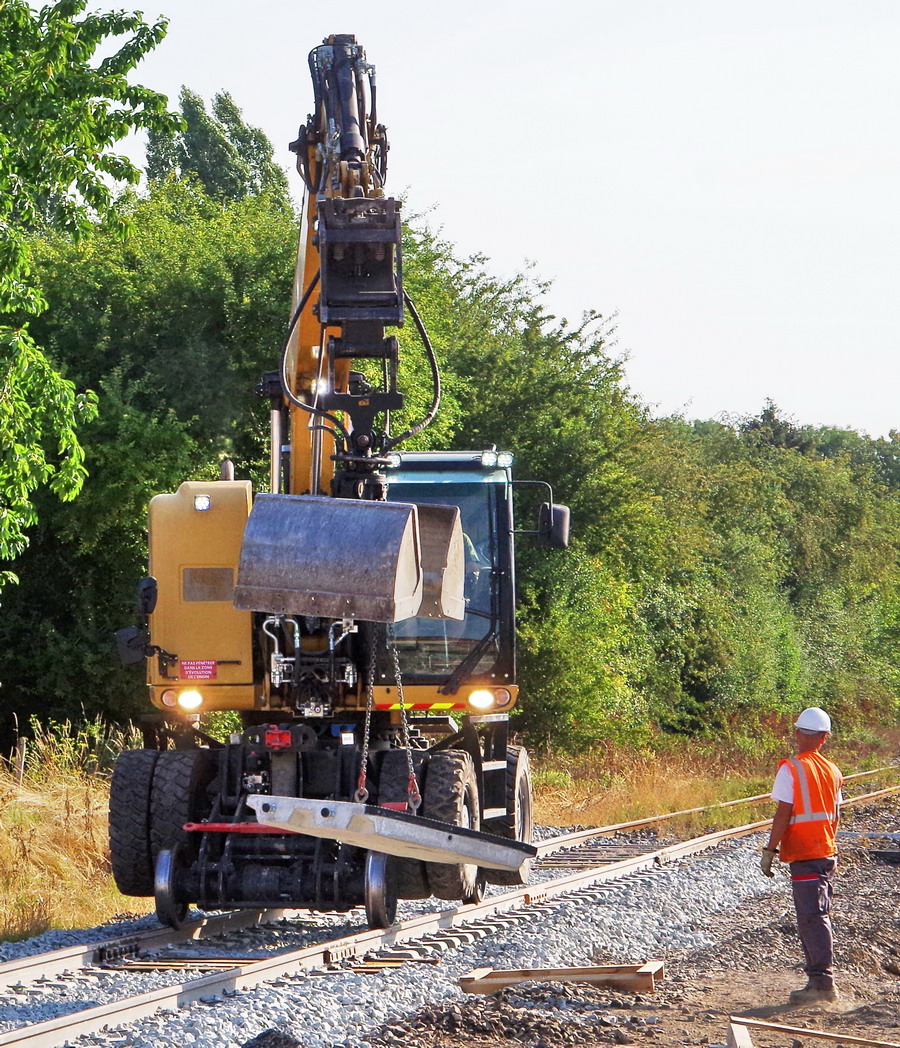

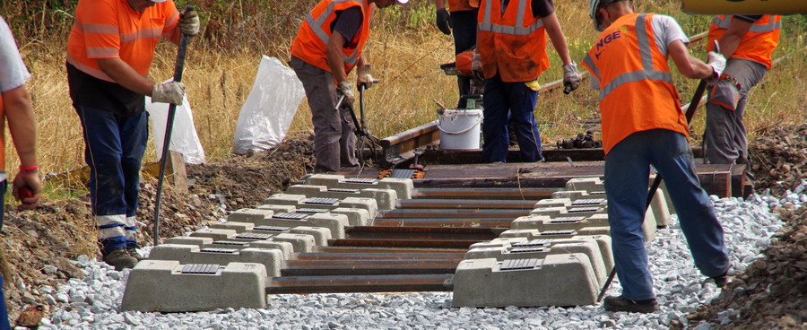

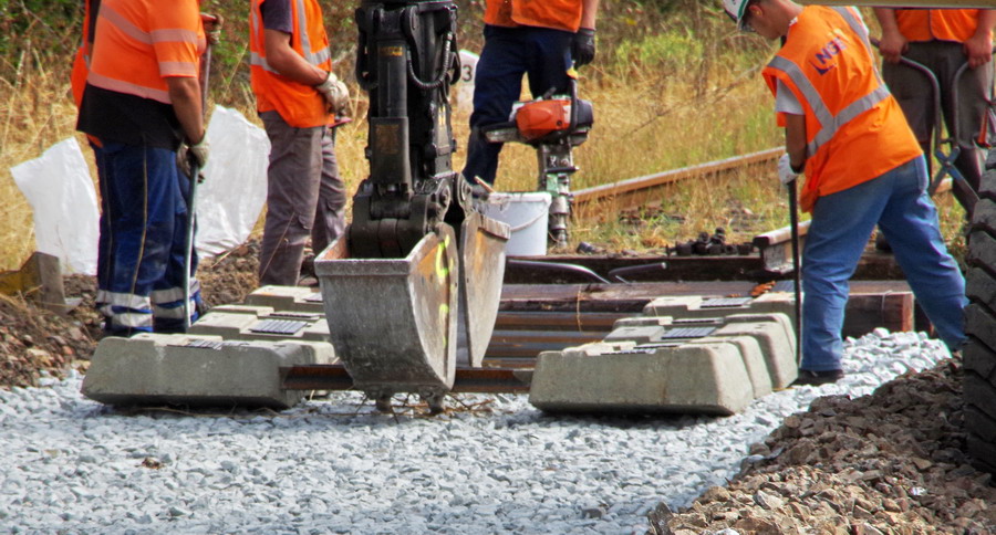

mise en place des novelles traverses bi bloc pour la nouvelle voie au niveau du PN n°92 en gare de Marle-sur-Serre
le 24-07-2018
le 24-07-2018
le 24-07-2018
le 24-07-2018

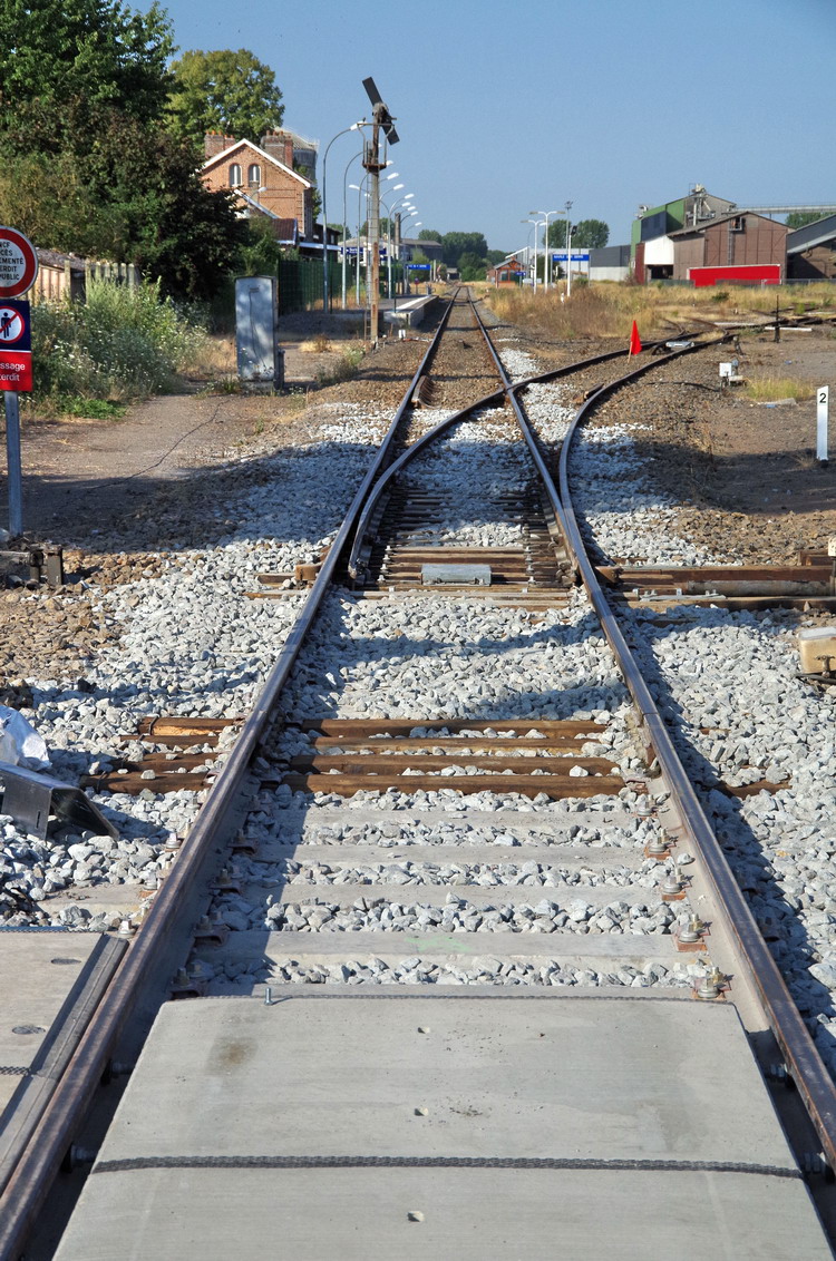

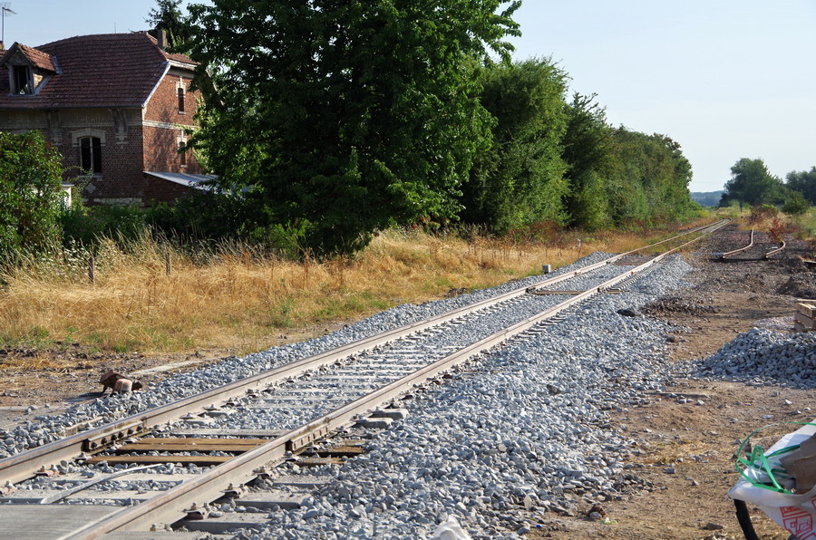

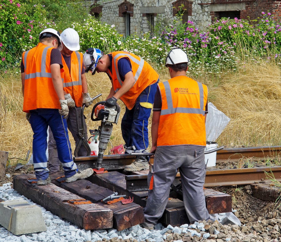

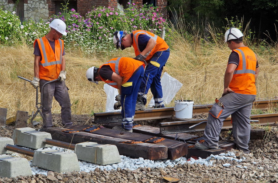

mise en place des novelles traverses en bois à la jonction de l'ancienne et de la nouvelle voie au niveau du PN n°92
en gare de Marle-sur-Serre le 24-07-2018

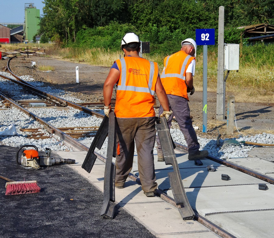

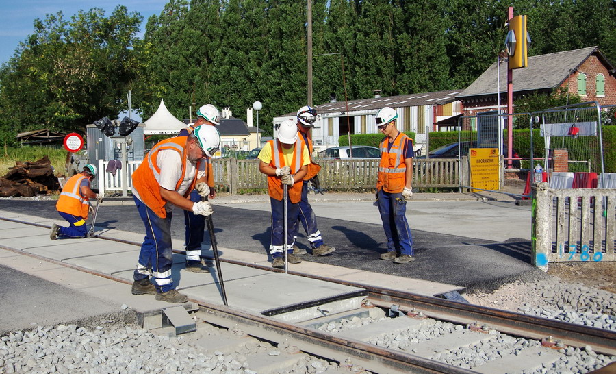

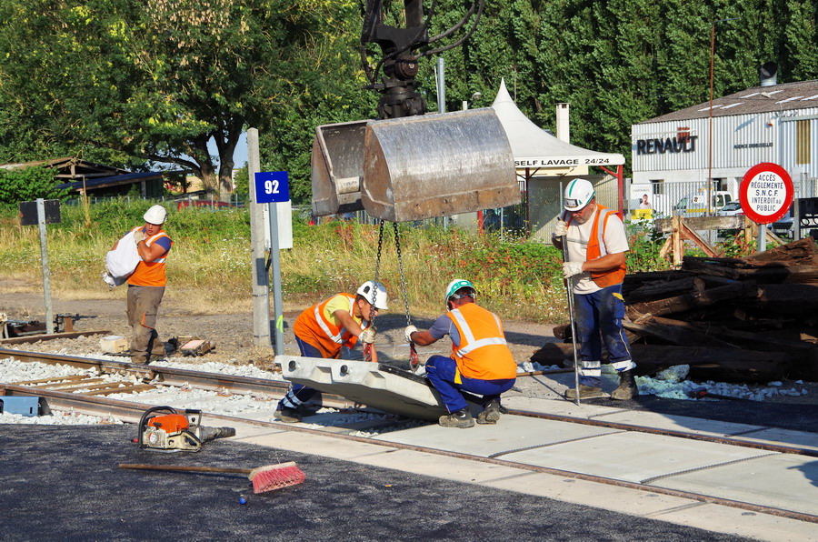

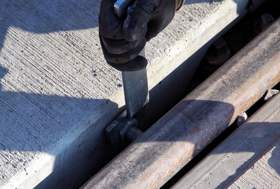

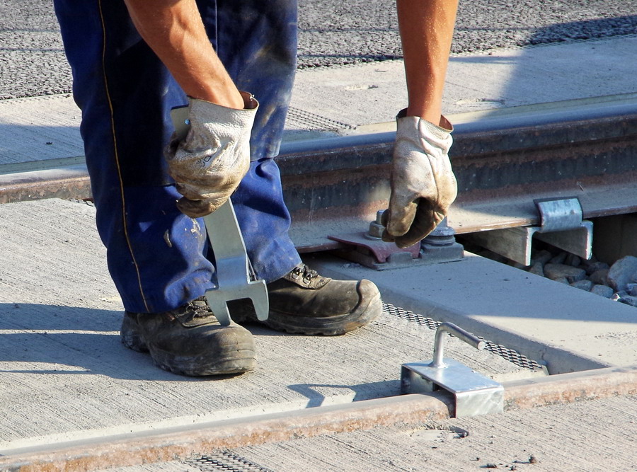

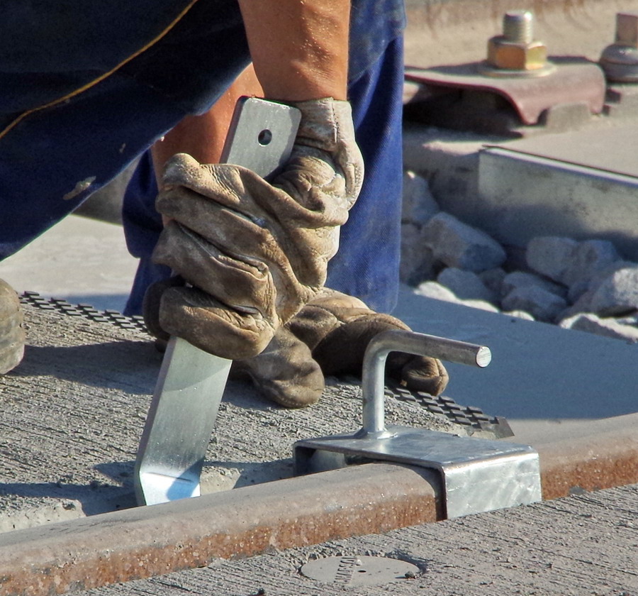

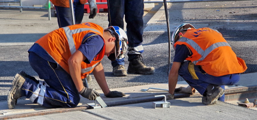

Je suis de retour pour une nouvelle journée pour les travaux au niveau du PN n°92 à Marle-sur-Serre (02)
le vendredi 27 juillet 2018 avec notre reporter sur le terrain Gtr Lefèvre

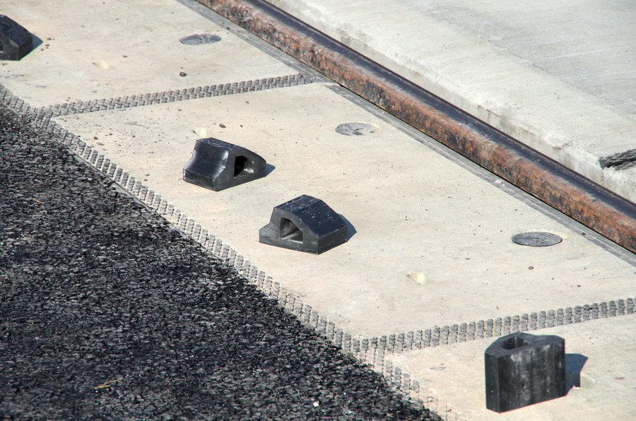

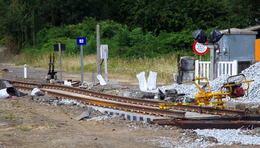

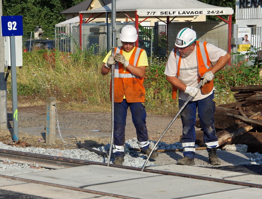

avec l'installation pour le PN n°92 des plaques de Platelages en grandes dalles préfabriquées en béton armé avec gorges où sont maintenus les rails à l'aide d'attaches classiques de la société Chapsol
https://www.chapsolferroviaire.fr/
Cette solution a été retenue par la SNCF pour plusieurs réalisations sur le réseau ferré. Les raisons de ce choix ont reposé sur la rapidité de pose des dalles préfabriquées en béton afin de pénaliser le moins possible la circulation routière. La solution à attaches classiques permet de faciliter les interventions de dépannage et d'entretien par rapport à d'autres systèmes de maintien du rail.
Cette technique est aujourd'hui régulièrement mise en œuvre par la SNCF mais également par des entreprises privées pour des embranchements particuliers
en zone industrielle ou dans l'emprise de ports autonomes.
Un des gros atouts de ce type de platelage réside dans le fait qu'il réduit fortement l'entretien de l'ouvrage tant sur le plan routier que sur le plan ferroviaire.
l'installation des plaques de Platelages en grandes dalles préfabriquées en béton de la société Chapsol pour le PN n°92 à Marle-sur-Serre (02) le 27-07-2018

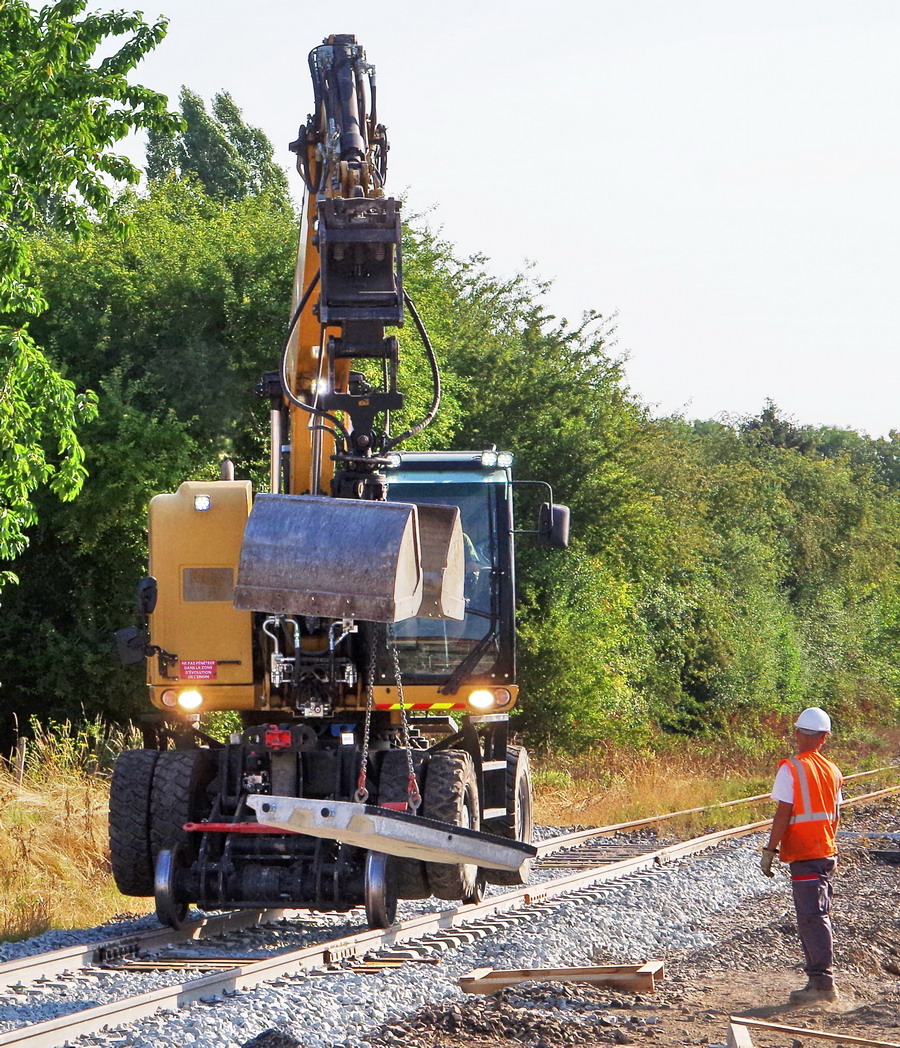

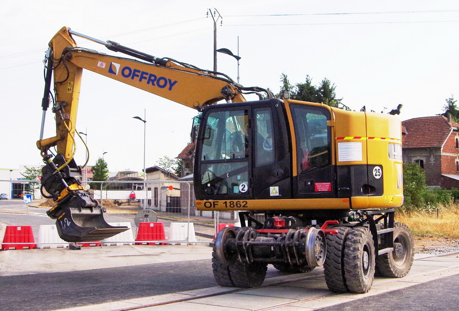

la Pelle Rail route Unac 22 TRR n°H9A0143 Offroy 2 OF 1862 pour une fin de travail sur le PN n°92 de Marle-sur-Serre le 27-07-2018
Re: Travaux de voie entre Laon et Hirson 2017/2018
Messagepar Bruno37 » 02 Aoû 2018 16:28

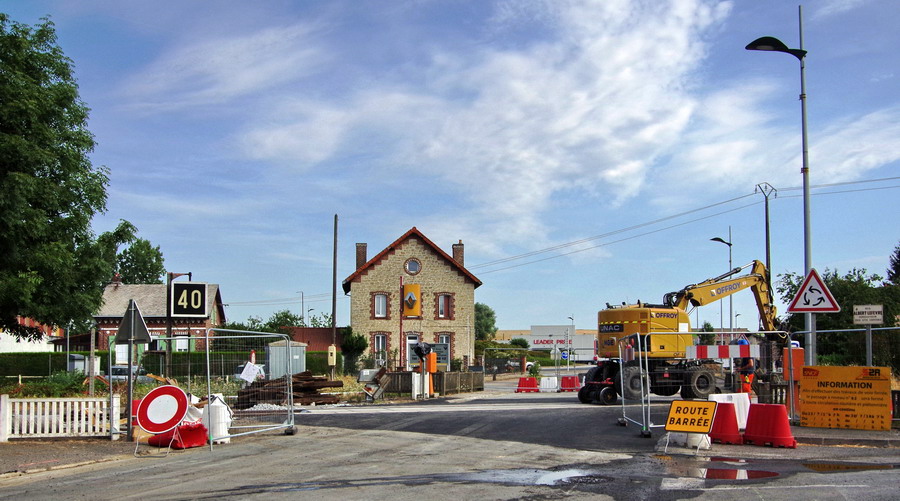

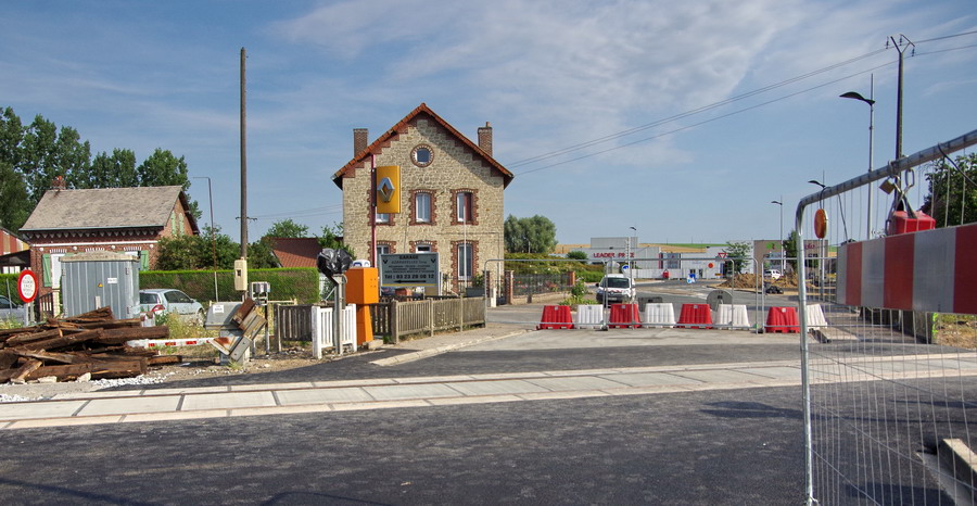

vue d'ensemble sur le PN n°92 à Marle-sur-Serre (02) le 27-07-2018

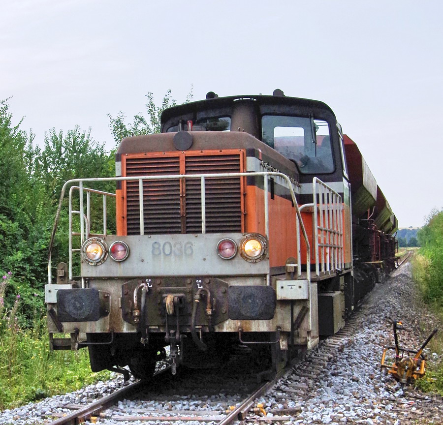

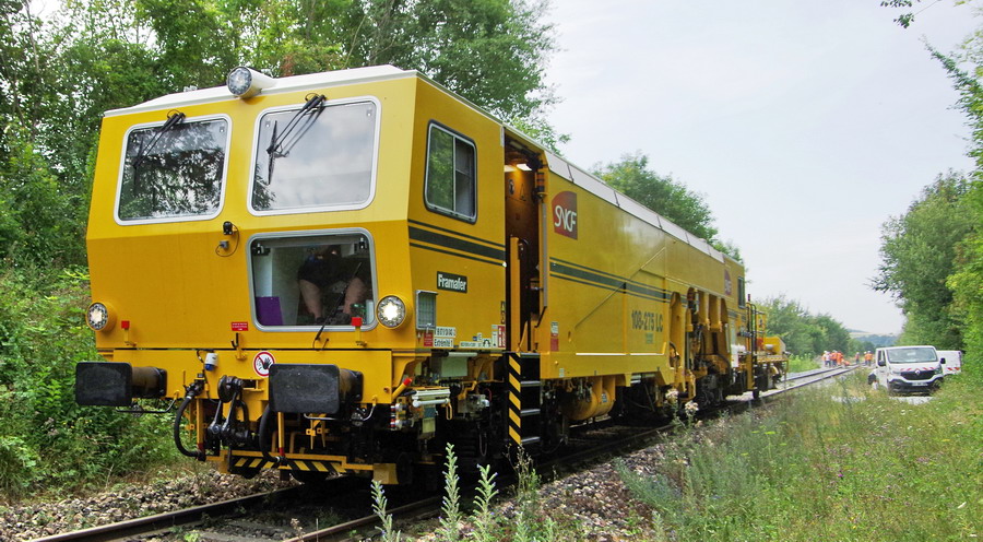

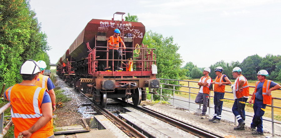

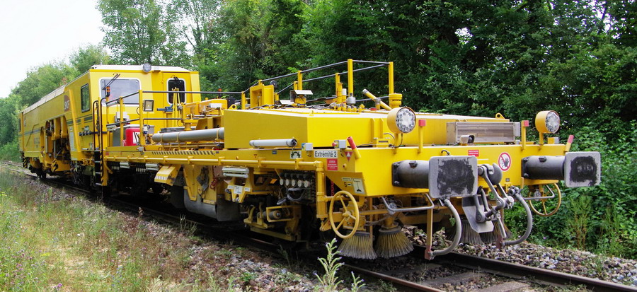

Voici la suite de la journée du vendredi 27 juillet 2018 avec des travaux de recalage de la VU au niveau du pont ferroviaire sur la D617
de la commune de Rogny (02) entre la gare de Marle-sur-Serre et la gare de Lugny en direction de Vervins et Hirson
avec la présence d'une Bourreuse d'appareil de SNCF RESEAU
- 108-275 LC - 99 87 9 124 042-2 - SNCF RESEAU - Nord
et d'une rame de TTX avec le locotracteur Y 8038 de l'Infra avec quatre wagons Trémies D12

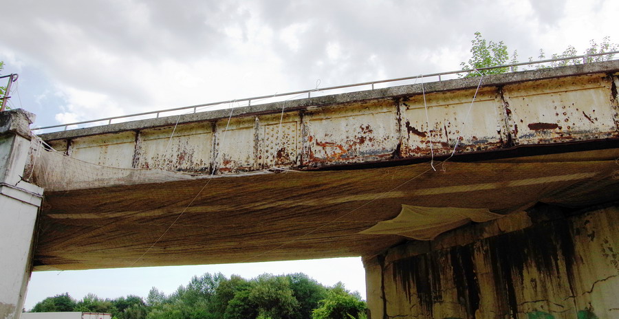

pont ferroviaire de la D617 sur la commune de Rogny (02) le 27-07-2018
108-275 LC - 99 87 9 124 042-2 - SNCF RESEAU - Nord sur la commune de Rogny (02) le 27-07-2018
Messagepar Bruno37 » 04 Aoû 2018 15:36

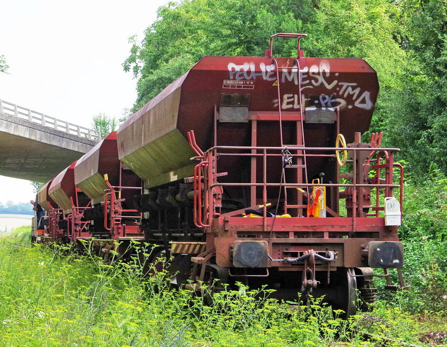

rame de TTX avec le locotracteur Y 8038 de l'Infra avec quatre wagons Trémies D12 à Rogny (02) le 27-07-2018
Messagepar Bruno37 » 04 Aoû 2018 15:42

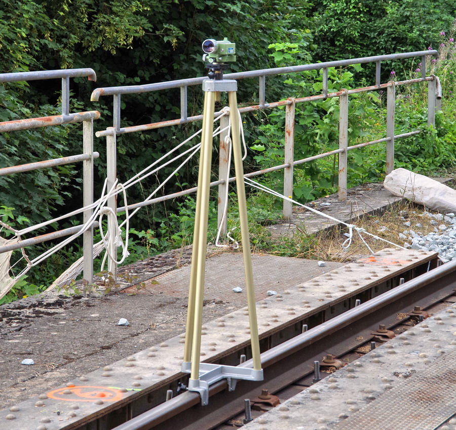

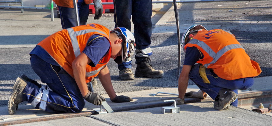

Viseur de nivellement Geismar de type VPK 1300
• Ensemble viseur + mire utilisable en alignement pour régler le nivellement de la voie
• Viseur :
- Visée directe jusqu’à 100 m, réglable + rotation 360°
- Lentille 29 mm grossissement 30
- Trépied de fixation au rail en alliage léger
- Visée à 1300 mm au-dessus du rail
• Mire :
- Échelle verticale graduée en 1/2 centimètre
- Zone rouge (-) / grise (+) en bas/en haut du zéro de référence
- Support de fixation au rail en alliage
- Housse et mallette de transport
http://www.geismar.com/fr/mesure-tradit ... -1300.html
Viseur optique Geismar pour le recalage de la VU sur le pont ferroviaire sur la D617 à Rogny (02) le 27-07-2018
