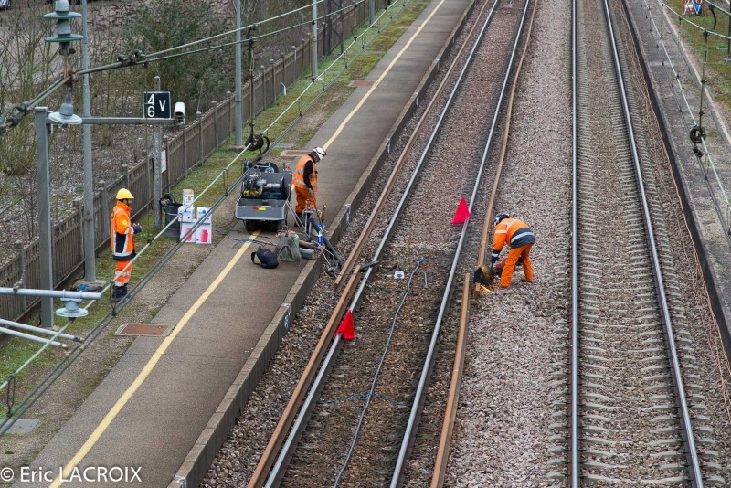

Messagepar CHALINDREY » 23 Mar 2017 20:35
Apres la mise en place, les LRS de 400m sont soudés bout à bout par la Société LSF La Soudure Ferroviaire.
Soudure de LRS par la Société LSF La Soudure Ferroviaire à Villeneuve la Guyard le 20 mars 2017.

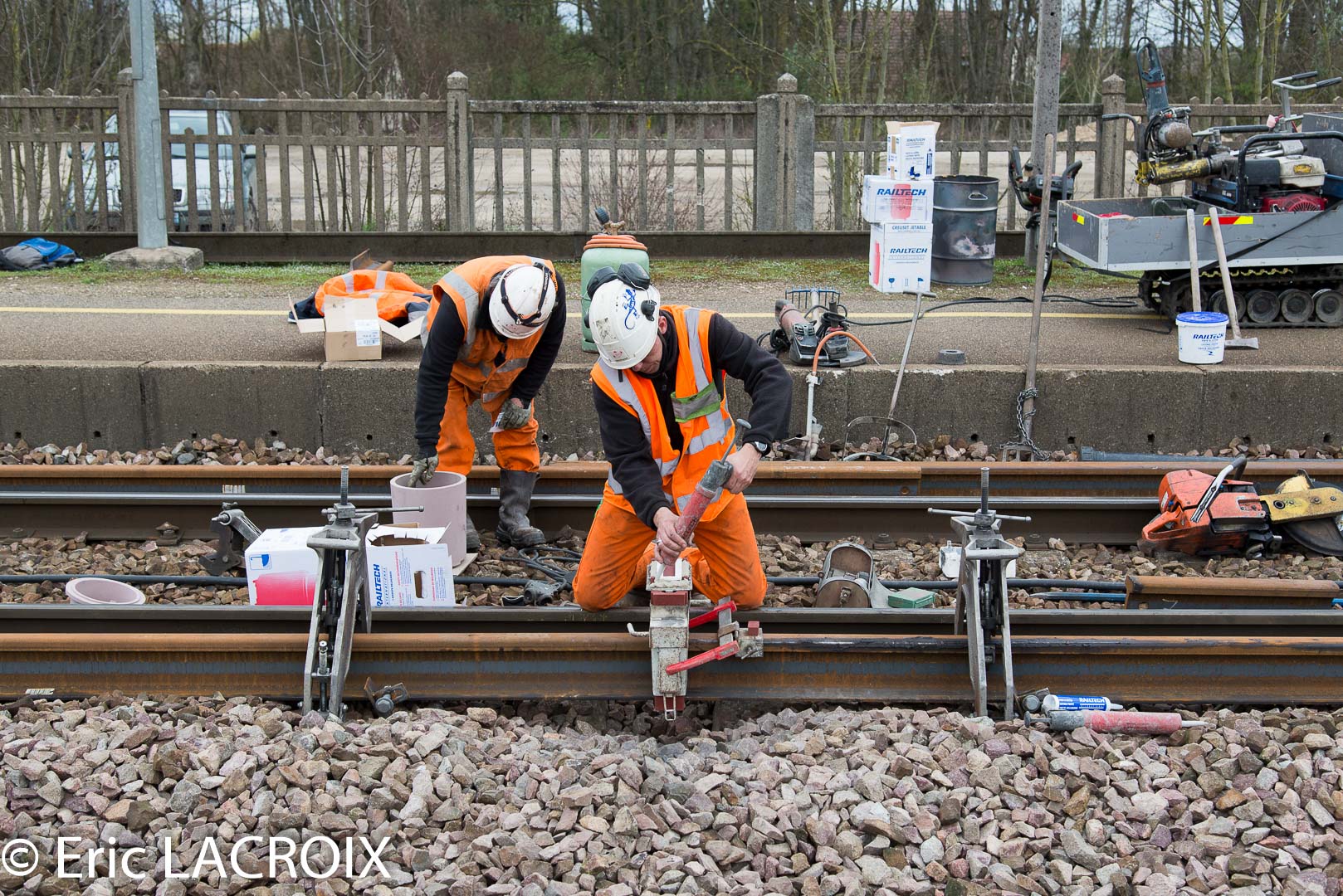

Avant la soudure, la préparation...

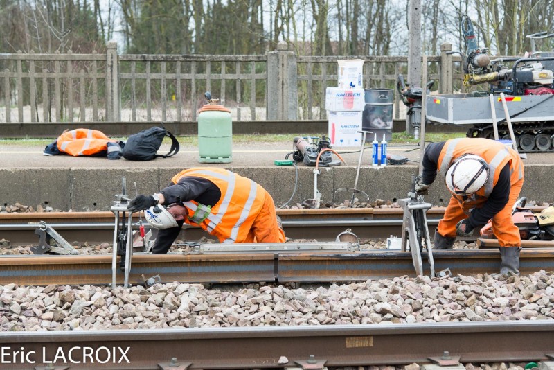

Messagepar CHALINDREY » 24 Mar 2017 22:02
Alignement des rails avant soudure...

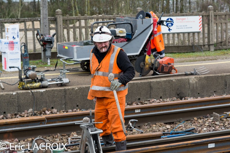

Préchauffage des abouts à 900° ...
Préchauffage des abouts à 900° réalisé par la Société LSF La Soudure Ferroviaire à Villeneuve la Guyard le 20 mars 2017.

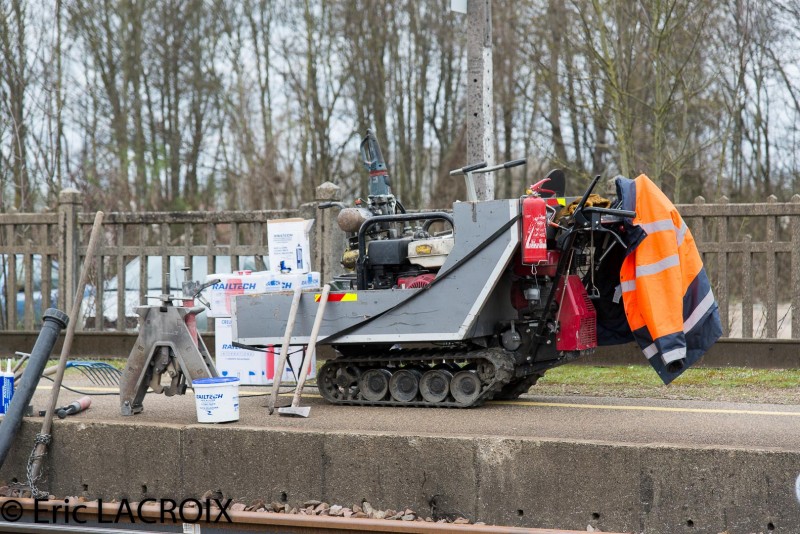

Messagepar CHALINDREY » 25 Mar 2017 22:18
Préparation des boules de mastic pour boucher les fuites lors de la fusion de métal...

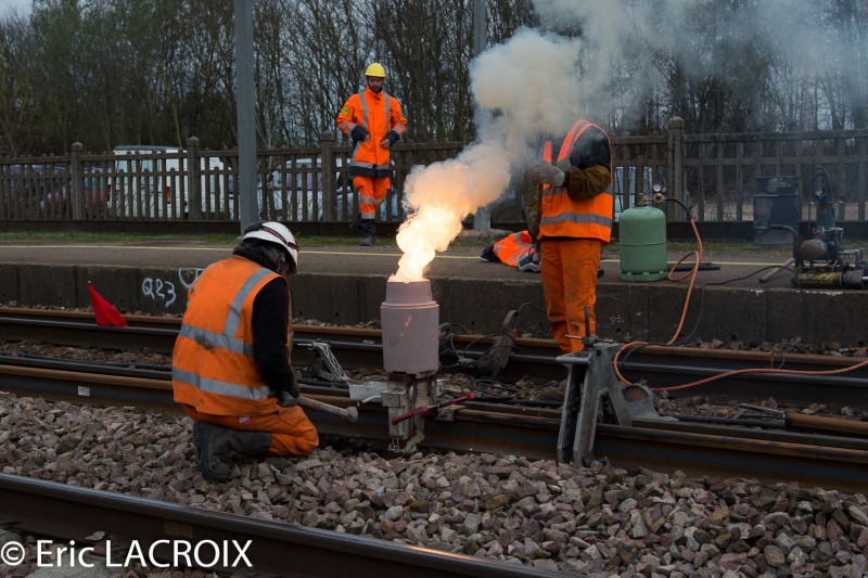

Messagepar CHALINDREY » 26 Mar 2017 11:19
Allumage...
Soudure aluminothermique des rails par la Société LSF La Soudure Ferroviaire. RVB Villeneuve la Guyard le 20 mars 2017.
