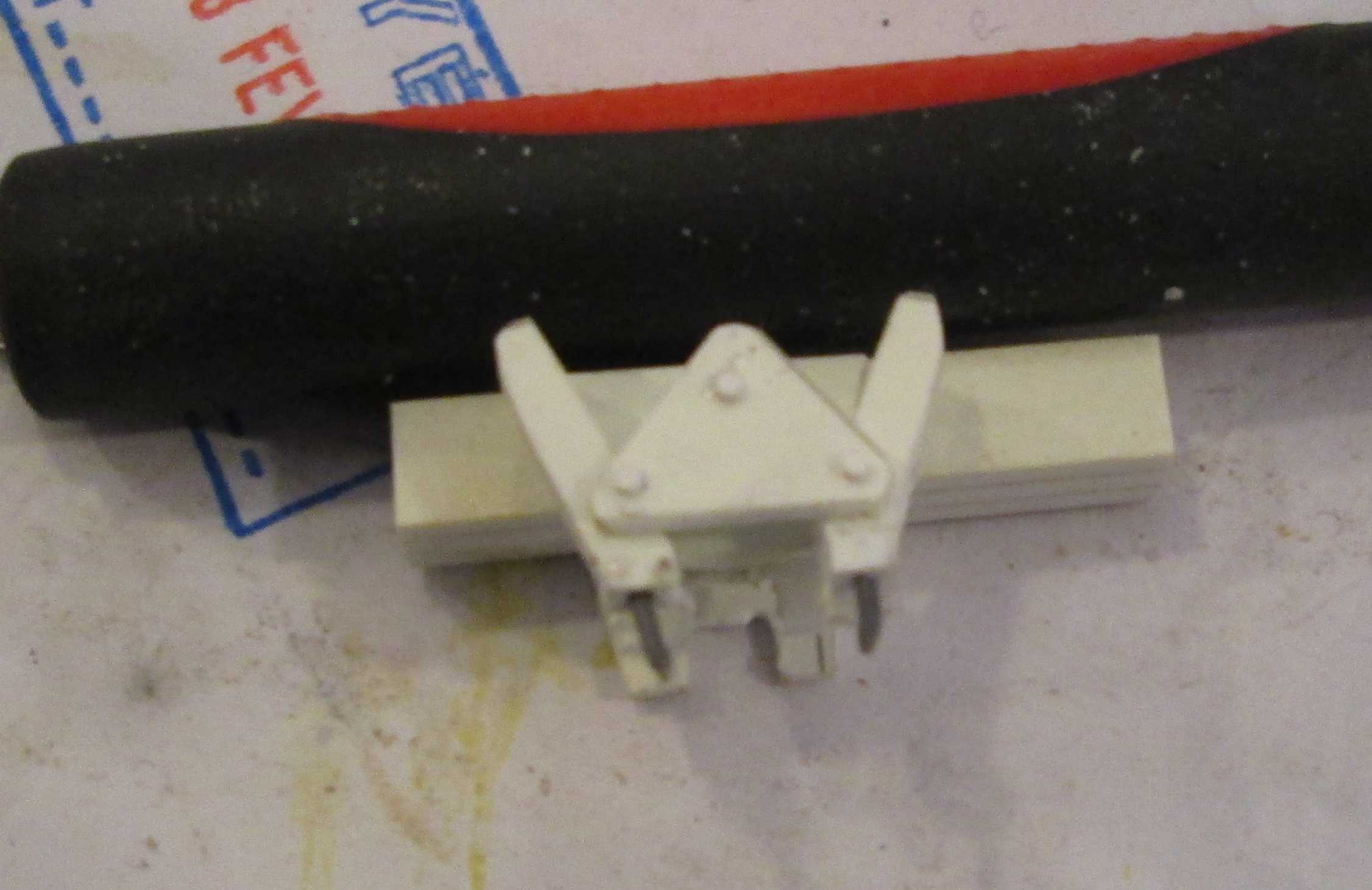

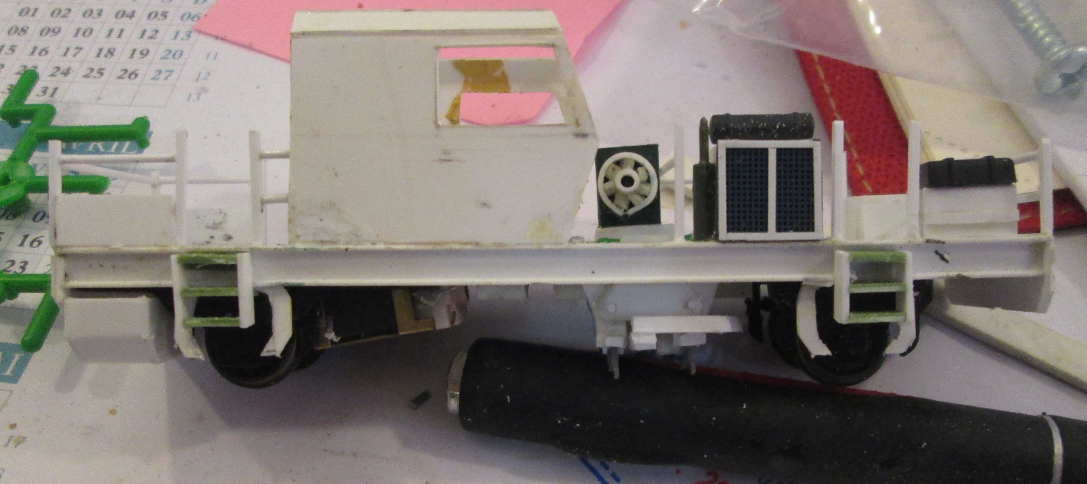

Messagepar micromodeles83 » 16 Fév 2017 17:31
quelques photos
j ai trouvé grace a raph des photos sur le forum
merci a ceux qui les ont prises
micromodeles83
Messages: 41
Inscription: 30 Juil 2016 22:06
Re: emv 97

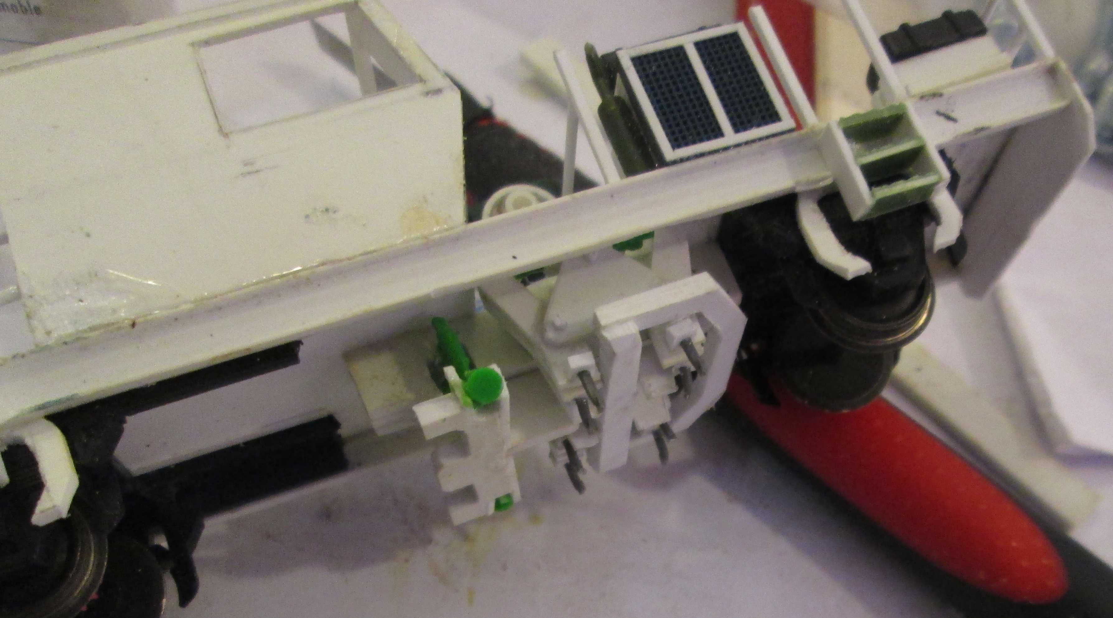

Messagepar micromodeles83 » 16 Fév 2017 17:34
suite
beaucoup de petites pieces vienne de ma boite a rabiots des differents montages de kit kibri

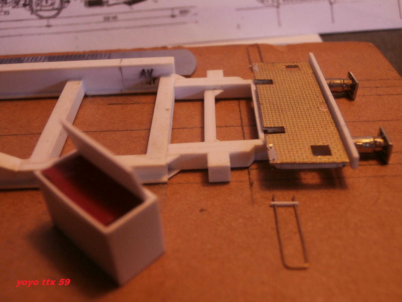

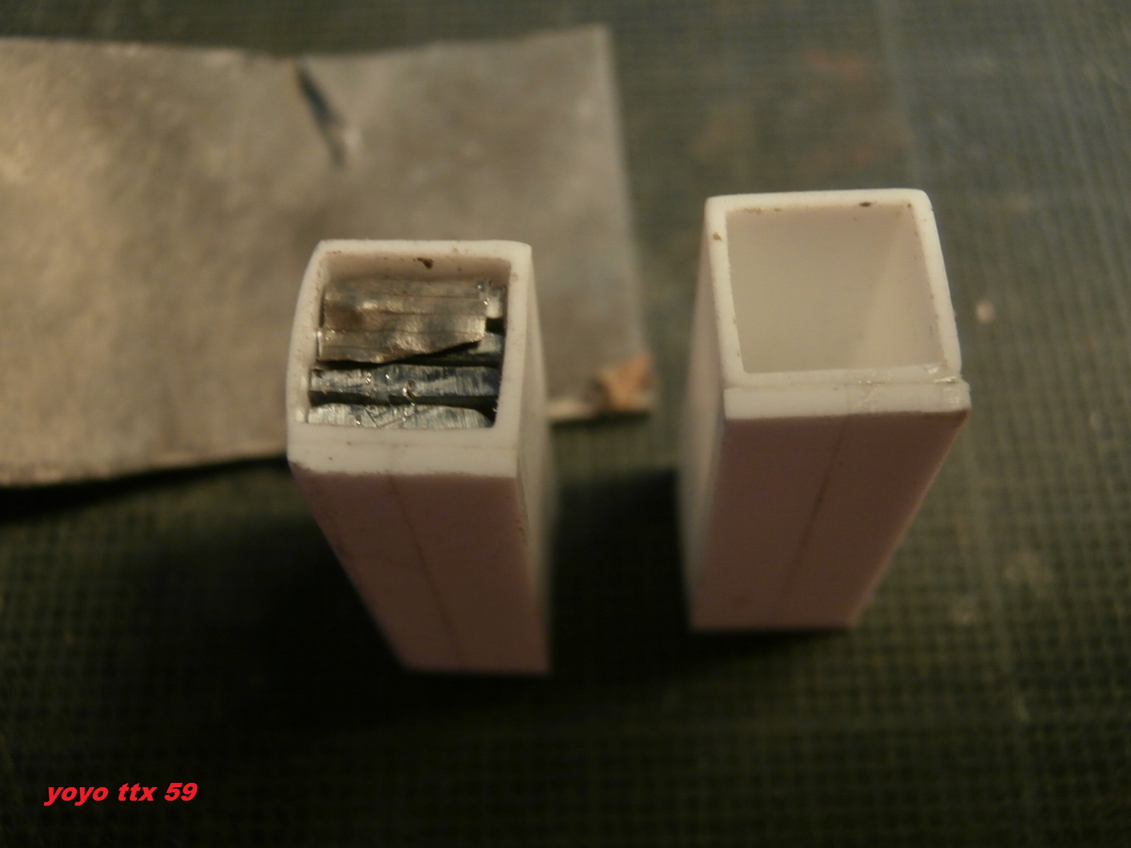

Messagepar yoyo ttx 59 » 16 Fév 2017 22:58
Salut micromodeles83 :coucou:
Voici deux exemples avec les réservoirs de carburant et le réservoir de groupe hydraulique de mon COMBI 20 :
Lestage des réservoirs carburant :
Lestage du réservoir de groupe hydraulique :
Le tout refermé avant la mise en forme et pose des détails :

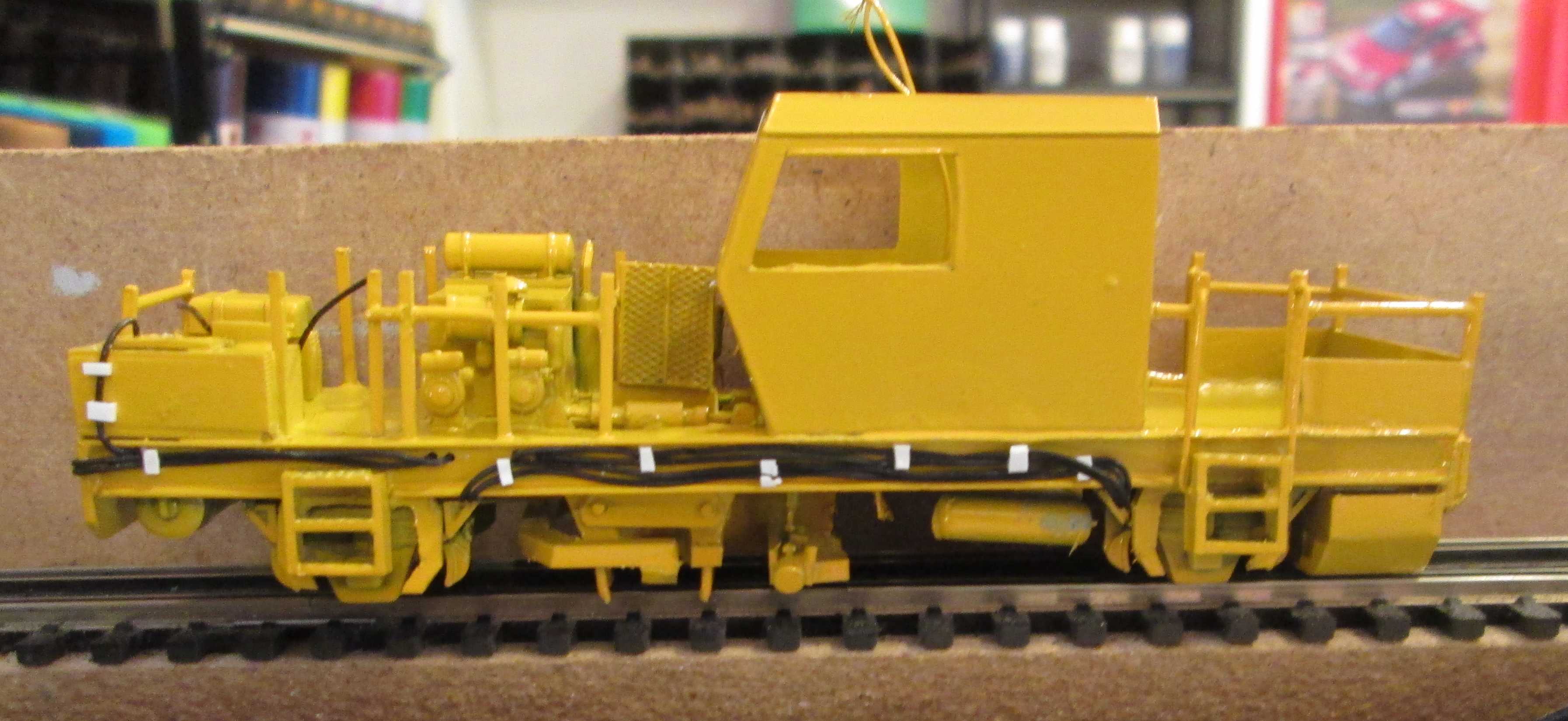

Messagepar micromodeles83 » 18 Fév 2017 16:58
mise en peinture et installation des nombreux tuyaux hydrauliques
les marquages sechent pour une pose la semaine prochaine
reste les tampons quelques verins et tuyaux et les vitrages
pour l interieur je n ai pas trouver de photos
et electrification de tout cela
