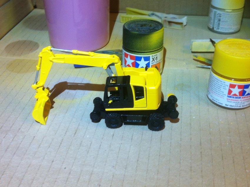

Quelques précisions, il se pourrait qu'il y ai plusieur qualité proposer, j'ai tester ces variantes et ca convient très bien
Si vous desirez un modèle au surface parfaitement lisse, il vous faudra choisir extreme frosted, aucun traitement n'est requis, detachez soigneusement les pieces des grappes, un dégraissage au liquide vaisselle puis montage/peinture, c'est fini
Les modeles sont en résine polymère, tendre, legerement flexible, se colle a la cyanoacrilate
Si vous désirez construire une pelle unac, il vous faudra prendre tous les modules nommé unac
Pour les godets, il y a une attache a fente qui permet de changer les godets
Et derniere chose, la unac a été dessiner a partir de diagramme constructeur, ce n'ai pas un modèle fantaisie d'apres photos
N'hesiter pas a me poser vos questions, shapeways est une societé sérieuse, les colis sont envoyer par ups, avec tracking, tres bien emballer! N'hesiter pas!!!

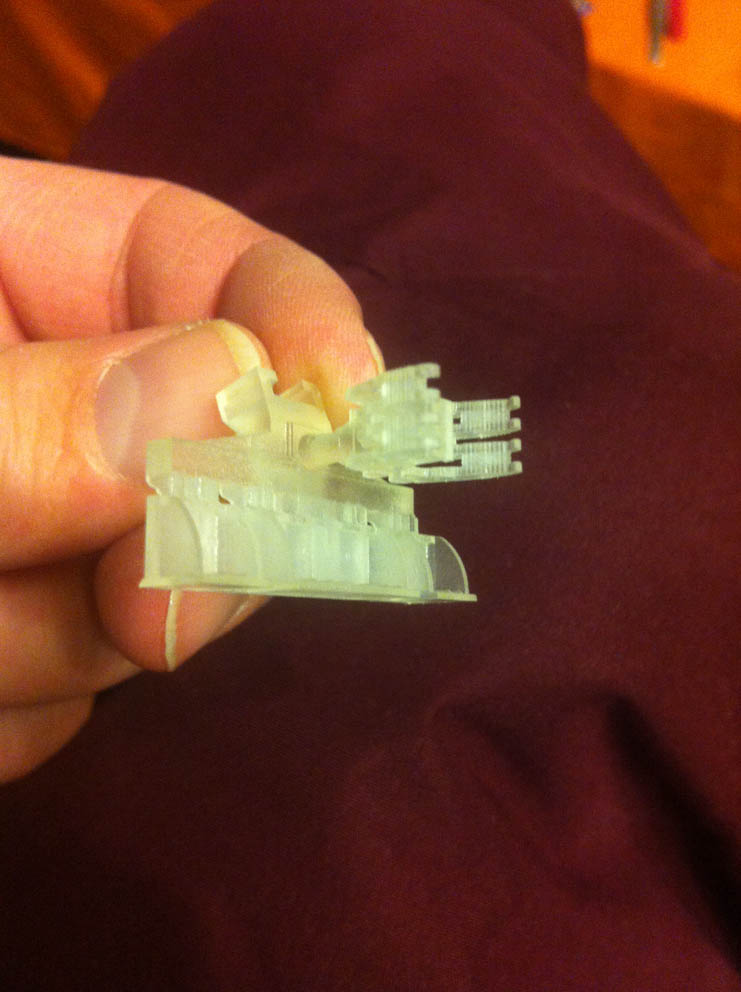

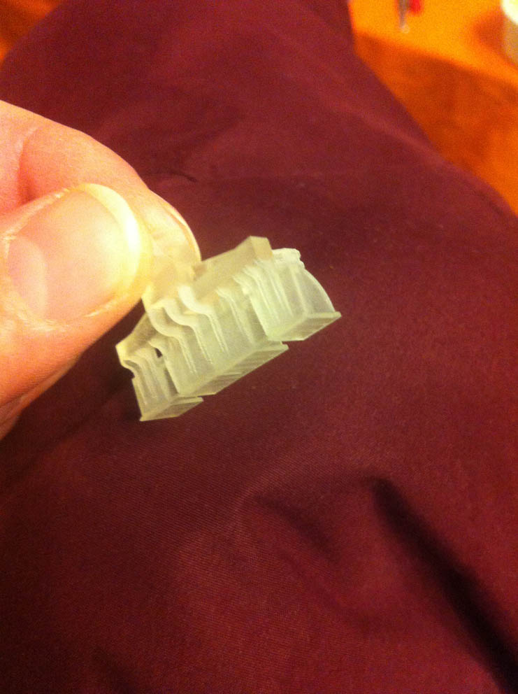

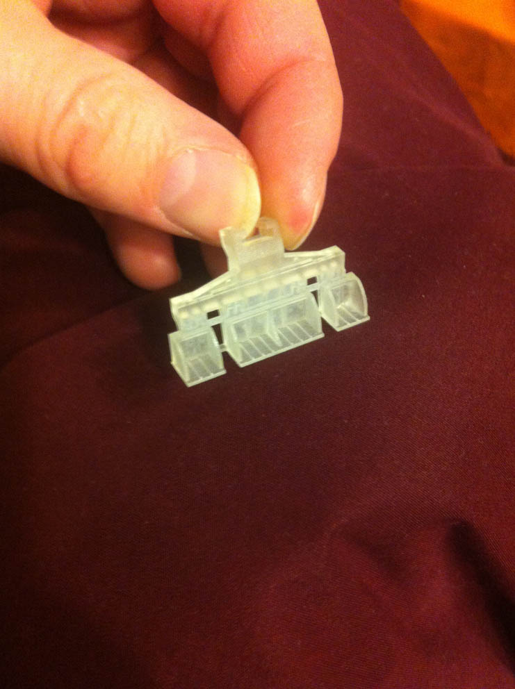

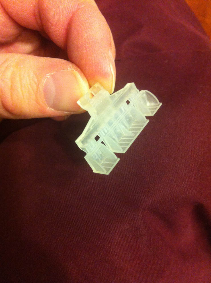

Messagepar Florian Barraud » 11 Fév 2016 14:30
voici les godet imprimé
Florian Barraud
Messages: 1308
Re: [HO] Boutique impression 3d

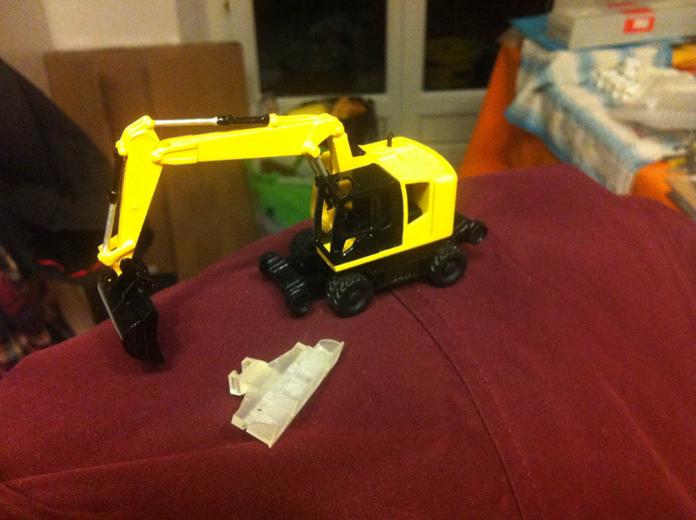

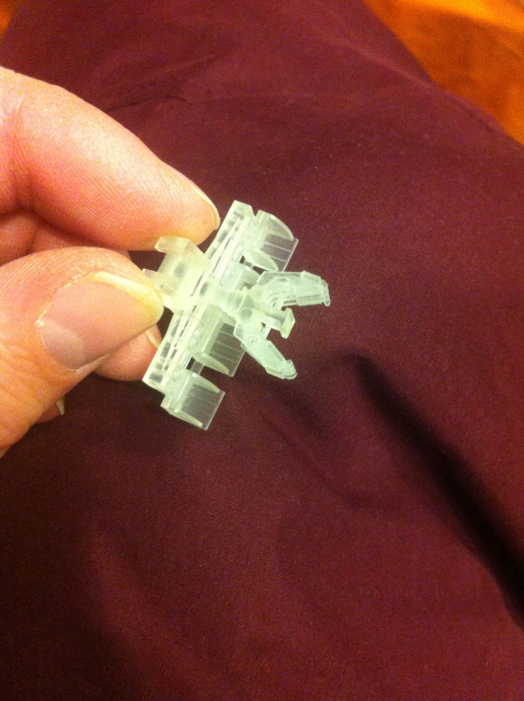

Messagepar Florian Barraud » 11 Fév 2016 14:31
suite
Florian Barraud
Messages: 1308
