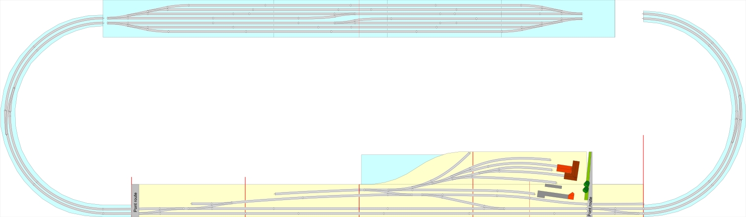

Rapidement "crayonnée", voici une modif qui tient compte des dernières remarques. Le petit module de droite sera sans doute en coulisse.
On est passé de 3,66m à 4,88m de modules décorés, et on a réduit la longueur totale à 8m.
Les bretelles complexes ont été remplacées par des bretelles plus simples en courbes (coulisses).

c'est mieux ....................mais....................si tu pouvais éviter les bretelles en courbe ce serait bien, en droit de chaque coté de la coulisse c'était mieux pour la circulation des roues et des bogies

Tous ce que je peu confirmer, p95, tsv21, tres dur a faire circuler , de plus faut les consevoir pour la circulation et ca change pas mal l'aspect, a voir

Bonjour à tous,
alainpyro a écrit:c'est mieux ....................mais....................si tu pouvais éviter les bretelles en courbe ce serait bien, en droit de chaque coté de la coulisse c'était mieux pour la circulation des roues et des bogies
Ça va encore rallonger les coulisses, mais je vais essayer de les caser en ligne droite tout en restant sur la conception de modules de 0,61m ou 1,22m :reflexion:
Florian Barraud a écrit:Travail d'expert dis donc
Quelle est la longueur moyenne en HO des P95 ?
Est-ce que tes B66 UC peuvent rouler sans problème ?

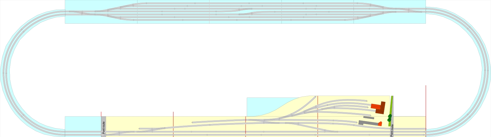

Voici la dernière évolution en date (il faut que j'ajoute une bretelle à droite, après le pont) qui tient compte des dernières remarques.
Réseau = 8,30m de long dont 4,88m avec décor.

ATTENTION il y a toujours deux aiguilles du CREM sur un raccord.

yoyo ttx 59 a écrit:ATTENTION il y a toujours deux aiguilles du CREM sur un raccord.
( Pas évident tout ca :reflexion: )
Non, si tu regardes bien, il n'y en a qu'une qui est à cheval. Voilà d'ailleurs ce que j'écrivais sur la 2ème page de ce sujet :
je n'ai pas su empêcher la présence d'un aiguille sur la jonction de plusieurs modules. Il va donc falloir que je vérifie sur les modules que cette position soit possible. Si c'est OK, l’aiguille sera fixée sur une fine planche de contreplaqué amovible, à l'instar de ce qu'a réalisé Jacques Le Plat pour ceux qui ont suivi la construction de son superbe réseau.
Messages: 10040
Re: [HO] Réalisation d'un CREM inspiré de celui de St Jory (
Messagepar yoyo ttx 59 » 15 Avr 2014 20:47
Salut Bruno :coucou:
Si le trait vertical est ta jonction de modules , alors tu a bien dans la zone rouge deux aiguilles :siffle: .
Messagepar Bruno PERES » 15 Avr 2014 21:04
Non, je persiste Daccord07 Si tu cliques sur l'image postée plus haut, tu verras bien que ces deux aiguilles ne sont pas à cheval. Il s'en faut de peu, mais elles ne le sont pas.
La seule qui se trouve à cheval est la première aiguille du faisceau du CREM (elle est à cheval sur un long trait horizontal marquant la séparation de deux modules de 1,22m x 0,35m) ... et je n'ai pas trouvé de solution pour l'empêcher ... à moins de changer la longueur standard des modules, ce que je me refuse de faire pour l'instant :nonnon09:
Messages: 10040
Messagepar yoyo ttx 59 » 15 Avr 2014 21:15
Mille excuses :incline: .
Je n'ais pas pensé a cliquer sur l'image :? .
Il est vrai que les raccords de voies sont plus visibles ( C'est vraiment du juste :hein33: ).
