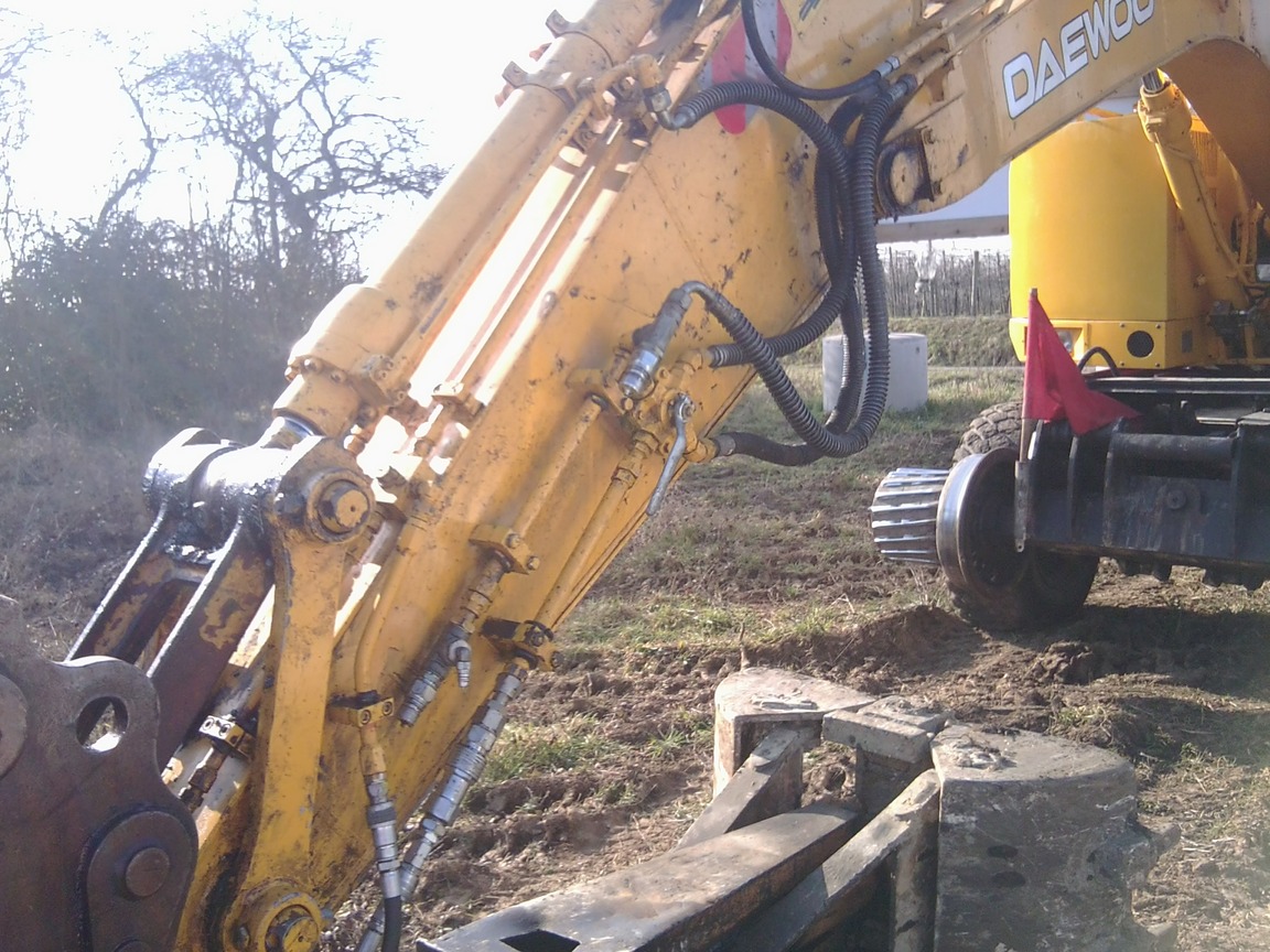

Messagepar Grand-frere » 02 Avr 2011 20:49
bonsoir comme promis avec un peu de retard les tof :oops:

Re: Doosan 140 WV-RW - Olichon
Messagepar sim » 03 Avr 2011 11:15
salut,
il s'agit bien de l vanne pour passer du mode brh en mode benne preneuse ?
Messagepar Grand-frere » 03 Avr 2011 12:35
Non, il sagit des vannes pour passer de benne preneuse en godet retro, la commande du brh ce fait bien en cabine mais utilise une autre ligne hydraulique.
Messagepar Grand-frere » 03 Avr 2011 12:37
l'on voie les raccords juste au dessus des vannes
Messagepar sim » 03 Avr 2011 13:55
en effet, merci
tu utilise la commande du godet pour tourner la benne ou pour l'ouvrir ?

Messagepar Grand-frere » 03 Avr 2011 19:42
Bonsoir.Ouverture Fermeture godet = Ouverture Fermeture benne preneuse,pour la rotation boutons sur l'un des joystic d'autre pelle on une commande au pied .
