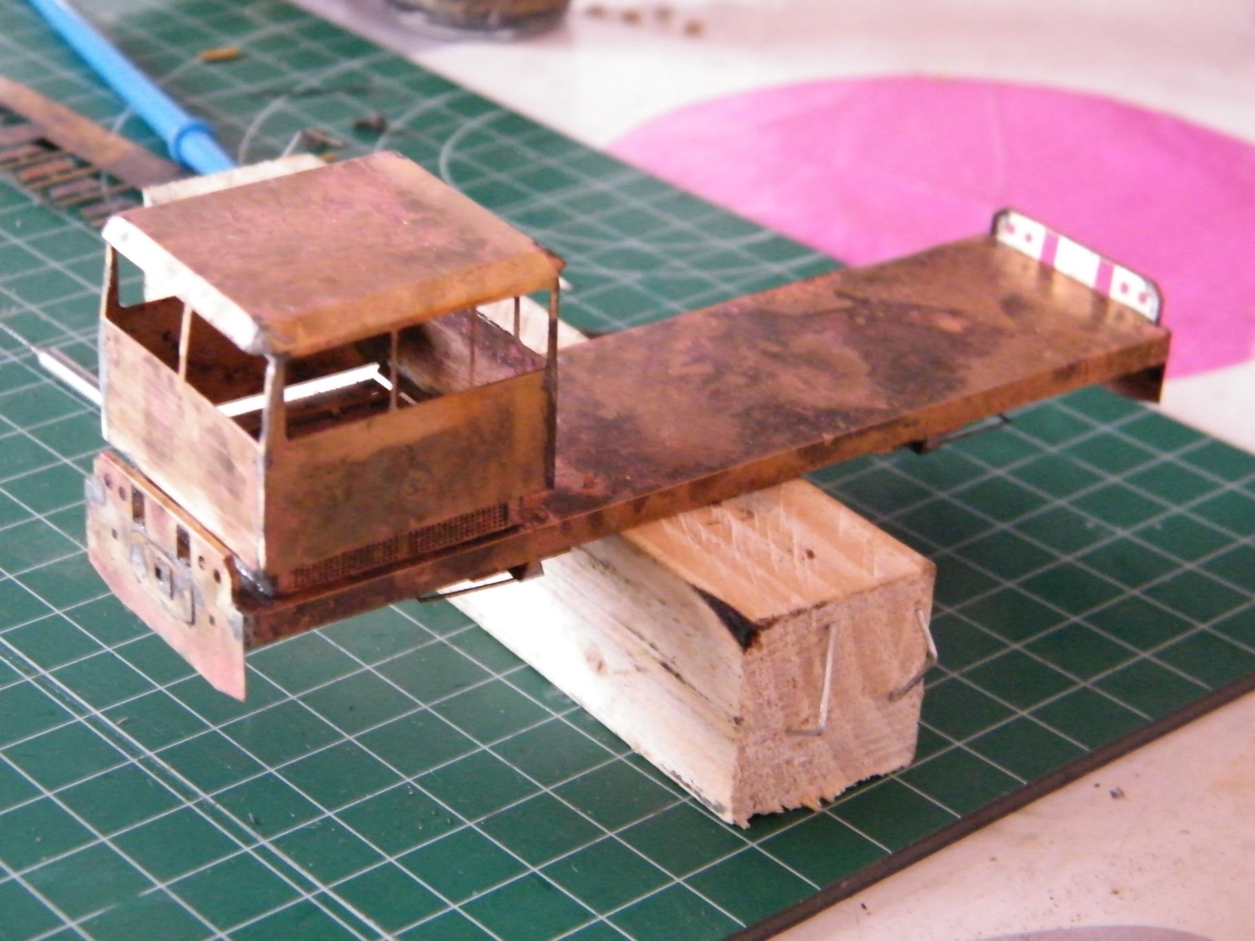

Merci pour les infos, voici en avant première le prototype de ma draisine. Je suis preneur pour toutes les images de la cabine intérieur et du dessous des chassis.

Moi qui m'attendais à de la carte plastique!C'est en photodécoupe.Serait-ce une première sur le forum?M'étonnerait pas que Florian débarque d'ici peu.
Ciao. Philippe

Effectivement c'est bien en laiton photodecoupé, il s'agit de mon 2ème modèle. J'envisage de faire quelques draisines en HO,
qui à mon gout manque cruellement chez les fournisseurs. La faute au copain Christian, il m'a filé l'envie de réaliser la draisine DU94 avec cabine d'inspection
des voies. Je fais d'abord le modèle de la DU84, ensuite un autorail et un locotracteur et en étude après j'attaque la draisine.

je suis preneur pour les technique de photodécoupe de A à Z y compris le montage avec les techniques de soudage etc...
