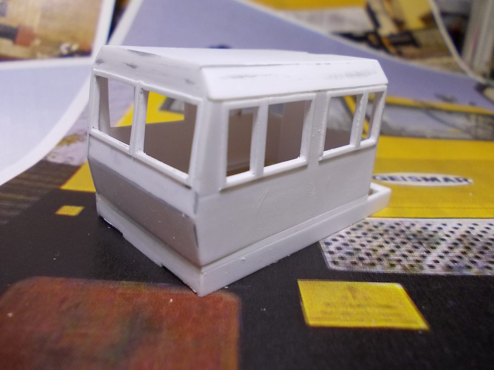

Bonjour à tous
Petite avancée avec le début de la construction de la cabine ;)

MessagePosté: 27 Nov 2013 21:52
par LaurentB
Bonsoir à tous,
ALORS LA!!! :incline: :incline: :incline: :incline: Quel luxe de détails au niveau du châssis!!! BRAVO Christian!!! :bravo: :bravo: :bravo: :bravo:
VIVEMENT la suite!!!
Salutations amicales.
Laurent.

Re: [HO] Draisine VMT 860 Bimode Geismar
MessagePosté: 28 Nov 2013 20:42
par Vallée Christian
Petite avancée sur la cabine avec la réalisation du dôme vitré :grrrr: et des détails rapportés. Les vitrages à part le dôme seront de fabrication Apocope à ma demande. ;) Merci Max !
MessagePosté: 30 Nov 2013 16:06
Ca commence à prendre forme :D
