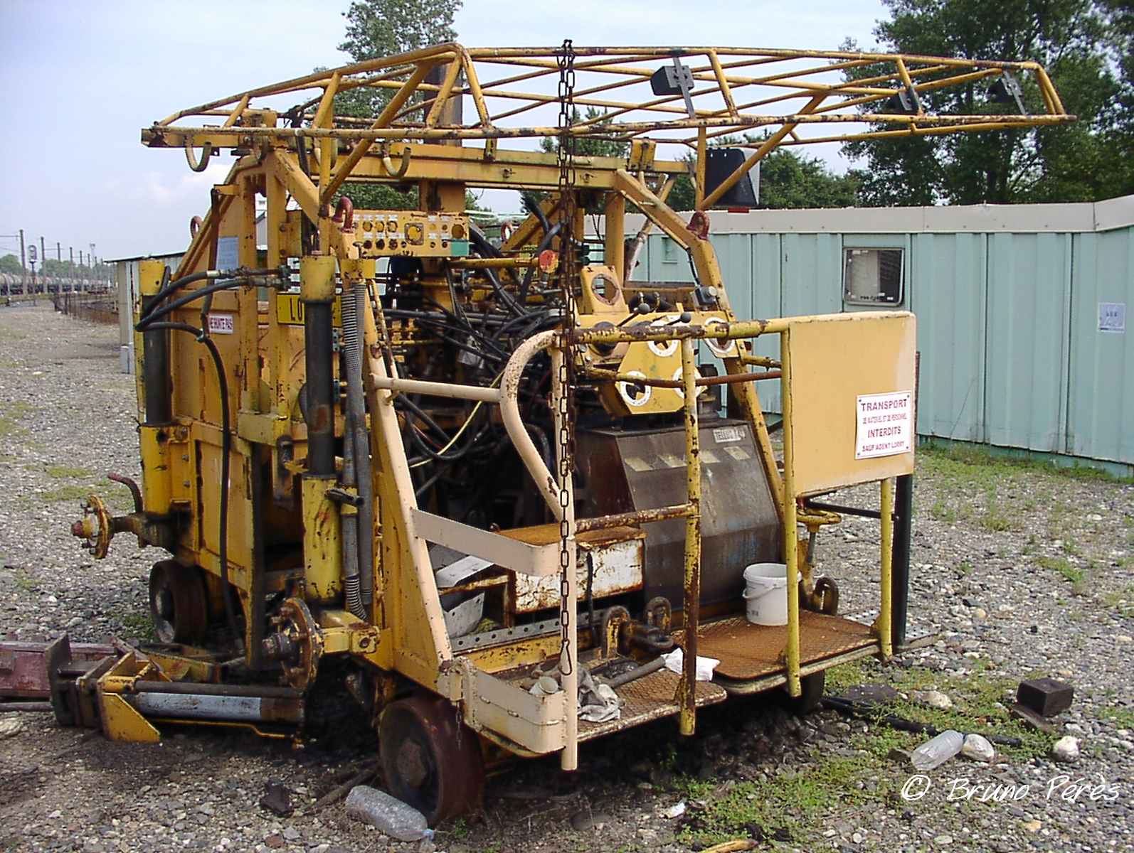

1ère astuce : réalisation de ressorts
On peut voir des ressorts verticaux sur cette photo. Comment les réaliser ? J'ai coupé un morceau de câble électrique multibrins de 12cm environ. J'ai prélevé un brin qui fait 0,1mm de diamètre. J'ai ensuite enroulé ce brin sur une corde à piano de 0,3mm en prenant soin de bien serrer les spires les unes sur les autres. Et voici le résultat, un ressort de 0,8mm de diamètre et de 12mm de long.

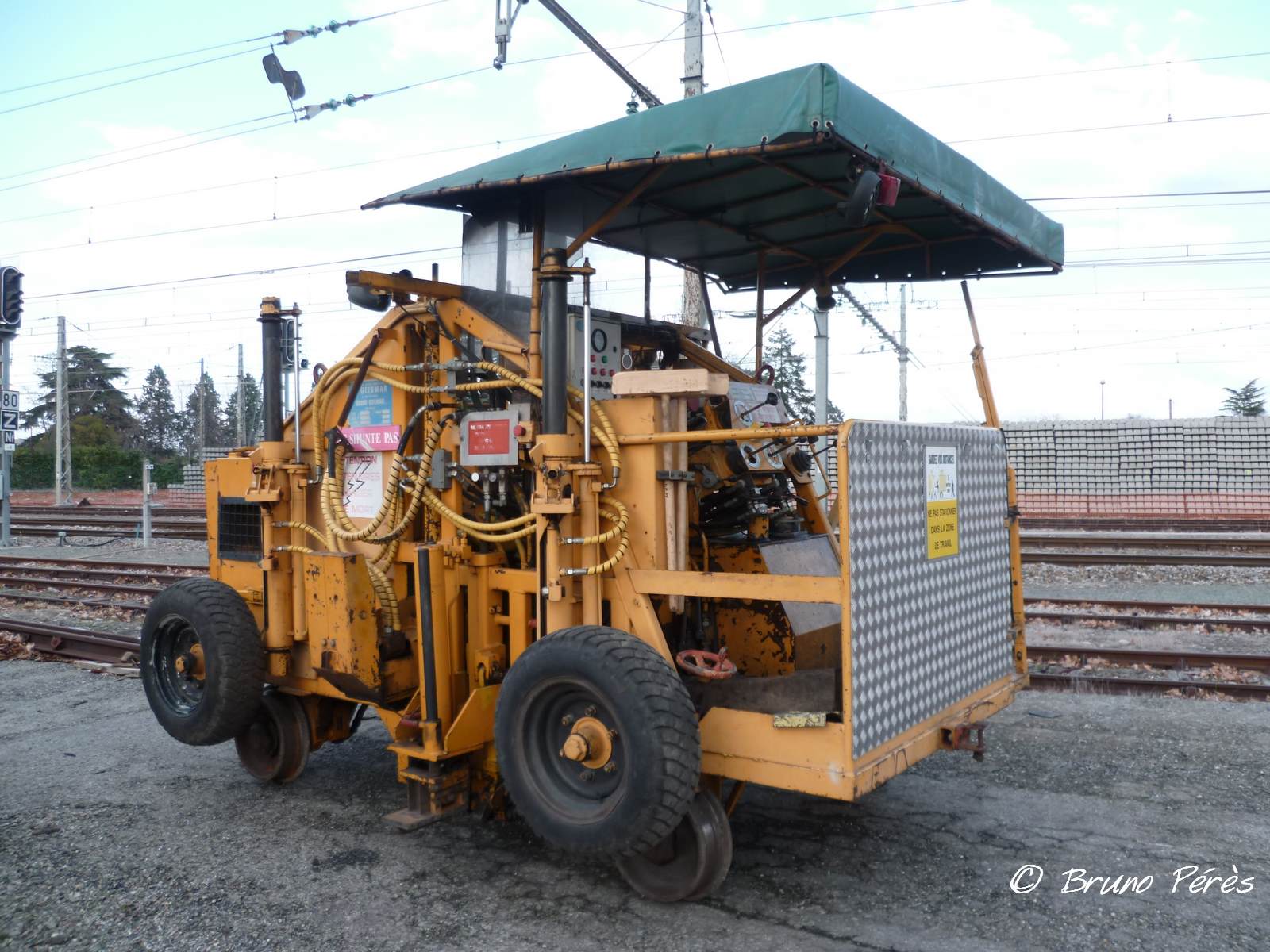

2ème astuce : réalisation de câbles torsadés
J'ai cherché cette fois à reproduire des gaines protégeant (?) les tuyaux hydrauliques. Je ne suis pas certain d'avoir réussi et de vouloir utiliser cette trouvaille, mais on ne sait jamais, ça peut servir à l'un d'entre vous, pour reproduire des élingues par exemple ;)
Je suis parti de la même base que pour la 1ère astuce, mais j'ai prélevé 2 brins. Je les ai ensuite torsadés assez finement pour obtenir la pièce ci-dessous.

Salut Bruno :coucou:
Cela fait du bien de retravailler sur du matériel roulant hein .
Petite question :siffle: .
As tu la largeur de la gaine de protection et le diamètre de ton tuyau :?:
Car j'ai peut être une idée :idea: ( Et oui , chez moi aussi la cafetière bout :roll: ) .
:drunk: :drunk:
Re: Trucs et astuces
MessagePosté: 03 Avr 2020 09:13
par Bruno PERES
Salut Hervé,
En congés ce soir pour une semaine, je vais en profiter ;)
Qu'entends-tu par tuyau ?
La gaine fait 2,5mm de diamètre extérieur.
MessagePosté: 03 Avr 2020 09:30
par yoyo ttx 59
Bruno PERES a écrit:Salut Hervé,
Je devais être en congés cette semaine , mais vu le manque de personnel , reporter en Juin :roll: .
Le tuyau a l'intérieur de la gaine de protection ;) .
:drunk: :drunk:
MessagePosté: 03 Avr 2020 09:41
par Bruno PERES
L'intérieur de la gaine fait environ 1,2mm. Difficile de le dire avec précision puisque la gaine est souple :pt1cable:
Tu nous partageras ta trouvaille si elle vaut le coup ;)
MessagePosté: 03 Avr 2020 09:50
par yoyo ttx 59
OK , cela me donne une petite idée pour la taille réel .
En plus il y a deux tailles différente de tuyaux sur la MRT .
Le plus gros a l'air de ce rapprocher de ce que j'ai au travail sur mes groupes hydraulique .
Je vais regarder les cotes cette après midi pour les repasser a l'échelle HO , et ce week-end faire un essais de mon idée pour voir si ca marche et le résultat ;) .

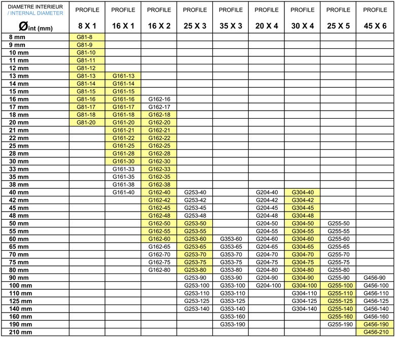

Voici déjà les cotes des gaines spirale réel :
Gaine Spyrale=1.jpg (6.46 Kio) Vu 18745 fois
Le tableau ici présent te donne dans la colonne de gauche le diamètre intérieure de la gaine .
La rangé du haut te donne la largeur et l'épaisseur de la spire .
Les références dans le tableau ( ex : G81-8 ) te serviront pour choisir la gaine adaptée au diamètre du tuyau dans le deuxième tableau :
Gaine Spyrale=2.jpg (213.29 Kio) Vu 18745 fois
Dans ce dernier tableau tu retrouve la référence dans la première colonne de gauche .
Dans la deuxième colonne de gauche tu trouve la largeur et l'épaisseur suivit du diamètre intérieur .
Enfin dans les deux dernières colonnes de droite ( en jaune ) , les diamètres mini et maxi tu tuyau a protéger :
Pour savoir la longueur de gaine utile par rapport a la longueur de tuyau a protéger , il y a une formule toute simple que voici :
L gaine utile = L du tuyau x par diamètre du tuyau : par diamètre intérieur de la gaine .
Exemple :
Pour un tuyau de 2 m 62, de diamètre 38 mm extérieur, il te faut 2 M 84 de gaine en diamètre 35 mm intérieur .
C'est simple non :pt1cable: .
Maintenant grâce a ce tableau nous connaissons les largeurs , l'épaisseur et les diamètres de gaines .
Il ne reste plus qu'a convertir les cotes au 1/87 .
Pour ma part au boulot j'ai mesurer une gaine épaisseur 2 mm ( = 0,0229 mm au 1/87 ) pour une largeur de 20 mm ( 0,229 mm au 1/87 ) et un diamètre extérieur de 30 mm
