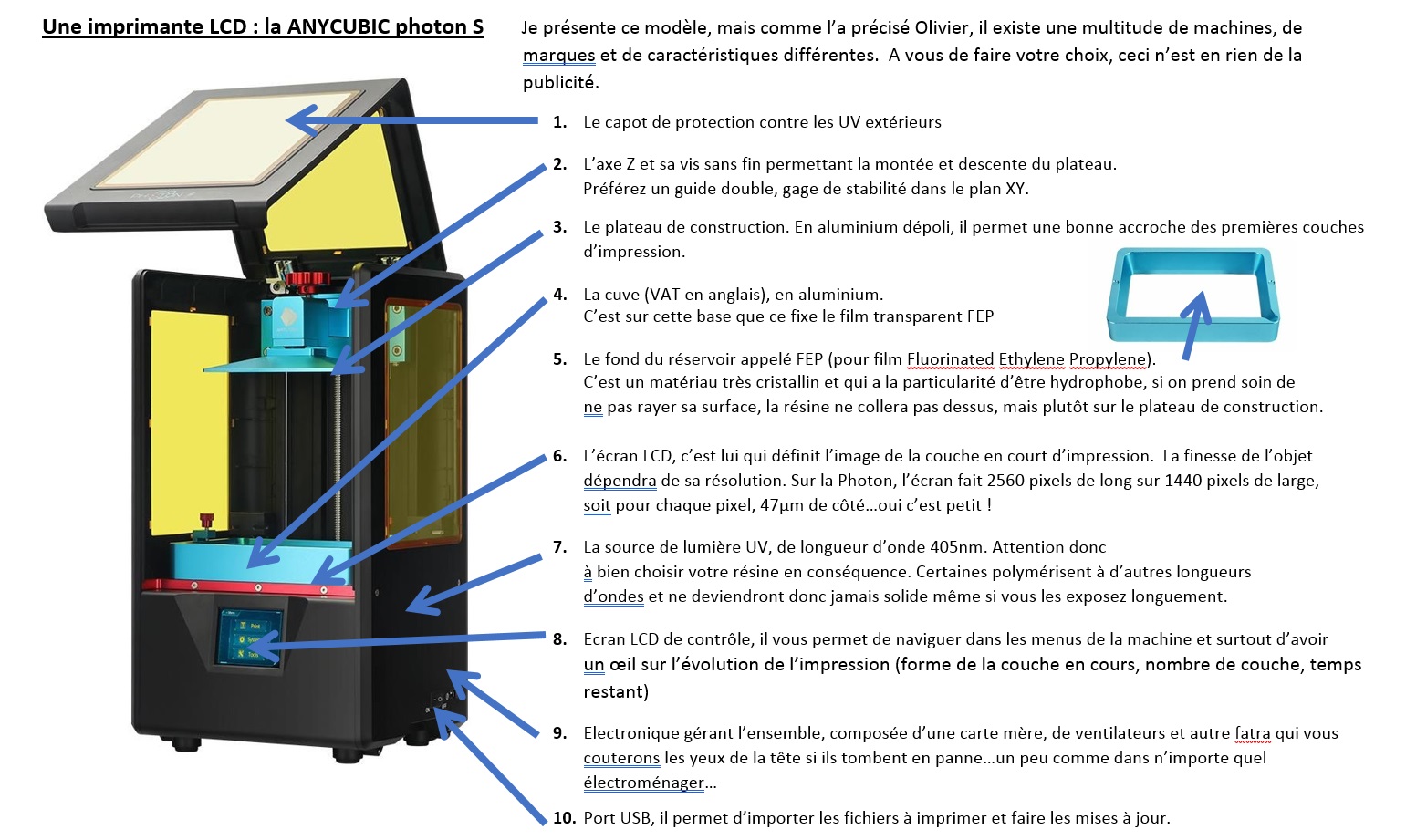

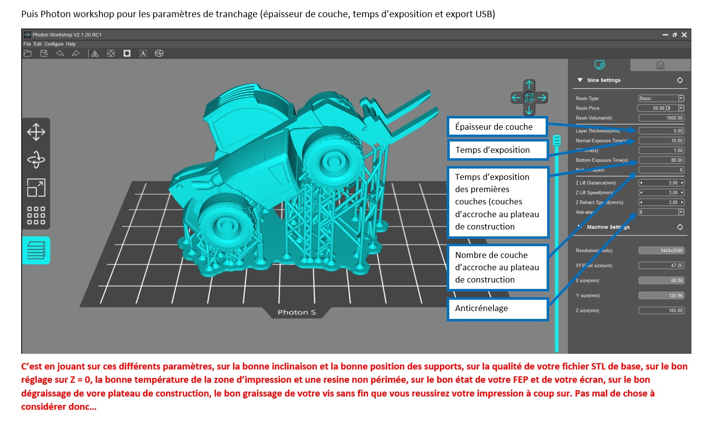

Bonjour à tous,
J'espère que vous allez bien en cette fin d'année si particulière. A la demande de Bruno, je vous transmets un petit tutoriel effectué pour un autre forum et qui, je l'espère, saura vous intéresser.
Je reste à votre disposition pour modifier, corriger et enrichir ce texte avec votre aide.
