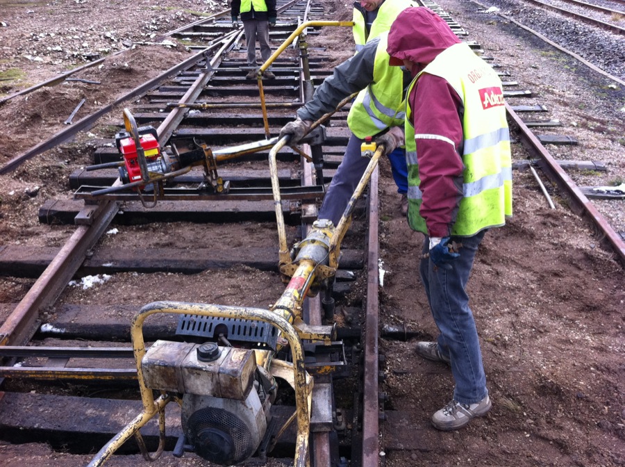

Nous avons remis celà toute la journée de ce samedi 11 décembre, aprés une interruption de 15 jours suite à la neige (nous aussi on à pris du retard. . .lol), au programmme perçage, tirfonnage et un peu de bourrage à la main. . .
La prochaine fois, au programme le "réglage " des cotes de l'aiguillage et perçage et trifonnage de celui-ci.
Ensuite on attaque le tiroir. . .quand on aime on ne s'arrête plus. :D

Perçage des trous pour fixer le rail sur les traverses. Aujourd'hui, on a bien avancé malgré les quelques ratés de la machine...

Il s'agit ensuite de les visser
Un véritable travail d'équipe!
