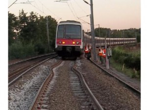

On commence logiquement par démonter l'ancienne demi-ferrure. Comme pour un remplacement de rail en LRS, il y a une procédure très précise à suivre pour s'assurer que la quantité de métal remise en voie sera égale à la quantité de métal enlevée. On cherche du millimètre sur une dizaine de mètres ! Le risque si cette condition n'est pas respectée c'est la déformation quand la voie va monter en température :
(source : blog transilien lignes N et U)
