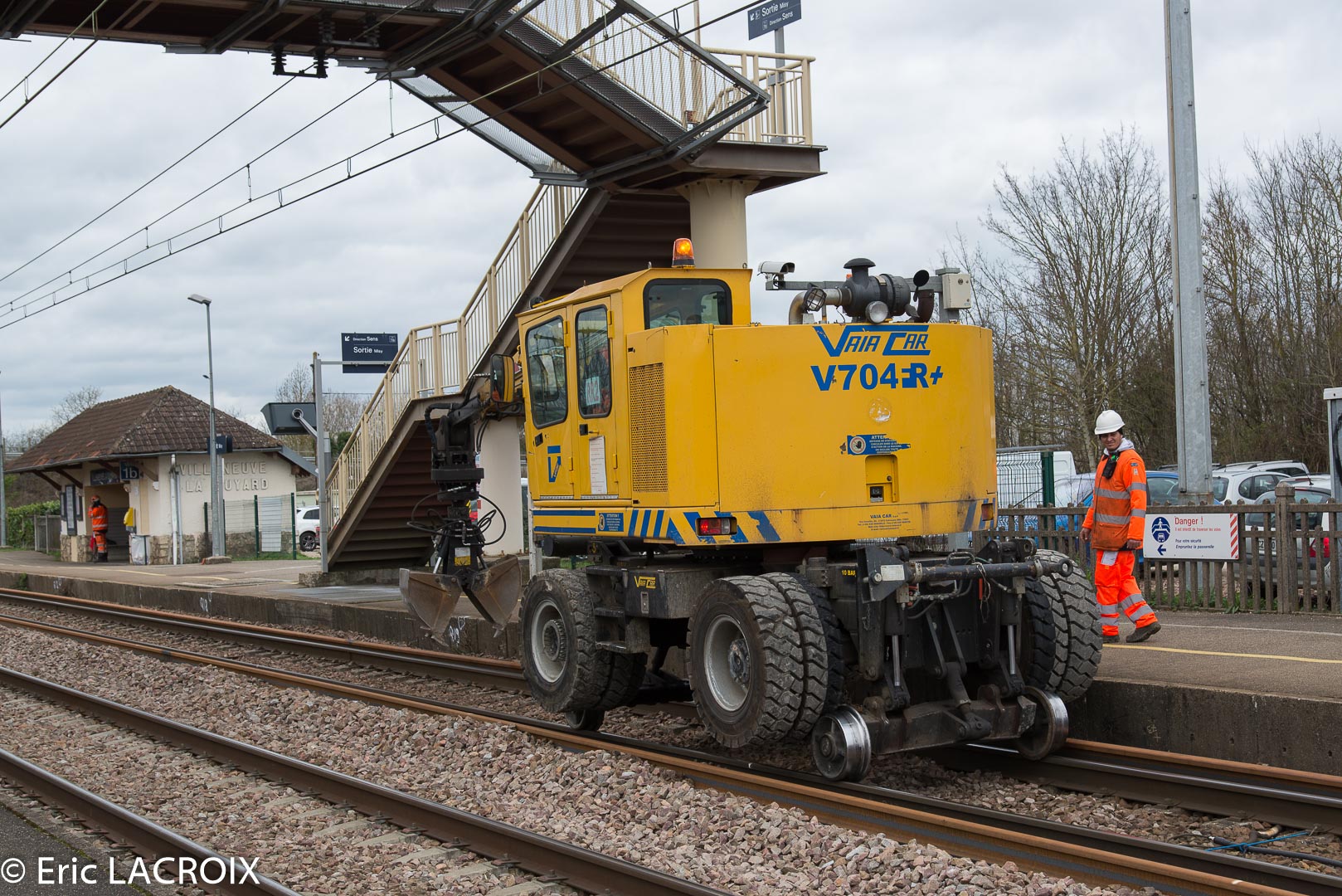

RVB Montereau Sens
Re: RVB Montereau Sens
Messagepar CHALINDREY » 22 Mar 2017 21:08

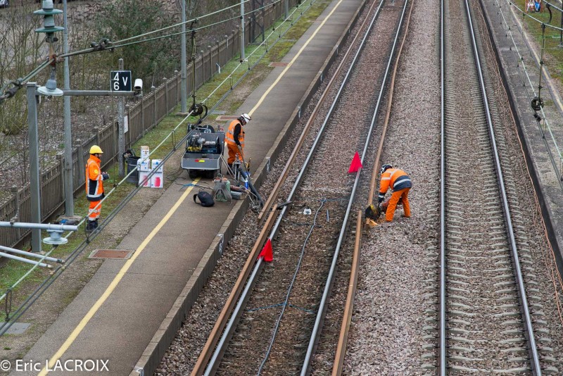

Mise en place des LRS par la pelle rail route Vaiacar V704FR - 2011V7026 - ESAF à Villeneuve la Guyard le 20 mars 2017.

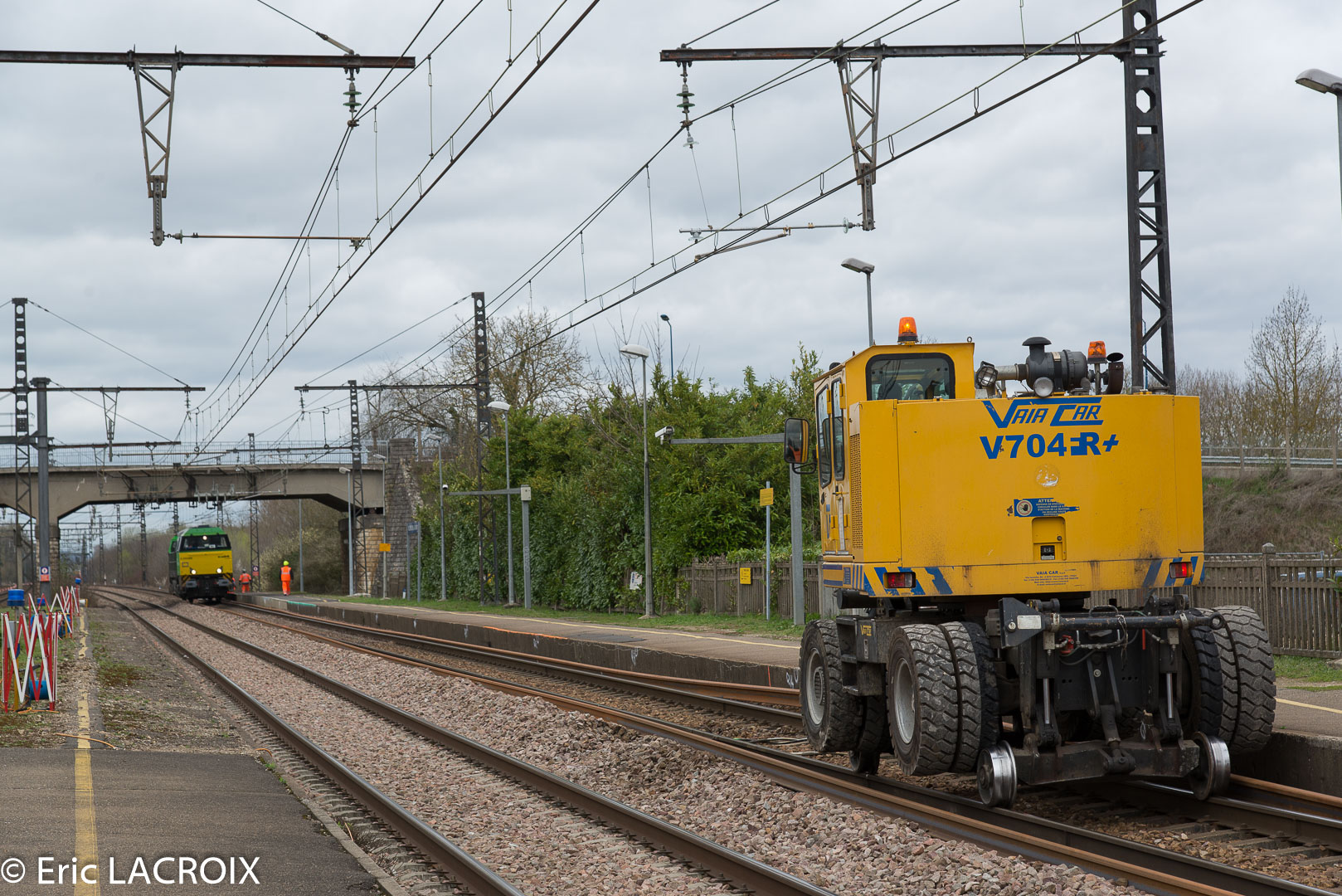

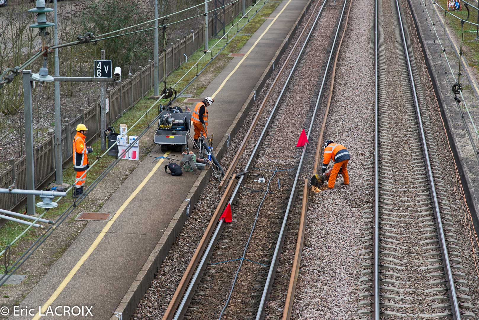

Messagepar CHALINDREY » 23 Mar 2017 20:35

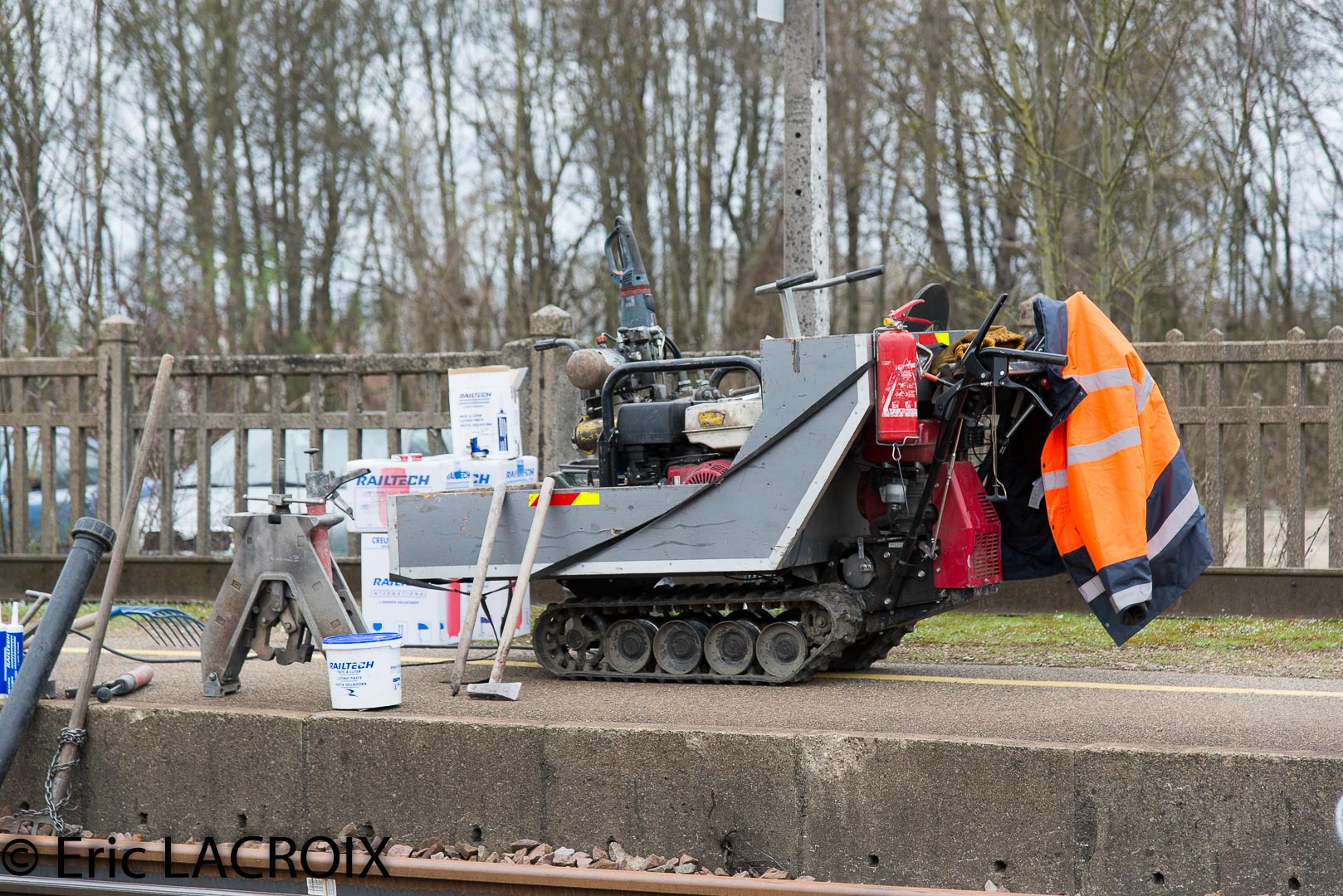

Apres la mise en place, les LRS de 400m sont soudés bout à bout par la Société LSF La Soudure Ferroviaire.
Soudure de LRS par la Société LSF La Soudure Ferroviaire à Villeneuve la Guyard le 20 mars 2017.

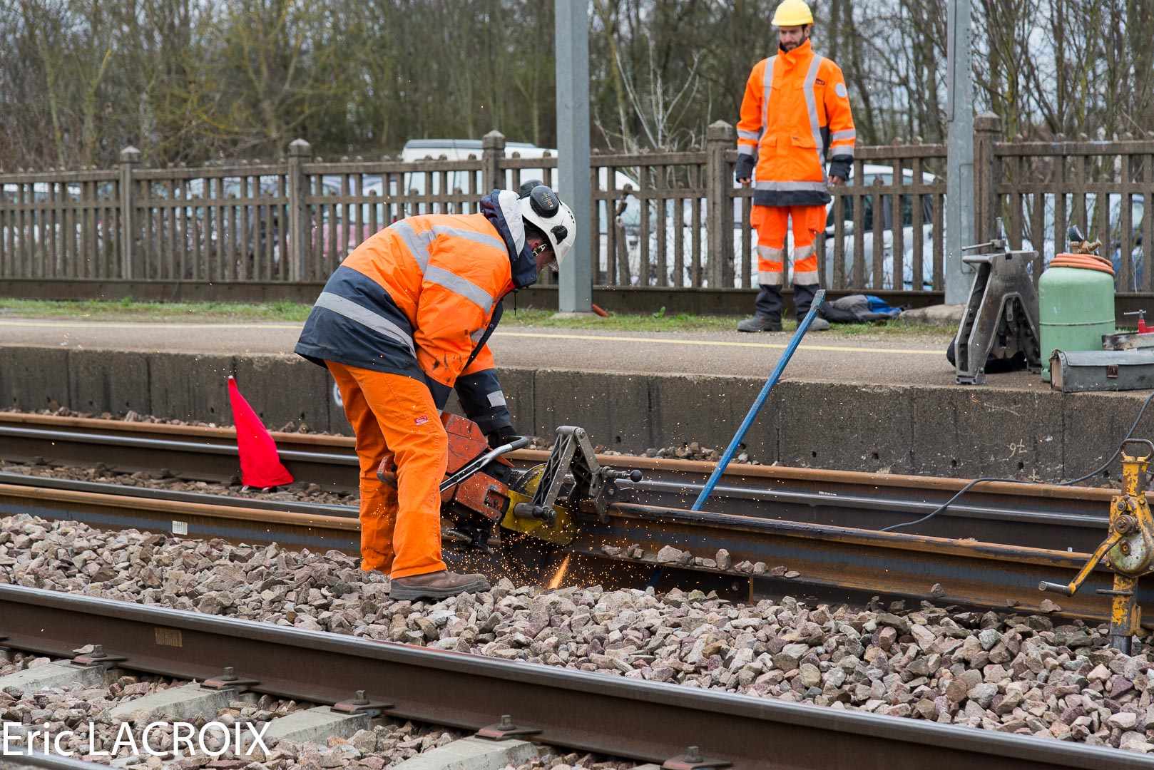

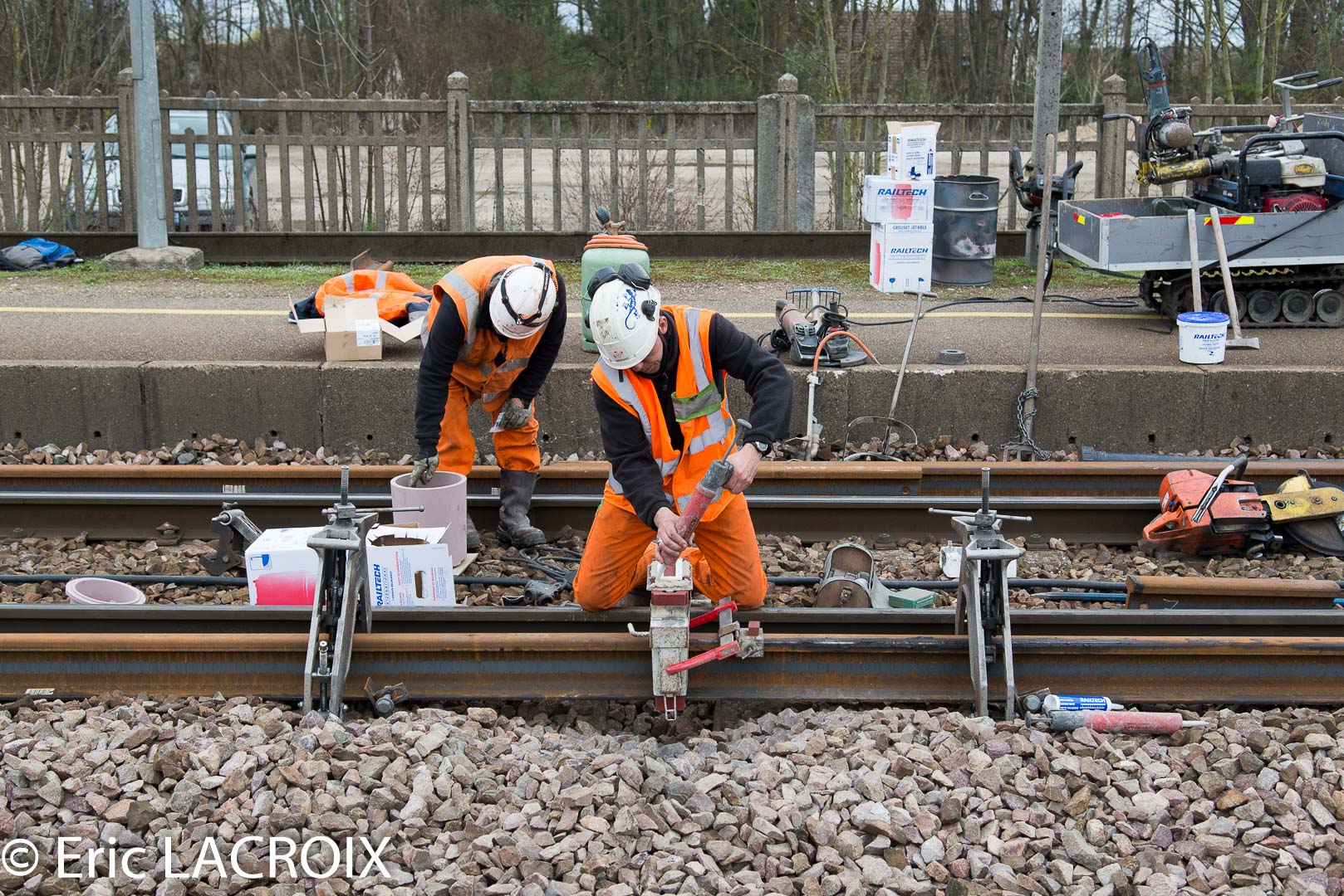

Messagepar CHALINDREY » 23 Mar 2017 22:46

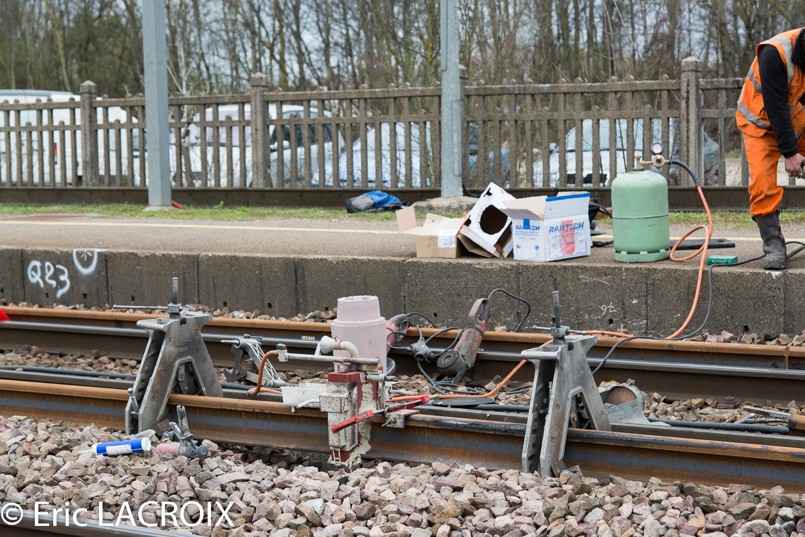

Avant la soudure, la préparation...

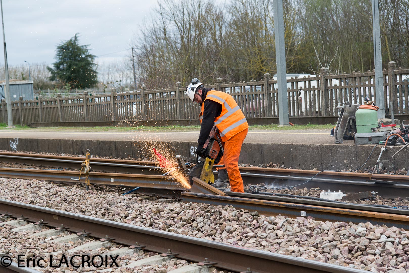

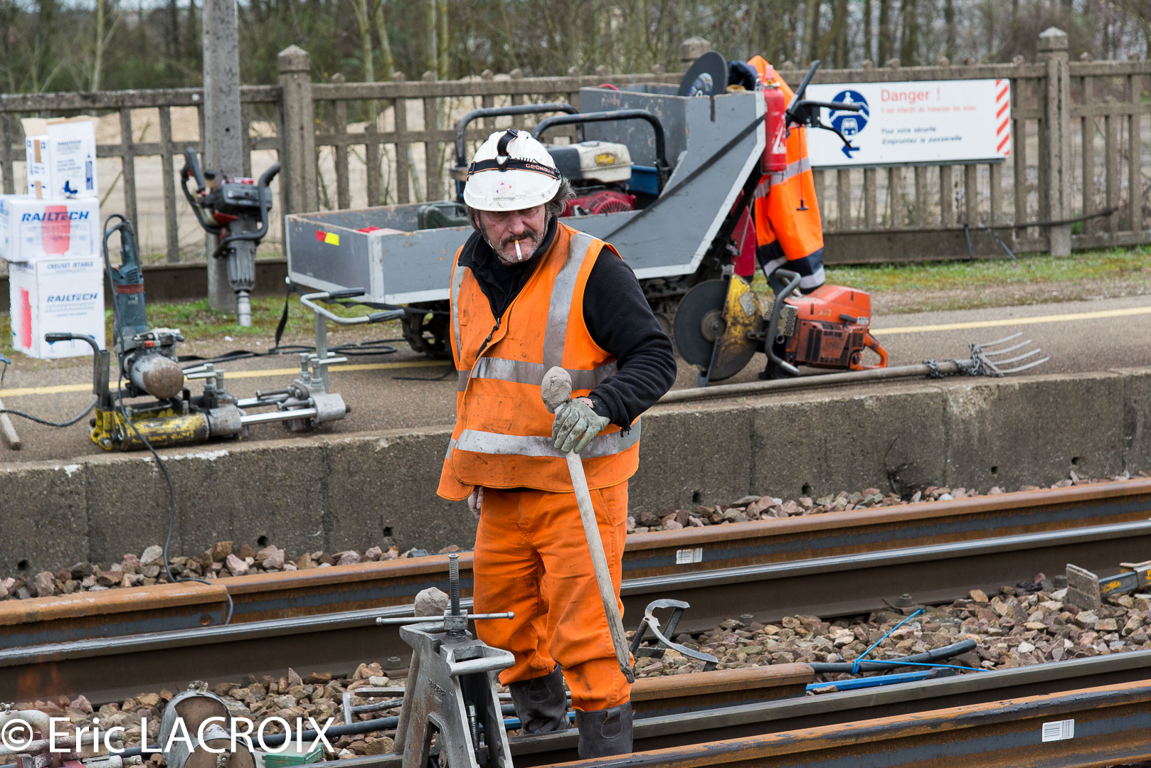

Messagepar CHALINDREY » 23 Mar 2017 22:49

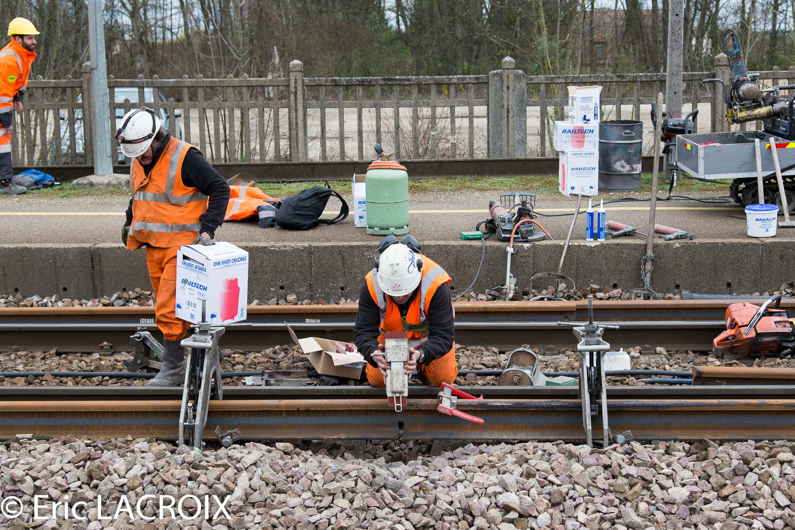

La "brouette"...

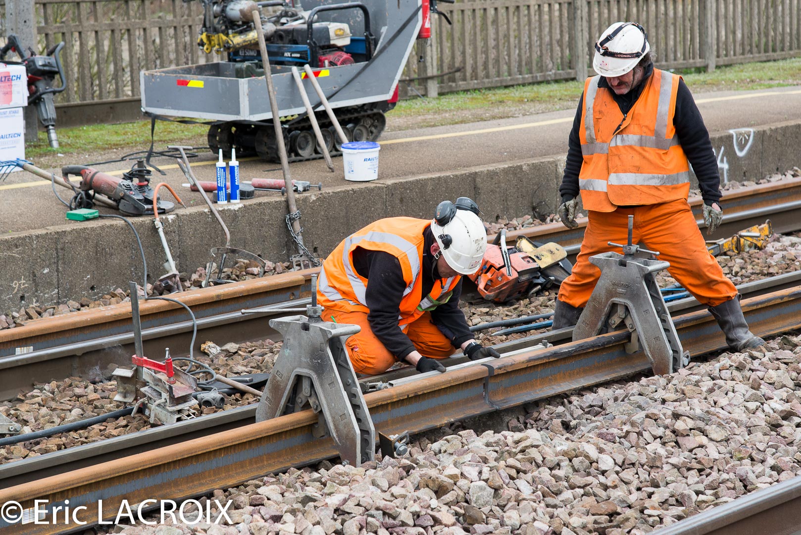

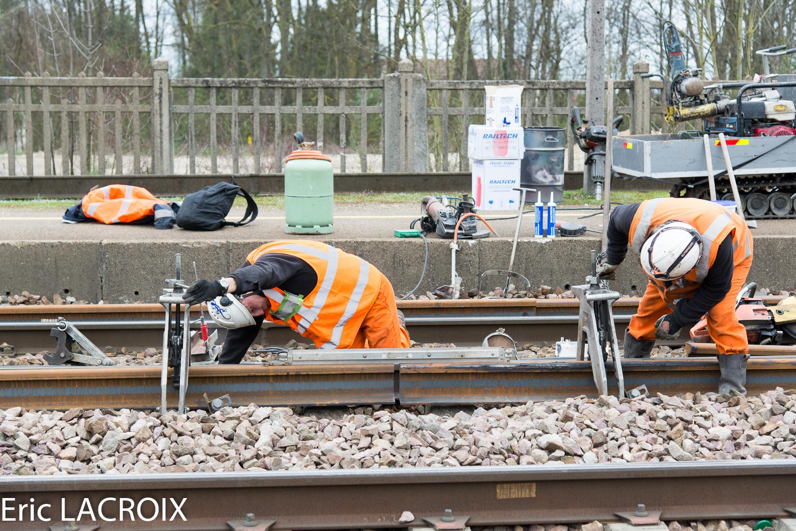

Messagepar CHALINDREY » 24 Mar 2017 22:02
Alignement des rails avant soudure...

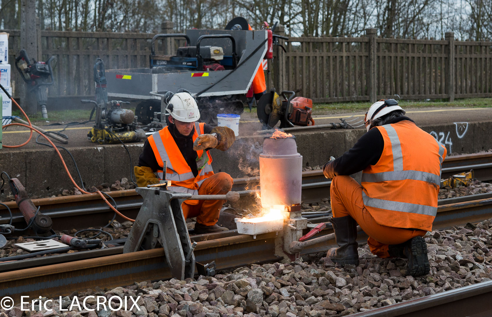

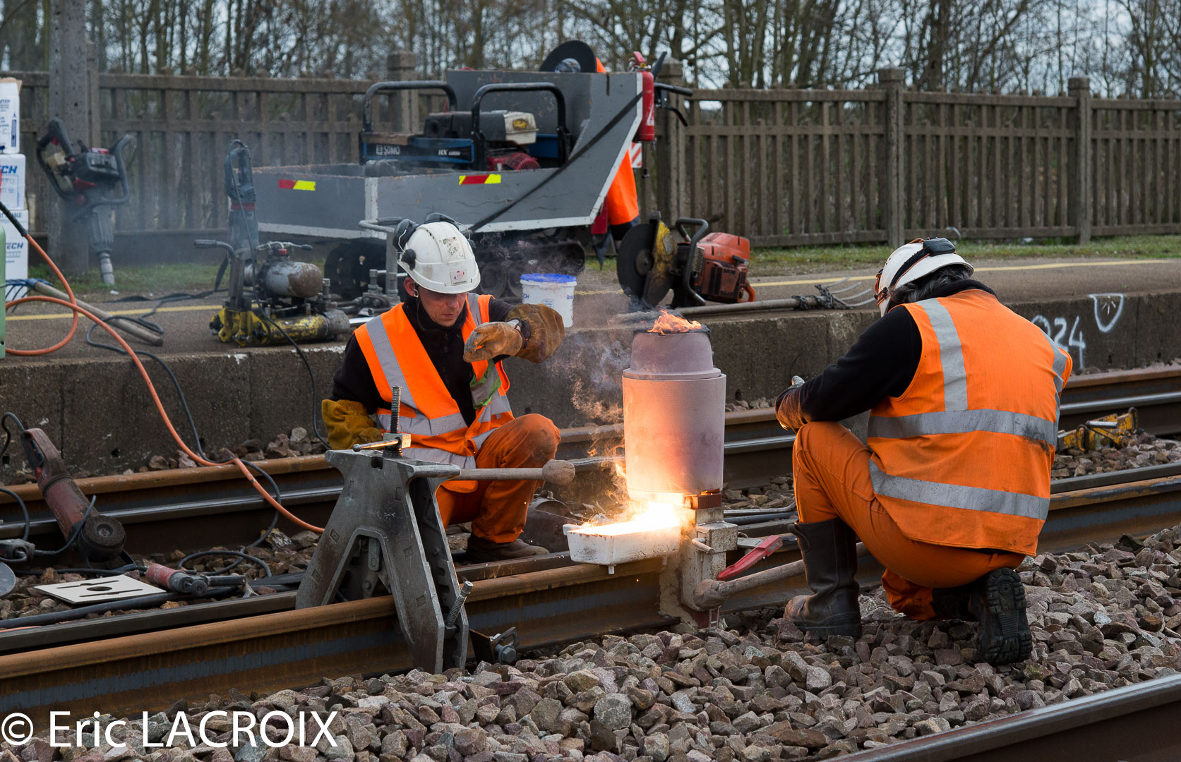

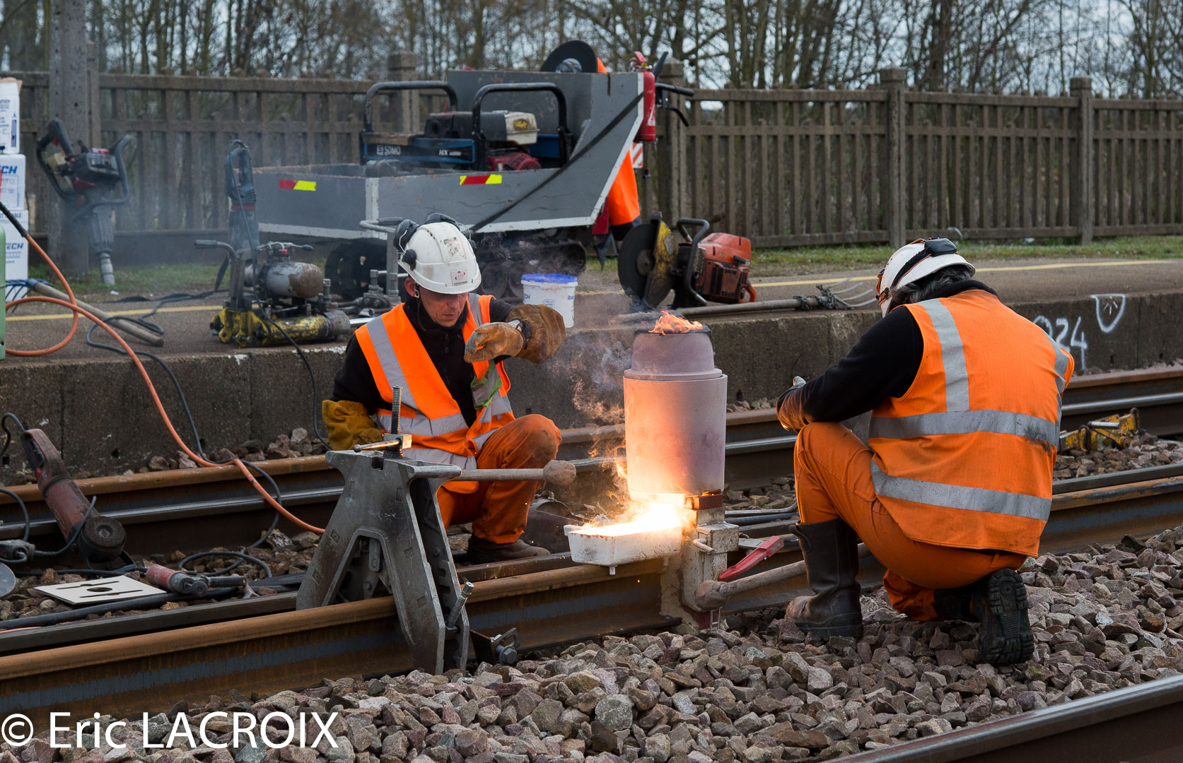

Messagepar CHALINDREY » 25 Mar 2017 21:46
Préchauffage des abouts à 900° ...
Préchauffage des abouts à 900° réalisé par la Société LSF La Soudure Ferroviaire à Villeneuve la Guyard le 20 mars 2017.

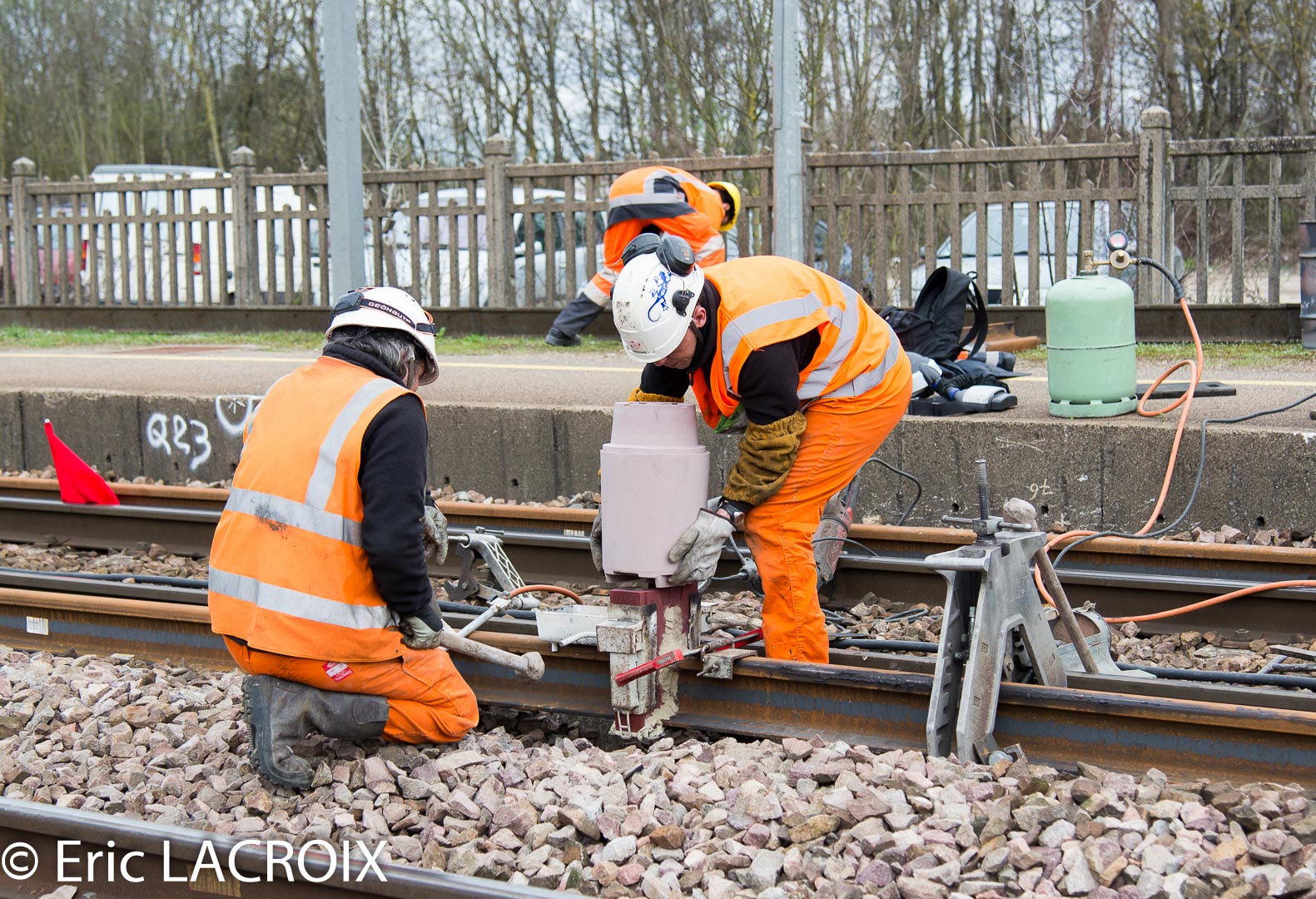

Messagepar CHALINDREY » 26 Mar 2017 11:16
Mise place du creuset...
Mise place du creuset...Soudure de LRS par la Société LSF La Soudure Ferroviaire à Villeneuve la Guyard le 20 mars 2017.

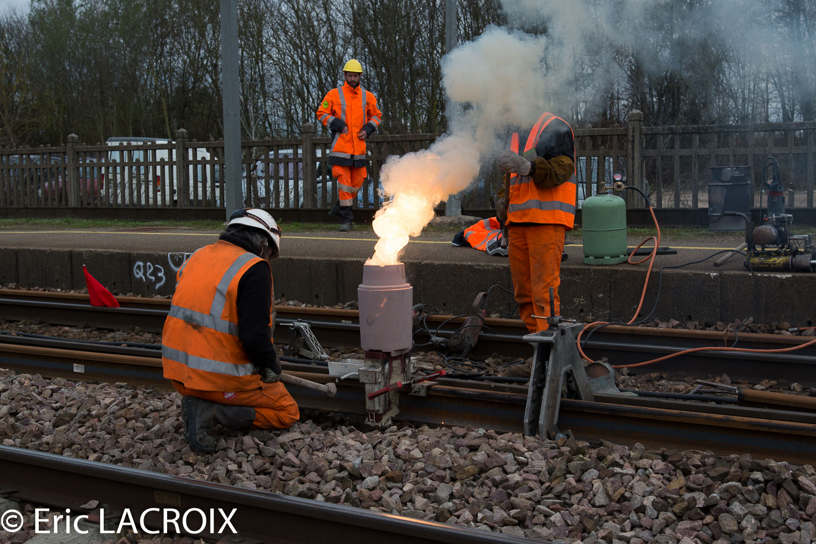

Messagepar CHALINDREY » 26 Mar 2017 11:19
Allumage...
Soudure aluminothermique des rails par la Société LSF La Soudure Ferroviaire. RVB Villeneuve la Guyard le 20 mars 2017.
