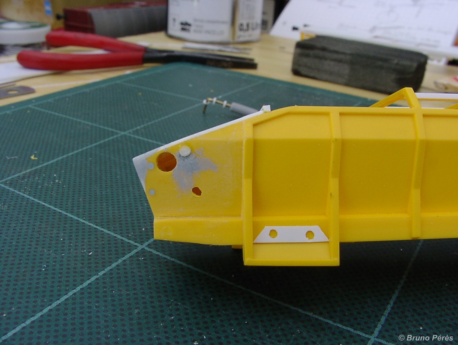

Avant de travailler sur les pièces à ajouter pour réaliser le groupe énergie, il faut impérativement percer la trémie à plusieurs endroits et mettre en forme l'extrémité de la trémie par ponçage et ajout de pièces en plasticarte (la photo macro est impardonnable avec les imperfections, et même si certaines seront totalement cachées à terme, ça fait désordre :oops: :oops: :oops: ).

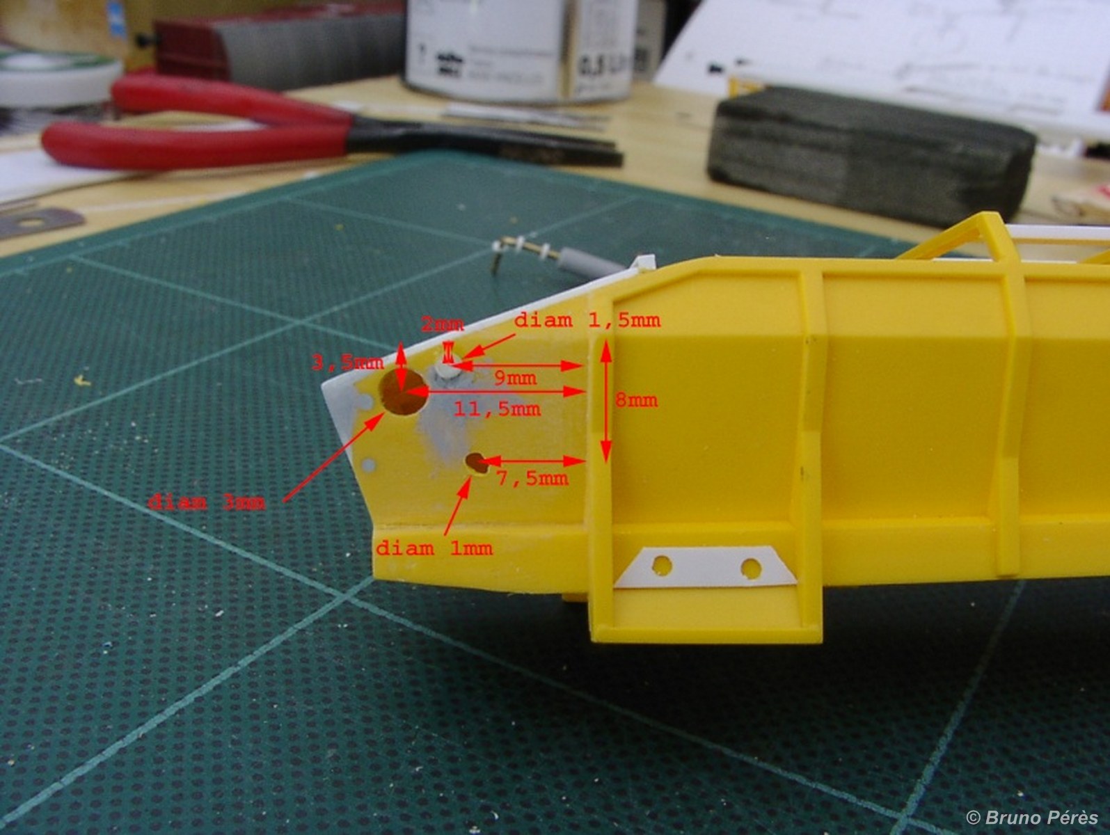

Uniquement de ce côté, percez trois trous de 3 - 1,5 et 1mm selon les cotes ci-dessous. Celui de 3mm sera obturé par une grille, celui de 1,5mm par un profilé EVG rond 222 affleurant sur sa partie haute, et celui de 1mm par le futur pot d'échappement.

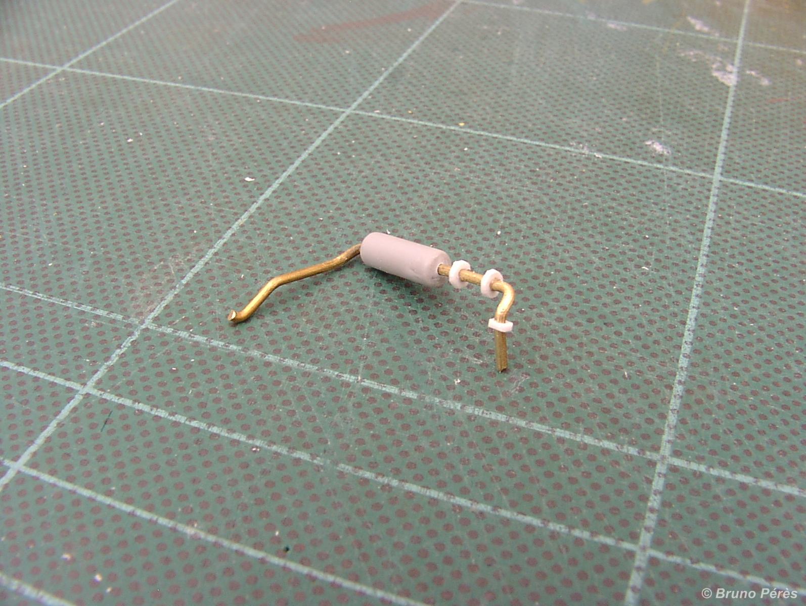

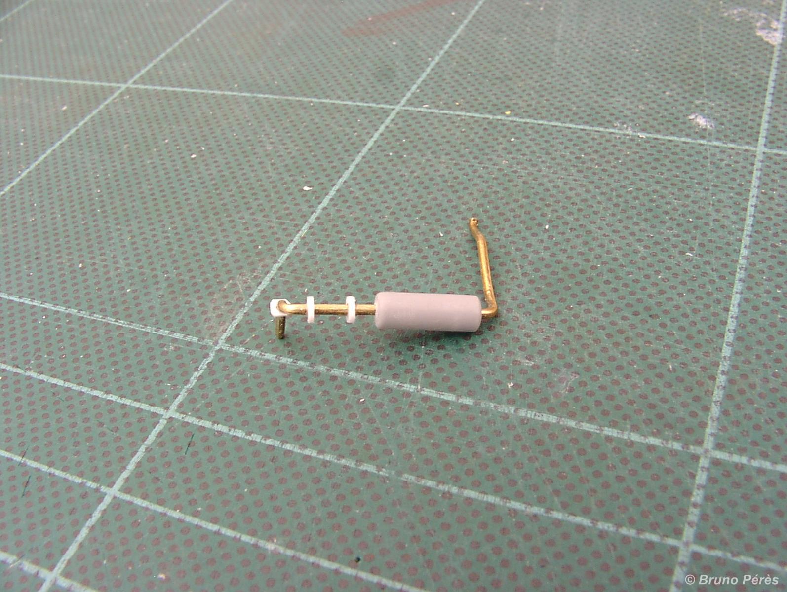

Réalisez de toutes pièces le pot d'échappement. Le silencieux est issu du pot fourni dans le kit. Il est ramené à une longueur de 10mm, les extrémités étant percées d'un trou centré de 1mm de diamètre. Les deux parties du conduit sont mises en forme de manière empirique en tenant compte du profil de la trémie. Elles sont ensuite collées au silencieux à la cyano. Les deux rondelles sont également réalisées de manière empiriques avec des profilés EVG percés à 1mm, et collées également à la cyano. Elles ont un diamètre approximatif de 2mm. La troisième rondelle (côté enfiché dans la trémie) est rectangulaire. Coupez simplement les 4 angles.

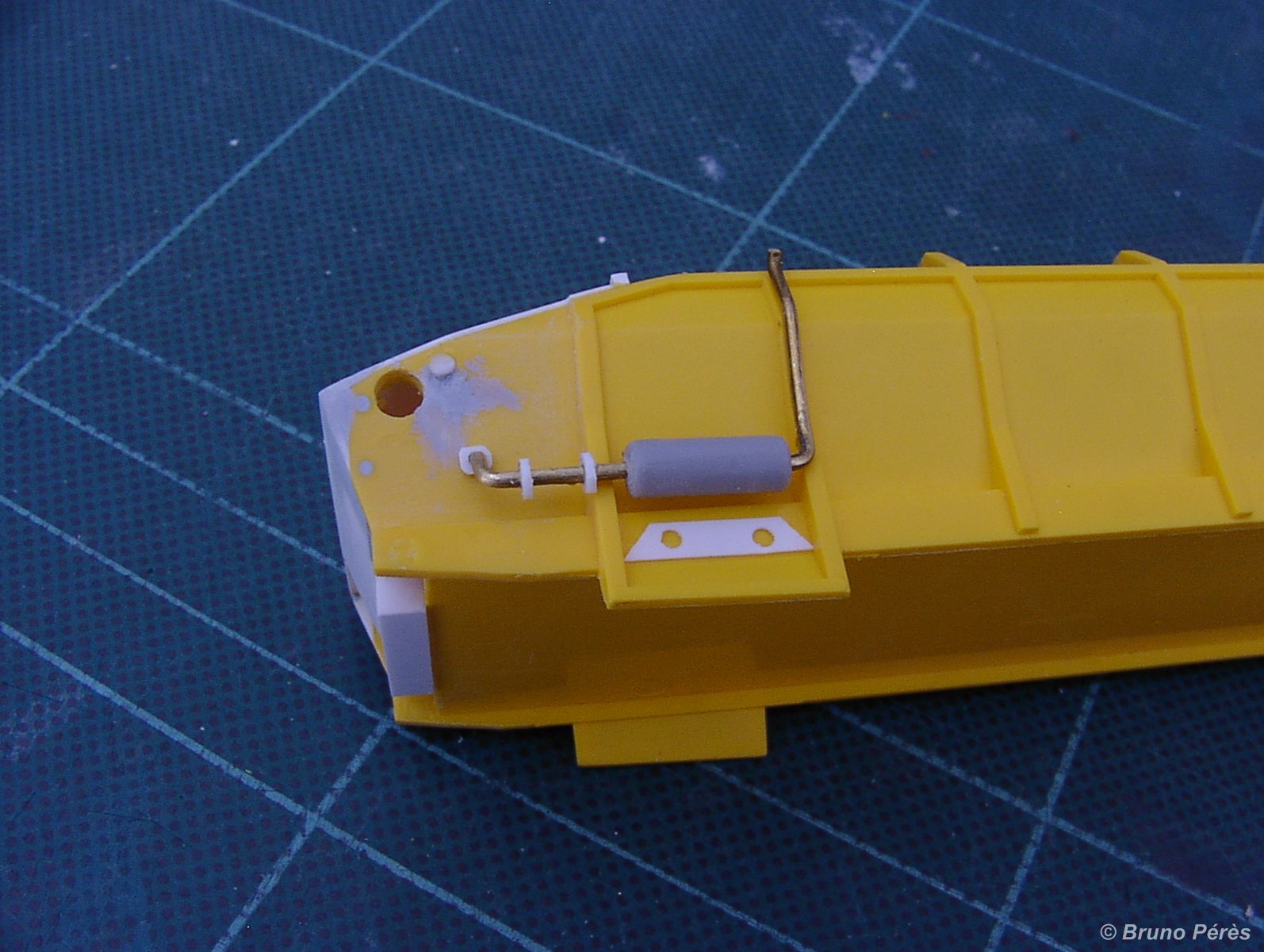

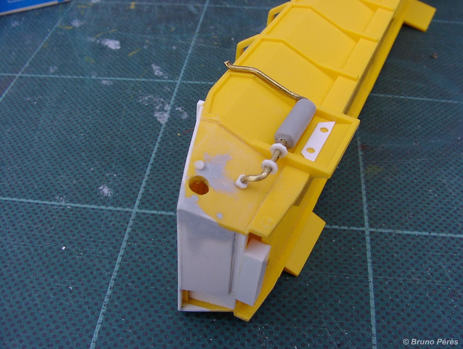

Une fois le pot réalisé, collez en place à la cyano.
