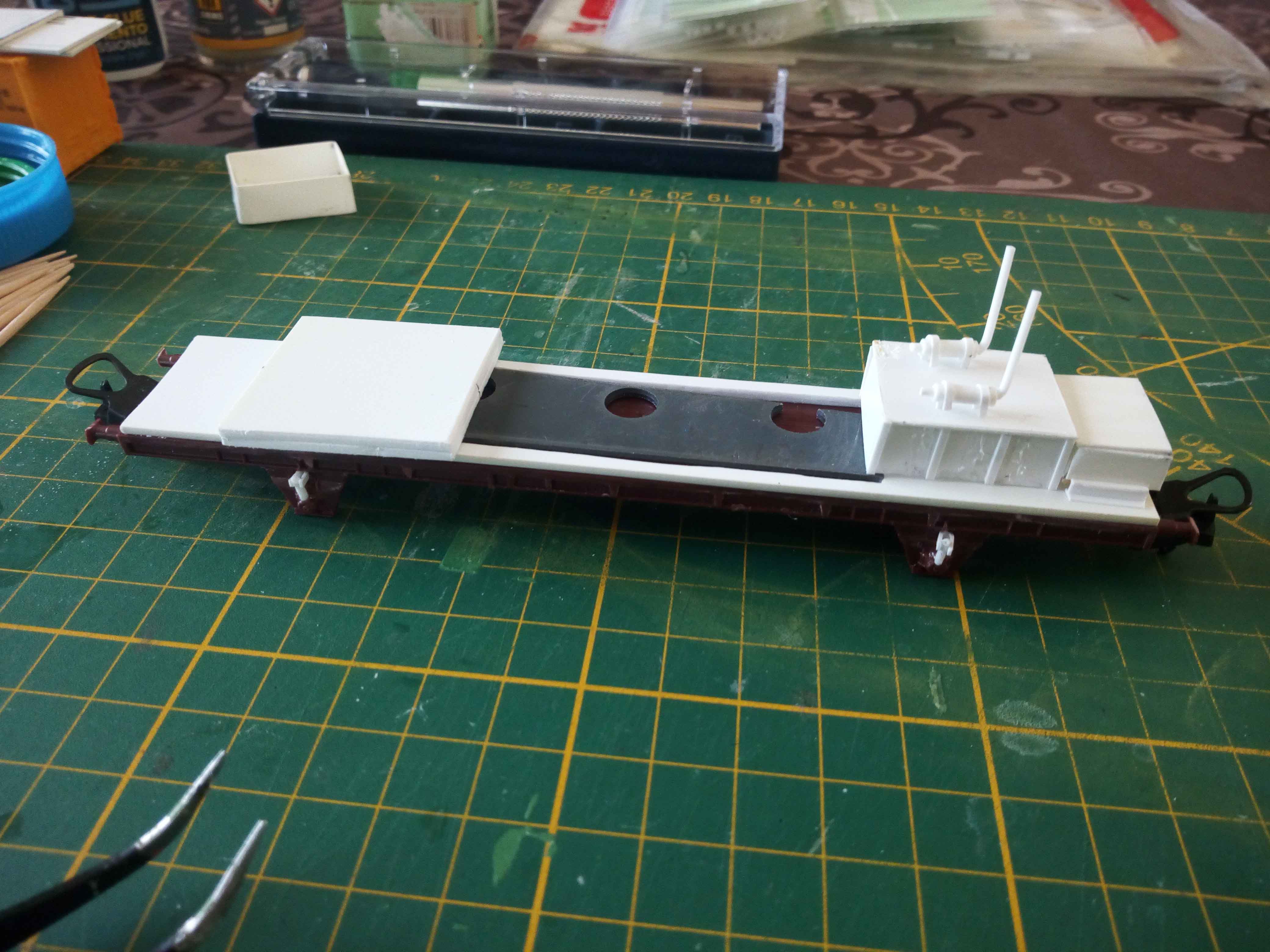

Après quelques essais de fabrication de petits engins de travaux, je poursuis avec un nouvel engin qu'on ne trouve pas dans le commerce (enfin à ma connaissance)
Je me lance donc dans la fabrication d'une régaleuse de chez Plasser modèle SSP 203 dont j'ai trouvé pas mal de photos sur ce forum ( :merci: au passage aux posteurs)
N'ayant pas d'imprimante 3D ce sera donc de la CP et des profilés EVG en grande partie.

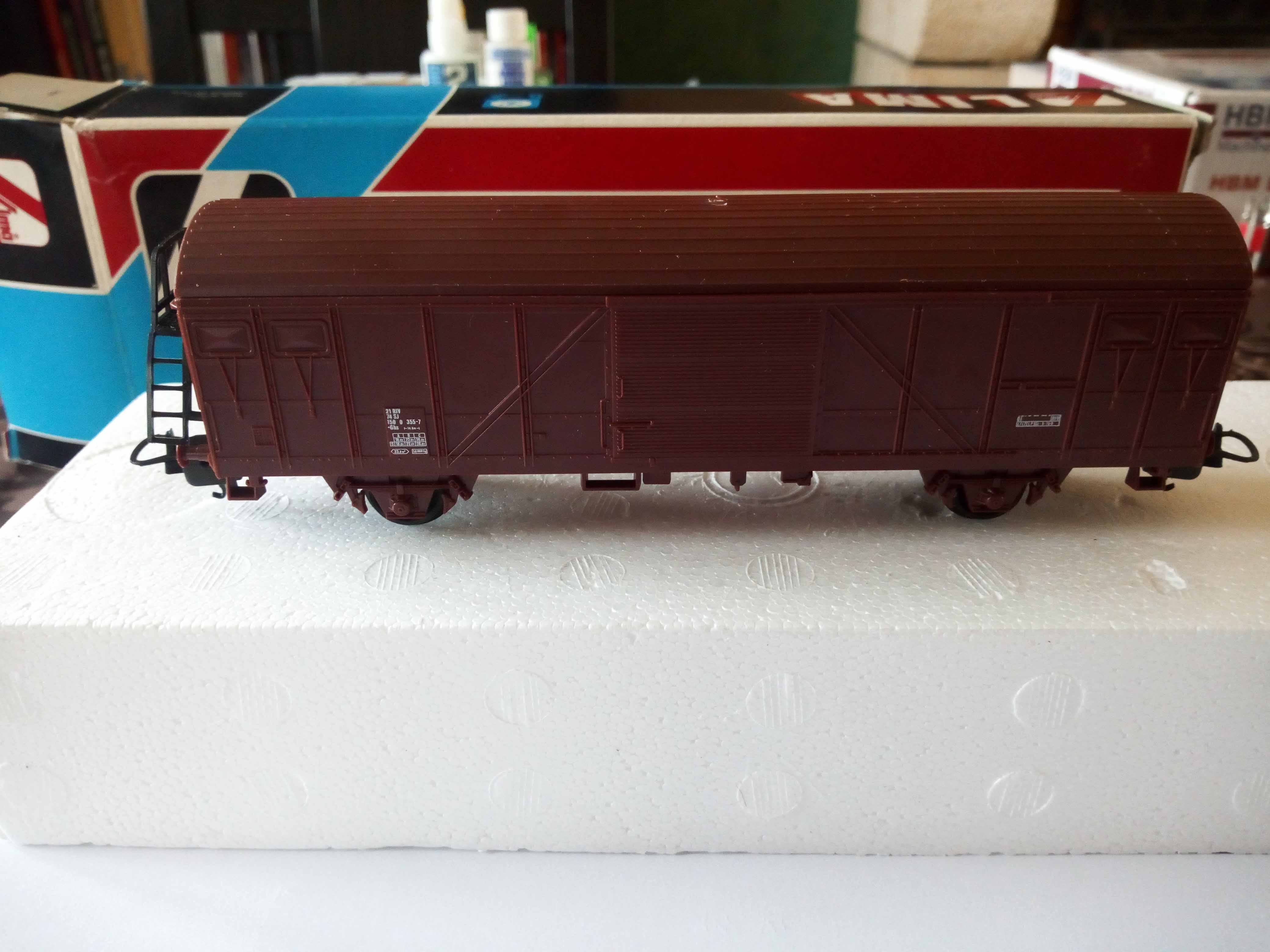

En regardant les cotes en HO, à quelques millimètres près, un châssis de vieux wagon Lima peut faire l'affaire.
On commence par virer la caisse et l'échelle qui ne servent à rien, les essieux pour faciliter le travail...

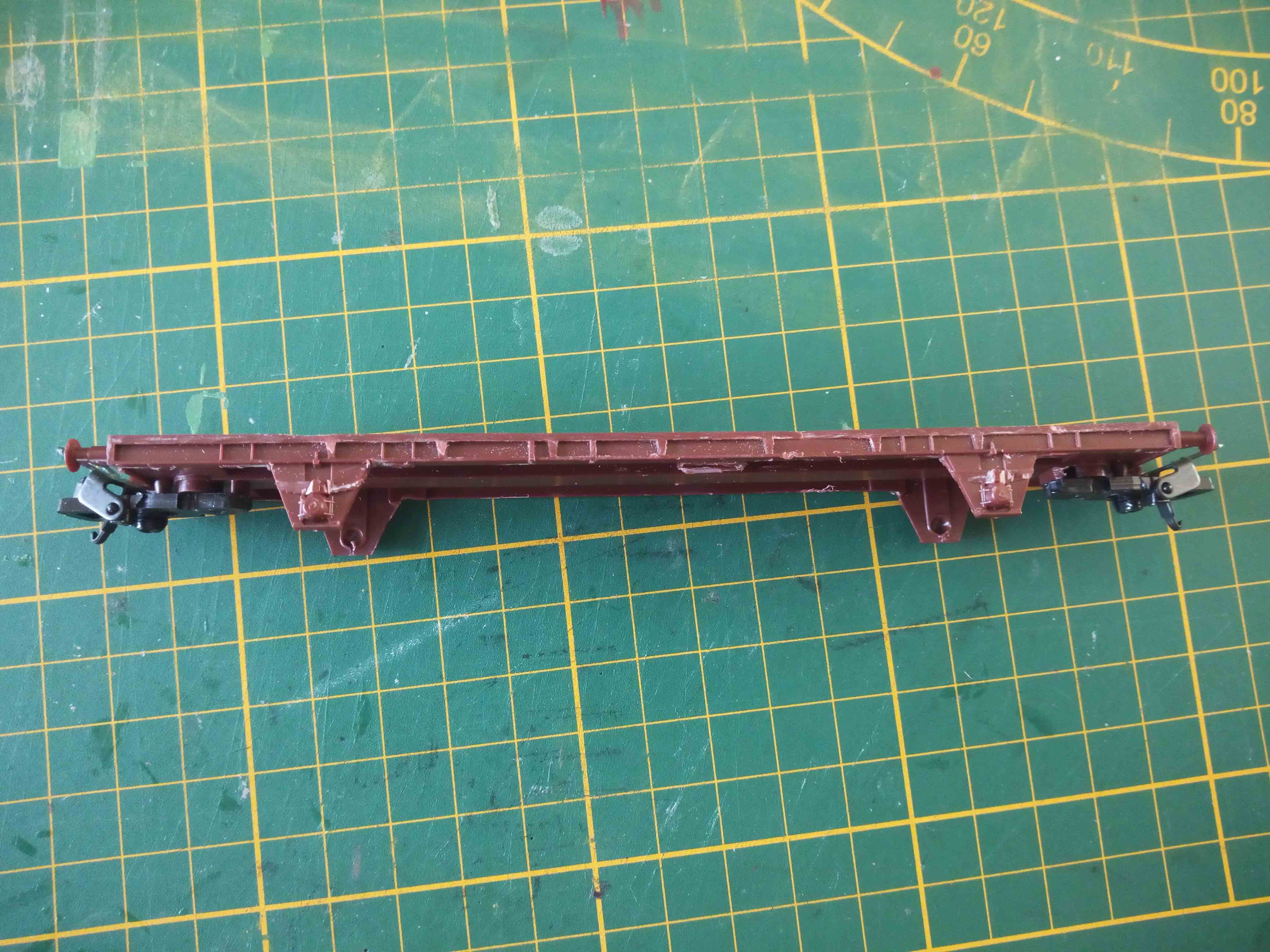

Ensuite on attaque le boulot, suppression de quelques détails dessous suspension, freinage, amincissement de la largeur du châssis...

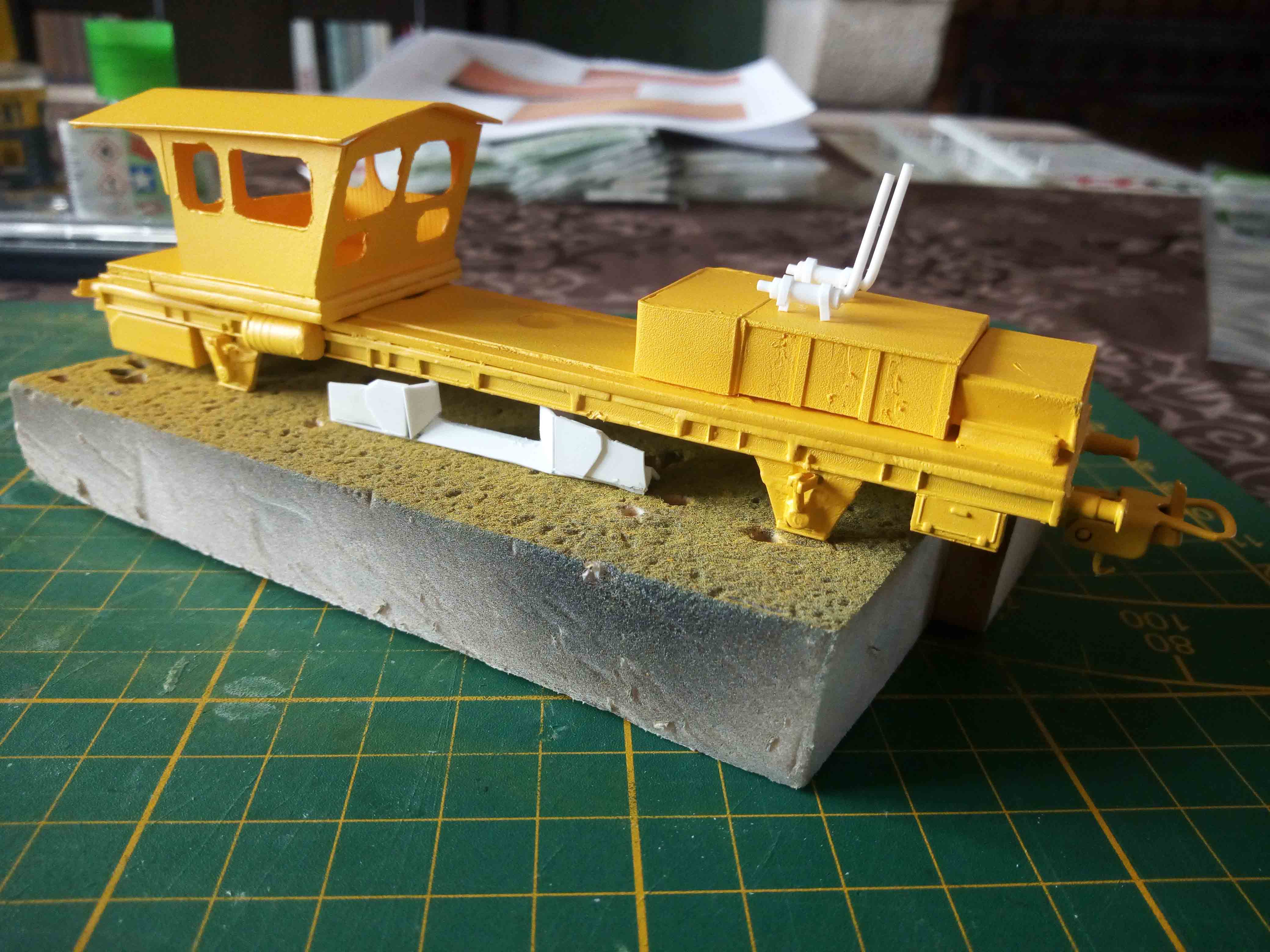

Essais de mise en place des premiers éléments, réservoir et groupe moteur, emplacement de la cabine, pour l'instant rien n'est collé...
Affaire à suivre...

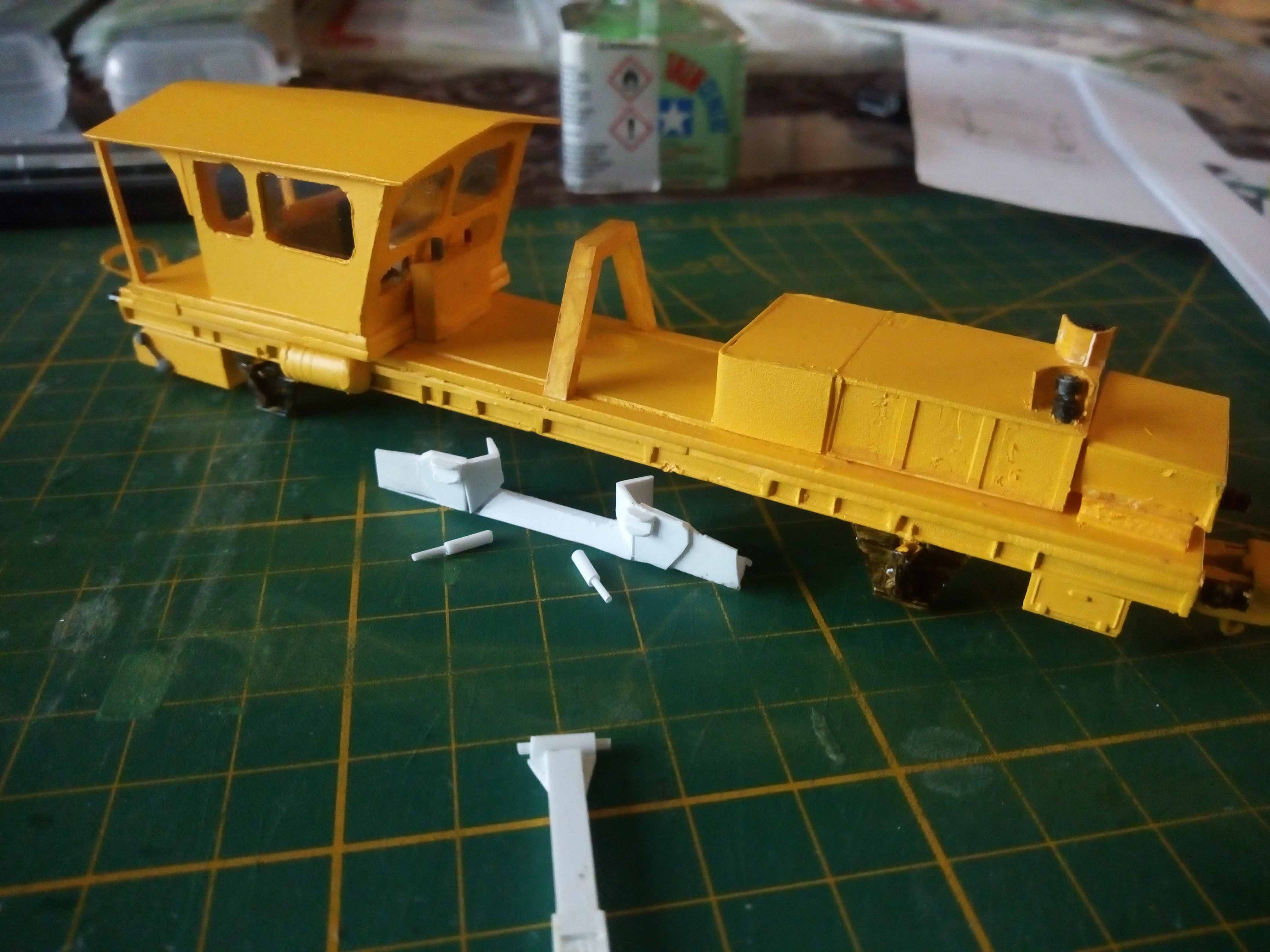

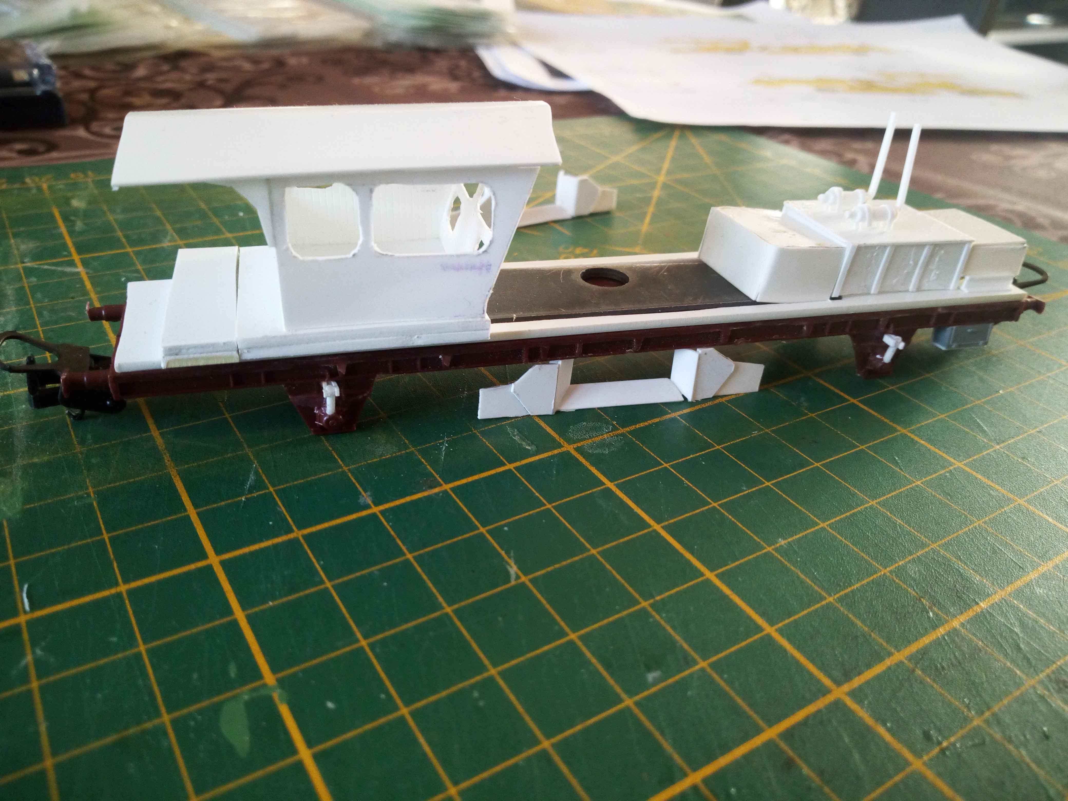

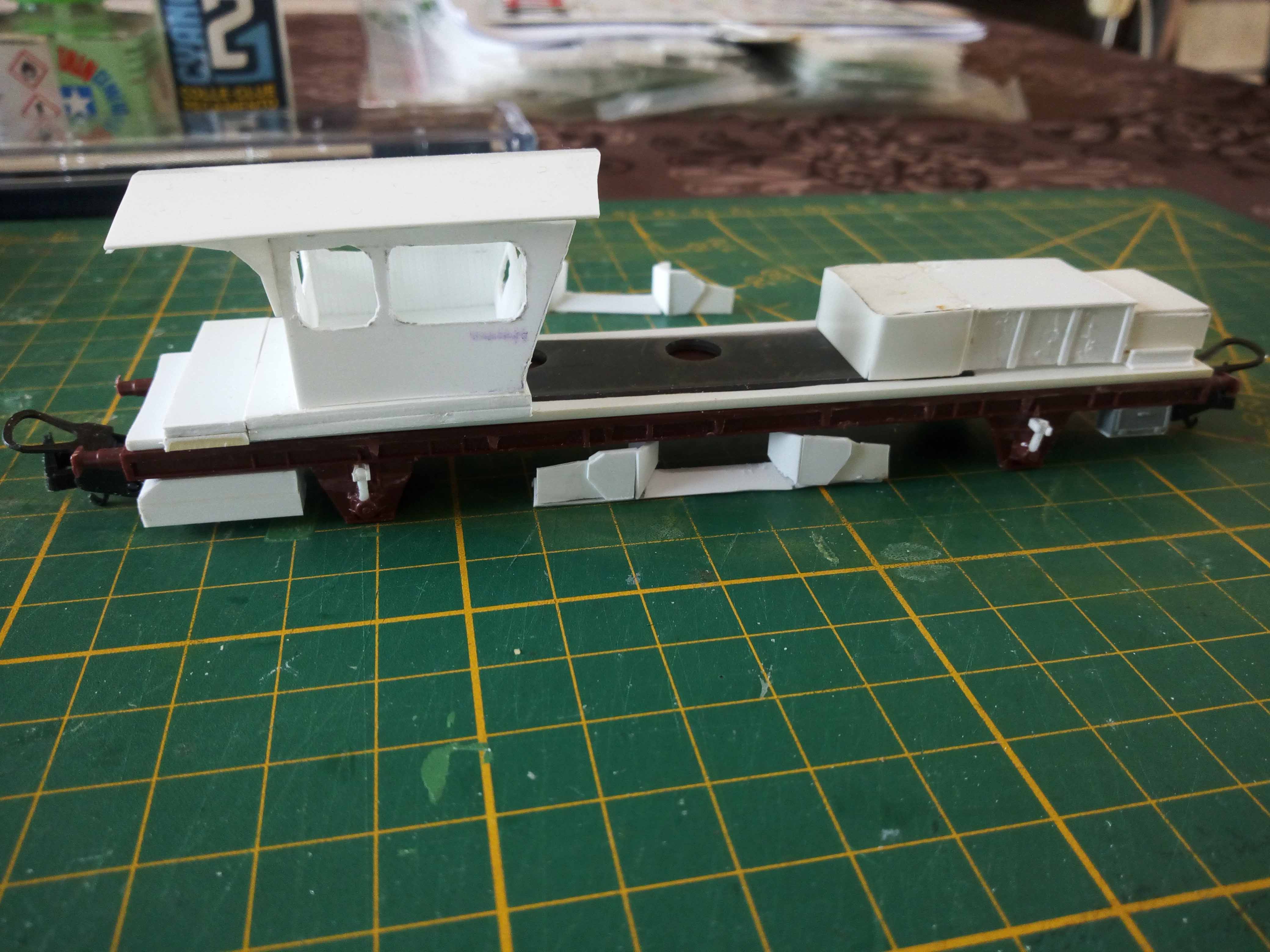

Suite des travaux donc avec début de confection de la cabine et des étraves latérales
Rajout d'un coffre à l'avant et allongement de la plateforme de la cabine
Confection des coffres arrière (pour les brosses ?)

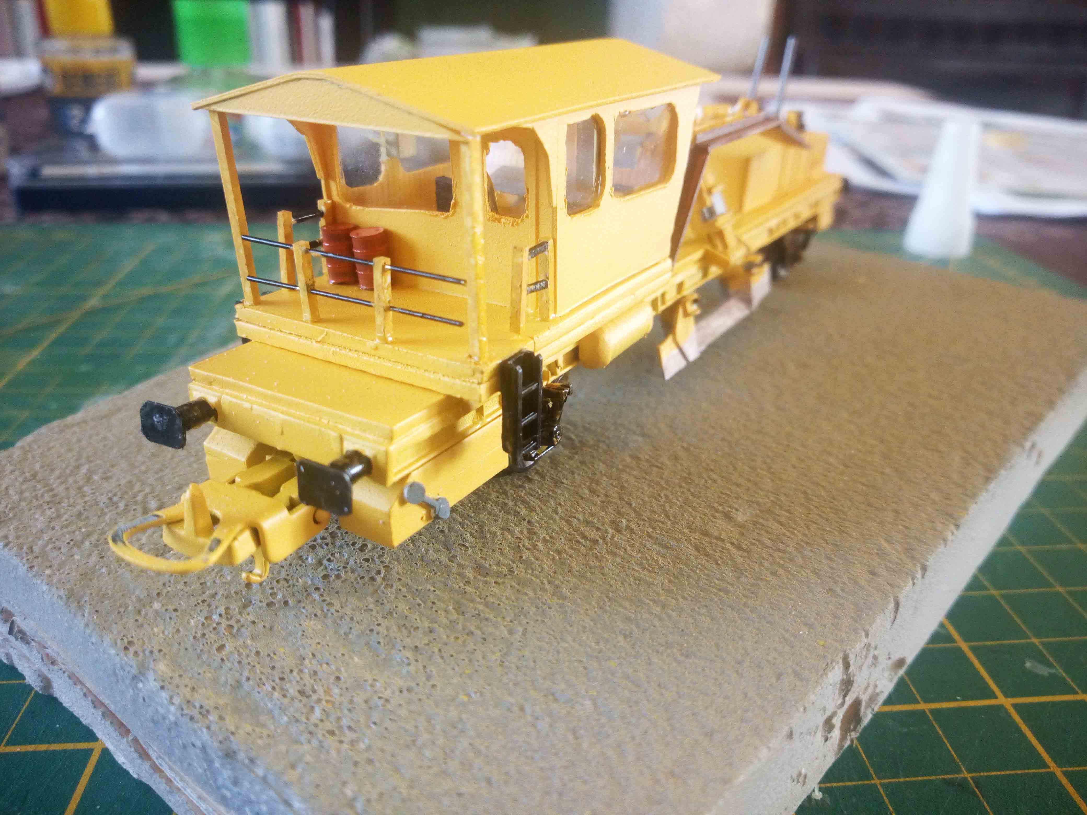

Messagepar snoop27 » 03 Déc 2023 09:42

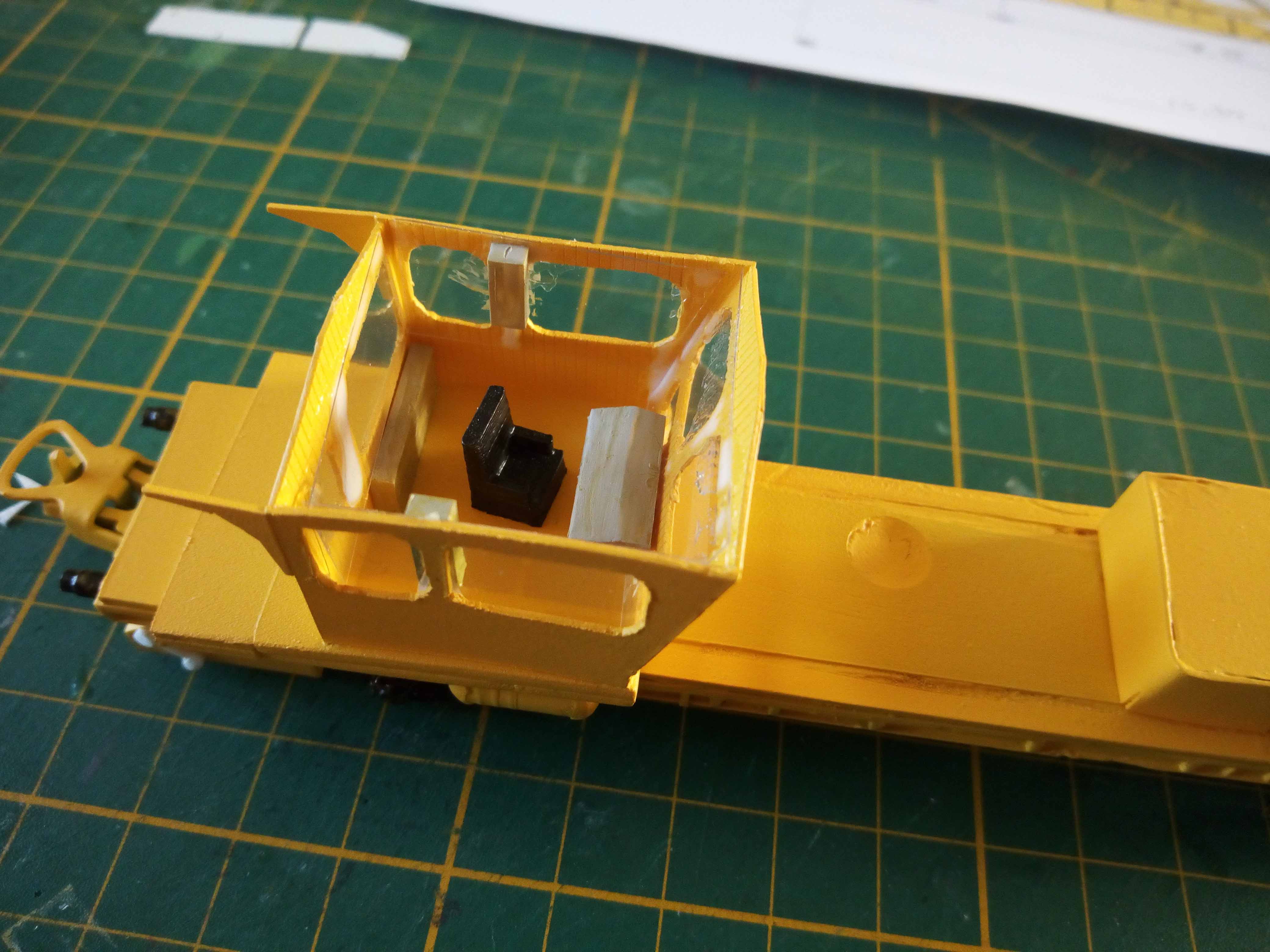

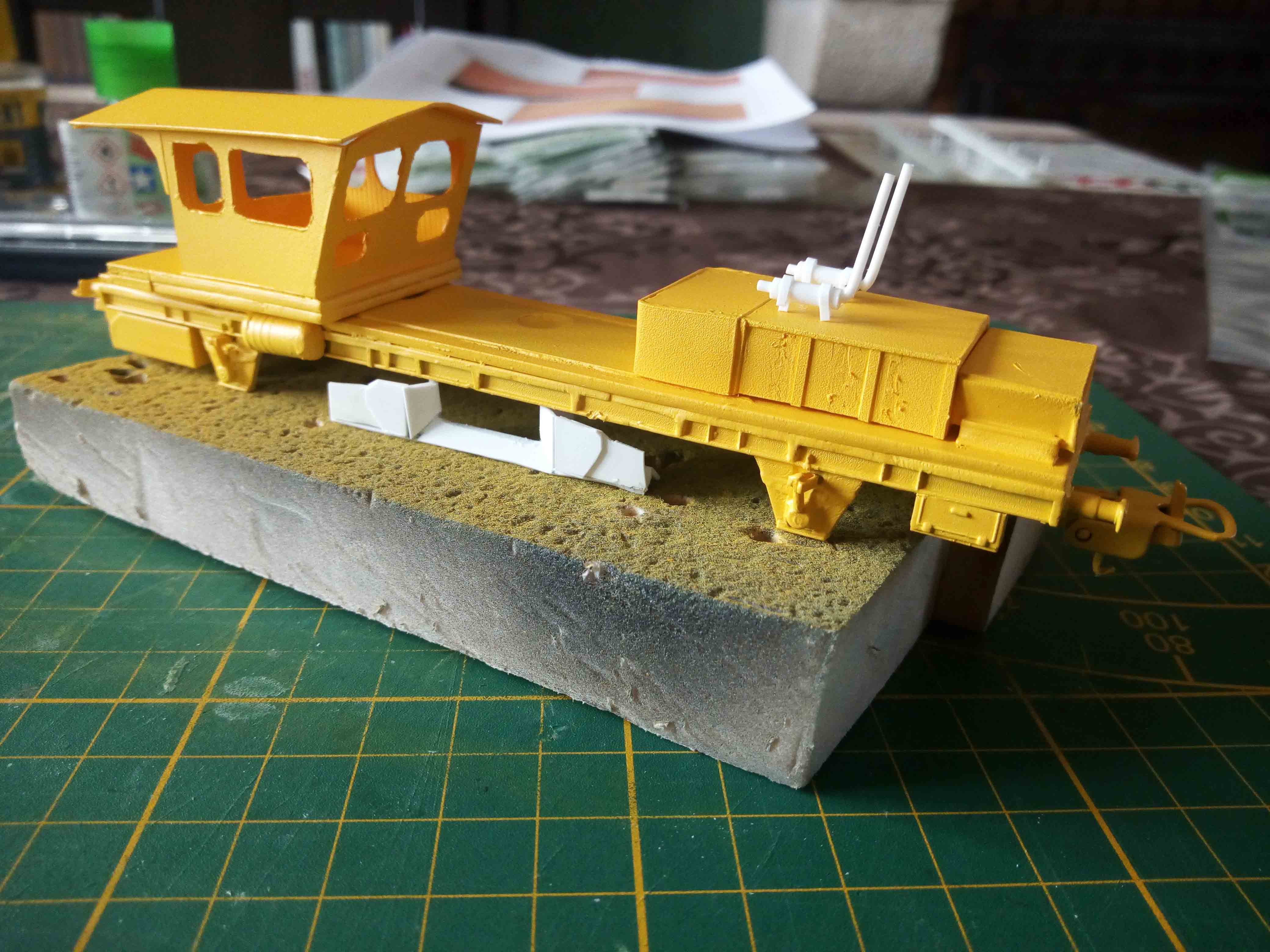

Poursuite des travaux sur l'engin... avec une première mise en peinture
Aménagement de l'intérieur de la cabine, n'ayant trouvé beaucoup de photos, j'ai un peu fait au pif
Pose des vitrages, du support des étraves supérieures, confection de quelques vérins
On continue avec quelques pièces supplémentaires
A suivre...

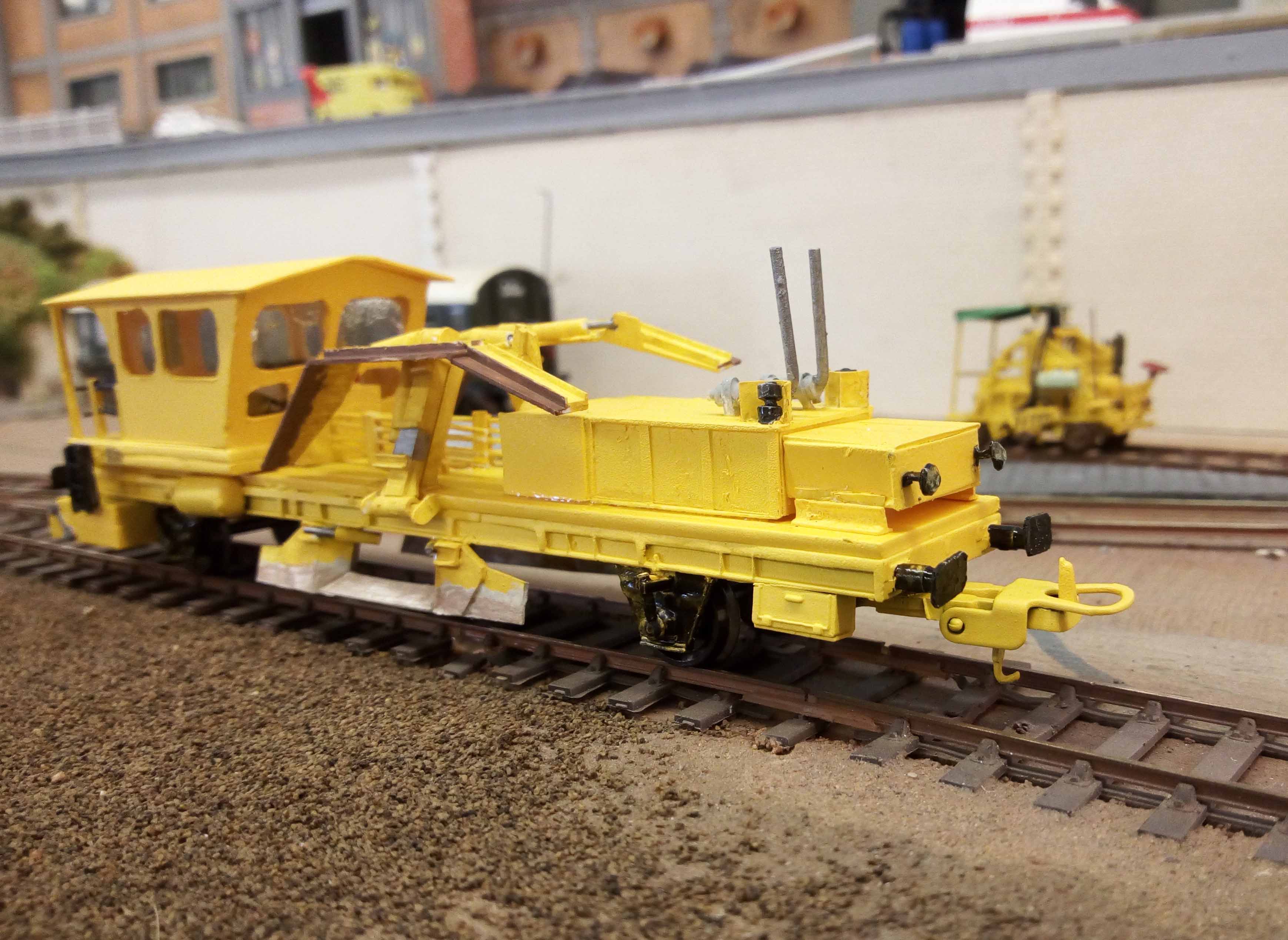

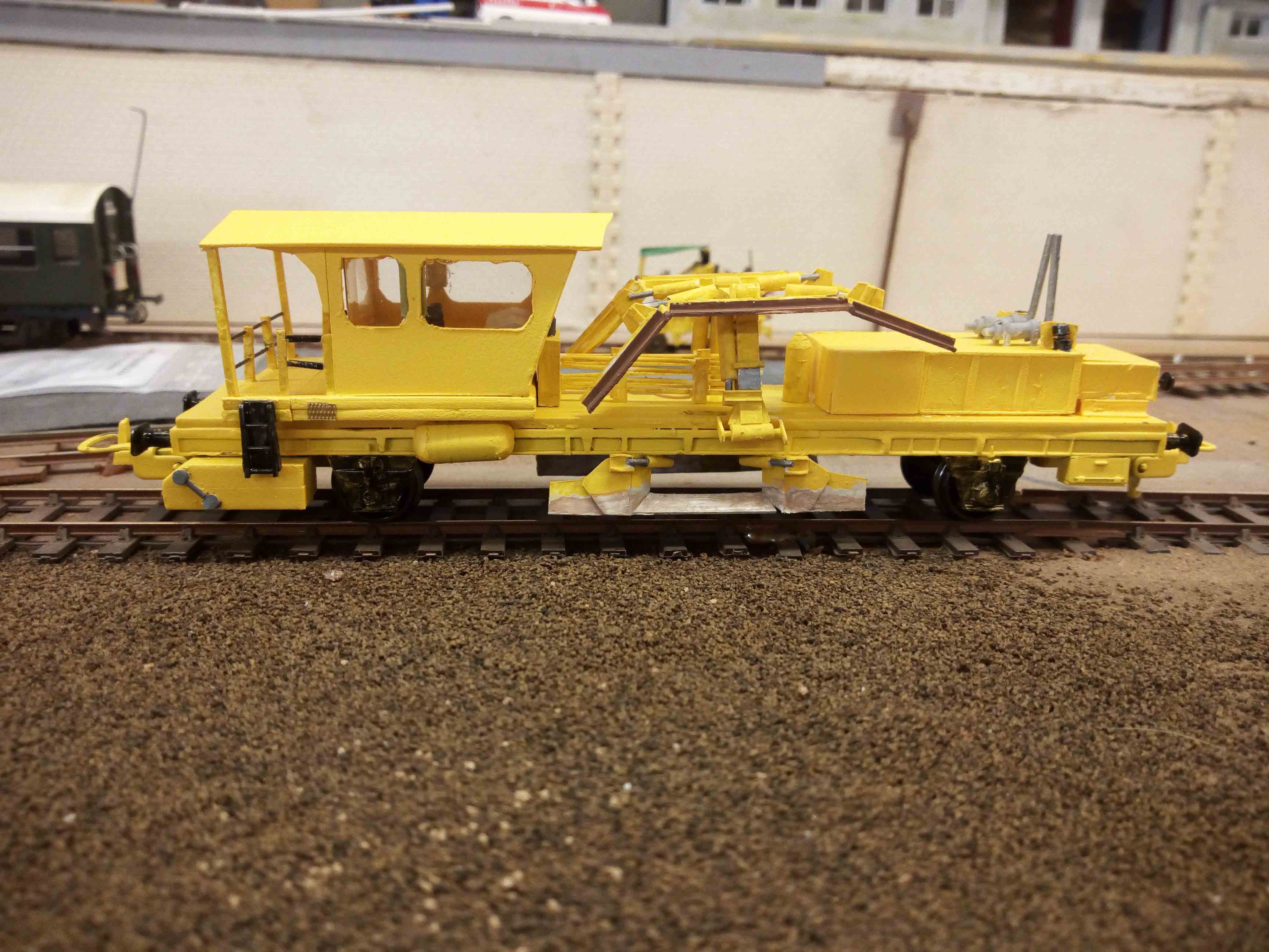

Revenons à la fin de la construction de cette régaleuse, j'ai d'ailleurs fait quelques reprises, sur les brosses arrières qui étaient trop étroites et sur les étraves supérieures placées trop en arrière...
J'en ai profité pour rajouter quelques détails de tuyaux et flexibles hydrauliques
Confection de phares (non fonctionnels, d'ailleurs l'engin n'est pas motorisé...) et vues sous deux angles différents
Pose de quelques décalcos mais il me manque la numérotation , un agrément et une société...
En attendant mieux je vais pouvoir l'incorporer dans un train de travaux :siffle:
