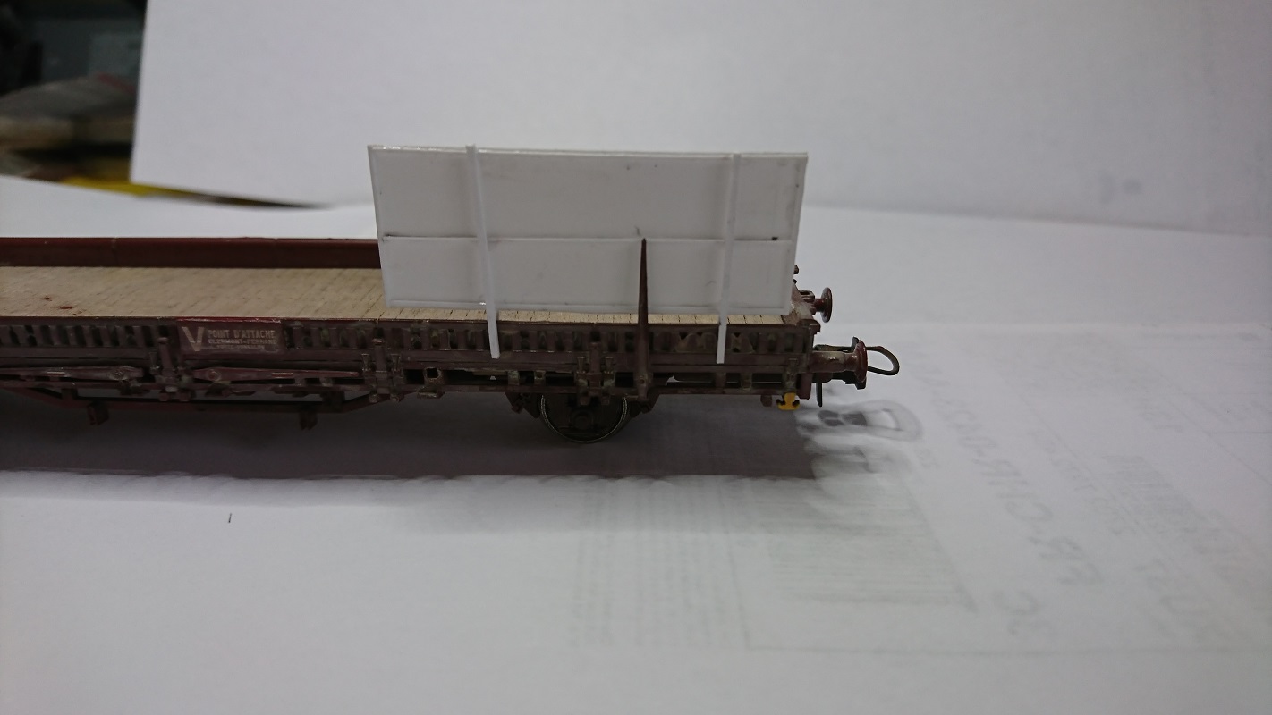

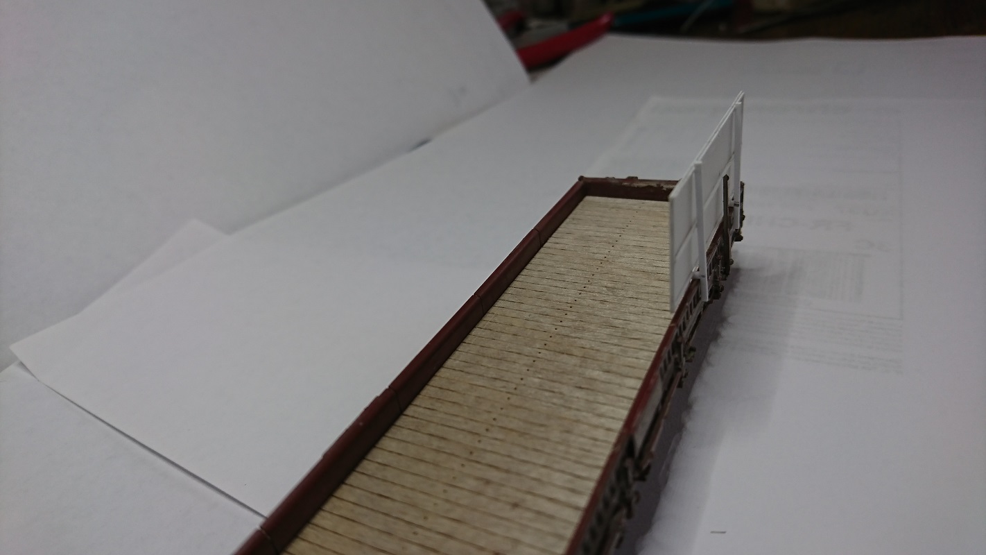

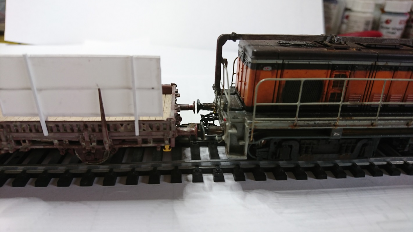

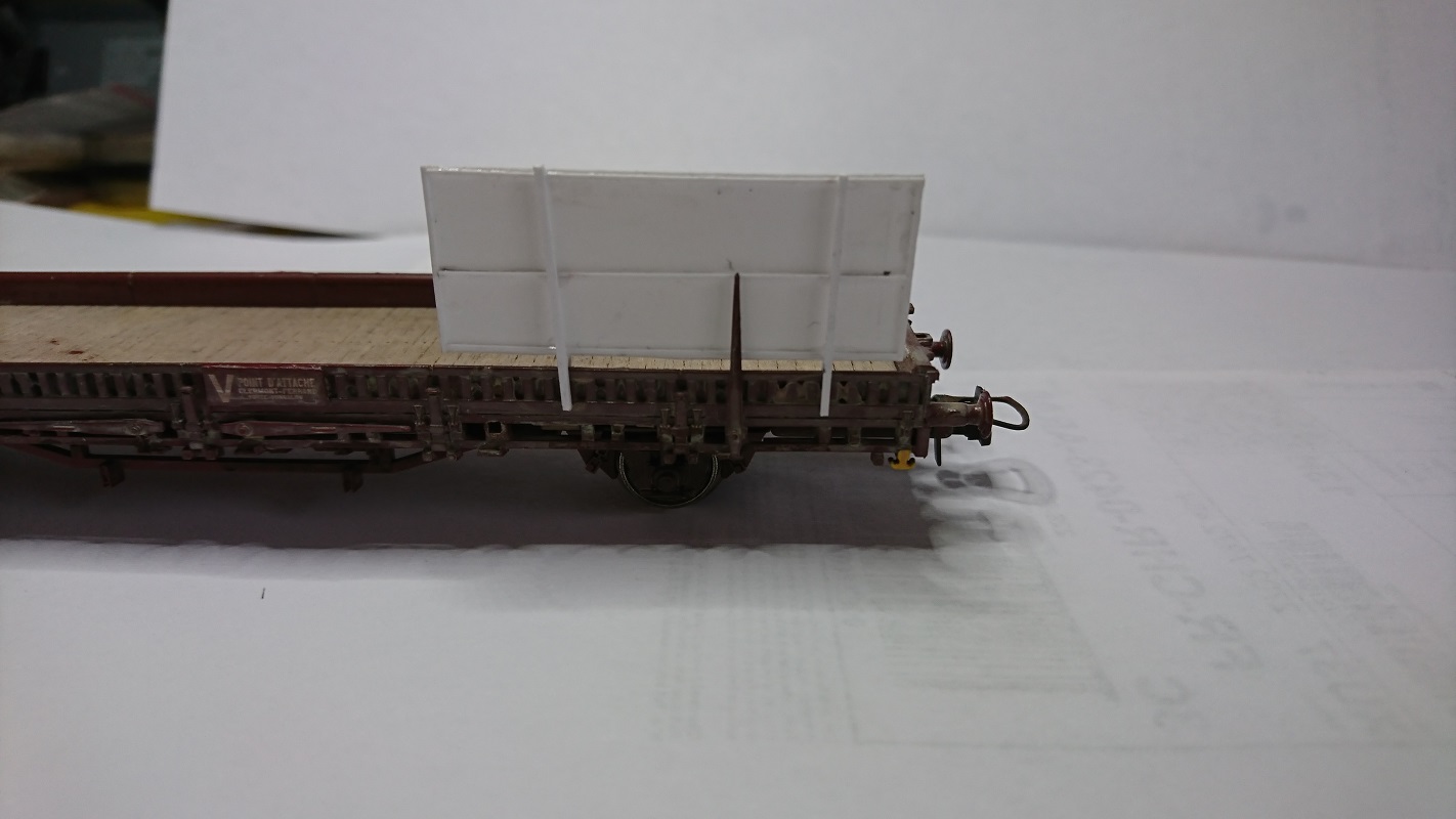

Alors aujourd’hui je suis lancé dans une nouvelle construction les panneaux de protection sur wagon plat qui servent à éviter les projection de matériel ou chute de personnels quand les travaux se font sur double voies....
alors voilà le première essais ou je me suis basé sur une photos trouvé dans le forum
le tout étant fabriqué avec de l EVG 0,25 le panneau ,les renforts en EVG 100 et les deux montant en EVG 131
voilà pour le moment j’attends vos critique pour voir se qui serai bon de changé ou pas?pour ma part le jour entre la ridelle et le panneau ne me convient pas du tout

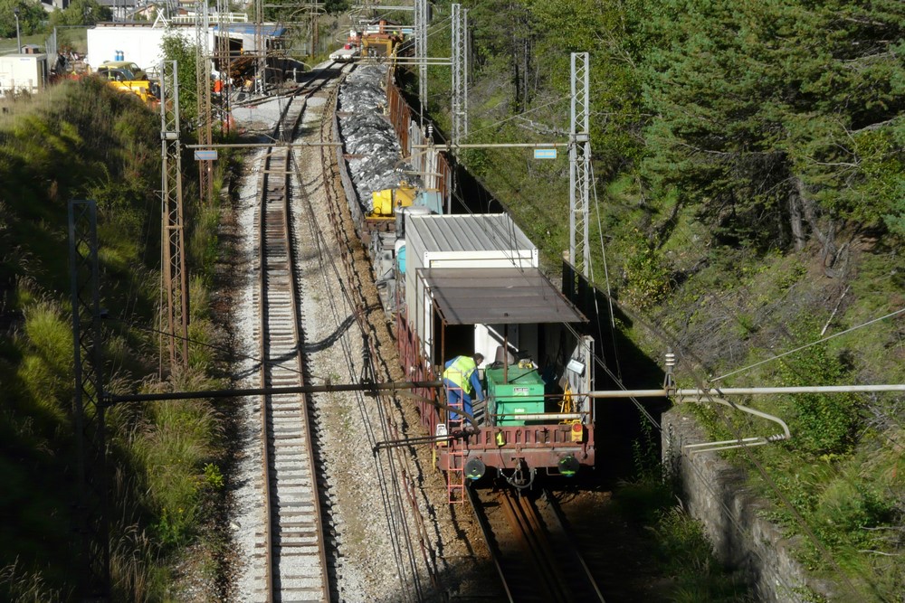

alors en effet TTXDUDU90 a trouver la vidéo de colas rail travaillant dans le tunnel de la Madeleine en Maurienne, je m'explique ayant travaillé en 2005 dans cette entreprise qui à époque s'appelait SECO RAIL agence RTS à Chapareillan j'ai travaillé une année sur divers chantiers ferroviaires.
voici l 'écusson que j avais sur mes vêtements à l'époque.
quand on travaillaient en tunnel en voies double on équipaient les wagons de panneau de protection voila
voici le lien du forum ou on vois cette équipement
http://www.forum.sttx.fr/viewtopic.php?f=228&t=1577&p=74198&hilit=modane#p74198
photos de la V211 garé à Modane pendant les travaux d'abaissement des voies et mise au gabarit dans le tunnel du Mont Cenis
je voudrais donc refaire cette équipement pour mon train de travaux spécialisé dans la réfection de voute de tunnel ce qui comprendra du forage,sciage,pose de treillis soudé, béton projeter bref un bon train :D :D :D

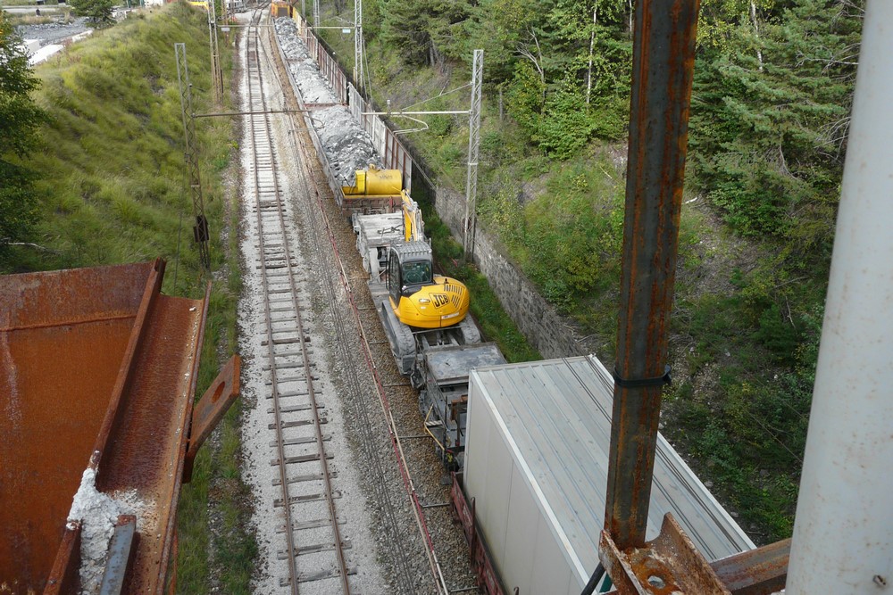

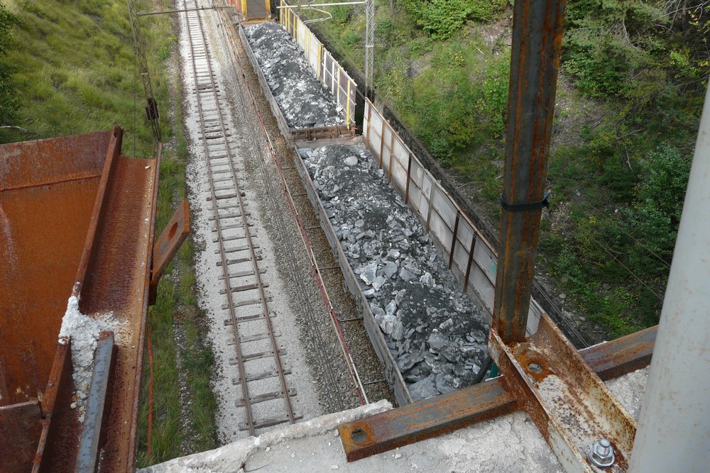

Messagepar Gilles MATHIEU » 28 Déc 2019 08:00
MODANE
MODANE
petite contribution avec ces deux photos réalisées lors des travaux du tunnel du Mont Cenis
j'ai quelques unes d'autres si cela vous intéresse
cdlt
Gilles MATHIEU

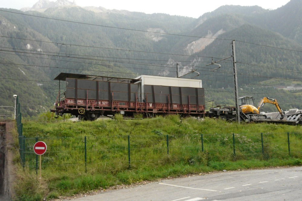

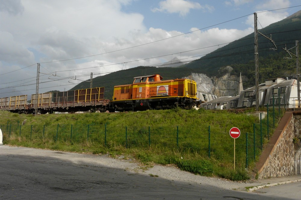

Messagepar Gilles MATHIEU » 29 Déc 2019 08:28
trois photos en plus, toujours à Modane
c'est une bonne idée de reproduire ces protections en HO!
cdlt
