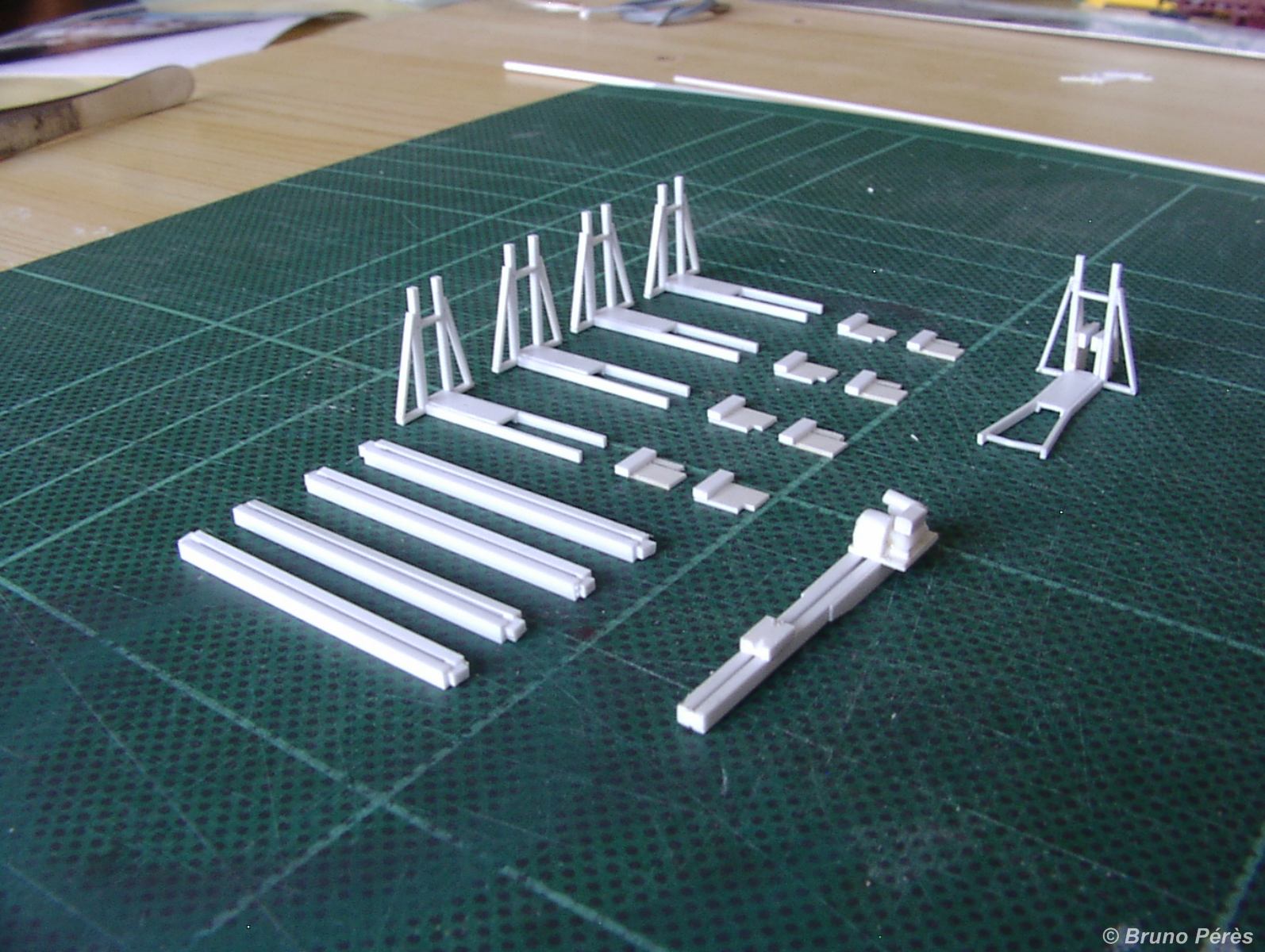

Messagepar Bruno PERES » 11 Nov 2008 11:12
Bonjour à tous,
Même si tout n'est pas terminé, voici quelques photos de ces portiques.
Messages: 10005
Messagepar Bruno PERES » 11 Nov 2008 11:15
Messages: 10005

beau boulot 8)
Messages: 5416
Messagepar Bruno PERES » 11 Nov 2008 11:52
Merci !
Avec Nounours ce week-end, j'ai compté près de 50 pièces constitutives de chaque portique !
Messages: 10005

Messagepar Bruno PERES » 20 Déc 2010 19:42
Bonsoir à tous,
Les mois ont passé et je n'ai toujours pas terminé mes portiques :grrrr: d'autant plus que ... j'en ai attaqué d'autres :roll:
Voici les pièces constitutives de ...
... :hein86: 26 portiques ! Oui, 26 :pt1cable: :pt1cable: :pt1cable:
C'est en chantier depuis pas mal de temps déjà, mais il va falloir que je m'y remette puisque, saison aidant, je dispose d'un peu plus de temps. Ils seront déclinés en différentes variantes : avec ou sans moteur, montés ou pied d'un côté et potence de l'autre, version SNCF, ETF ou Colas Rail. Certains seront destinés au décor, d'autre aux chargements, en position de travail ou démontés.
