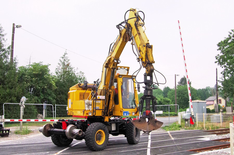

Voici la suite du reportage de Gtr Lefèvre le lundi 11 juin 2018 au PN n°36 d'Eppeville (80) pour le remplacement
d'un rail neuf présentant un défaut par un autre rail neuf d'une longueur de 36 mètres avec utilisation d'une Pelle Rail route
la Geismar KGT-V n°4781 de Meccoli E pour la remise en place des plaques STRAIL avec un godet munis de trois crochets

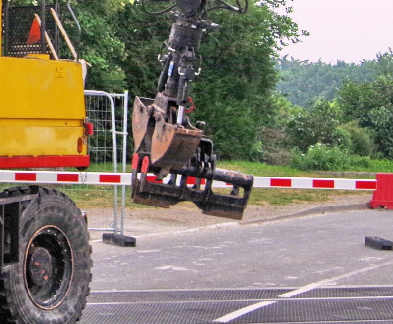

remise en place des plaques STRAIL avec un godet avec 3 crochets au PN n°36 d'Eppeville le 11-06-2018

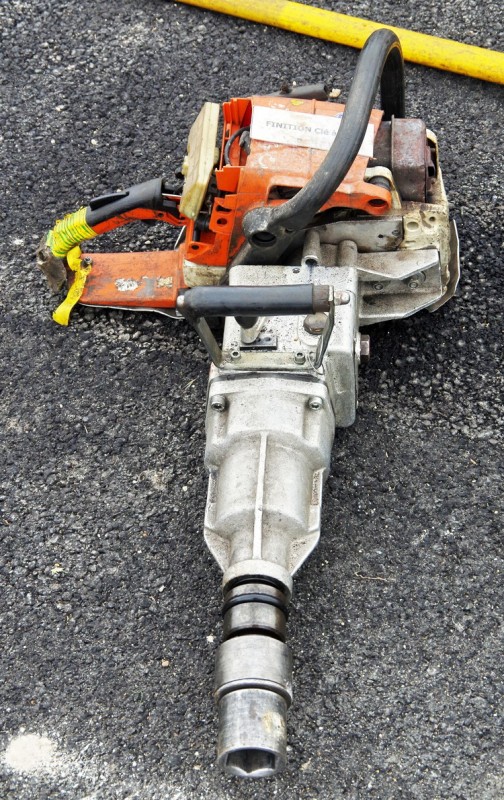

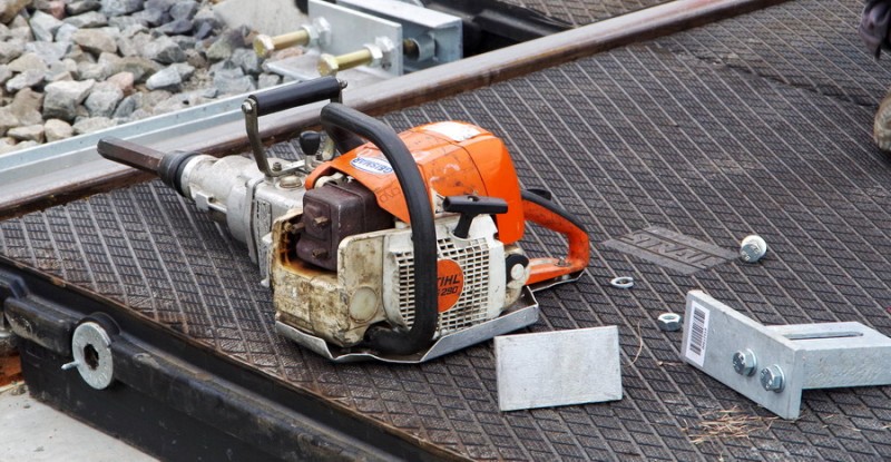

Boulonneuse portative Geismar MW 3 http://www.geismar.com/fr/serrage-desse ... miw-3.html
• La plus puissante du marché pour les interventions ponctuelles sur les attaches verticales ou horizontales
• Moteur à essence 2 temps Stihl avec carburateur à diaphragme, allumage électronique et embrayage centrifuge
• Couple jusqu'à 2600 N.m
• Inversion du sens de rotation par une commande ergonomique
• Réglage du couple disponible en option
• Excellente lubrification par bain d'huile avec capteur magnétique de particules, d'où réduction de bruit et d'échauffement
• Entraînement par carré standard de 1 pouce
• Confort d'utilisation exceptionnel et manutention aisée grâce aux 3 poignées
• Possibilité d'utiliser la boulonneuse sur un chariot support pliable à 3 galets facilitant le travail de l'opérateur pour les opérations de tirefonnage ou de boulonnage en voie
Boulonneuse portative Geismar MW 3 pour les mise en place des tirants pour les dalles STRAIL au PN n°36 d'Eppeville le 11-06-2018

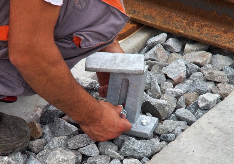

fixation pour la plaque STRARAIL de finition au PN n°36 d'Eppeville le 11-06-2018
