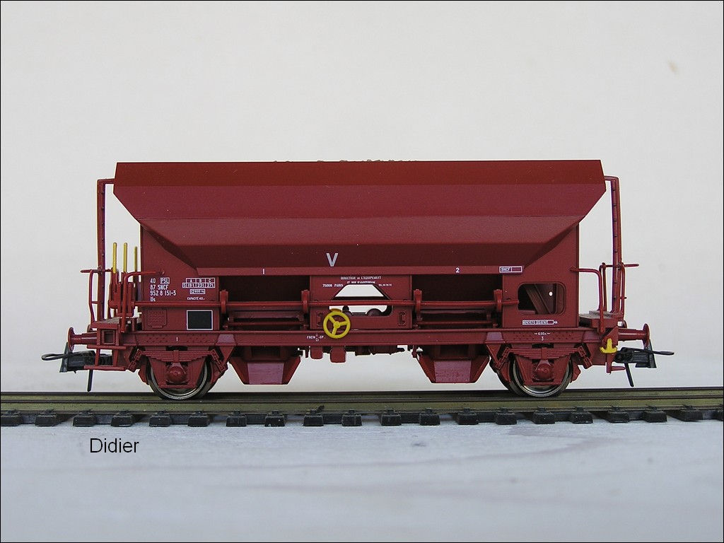

Messagepar Didier » 19 Fév 2015 08:31
Je te fais la même réponse que sur LR, le Us C 12 existe chez Roco :
Re: Est ce que ce sont les meme wagons ???
Messagepar Didier » 19 Fév 2015 08:52
MarcS2 a écrit:Oui, tu peut … mais il faut se demander si le valeur des TRANSCÉRÉALES n'est pas plus haute que des Fcs normales (tu peut même utiliser les décorations DR si ils sont moins chers).
Comme Marc, je trouve dommage de bidouiller des T61 / Transcéréales, plus difficiles à trouver en bon état en occasion.
( je ne suis pas sûr qu'ils aient été ré-édités depuis ? )
Tu peux aussi utiliser la réf: 46432, qui est une version "parc commercial" chargé de charbon,
sur lequel il te faudra changer l'immatriculation...
