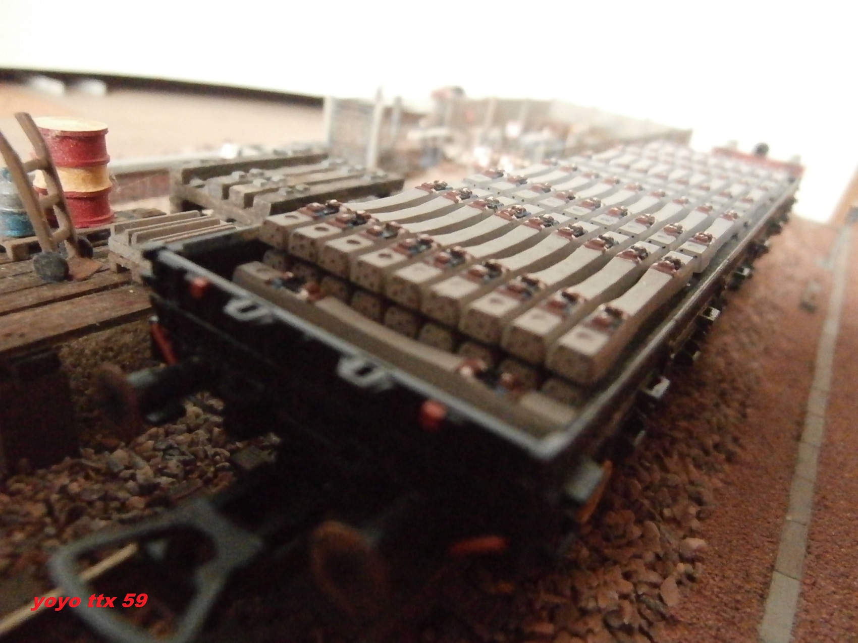

Voici l'une de mes réalisations purement imaginaire , sauf pour le chargement qui lui est bien réel(d'aprés photos).
La base du wagon est d'origine Sai(Kibri).
Les traverses proviennent de la voie traverses beton code 83 de chez Roco "ref:42401".

Comment as-tu réalisé les extrémités des traverses ? Un simple coup de feutre pour simuler le ferraillage ?
Quant à l'estampille, je suppose que tu as réalisé ça avec un foret ?

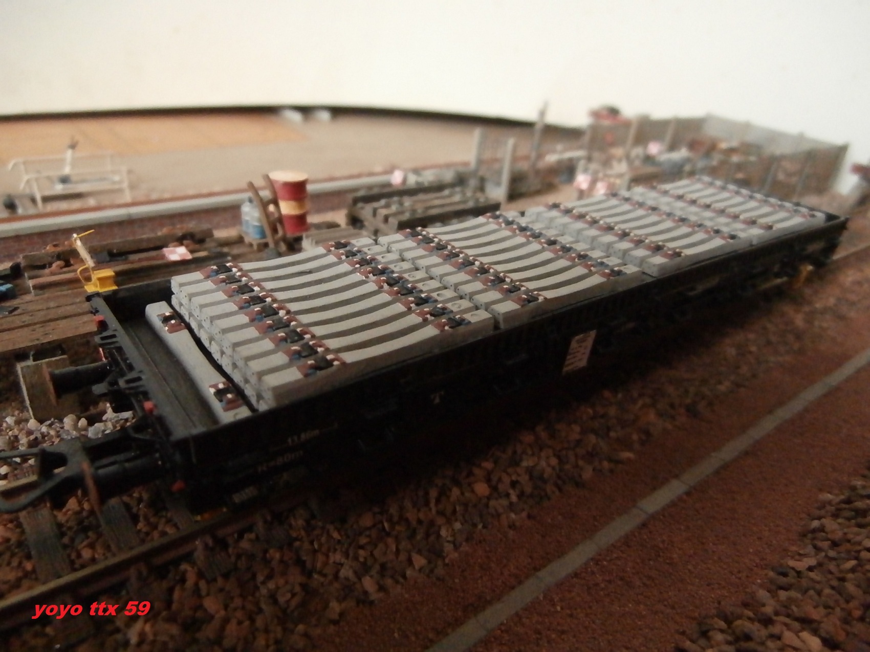

:nonnon: Ce n'est pas un simple coup de feutre,mais ce sont bien des trous de 0,3 Daccord07 .
Il y a 5 trous par extrémitées(soit 10 par traverses),le chargement comporte 72 traverses :pt1cable: .
Voici une photo vue de plus pret,et deux photos des traverses réels.
:spamafote: Désolé pour la qualité des deux photos du modele réel,car ce sont des photos prisent a l'APN de photos argentique.

Excuse moi Bruno,petit oubli de ma part a ta question sur la réalisation des estampilles:je les réalisent a l'aide d'une fraise carré sur la petite fraiseuse "Proxxon".

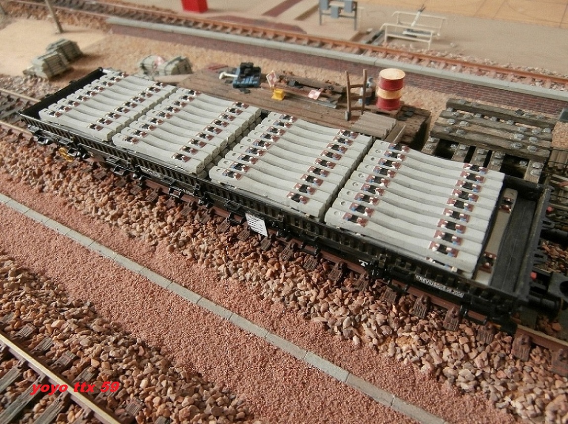

Voici quatre nouvelles photos un peu meilleurs pour l'appréciation des détails des traverses.

Je sais que tu as bien pris ton pied avec le perçage des trous aux extrémités des traverses ainsi que pour l'obturation des vides entre les fixations de rail :grrrr:. le résultat est largement à la hauteur de des efforts :incline:

Depuis ma visite l'expo de Coudekerque ou j'avais dans ma boite 200 traverses de percées ( ridicule il n'y a que 2000 trous :lol: ) ,
je peu te dire que ce soir j'en suis a 450 traverses ( le OUF , cela fait en tout 4500 trous :pt1cable: ).
250 traverses en deux mois ce n'est pas la mer a boire :supercontent: .
