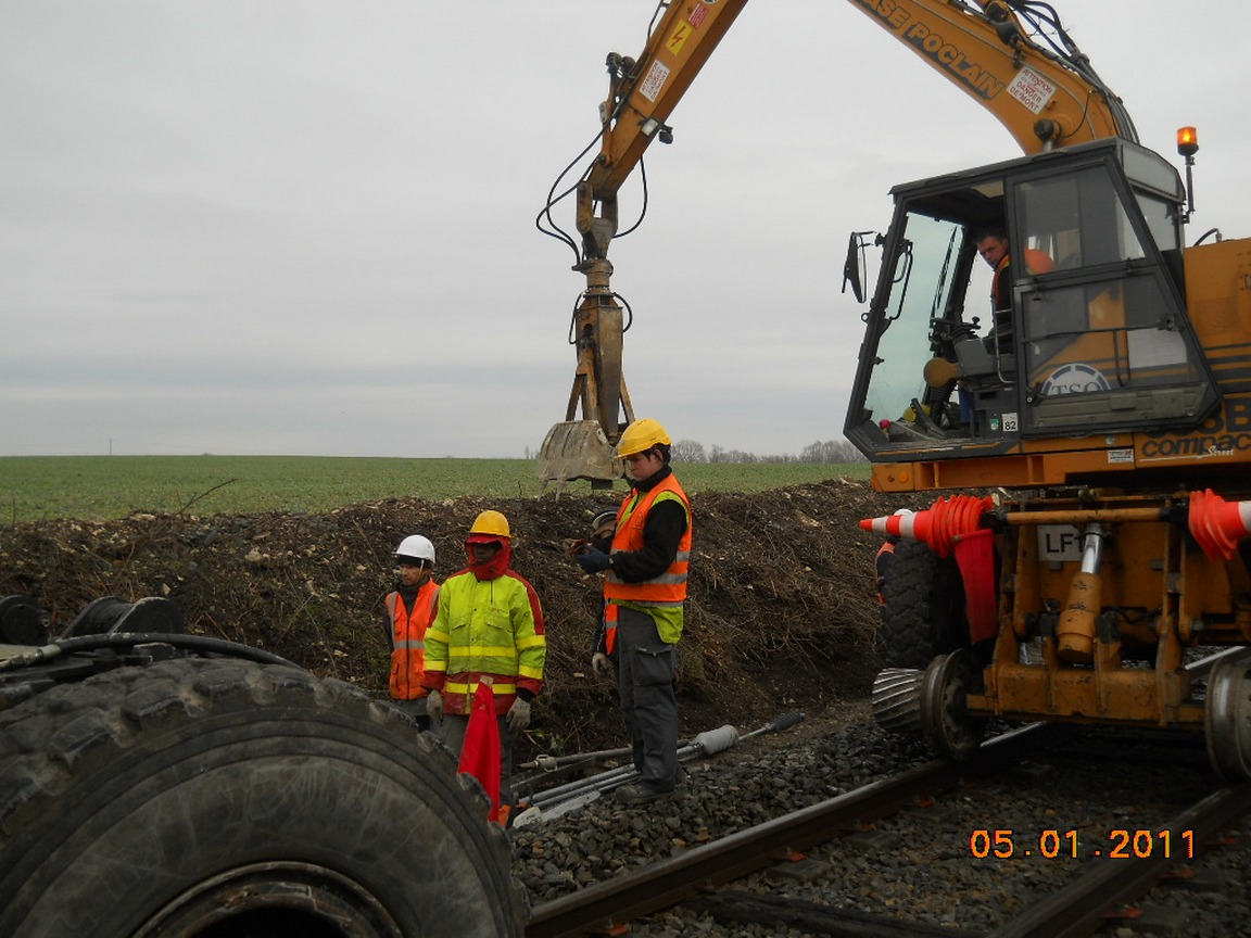

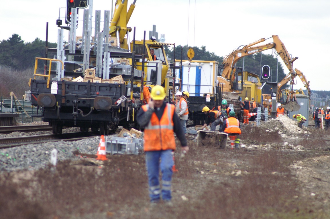

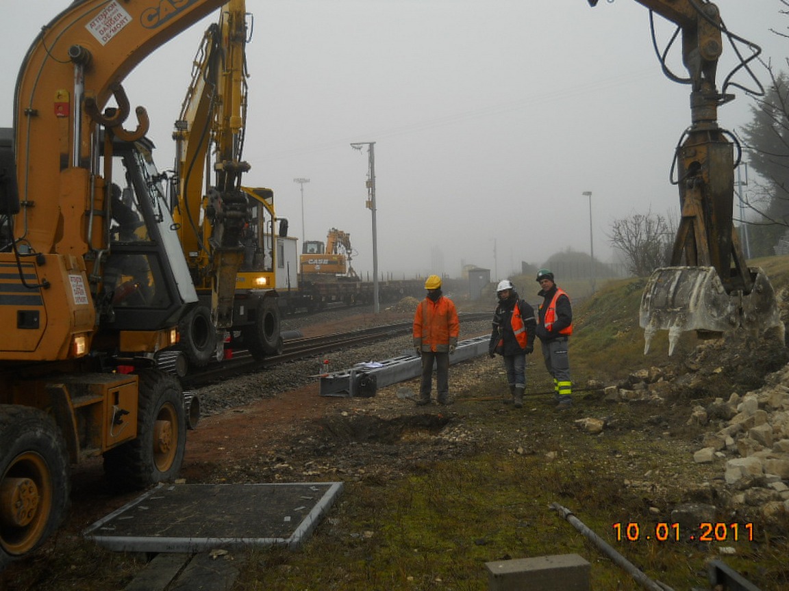

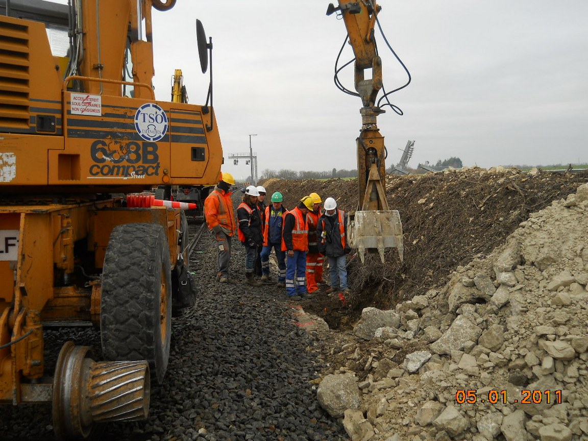

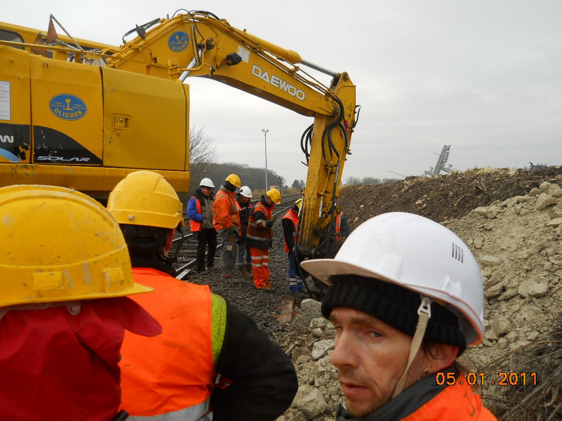

Je vous fait parvenir différente photos du chantier a vous de faire le tri.Pouur commencé le terrassement
Il arrive que le sol soit très dur d'ou l'emploi du BRH

Encore une photo du terrassement

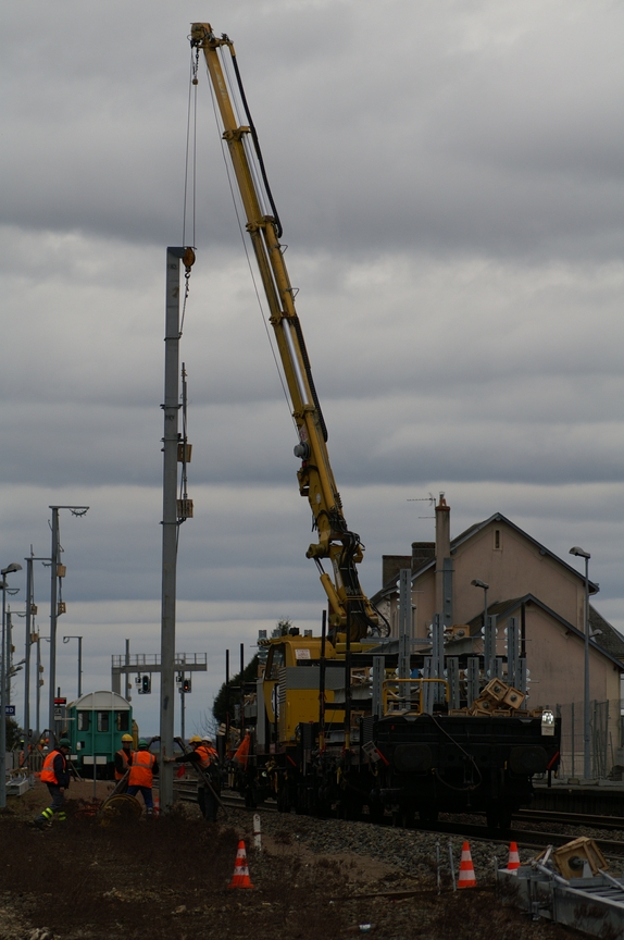

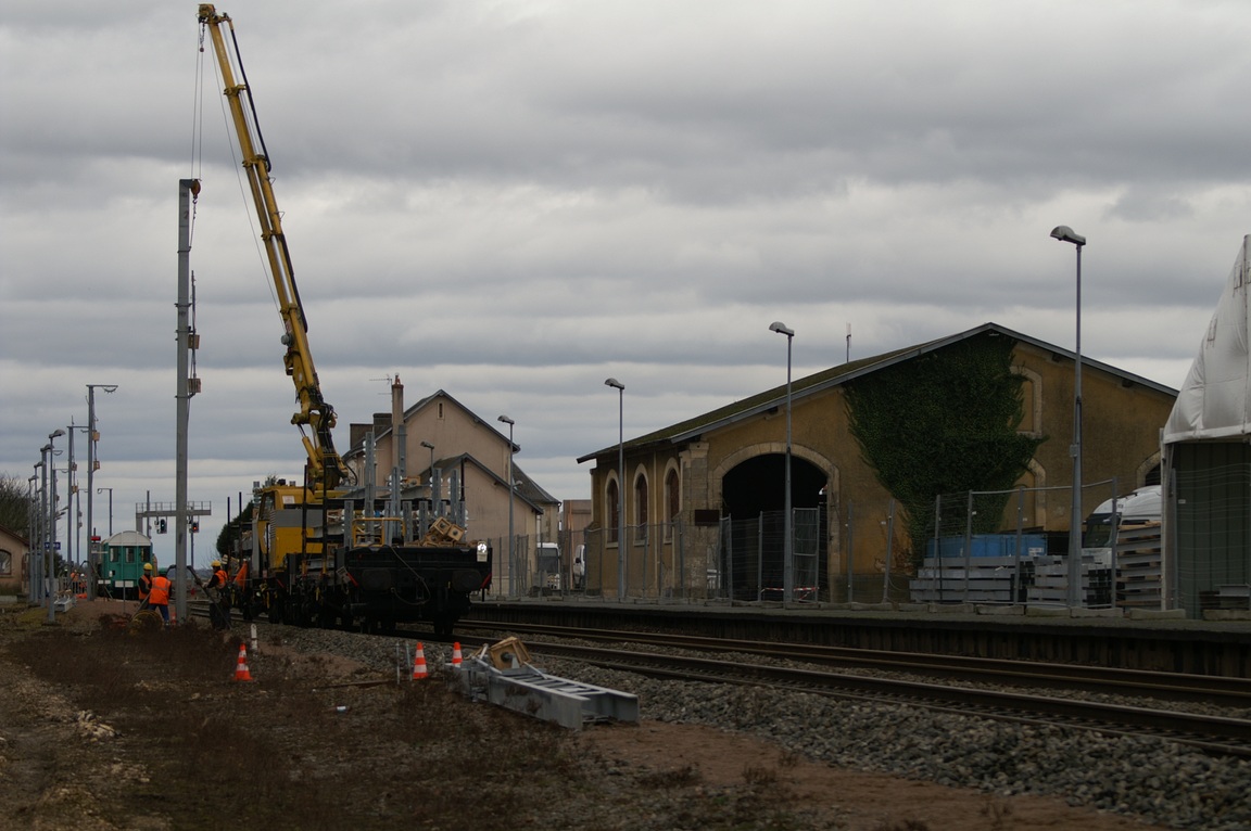

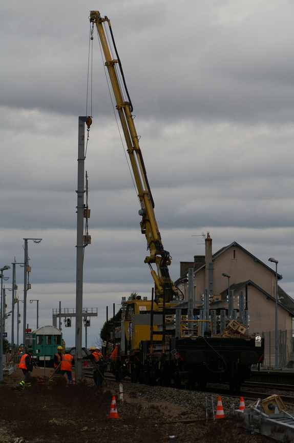

La suite le mattage

Et une petite vue d'ensemble sans le train béton

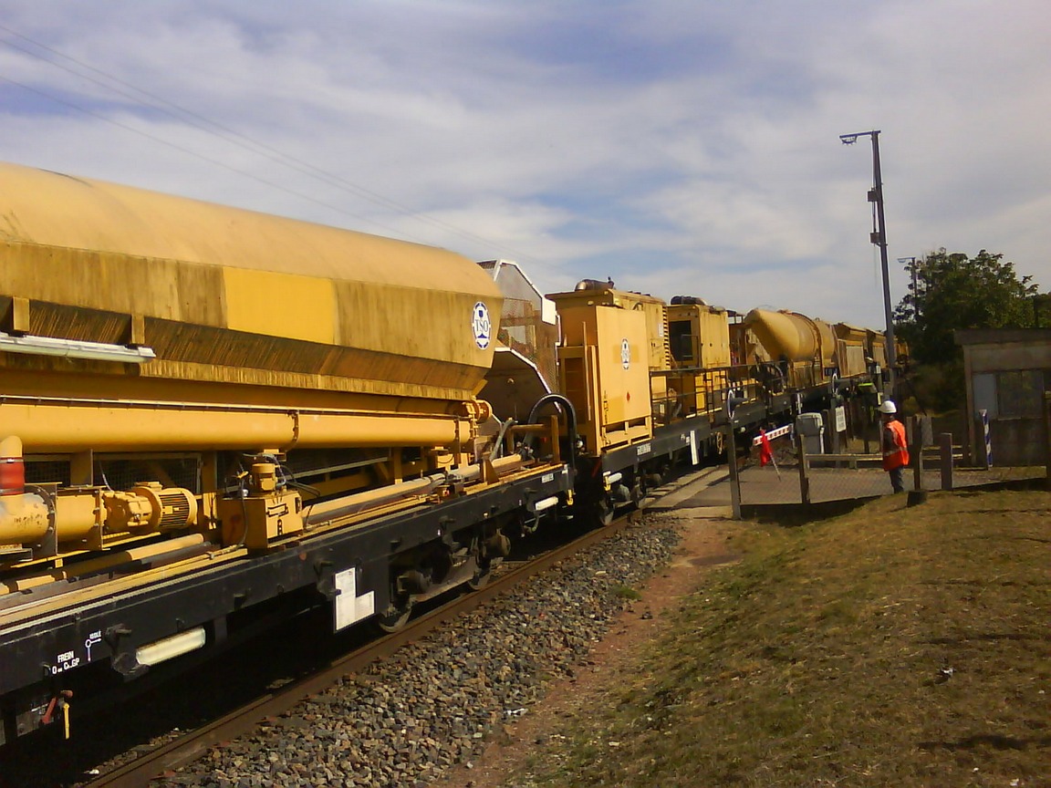

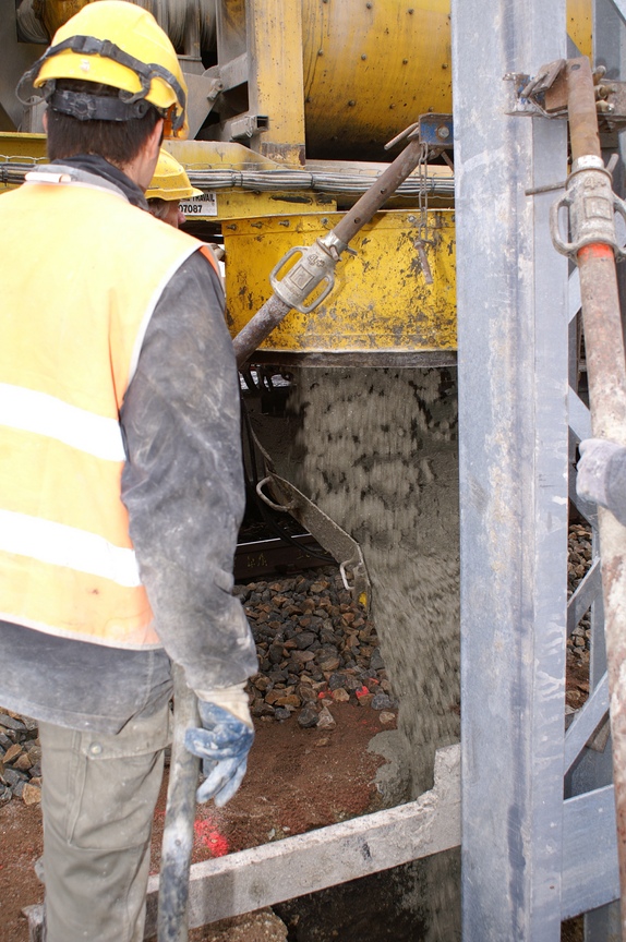

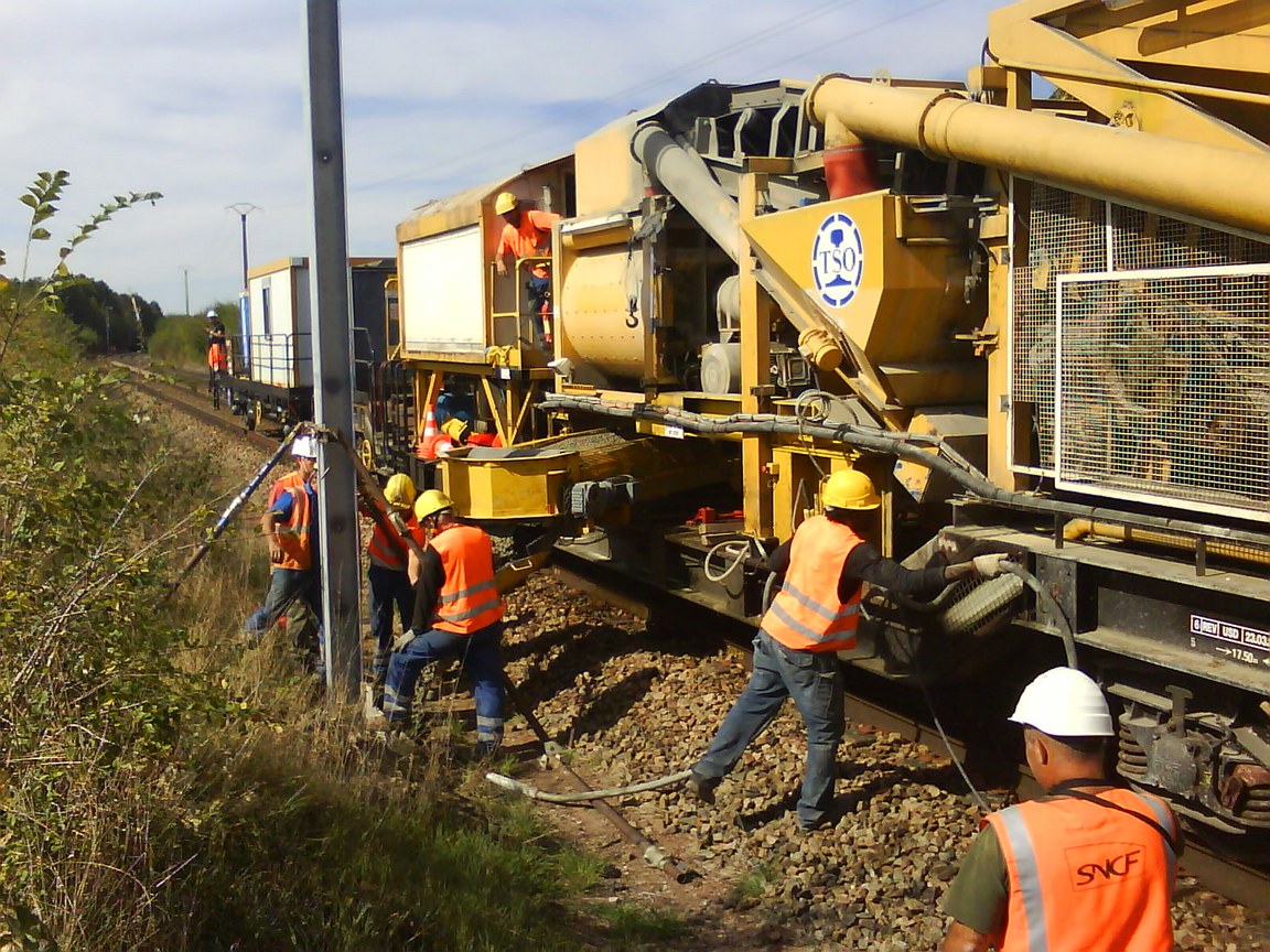

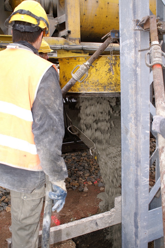

Et pour finir le train béton

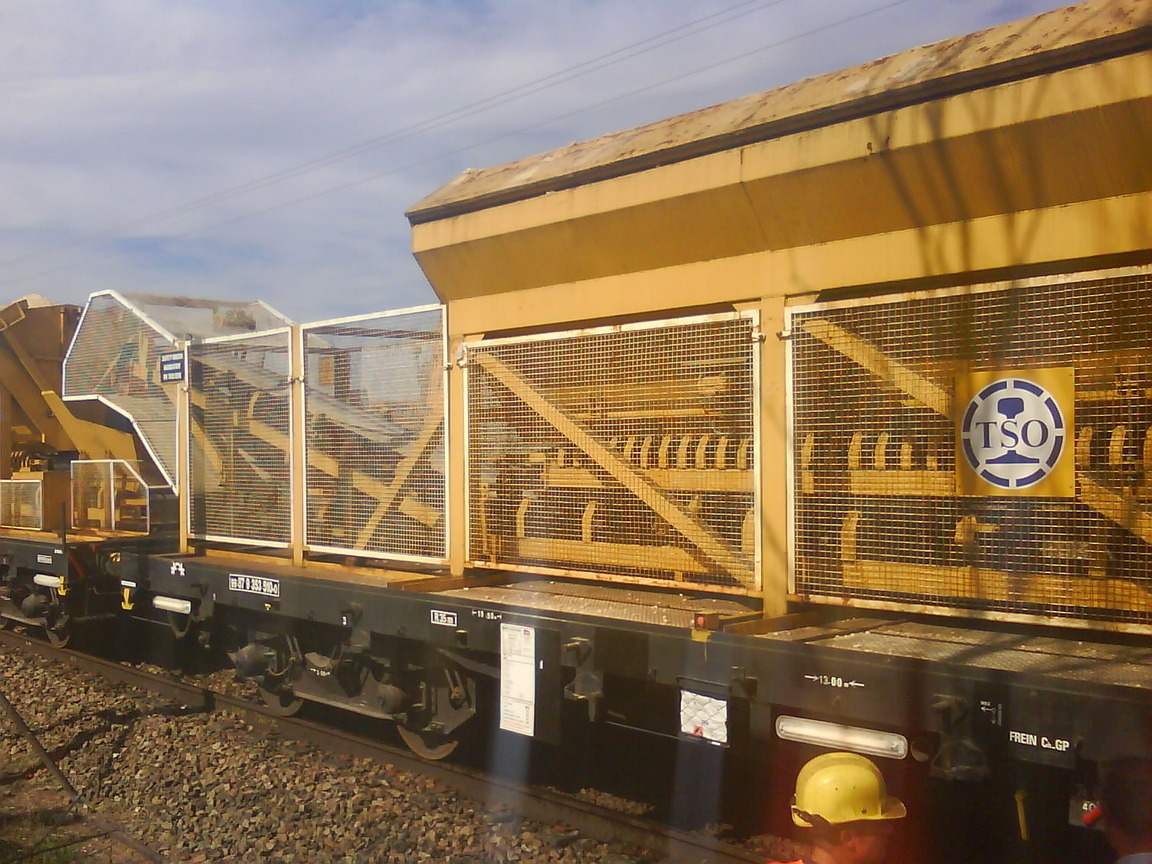

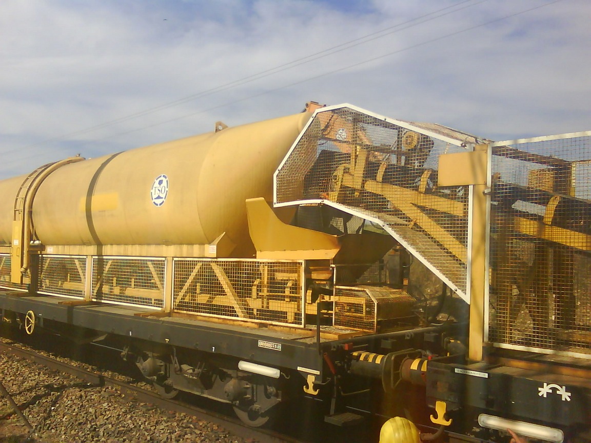

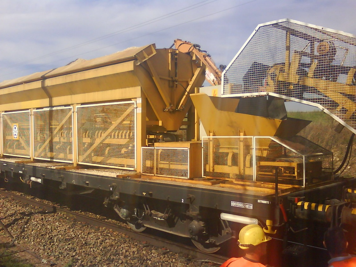

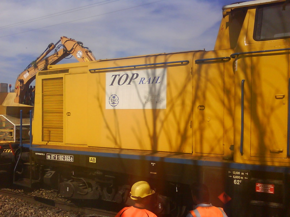

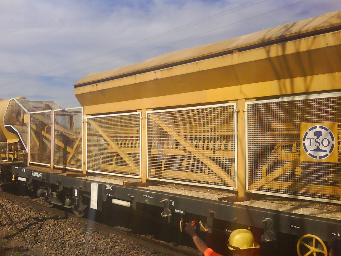

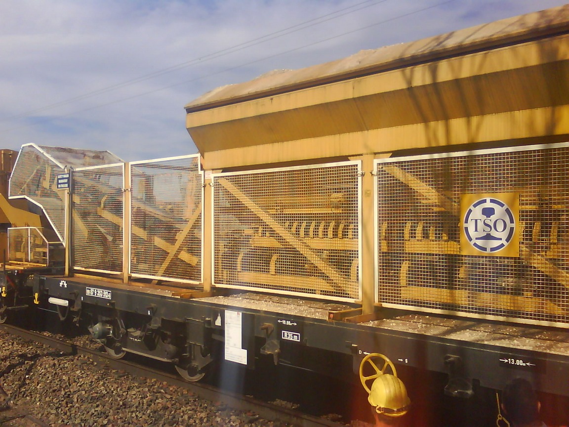

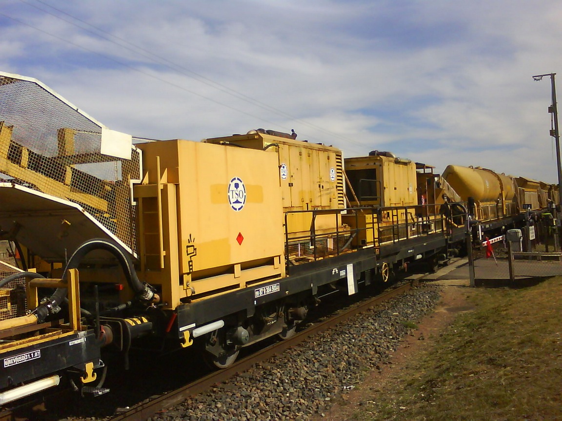

Oui, intéressant et intéressé ! Comment fonctionne un train béton, comment est-il approvisionné (au départ, en continu, ...), quels sont les éléments constitutifs, ... ?
Messages: 10011
Re: Electrification Bourges - Saincaize
Messagepar Grand-frere » 03 Avr 2011 10:40

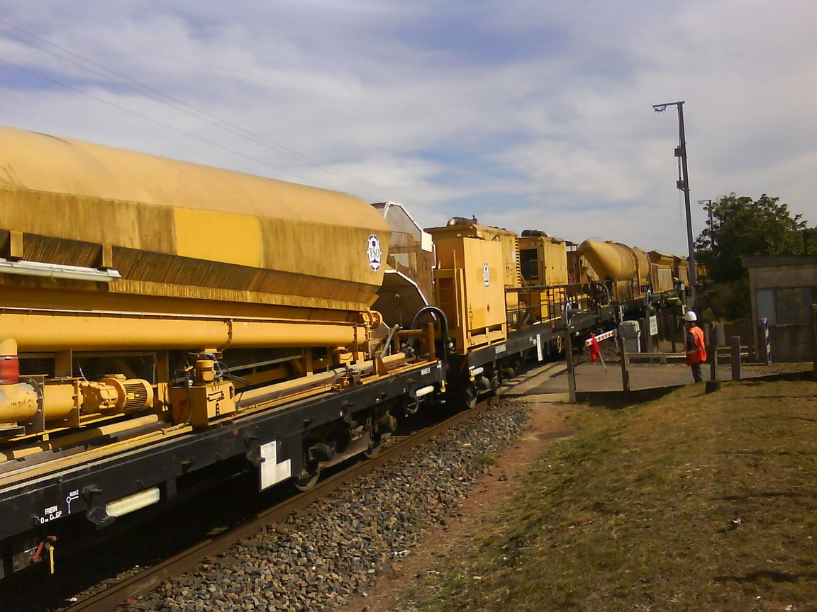

Pour suivre quelques photos du train béton

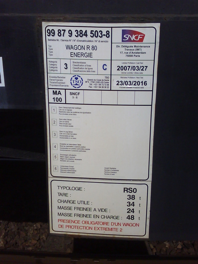

Le train est contitué d'un Wagon malaxeur avec tapis pour la distribution au pied des poteaux , de deux wagons ciments , un wagon énergie et enfin trois wagons agrégats(melange de sable et de gravillons) . Ce train est réaprovisioné tous les soir en gare d'Avord .

il y a aussi un wagon citerne d'eau

Trés intéressant ce convoi.
Ces wagons ont ils tous des agréments de travail ou est ce un agrément pour l'ensemble de la rame :?: :?: :?:
Messagepar Grand-frere » 03 Avr 2011 12:32
Chacun leur agrément ferait les photos bientot
