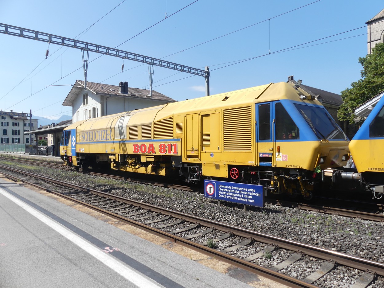

Messagepar florian » 13 Aoû 2024 20:51
hello
le BOA 811 à Villeneuve pour la réfection Montreux => Villeneuve
