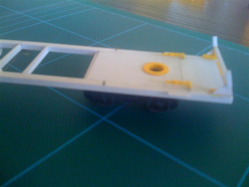

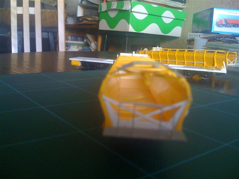

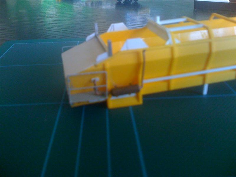

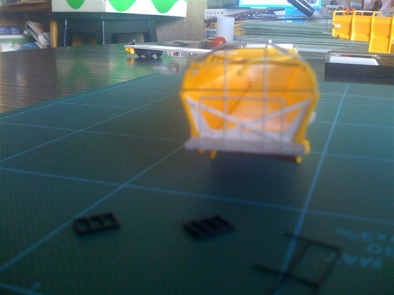

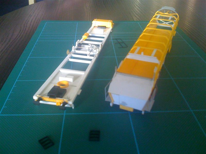

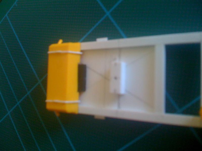

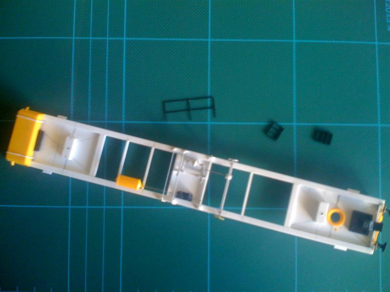

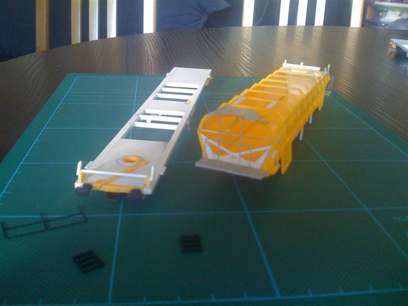

Messagepar Readii94 » 28 Juil 2009 10:33
Salut,
Voici des clichés -plus ou moins visibles (portable de mon fils)- des deux VAD.
Détails sur les encoches de réservoirs (M. Ciry a vu trop grand), des vérins de convoyeur et des anneaux (l'Obsidienne), des deux types de passerelles, des dessous de châssis...bref, rien ne vaut un appareil photo.
Désolé pour ceux qui attendaient mieux!
Ciao. Philippe

Messagepar kevcost » 28 Juil 2009 17:49
Ah ben c'est mieux que rien, merci Philippe, j'y vois un peu plus clair perso :)

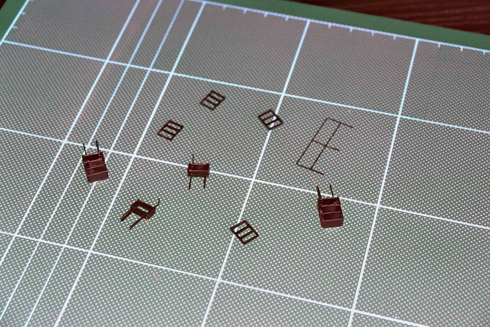

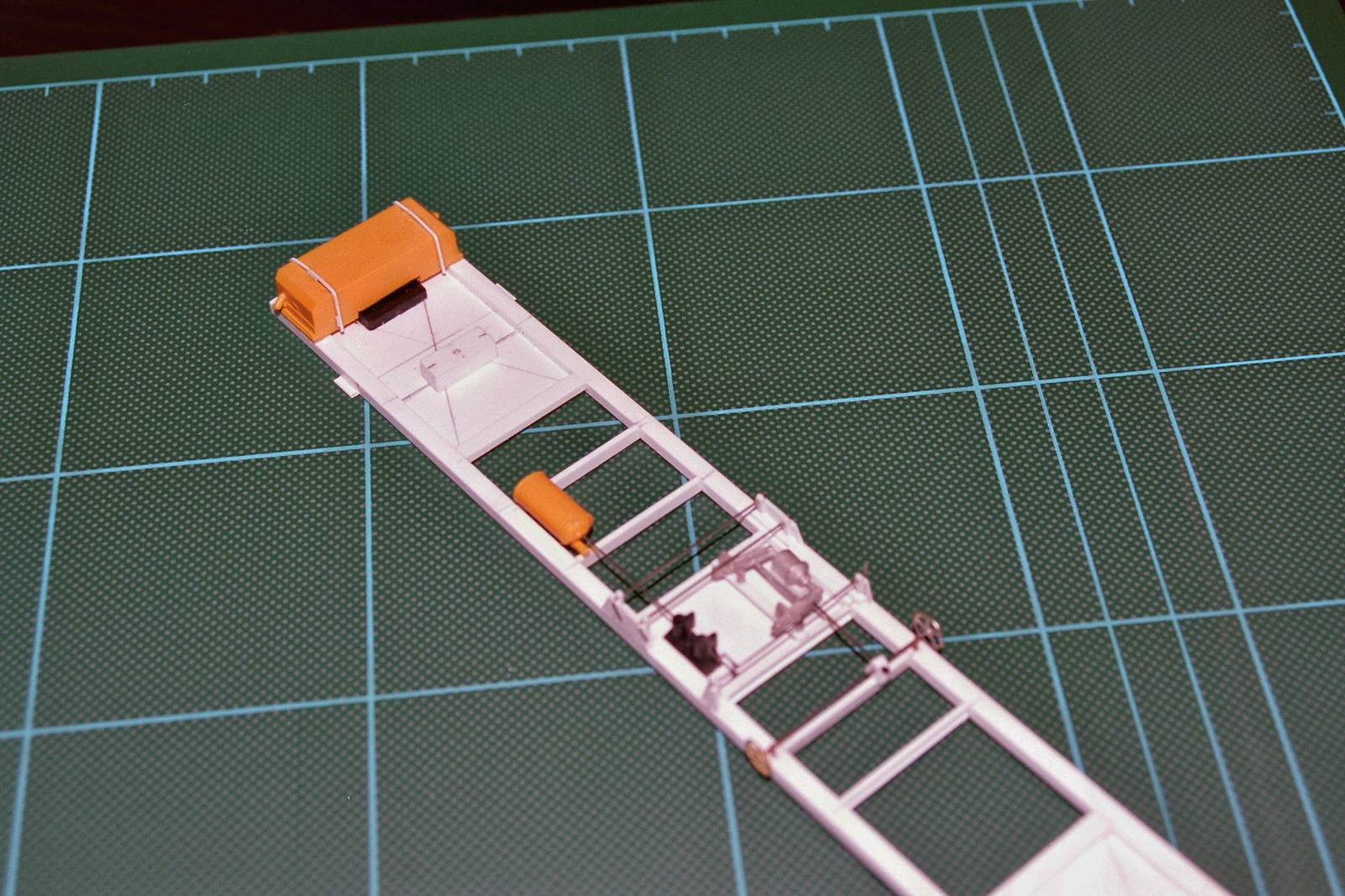

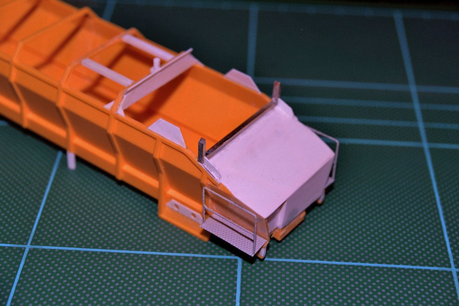

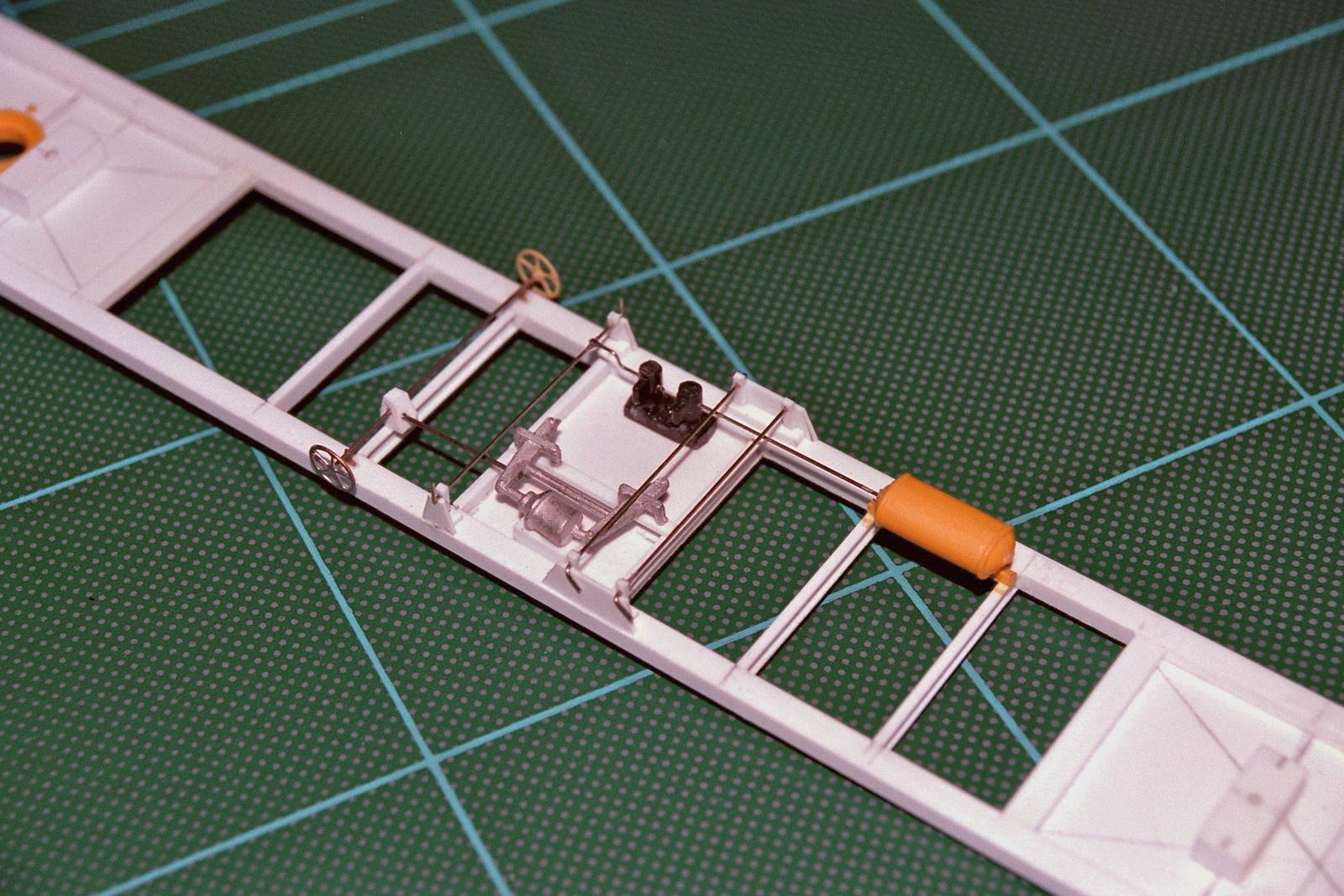

Messagepar Bruno PERES » 17 Aoû 2009 21:41
Bonsoir Philippe,
OK, je ferai ça sous peu.
Messages: 10047

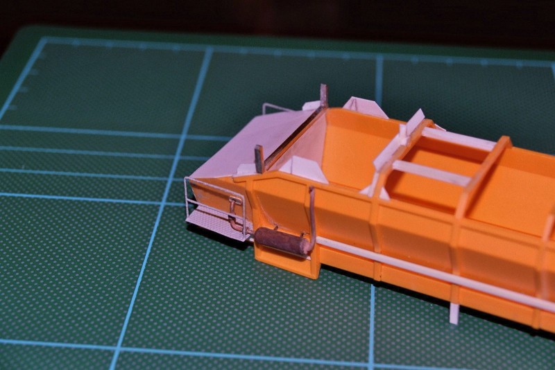

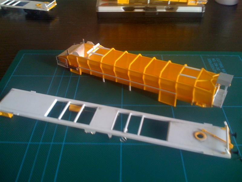

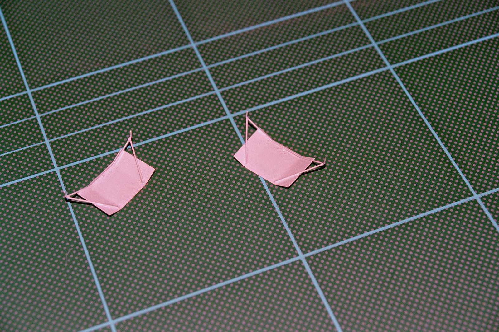

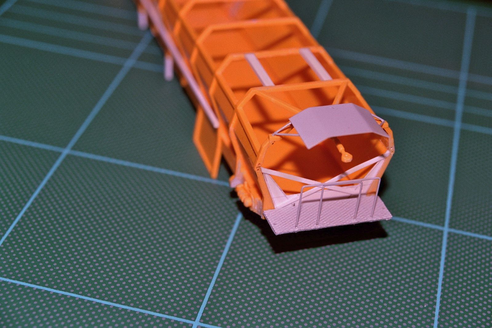

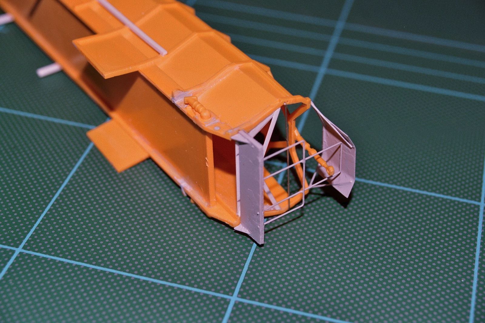

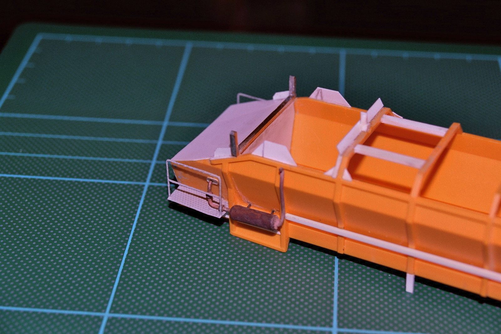

Messagepar Bruno PERES » 18 Aoû 2009 17:06
Bonjour à tous,
Voici les photos de Philippe. Je le laisse commenter si besoin.
Messages: 10047
Messagepar Bruno PERES » 18 Aoû 2009 17:10
Messages: 10047
Messagepar Readii94 » 18 Aoû 2009 18:23
Je te remercie Bruno :D
Pour les tôles larmées, utiliser de préférence de l'Haxo réf. 00173 plus en rapport avec le HO que la LSL (en photo) hors proportion.Les gravures de la LSL sont plus visibles, certes, mais si on veut respecter au plus près cette échelle, seul Haxo (il me semble) propose de telles plaques en arcap.
Ciao. Philippe
