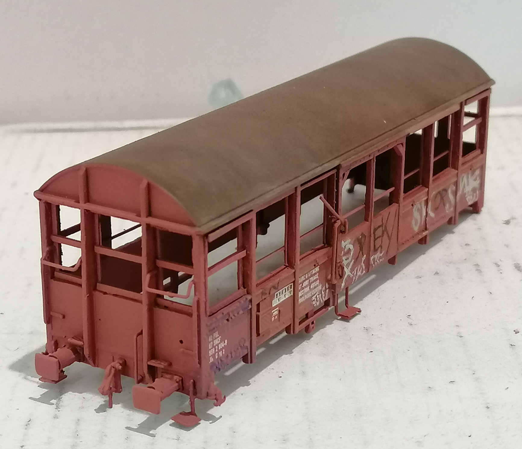

Messagepar bb22270 » 14 Avr 2024 18:08

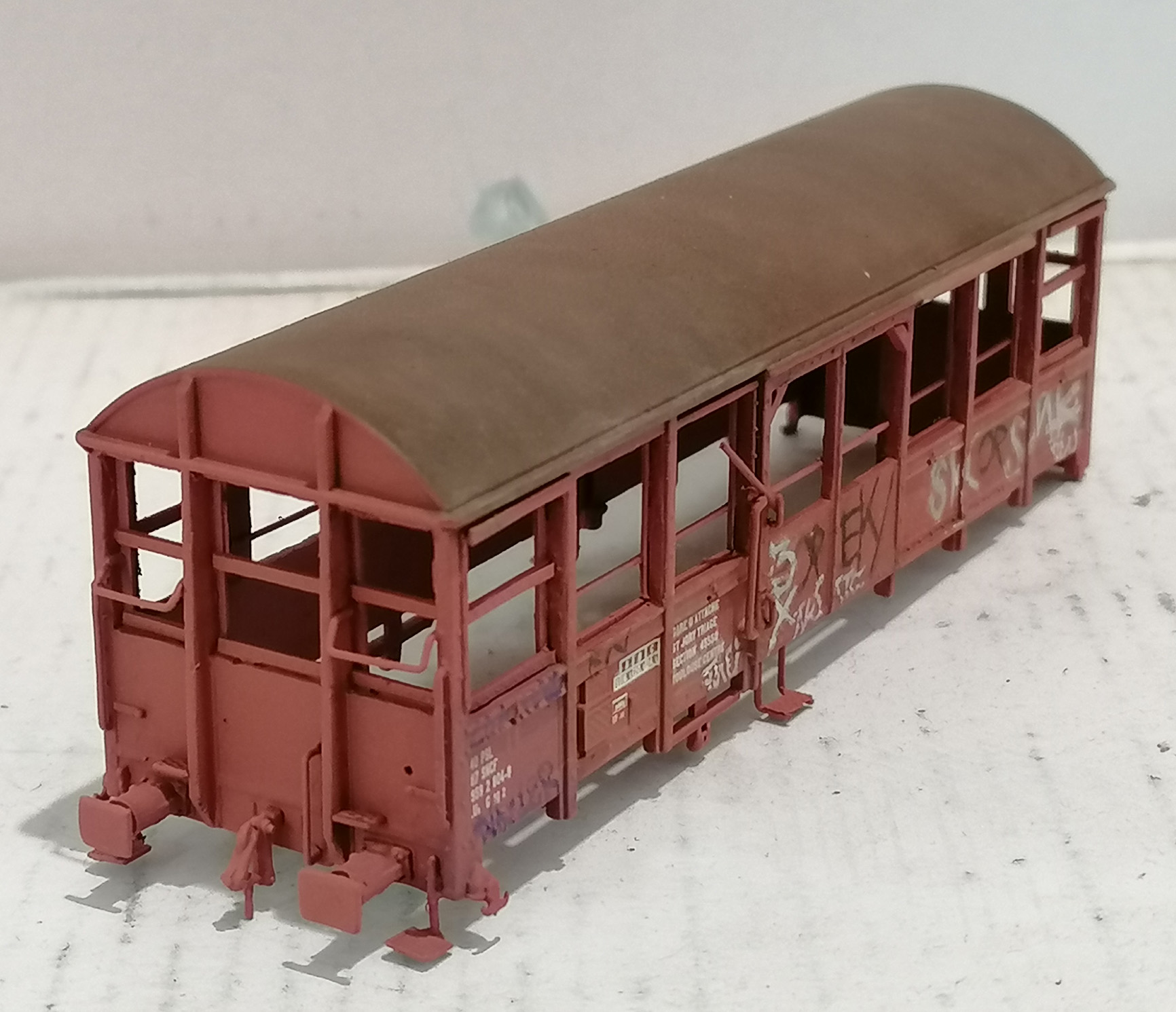

Bonjour à tous,
Voici les travaux en cours sur le wagon pilote 40 87 959 2 804-8 Us G90 qui ferme la rame de sondage tunnel
Wagon pilote 40 87 959 2 804-8 Us G90 01
Wagon pilote 40 87 959 2 804-8 Us G90 02
Le bas de caisse est prêt. J'ai installé de quoi capter le courant pour une lanterne de fin de convoi.
Ca a été très laborieux et long de préparer toutes les découpes du wagon d'origine Electrotren. Je n'ai pas de photos de l'autre côté pour les graphs qui doivent exister.

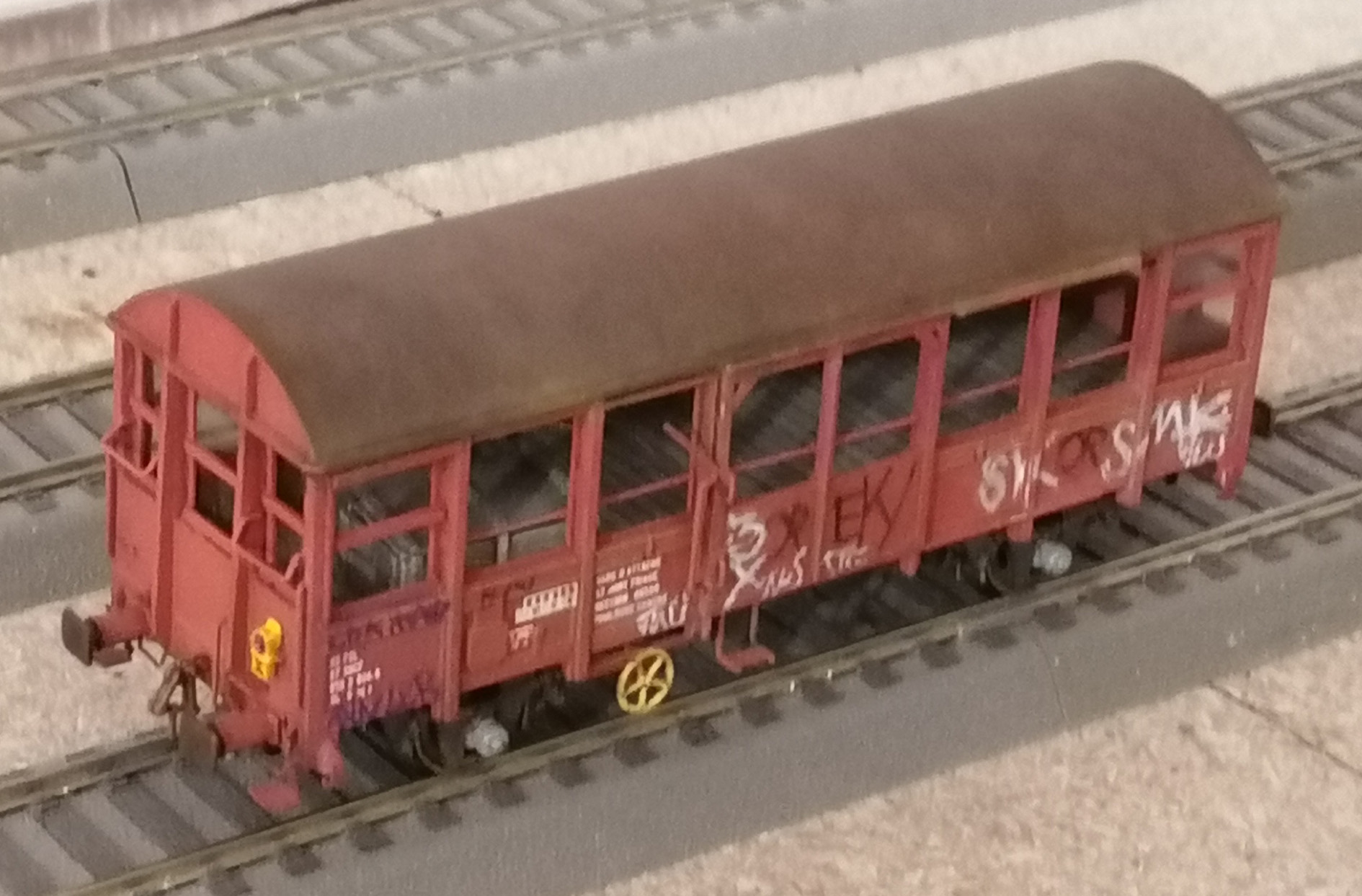

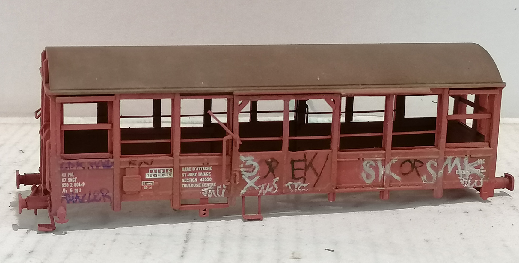

J'ai terminé le wagon pilote 40 87 959 2 804-8 Us G90 qui ferme la rame de sondage tunnel.
wagon pilote 40 87 959 2 804-8 Us G90 BB22270
bb22270
Messages: 268
Re: Mes petits trains de travaux
Messagepar bb22270 » 30 Aoû 2024 19:23

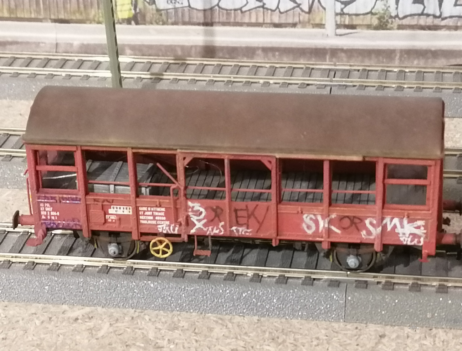

Voici l'autre côté du wagon pilote 40 87 959 2 804-8 Us G90 réalisé d'après les photos de Bruno Peres
La caisse à l'intérieur sert à dissimuler les composants pour l'éclairage du feu de fin de convoi

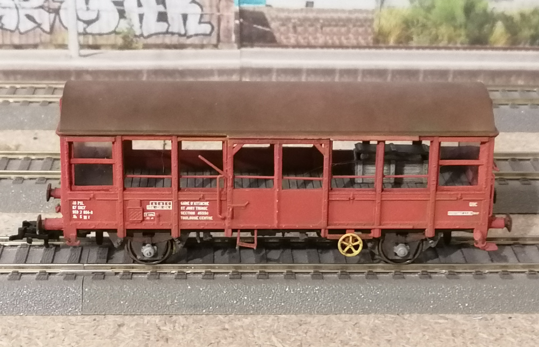

Le côté avec lanterne fonctionnelle

Messagepar Bruno PERES » 30 Aoû 2024 19:54
Hello,
De la dentelle :bravo: :lol: Bon, j'avoue, elle était facile celle-là :ange:
Messages: 10064
Messagepar alainpyro » 30 Aoû 2024 20:30
Bruno!!! reprends toi !!!un peu de tenue s'il te plait!!!!!!
je ne voudrait pas te bannir de ton forum....mdr
ceci dit, BB22770, c'est une belle réalisation :bravo: :bravo: :bravo:

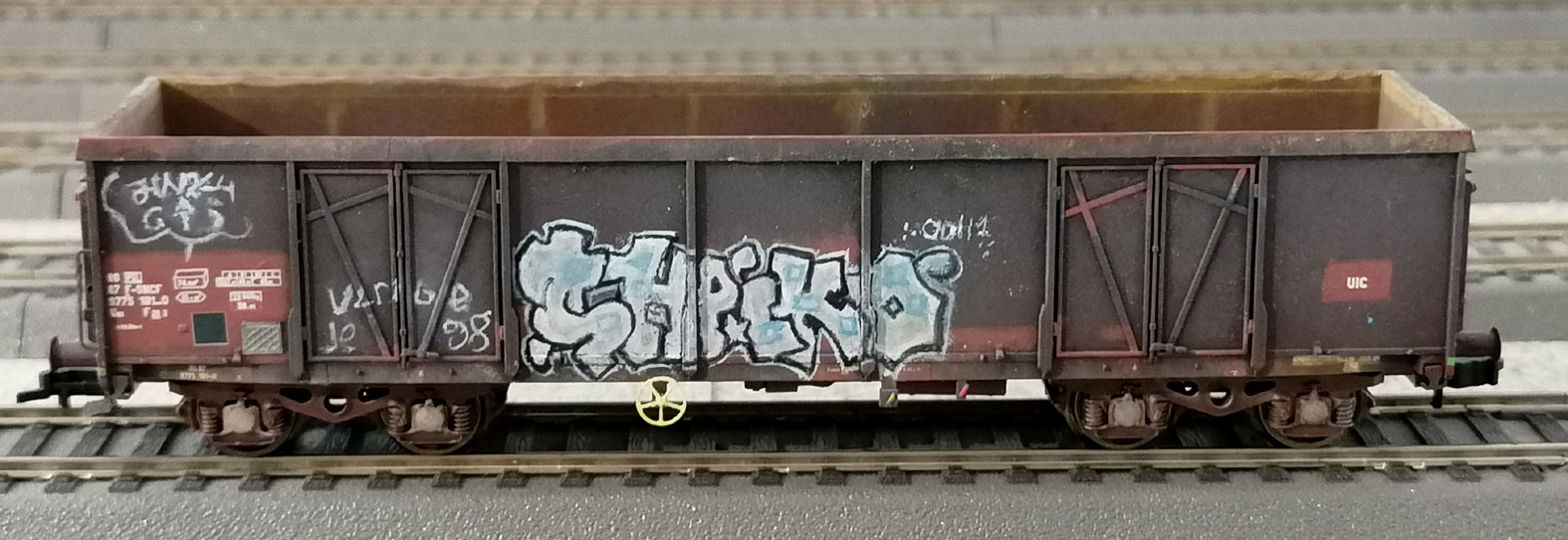

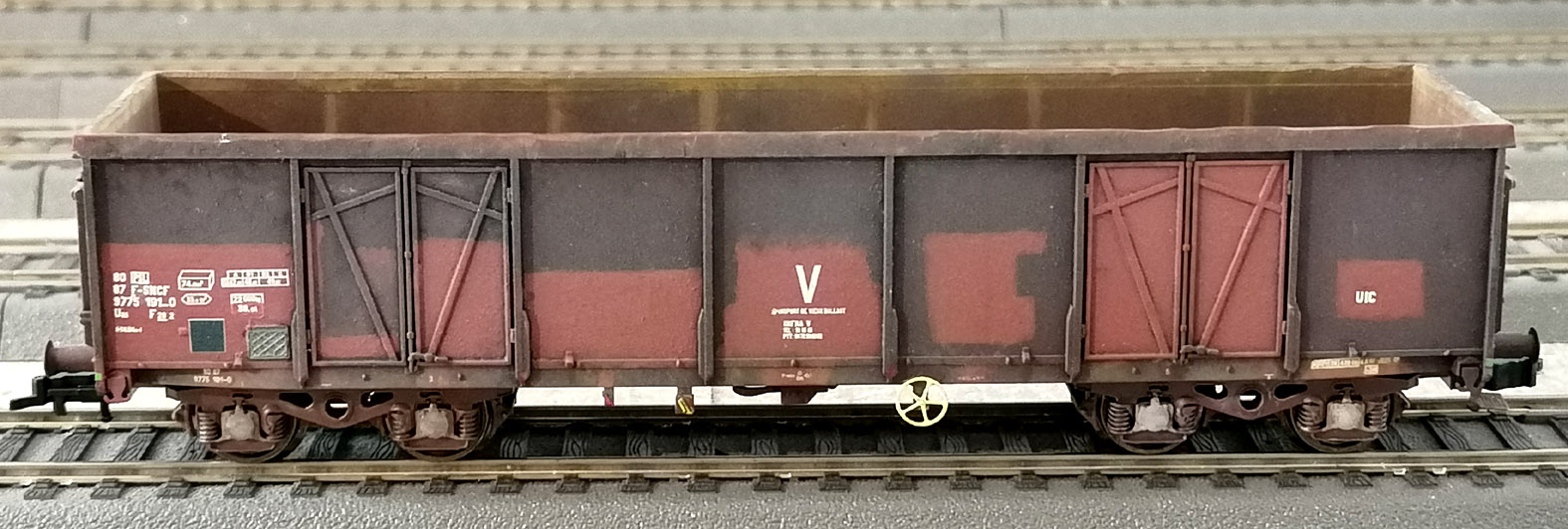

Bonjour à tous. Suite des wagons tombereaux Uas F28
Patine wagon Uas F28 BB 22270 n°19 b
Patine wagon Uas F28 BB 22270 n°19 a

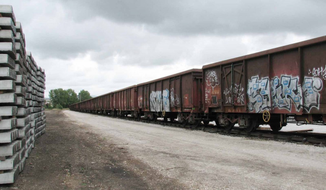

Image de référence
Wagon tombereaux 19 référence.jpg (100.26 Kio) Vu 24655 fois
bb22270
Messages: 268
Messagepar Bruno PERES » 24 Nov 2024 19:08
Encore une superbe réalisation qui donne toujours envie de les voir en vrai :bravo:

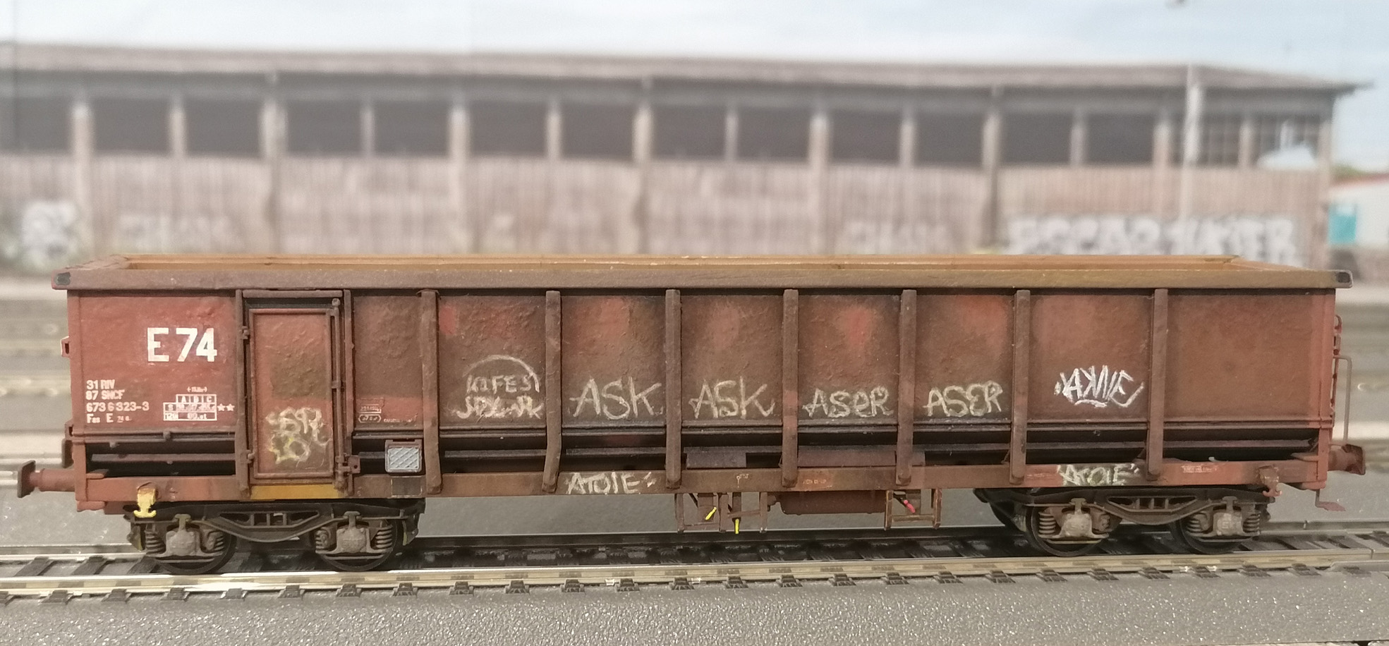

un nouveau tombereau E74
Wagon tombereau E74 patiné BB 22270

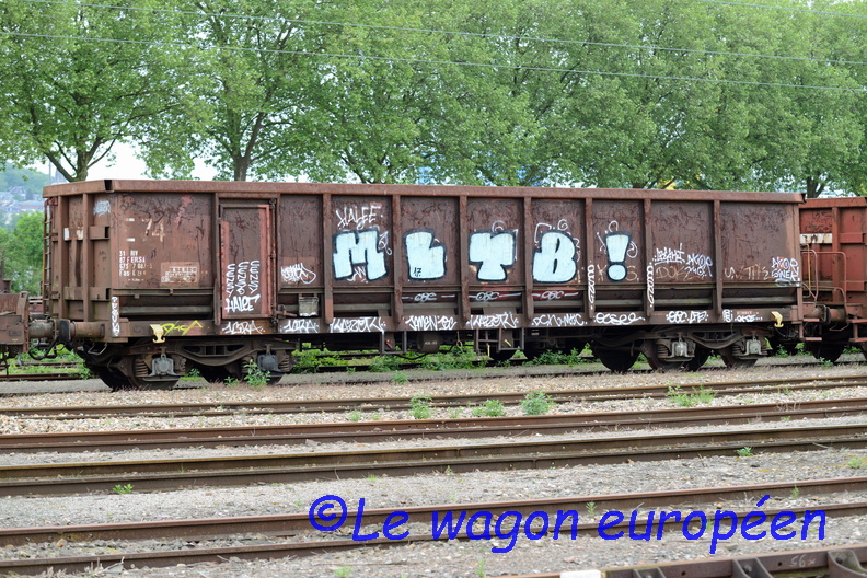

Image de référence tombereau E74

Il n'y a que l'attelage qui tralli l'échelle, superbe!

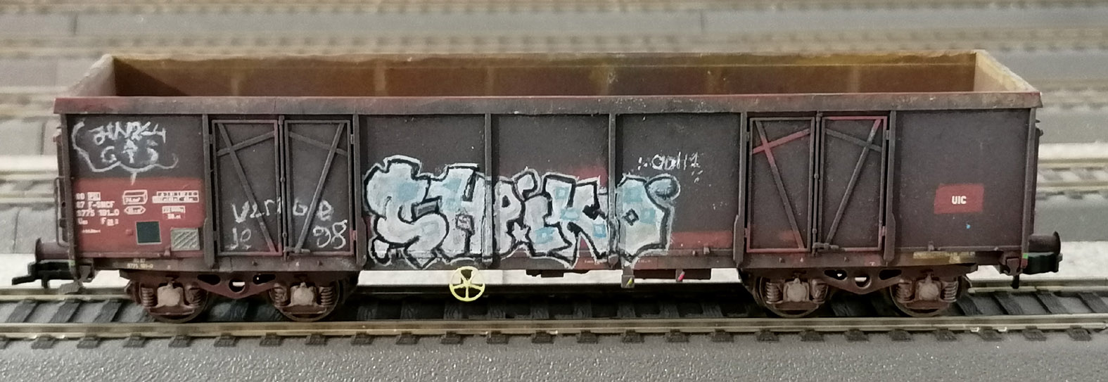

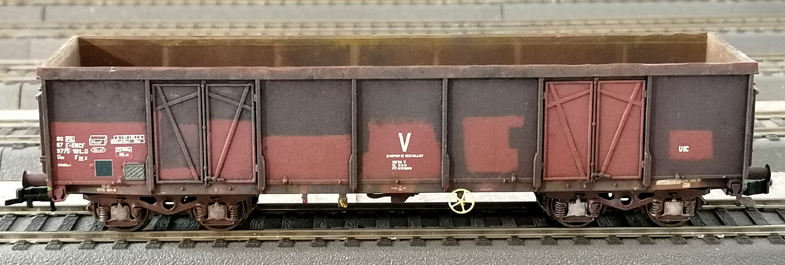

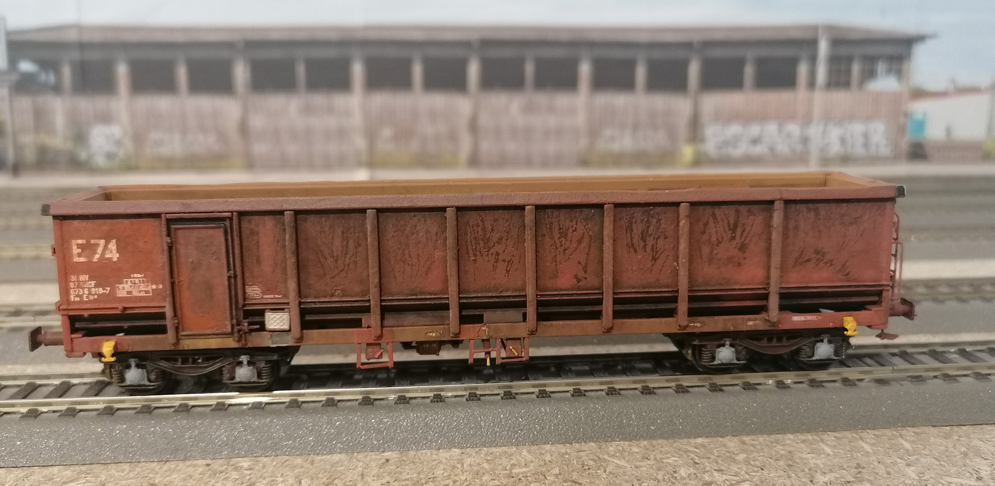

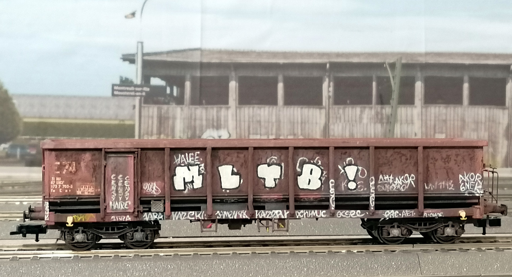

Pour s'approcher des 100000, un ajout d'un tombereau E74 patiné à partir d'un modèle REE Sud Express
Wagon tombereau E74 patiné BB22270
Bonne journée à tous

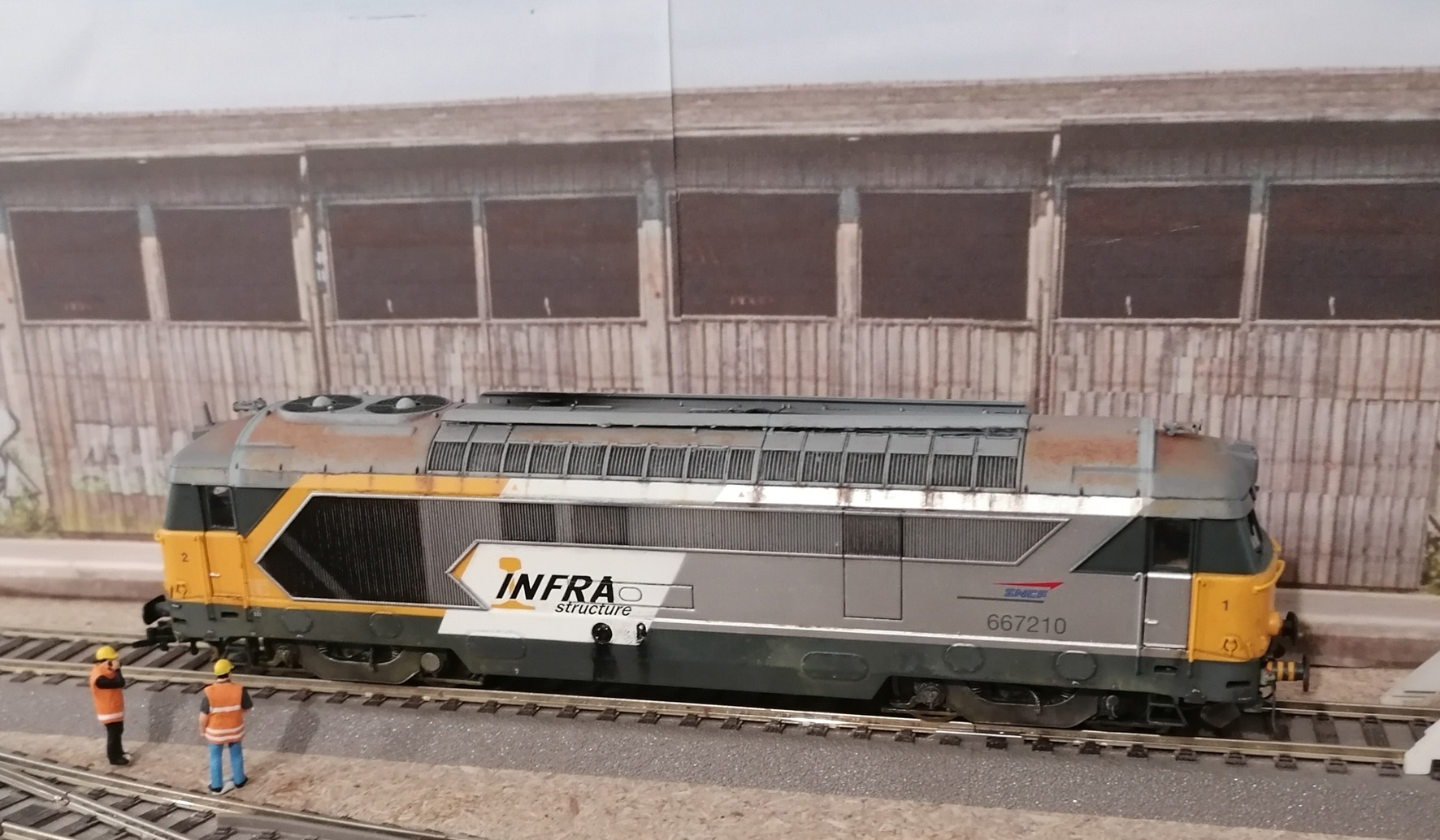

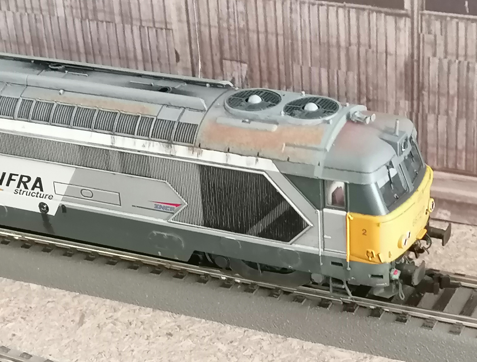

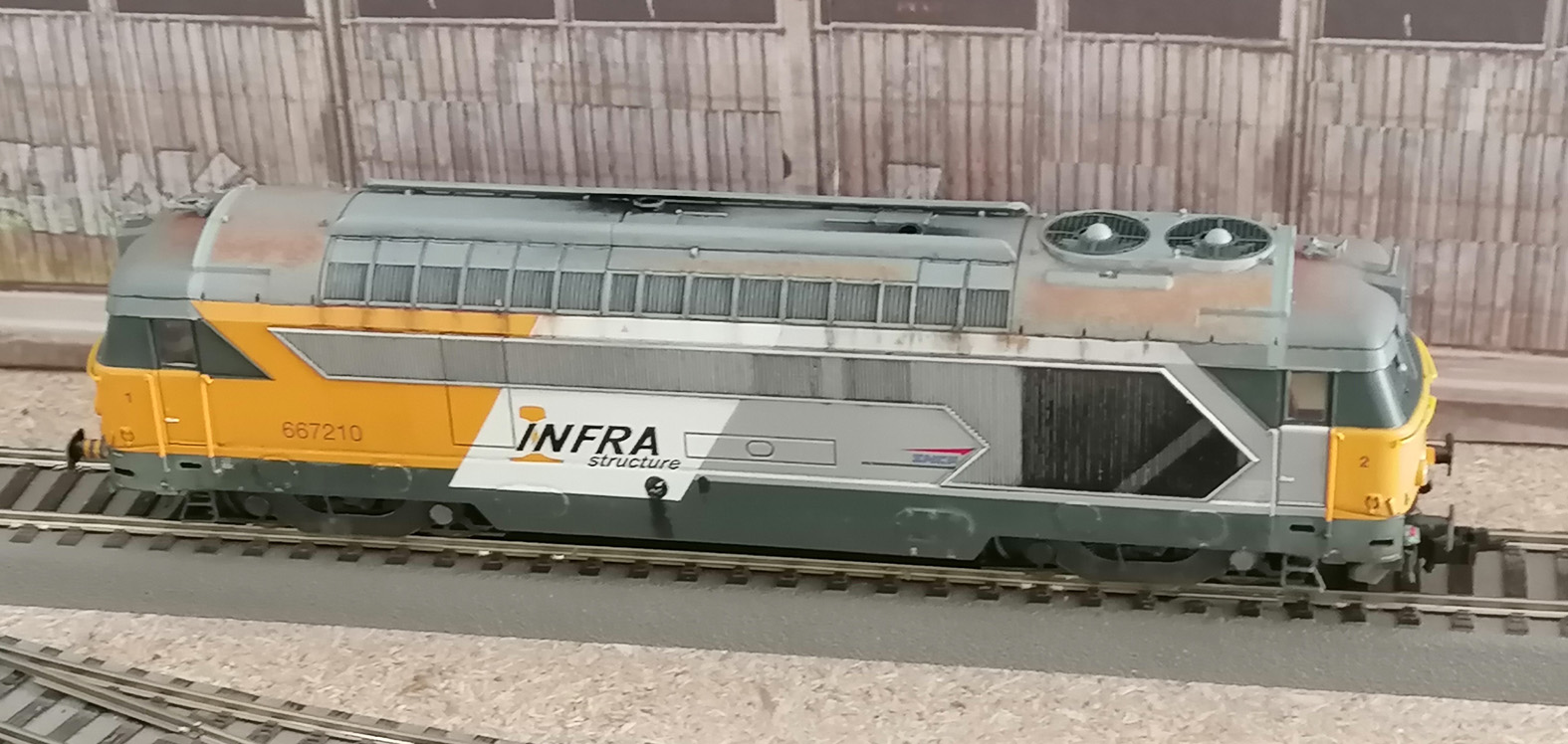

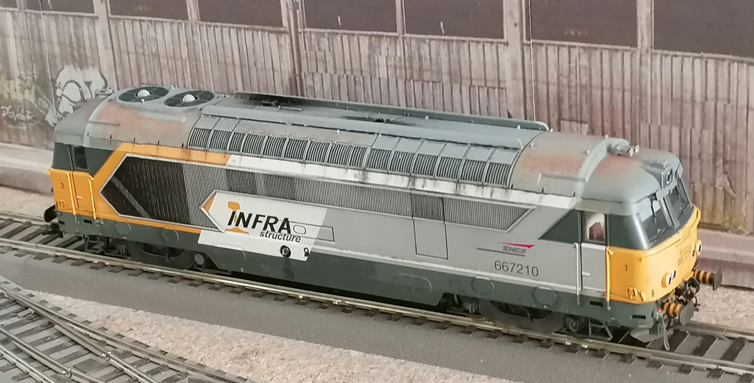

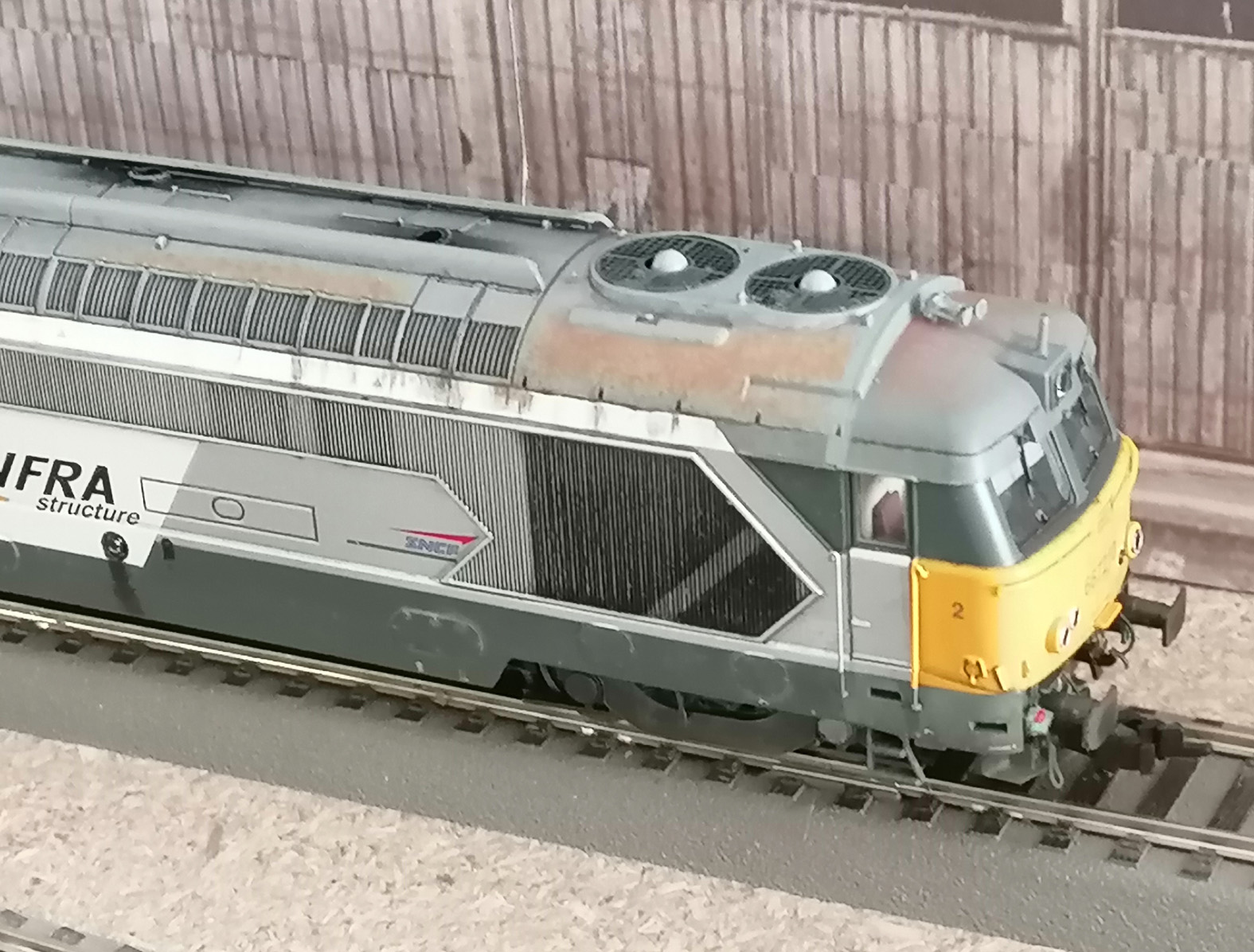

Ce n'est pas encore un tombereau, mais une BB 67210 patinée à partir du modèle Hornby-Jouef KJ 2448.
BB 67210 de l'infra BB 22270
Je n'ai pas touché au jaune et gris (trop foncé) des flancs de la machine. Mon travail s'est concentré sur la toiture que j'ai refaite plus claire et sur les persiennes.
Je ne conseille pas ce modèle. Le circuit imprimé a rendu l'âme après 20 minutes de rodage sur un ovale à plat.
1- J'ai du changer la platine avec un modèle LaisDCC ce qui m'a occasionné pas mal de boulot;
2- Les soudures sont fragiles, j'ai du refaire les soudures de l'éclairage qui se sont défaites lors des démontages;
3- Idem pour l'éclairage cabine;
4- Il y a des fuites de lumière sur le troisième feux quand les feux blancs sont allumés et je l'ai remplacé par un led indépendant;
5- Les ventilateurs font un bruit de crécelle insupportable alors qu'une BB 63500 ou une 67000 REE tournent en silence. Du coup je les ai shuntés;
6- Il y a un défaut de peinture sur une extrémité du jaune sur la jonction toiture;
7- Les trompes n'étaient pas les bonnes;
8- Etc.
J'ai vraiment passé du temps à compenser la mauvaise conception et la fabrication du produit. On finit par avoir moins de plaisir. Je referai des photos car il reste quelques retouches.
