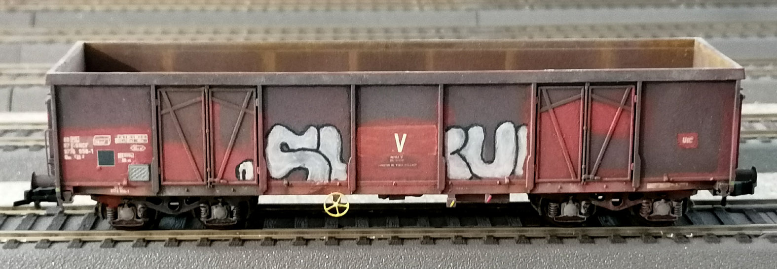

Messagepar bb22270 » 05 Jan 2022 16:08
the overside
Tombereau Uas F28 patiné par BB22270

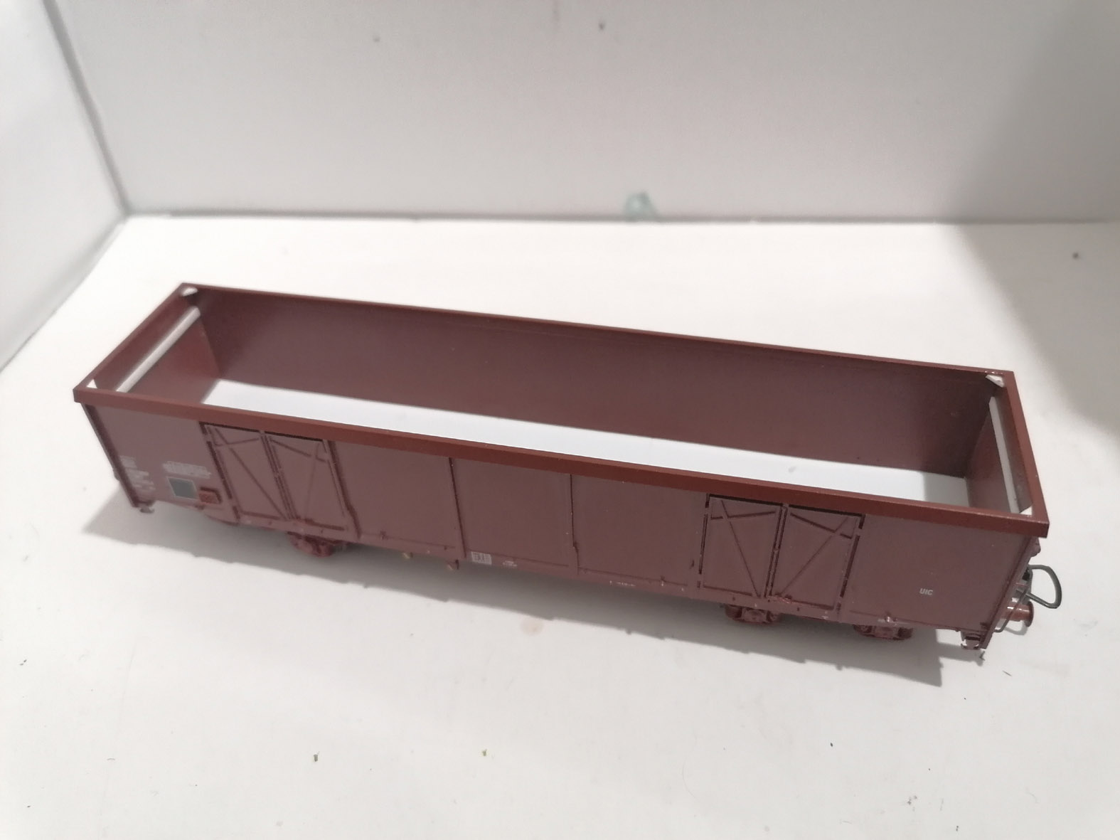

Messagepar bb22270 » 05 Jan 2022 16:09
Image de référence

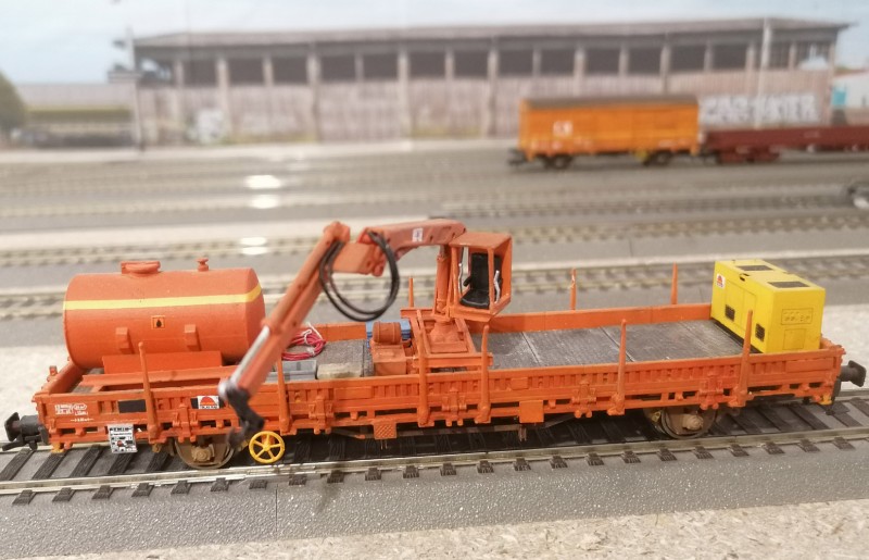

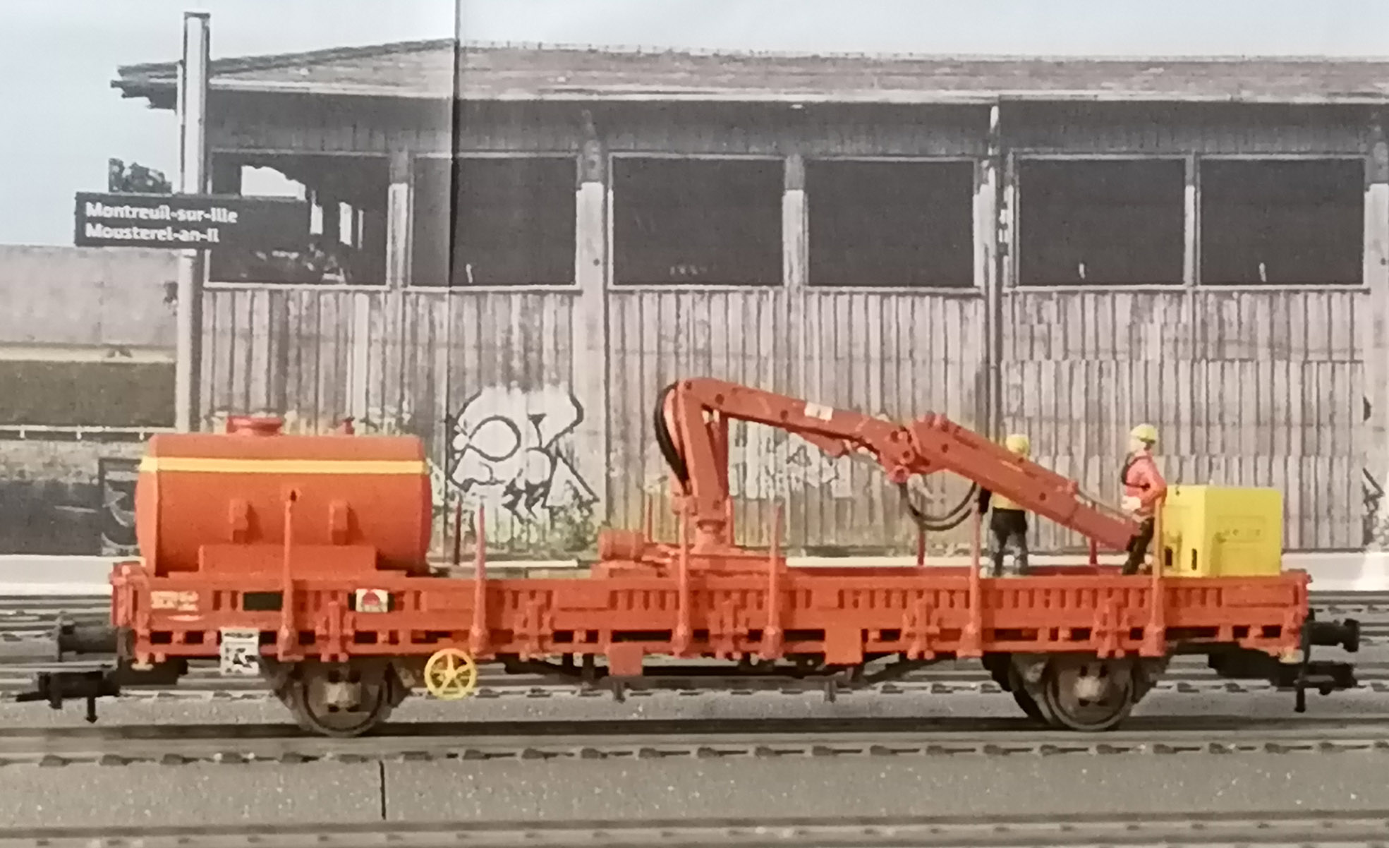

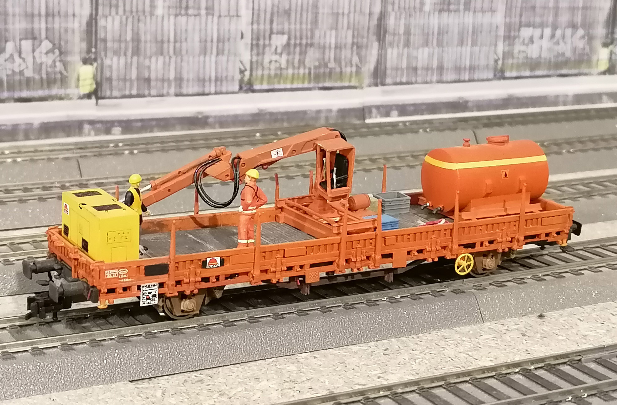

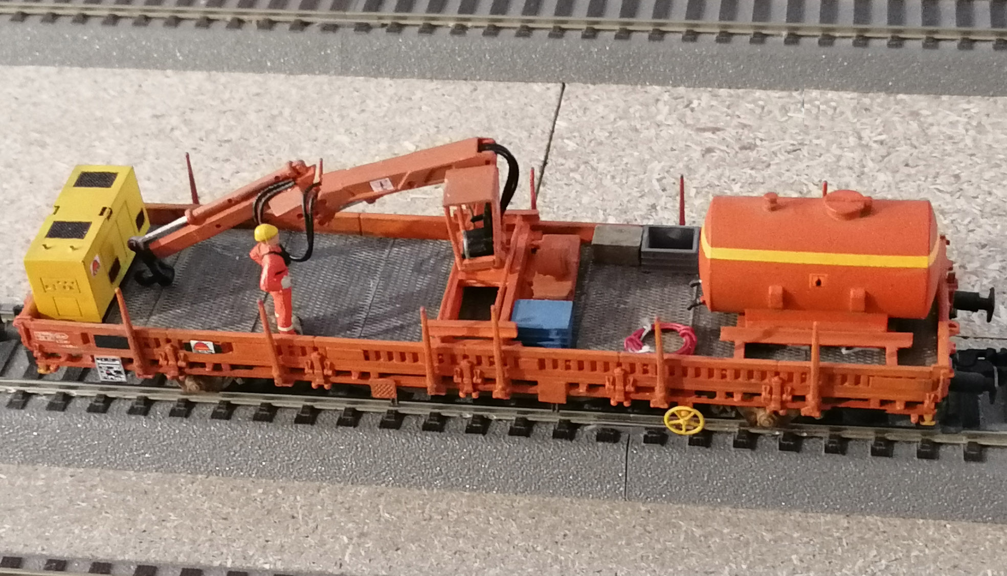

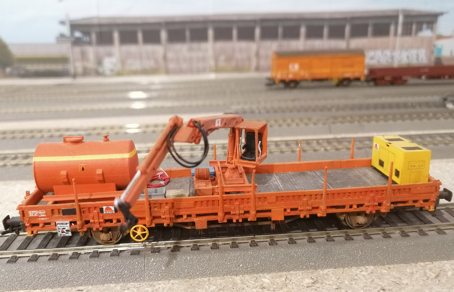

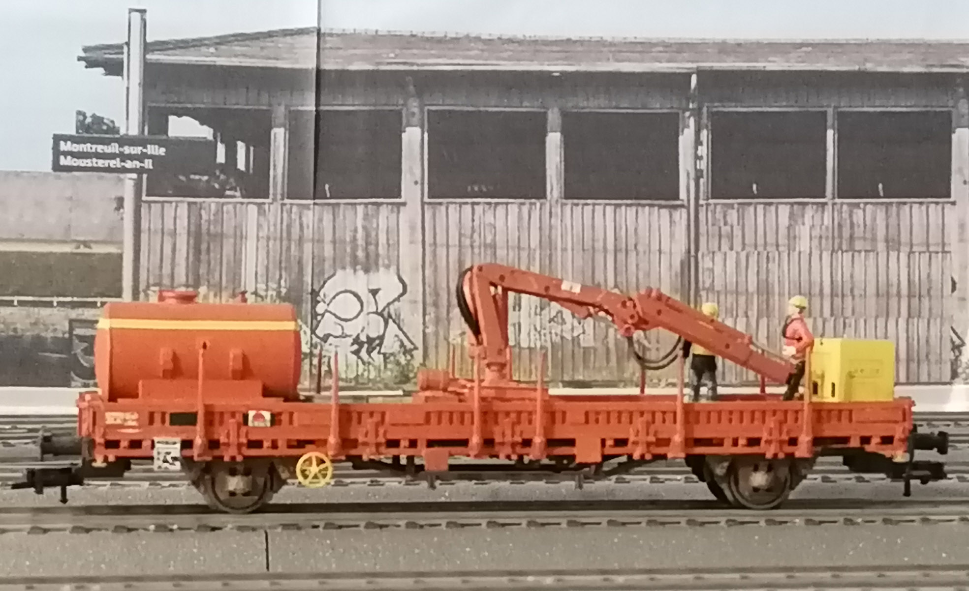

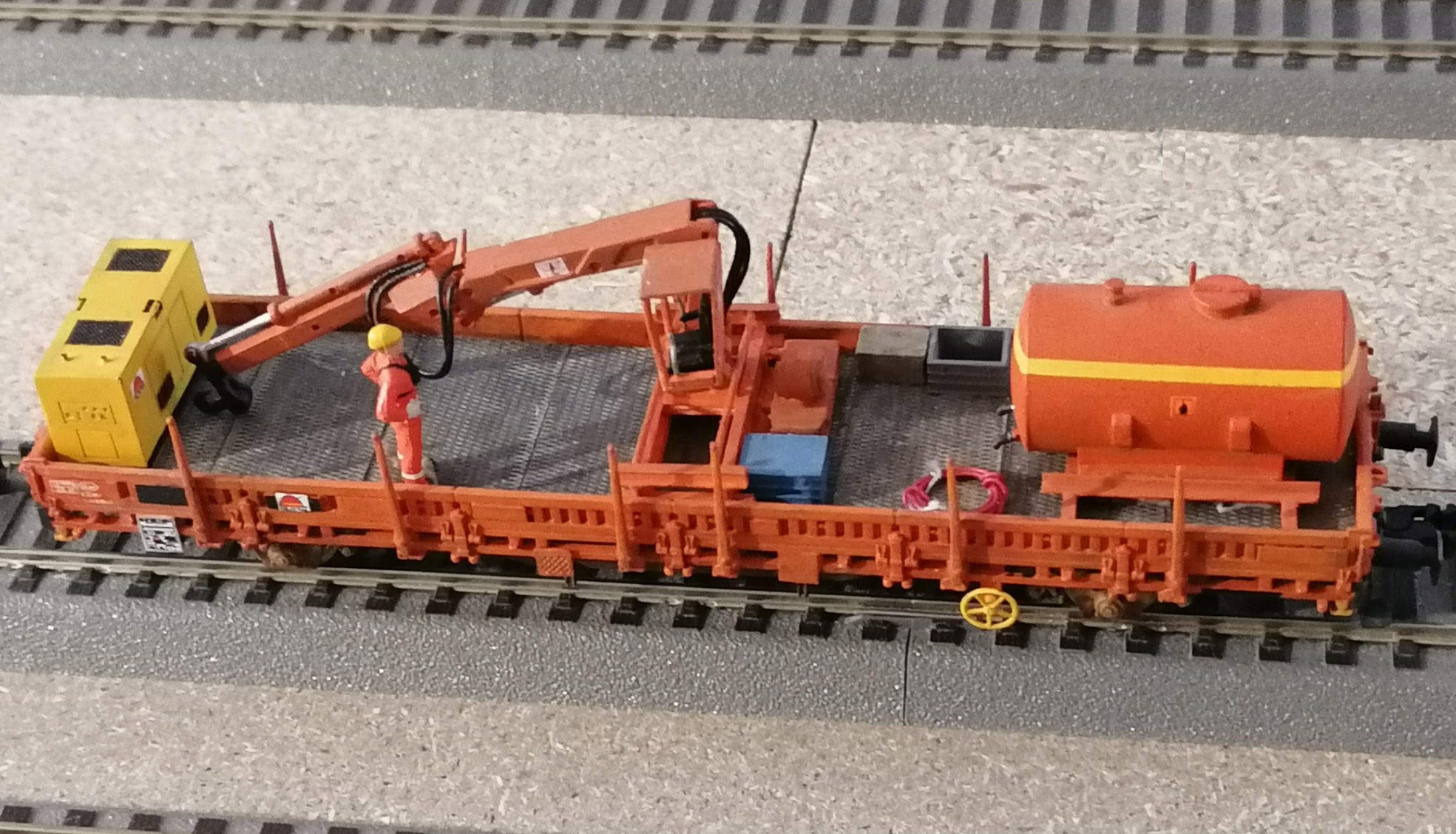

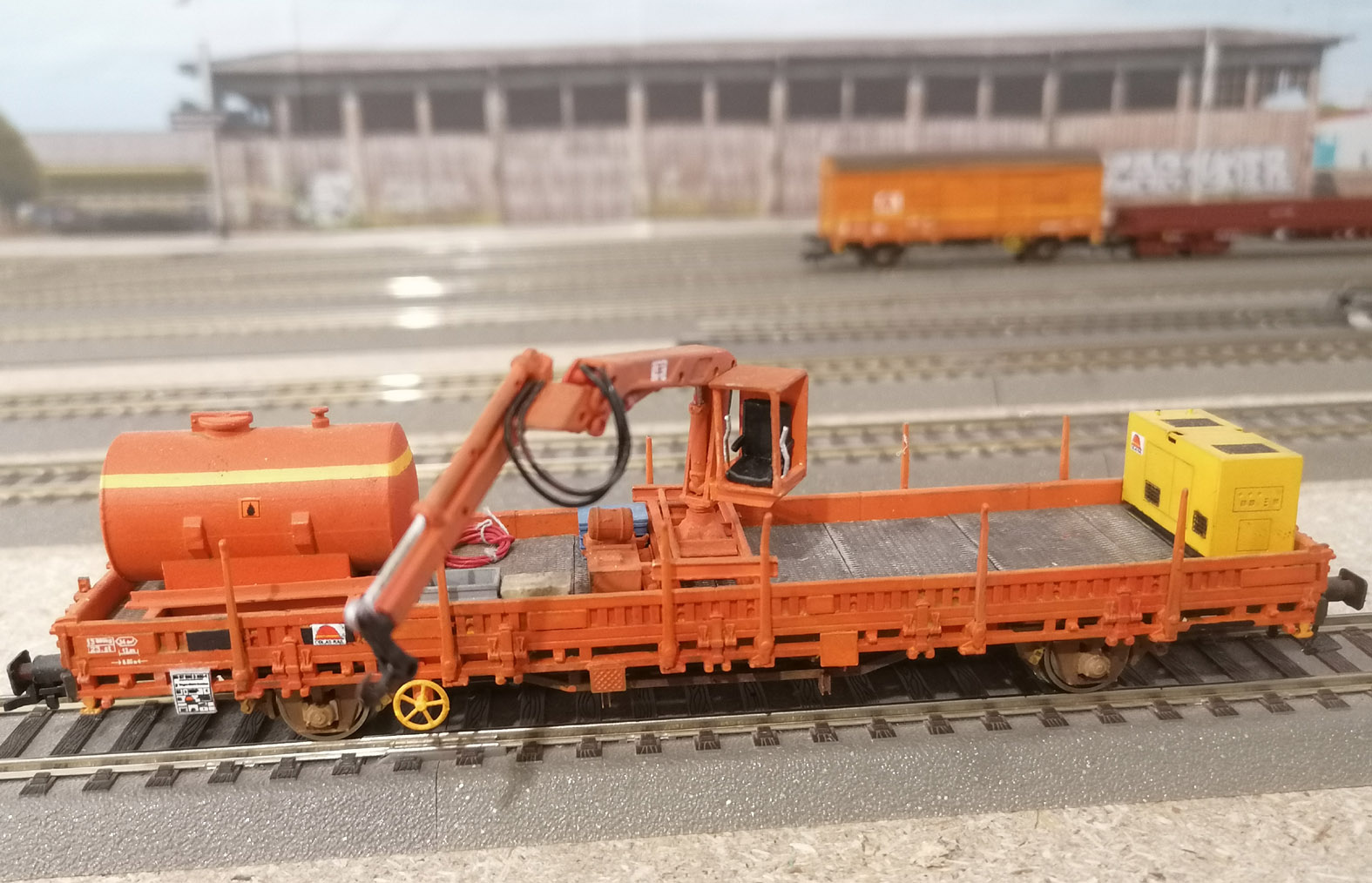

Bonjour à tous, un autre wagon plat KS Colas Rail réalisé sur base Roco.
Wagon plat Ks Colas Rail BB22270 #worktrain
Inspiré librement du modèle d'un wagon grue viewtopic.php?f=215&t=2178#p14843

Super cette réalisation, peux tu nous dire comment tu as réalisé la grue et la citerne? Cela m'intéresse de refaire le même wagon pour reproduire cette rame:

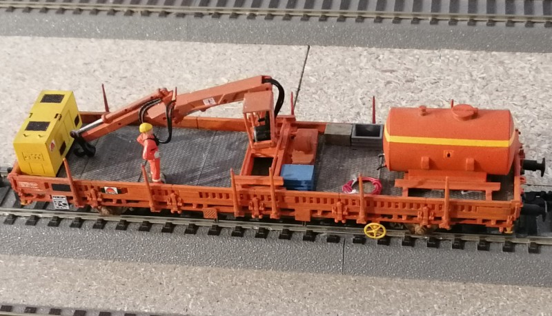

Messagepar bb22270 » 06 Mar 2022 10:35
Bonjour à tous. Merci pour vos commentaires.
Sur ce wagon ks Roco, j'ai réalisé un plancher métal déployé avec les produits décapod. J'ai trouvé la citerne sur ebay en occasion (produit destiné à une gamme pompiers ou militaire). J'ai mis pas mal de temps à trouver !
Le bras hydraulique est à la base un kit kibri 15705 auquel j'ai bricolé une base avec des chutes d'Evergreen et une cabine. Des fils électriques pour les câbles hydrauliques. Bras assez fragile mais il tourne quand même.
Le groupe électrogène est un kit SMD 036.
Wagon plat Colas Rail sur base Roco #BB22270
C'est du bricolage d'après photo !

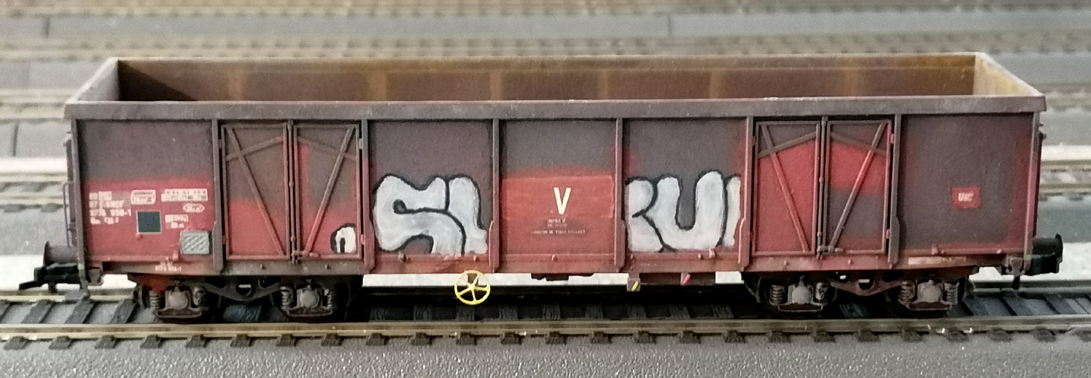

Messagepar bb22270 » 04 Juin 2022 16:17

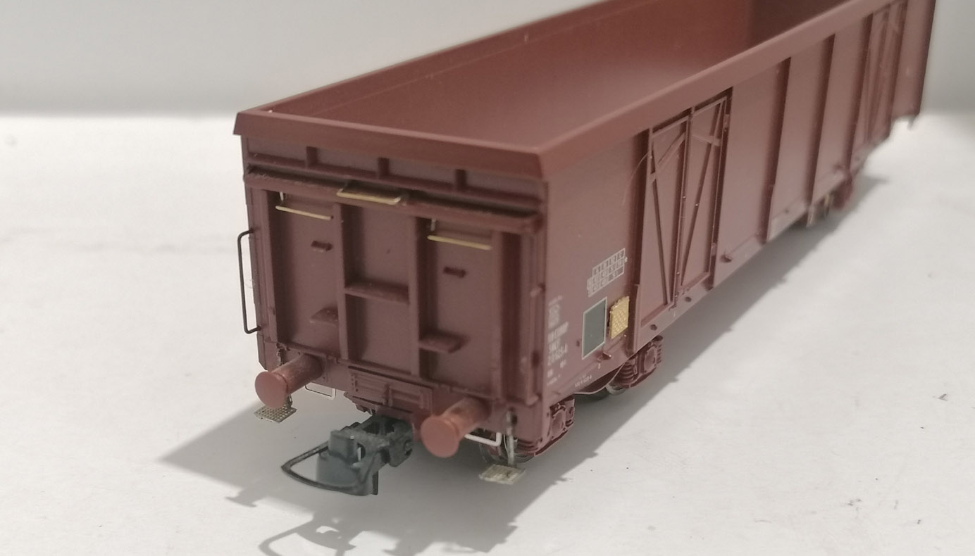

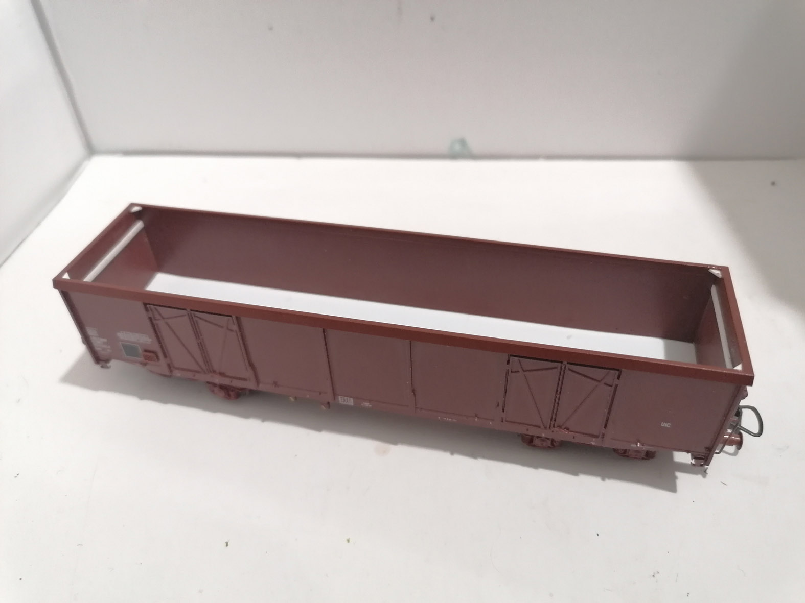

Bonjour à tous, un moment que je me suis pas connecté ! Je reprends le fil avec la patine d'un tombereau Uas F28 sur base roco.
Patine wagon tombereau BB 222720
bb22270
Messages: 268
Re: Mes petits trains de travaux

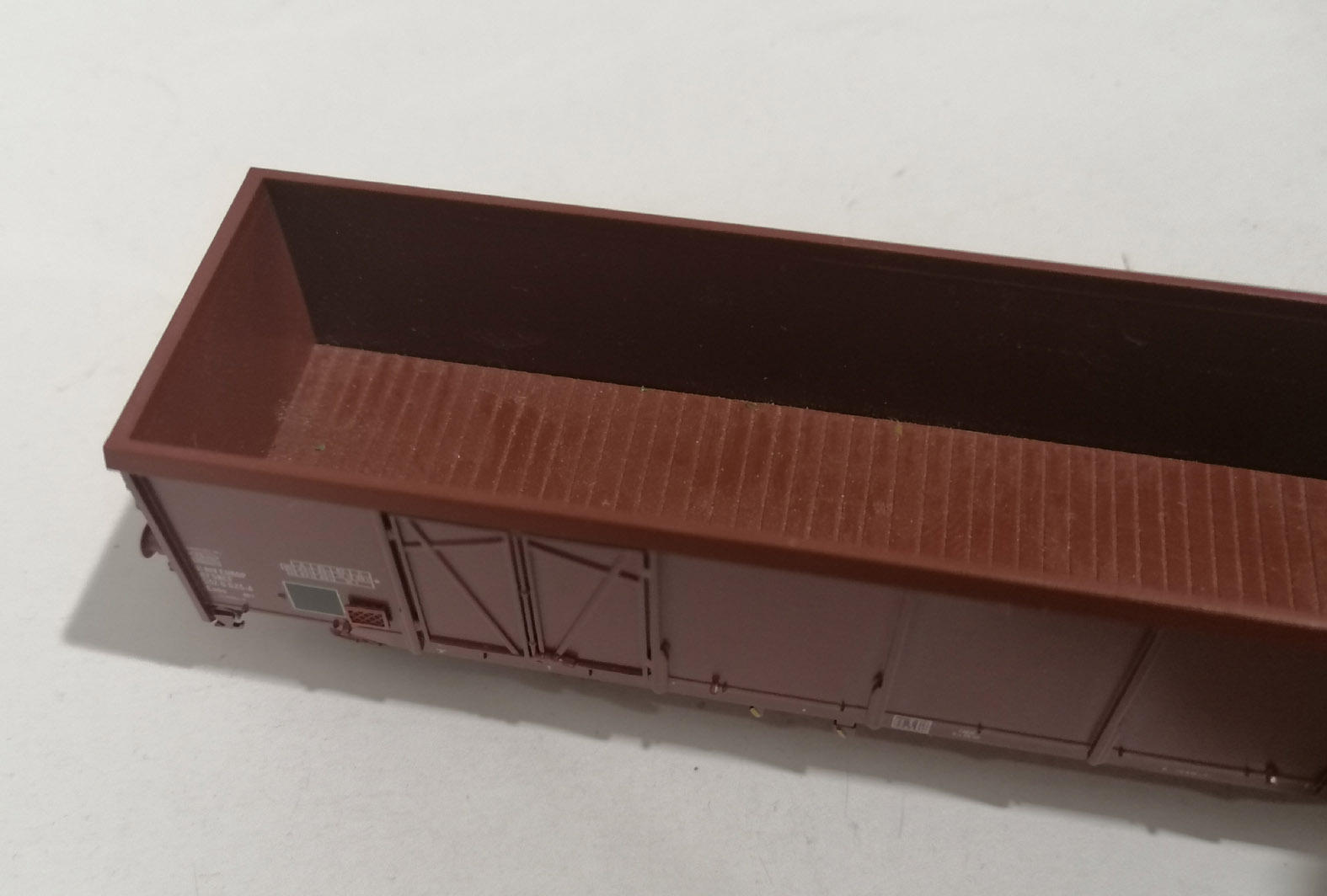

Messagepar bb22270 » 04 Juin 2022 16:22
Le modèle a conservé un plancher bois et cette fois-ci je fais un plancher métallique avec de l'Evergreen (feuille de 0,4 mm). J'ai noté sur la modèle que les extrémités et angles étaient renforcées. Je fais donc des ajouts avec de l'Evergreen (Référence 123)

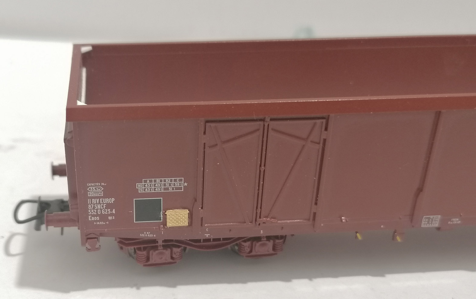

Messagepar bb22270 » 04 Juin 2022 16:26

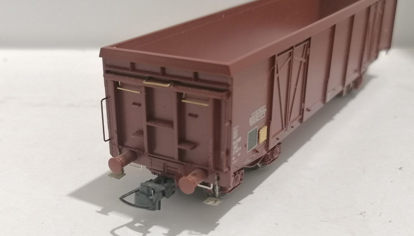

Je remplace le porte-étiquettes par des pièces SMD (SMD 104)
bb22270
Messages: 268
Messagepar bb22270 » 04 Juin 2022 16:31
Sur une extrémité, j'ai noté la présence de rambardes supplémentaires et j'en profite pour coller des mains d'atteleur (SMD 075). Je mais toujours mes marchepieds métalliques plus résistants aux chocs et manipulations (SMD 108)
[attachment=0]Patine uas 04.jpg[/attachment]
bb22270
Messages: 268

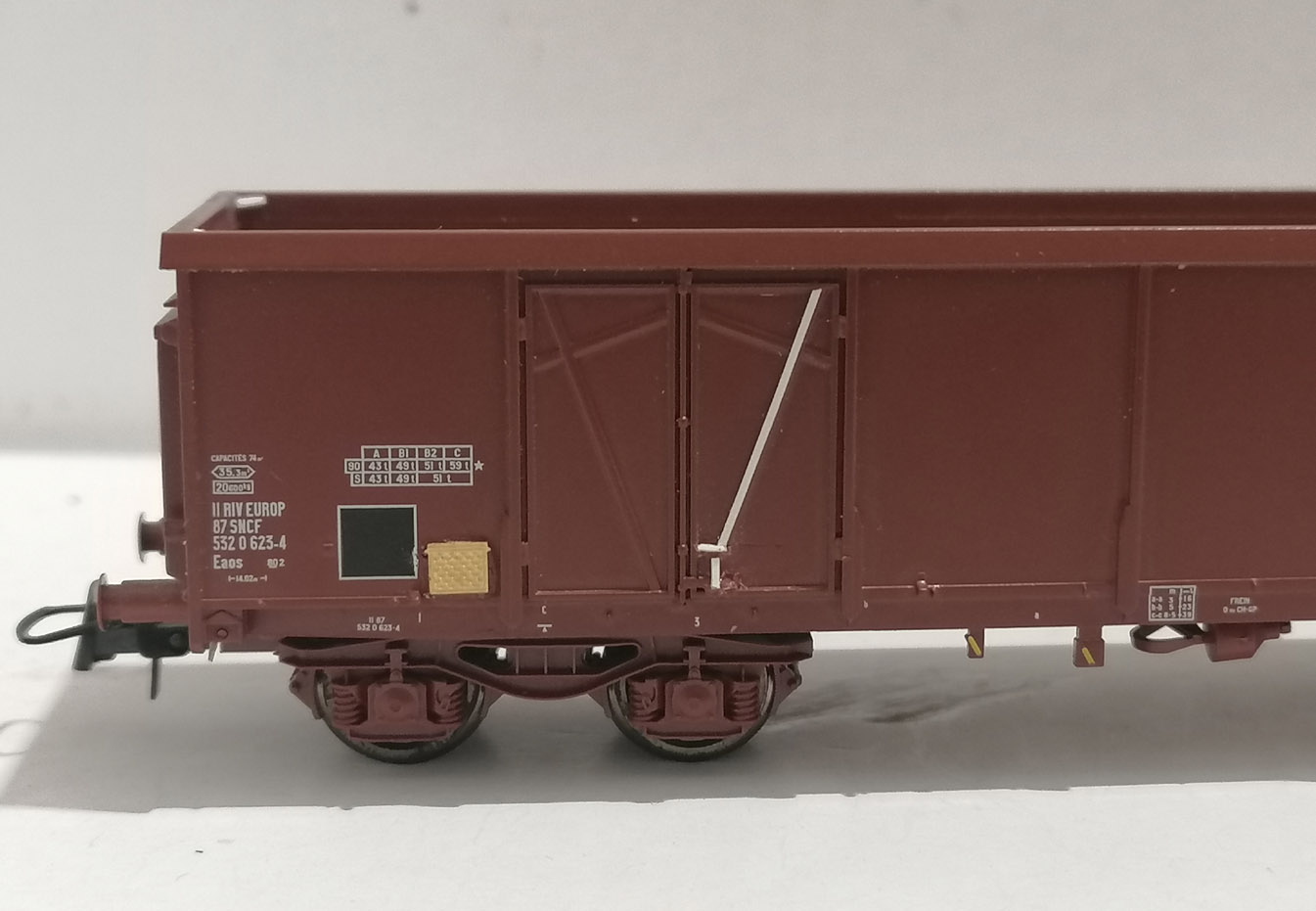

Messagepar bb22270 » 04 Juin 2022 16:33
Les fermetures des portes sont modifiées avec de l'Evergreen

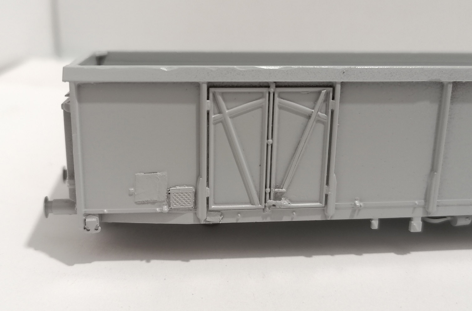

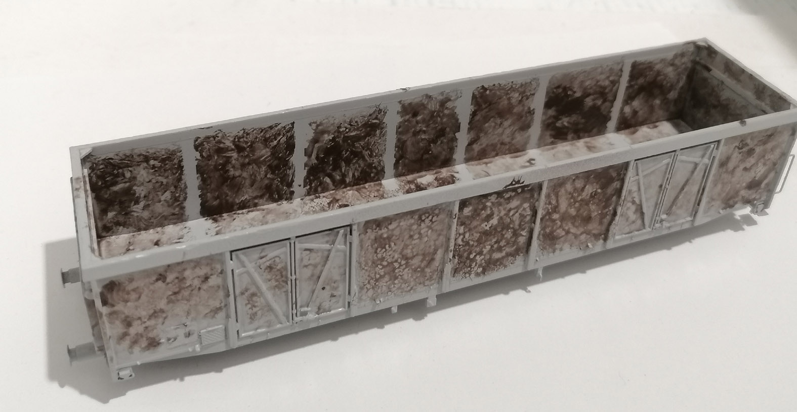

Messagepar bb22270 » 04 Juin 2022 16:37
Après je fais comme décrit au début du sujet avec une couche d'apprêt en bombe
Notez que j'entaille au cutter les bords supérieurs du wagon pour simuler des chocs. Un scotch protège l'étiquette noire que je n'ai pas en décalque !
bb22270
Messages: 268
Messagepar bb22270 » 04 Juin 2022 16:41

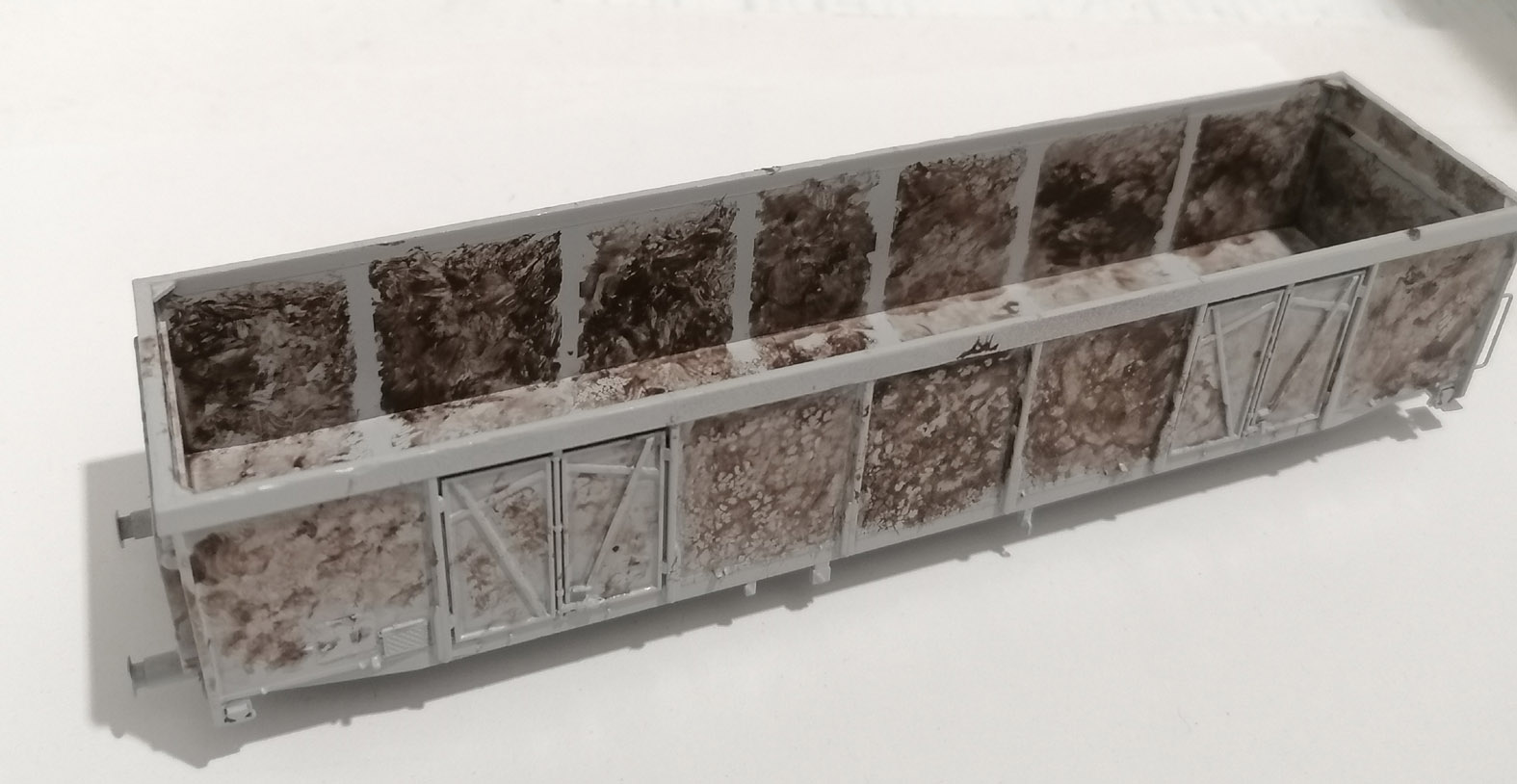

Je mets ensuite de la texture rouille de chez Vallejo avec de la colle blanche pour donner un aspect grumeleux en surface des flancs extérieurs.
Patine wagon tombereau F28 BB22270
bb22270
