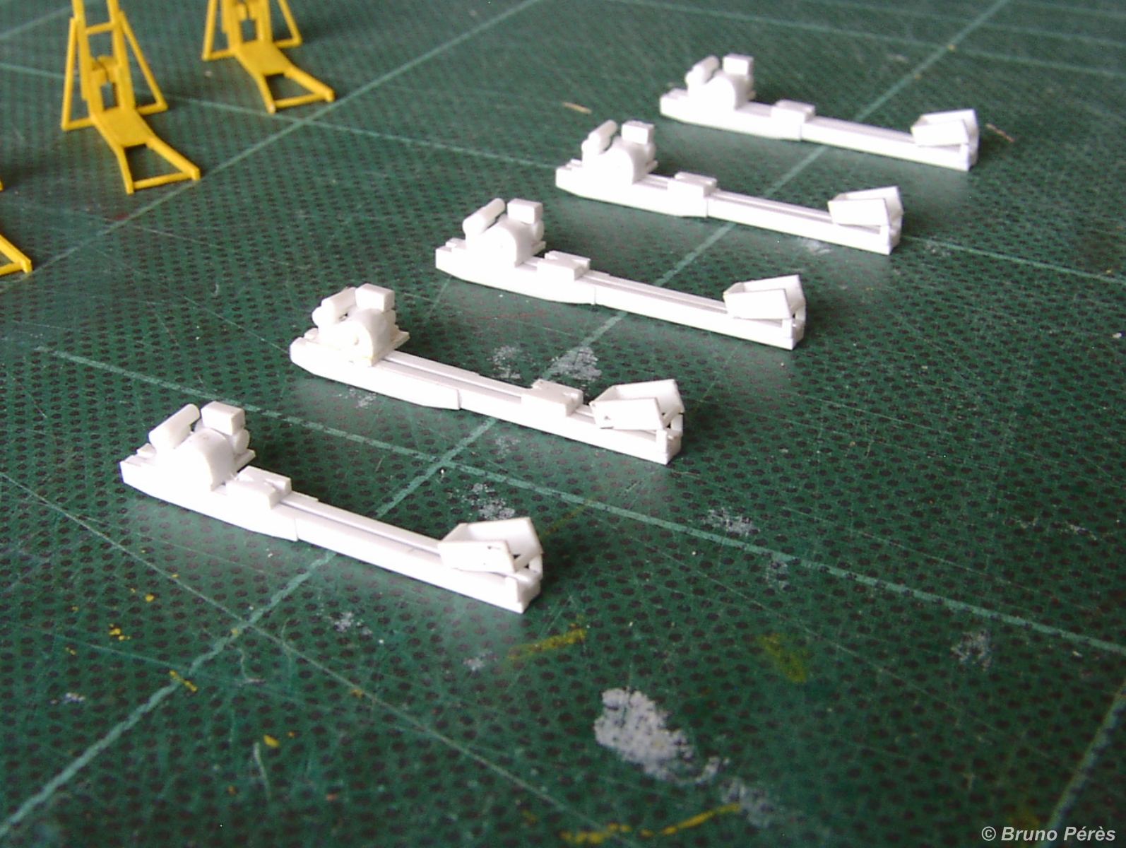

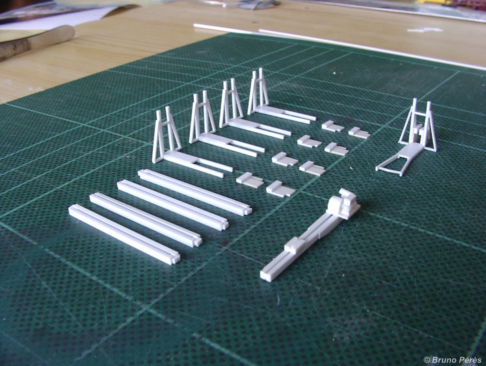

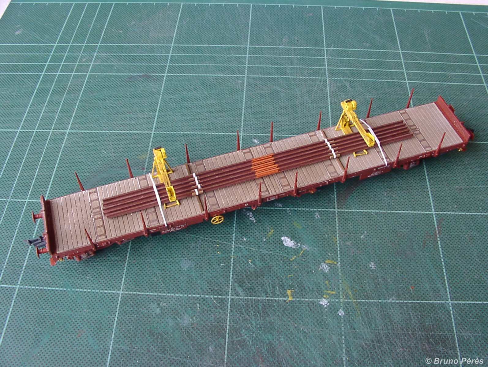

Les travaux d'hier soir ! Finalement, j'ai pris la décision de ne pas changer grand chose par rapport au proto en dehors de la façon de monter les pièces, histoire de me faciliter la tâche. En effet,je voulais biseauter certaines pièces obliques pour qu'elles se collent au mieux aux pièces verticales, mais difficile de le faire facilement et correctement quand ces montants obliques ont une section de 0,5mm ! A suivre ...

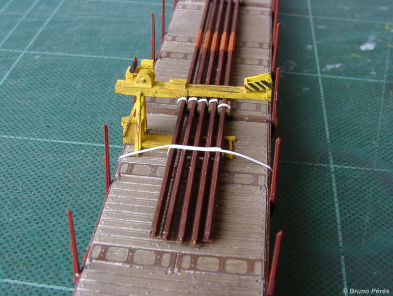

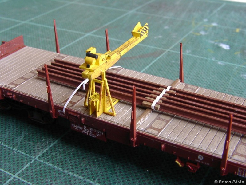

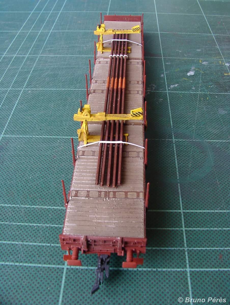

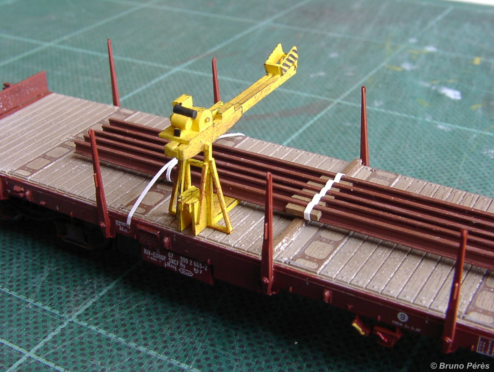

Messagepar Bruno PERES » 11 Nov 2008 11:12
Bonjour à tous,

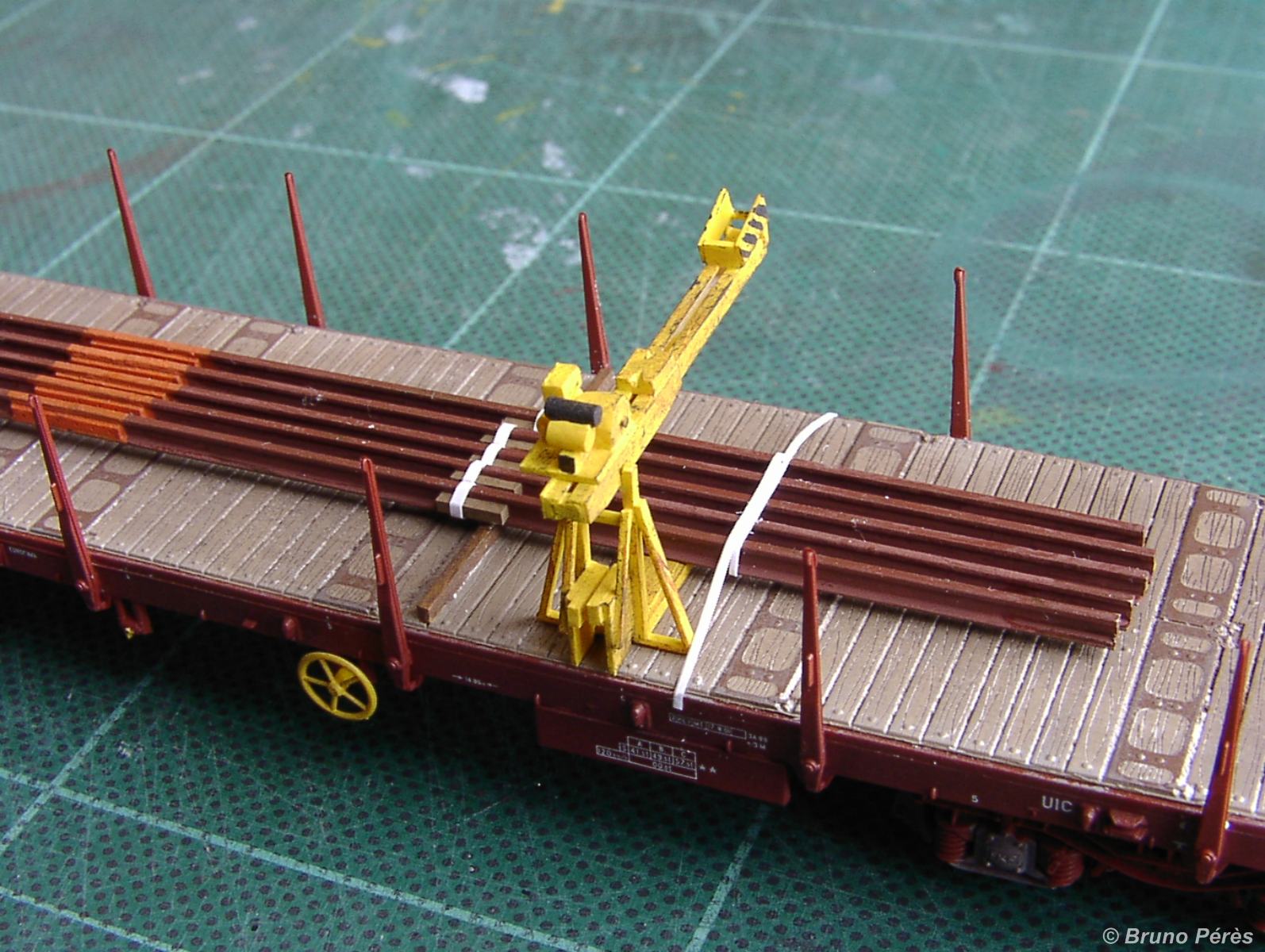

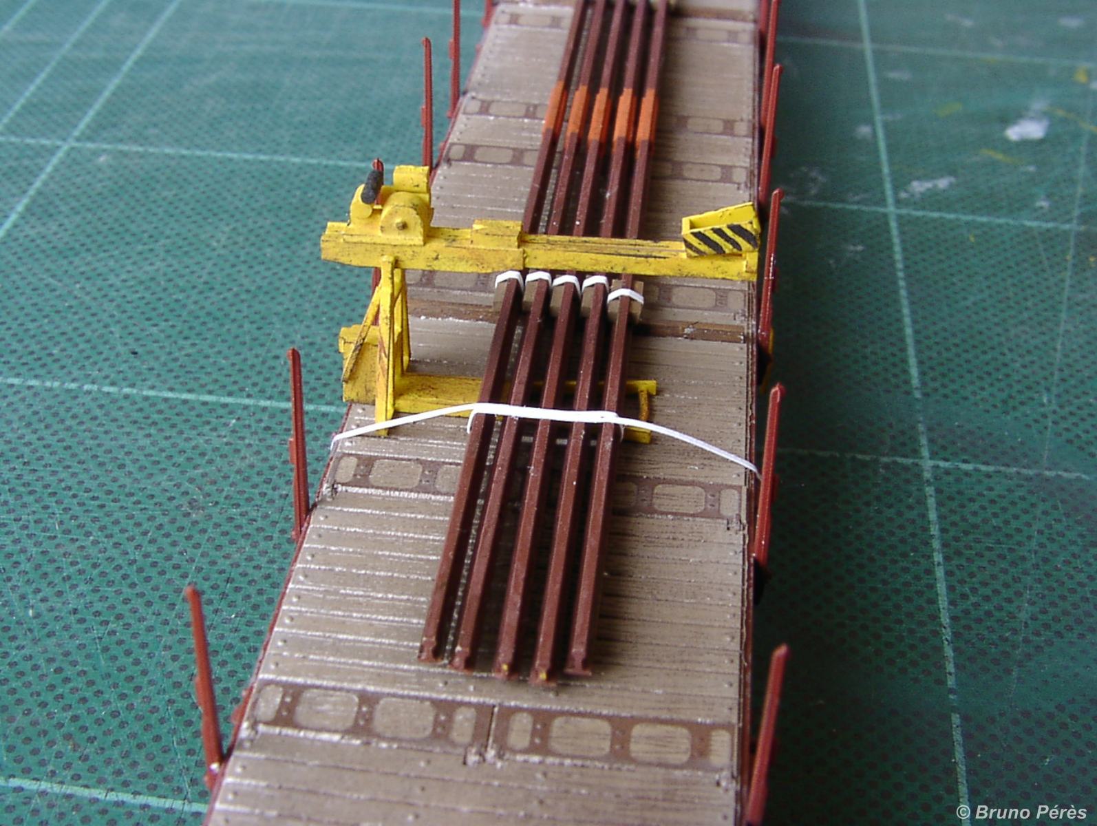

Même si tout n'est pas terminé, voici quelques photos de ces portiques.
Messages: 10047

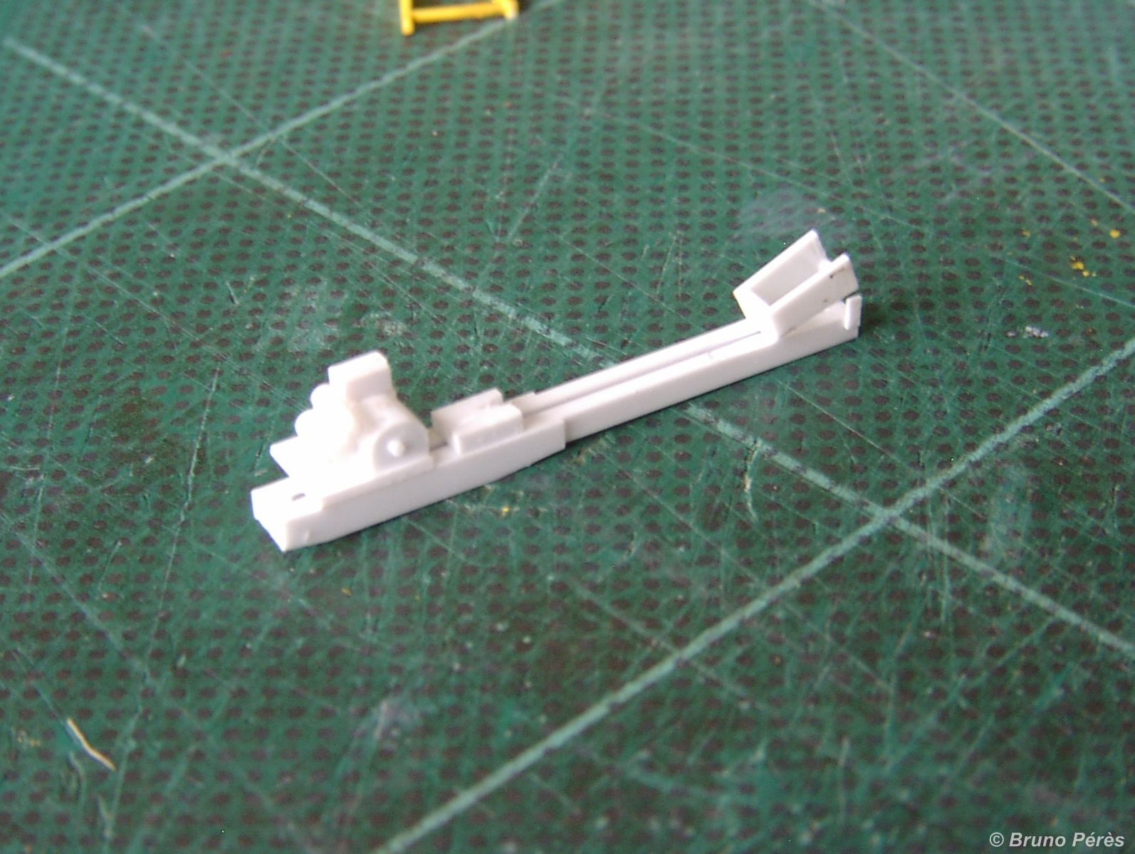

Messagepar Bruno PERES » 11 Nov 2008 11:15
Messages: 10047
Messagepar alainpyro » 11 Nov 2008 11:39
beau boulot 8)
Messages: 5448
Messagepar Bruno PERES » 11 Nov 2008 11:52
Merci !
Avec Nounours ce week-end, j'ai compté près de 50 pièces constitutives de chaque portique !

Messagepar breizhoo » 11 Nov 2008 12:47
bonjour,
joli travail avec en prime une belle patine sur les portiques.

Messagepar Florian Barraud » 11 Nov 2008 14:30
hello
c'est super bien ca, joli

Messagepar kevcost » 11 Nov 2008 16:24
superbe montage et flagrant délit de réalisme avec ce wagon :shock:

Messagepar Readii94 » 13 Nov 2008 17:26
Le Bruno des grands jours :D
Pour les sangles d'emballages de bois, j'avais réussi à commander à Paris un filet Letraset recommandé par B. Ciry réf. 471 (l: 0,4 en noir mais ça existe en blanc, rouge...) beaucoup plus réaliste que l'EVG.
En tout cas chapeau Bruno, il va faloir que je m'y mette.
Ciao. Philippe

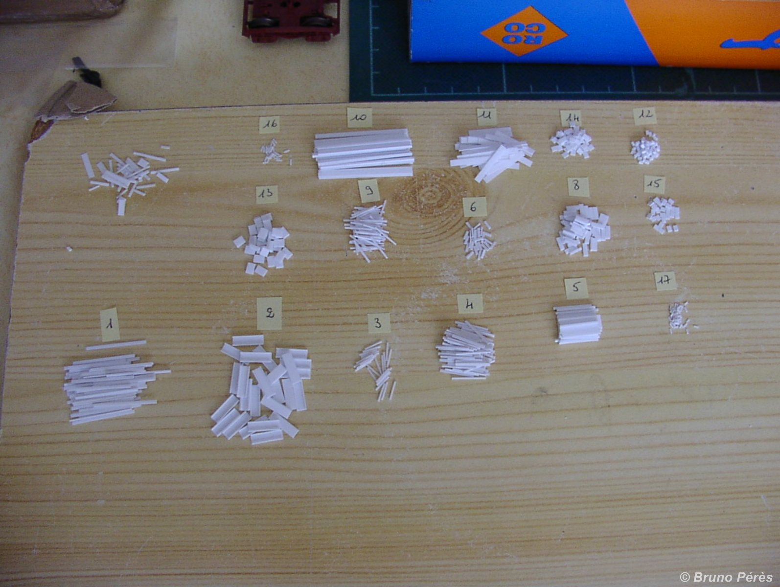

Messagepar Bruno PERES » 20 Déc 2010 19:42

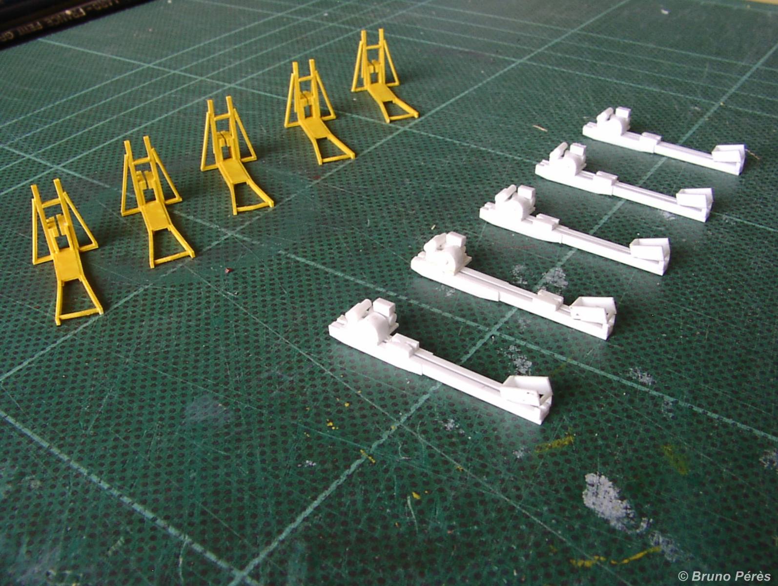

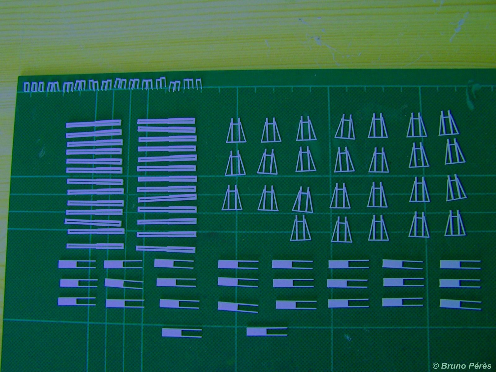

Bonsoir à tous,
Les mois ont passé et je n'ai toujours pas terminé mes portiques :grrrr: d'autant plus que ... j'en ai attaqué d'autres :roll:
Voici les pièces constitutives de ...
... :hein86: 26 portiques ! Oui, 26 :pt1cable: :pt1cable: :pt1cable:
C'est en chantier depuis pas mal de temps déjà, mais il va falloir que je m'y remette puisque, saison aidant, je dispose d'un peu plus de temps. Ils seront déclinés en différentes variantes : avec ou sans moteur, montés ou pied d'un côté et potence de l'autre, version SNCF, ETF ou Colas Rail. Certains seront destinés au décor, d'autre aux chargements, en position de travail ou démontés.
