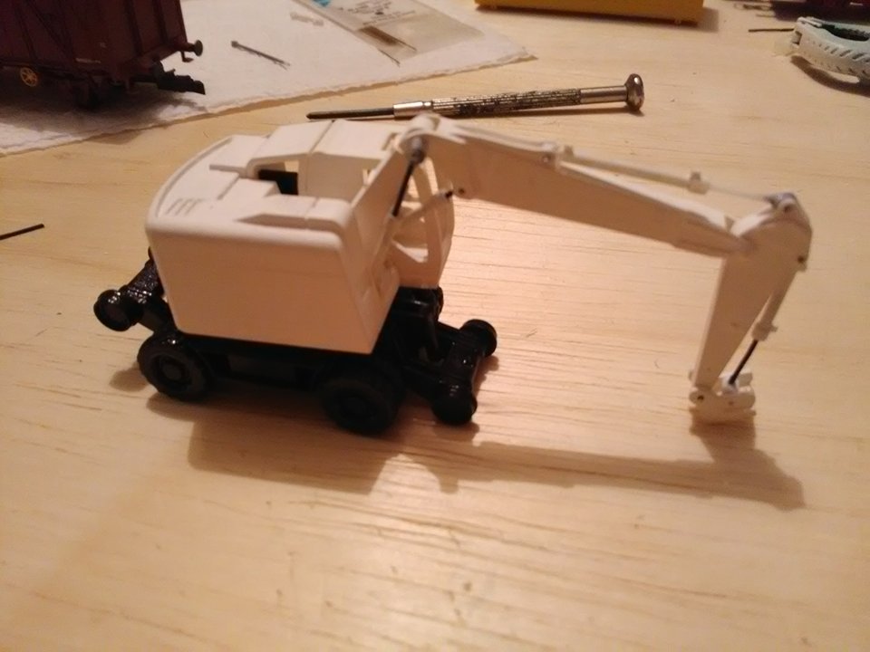

je me suis enfin décidé à monté mon kit de la Unac et sa serra une ETF
j'ai les même casse de pièce que mon ami Frederic
Messages: 8981
Re: [HO] Unac ETF

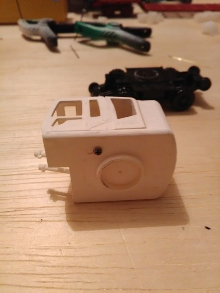

Messagepar ttxdudu90 » 03 Mar 2018 21:59
la cabine est fixés par une visse pour avoir accé au axe de la flèche et des vérins
Messages: 8981
Re: [HO] Unac ETF

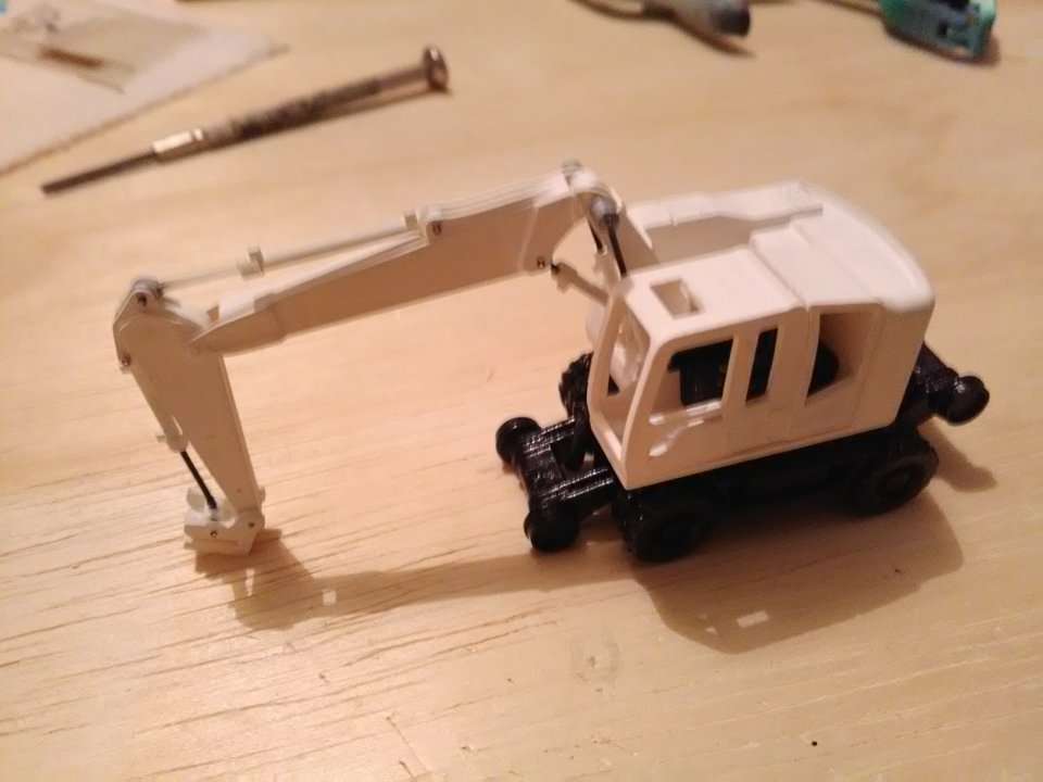

Messagepar ttxdudu90 » 03 Mar 2018 22:03
la flèche est complètement fonctionnel avec axe
j'ai refais la plupart des vérins (noir) pour qu'il soit fonctionnel
Messages: 8981
Re: [HO] Unac ETF
Messagepar ttxdudu90 » 03 Mar 2018 22:05
il me reste des retouche de blanc a faire et repeindre les vérins en gris alu
Messages: 8981

Messagepar Bruno PERES » 04 Mar 2018 08:40
Bonjour Guillaume,
Peux-tu revenir plus en détail sur la réalisation des vérins ? Comment les as-tu réalisés, quelle est la cote des profilés utilisés, ... ?

Messagepar ttxdudu90 » 04 Mar 2018 10:51
alainpyro a écrit:qu'a tu prévu pour les vitres?
pour l'instant pas de vitre
Bruno PERES a écrit:Bonjour Guillaume,
la parti blanche sa vient du kit, j'ai juste refait les tubes (noir) avec du fils gainé de 0.8mm que j'ai recollé sur la basse du tube de l'axe, juste 1 vérin est d’origine car je l'ai limé (seul qui la pas cassé)
les axes de la flèche sont réalisé avec le même produit

Messagepar Bruno PERES » 04 Mar 2018 15:55
OK, merci.
Ta flèche est-elle fonctionnelle ? Si oui, comment as-tu relié vérins en fil Conrad et axes ?

Messagepar ttxdudu90 » 04 Mar 2018 19:52
Bruno PERES a écrit:OK, merci.
les fils conrad sont reliée à un petit tube ou passe l'axe pour le faire tenir a la flèche

Messagepar Bruno PERES » 05 Mar 2018 13:27
Bonjour Guillaume,
Merci :) Si tu peux faire une photo en gros plan de ces pièces reliées, je suis preneur ;)

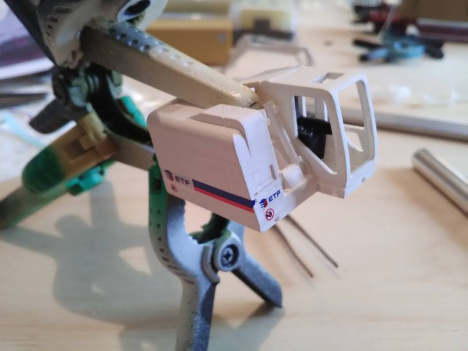

Messagepar ttxdudu90 » 07 Mar 2018 21:30
Décalque TchouTchou​​ et Atelier CJ Model's
Messages: 8981
Re: [HO] Unac ETF
Messagepar ttxdudu90 » 09 Mar 2018 21:52
la voilà fini
