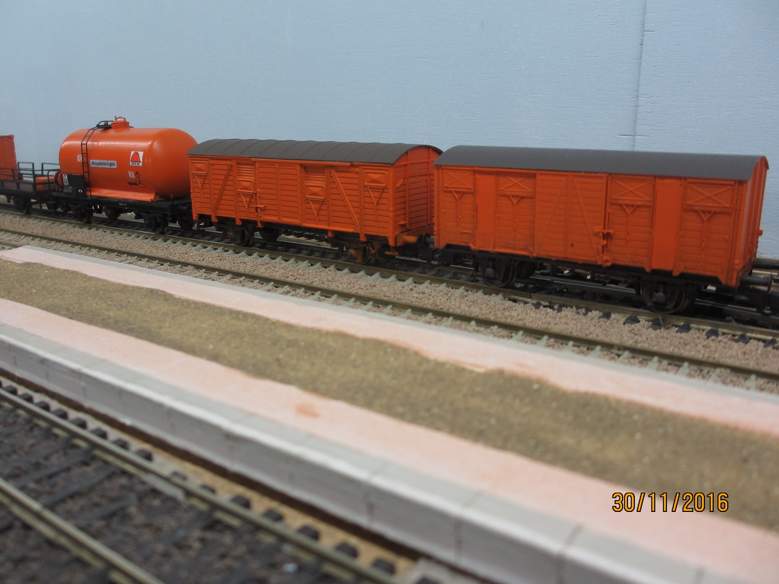

Messagepar POINT KILOMETRIQUE 60 » 30 Nov 2016 20:09
quelques nouveaux éléments sont venus compléter ma rame SECO/DG
