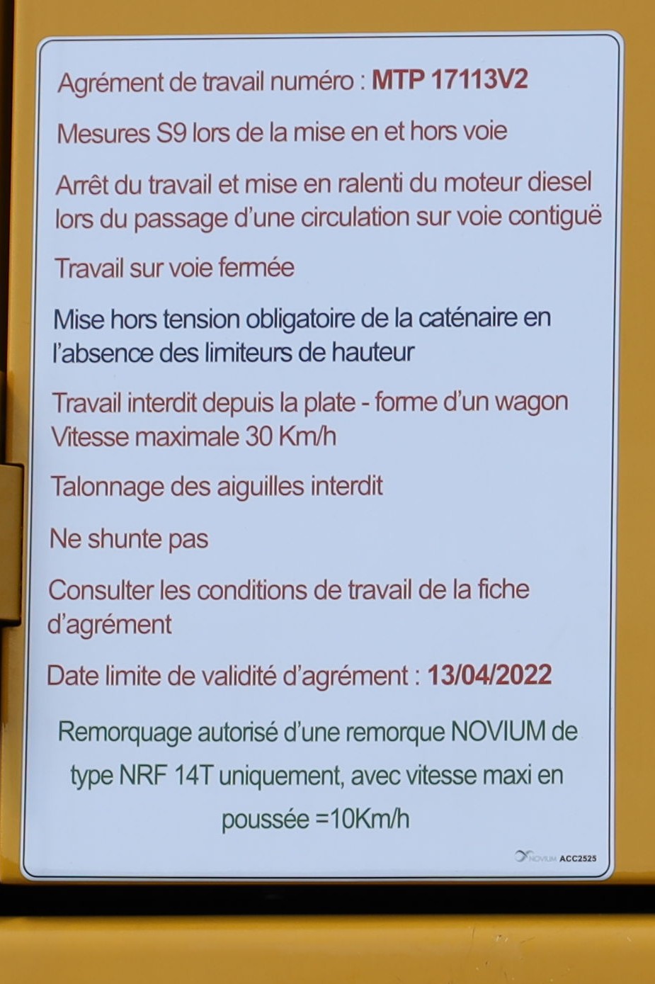

Je désire savoir si une pelle RR garde son numéro d'agrément toute "sa vie" ou est-il changé a chaque renouvellement?

Oui l'agrément change tout les 5 ans
