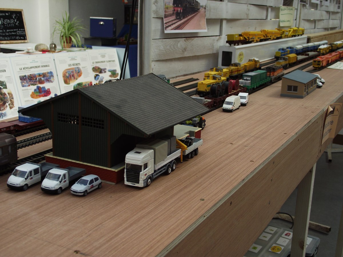

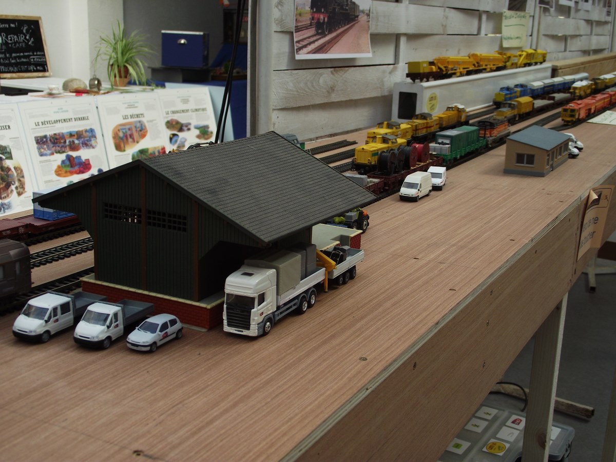

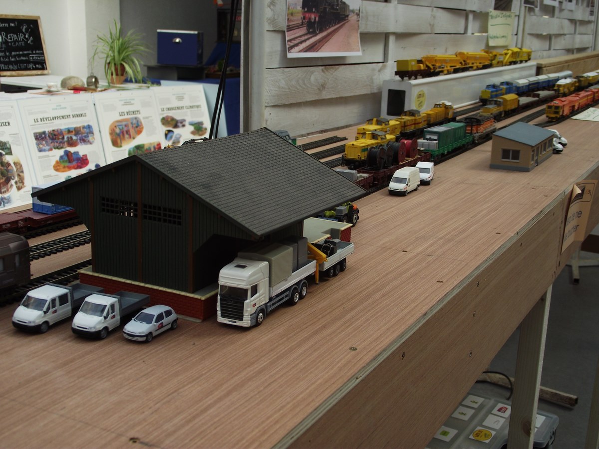

Suite à un entretien téléphonique avec Bruno Péres :coucou: :coucou: , voici les premières photos du réseau que je projette de réaliser :reflexion:
Ce n'est QUE le début, je suis encore loin du but final.
Pour l'instant j'ai confectionné 10 des 17 modules (la partie gare et voies de garages)

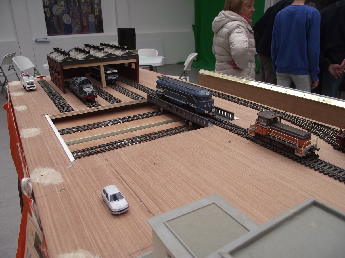

voici les premières photos prises lors d'une expo mi-avril au Fab-Lab dont je suis membre.

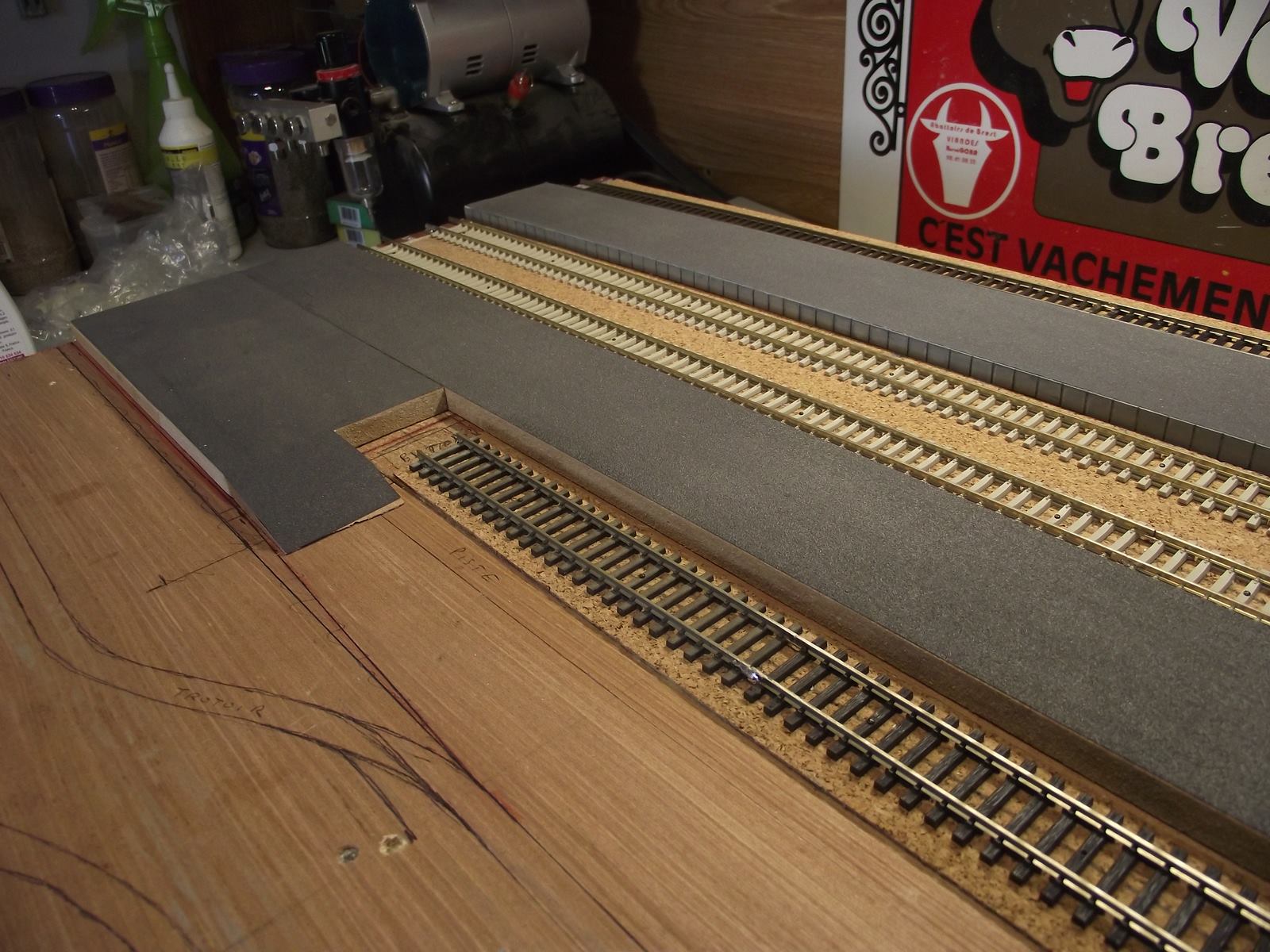

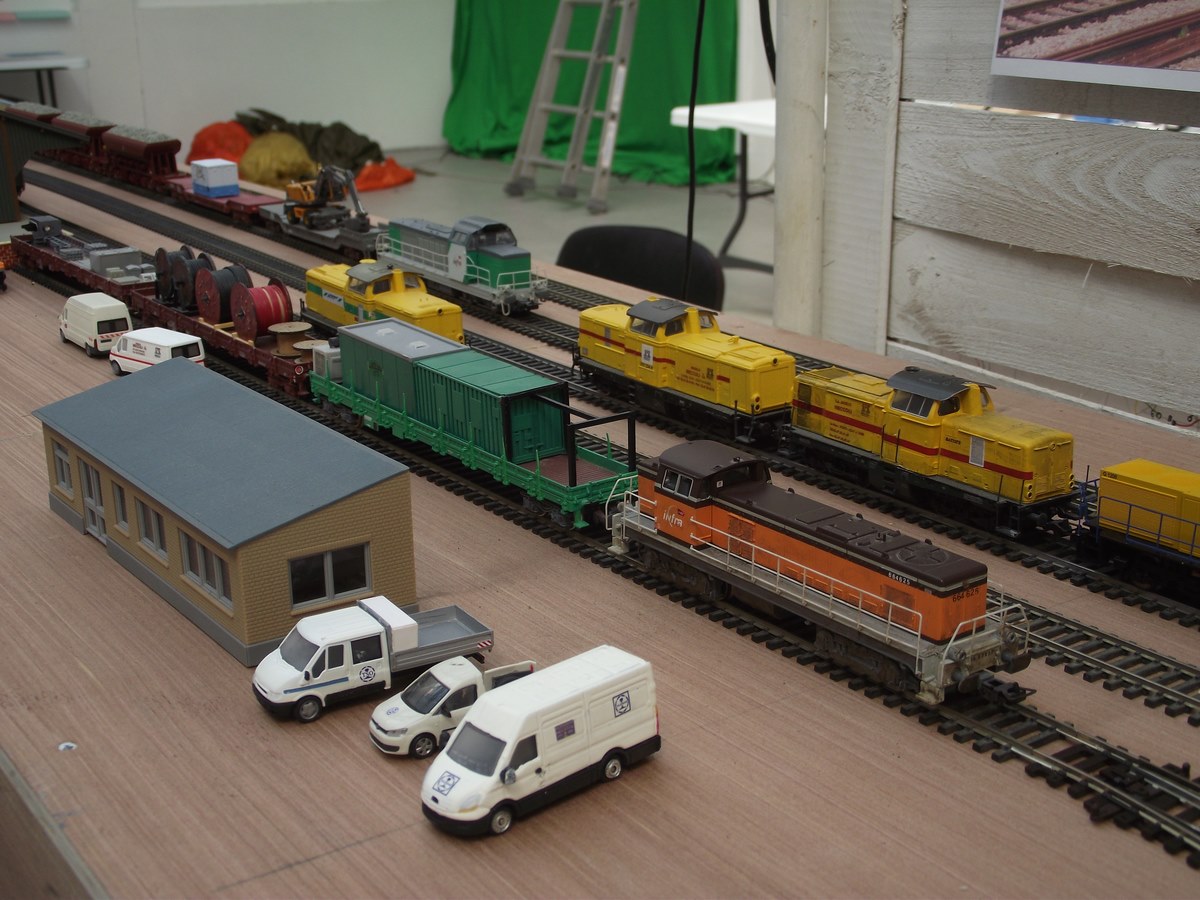

vue d'une partie des vois de garage
vue du futur pont transbordeur
vue d'une partie des voies de garage

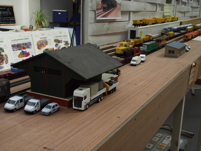

emplacement de la halle
lors de cette expo il n'y avait que les 5 modules "vois de garage" et comme vous le voyez ils sont "brut de fonderie" :langue02:

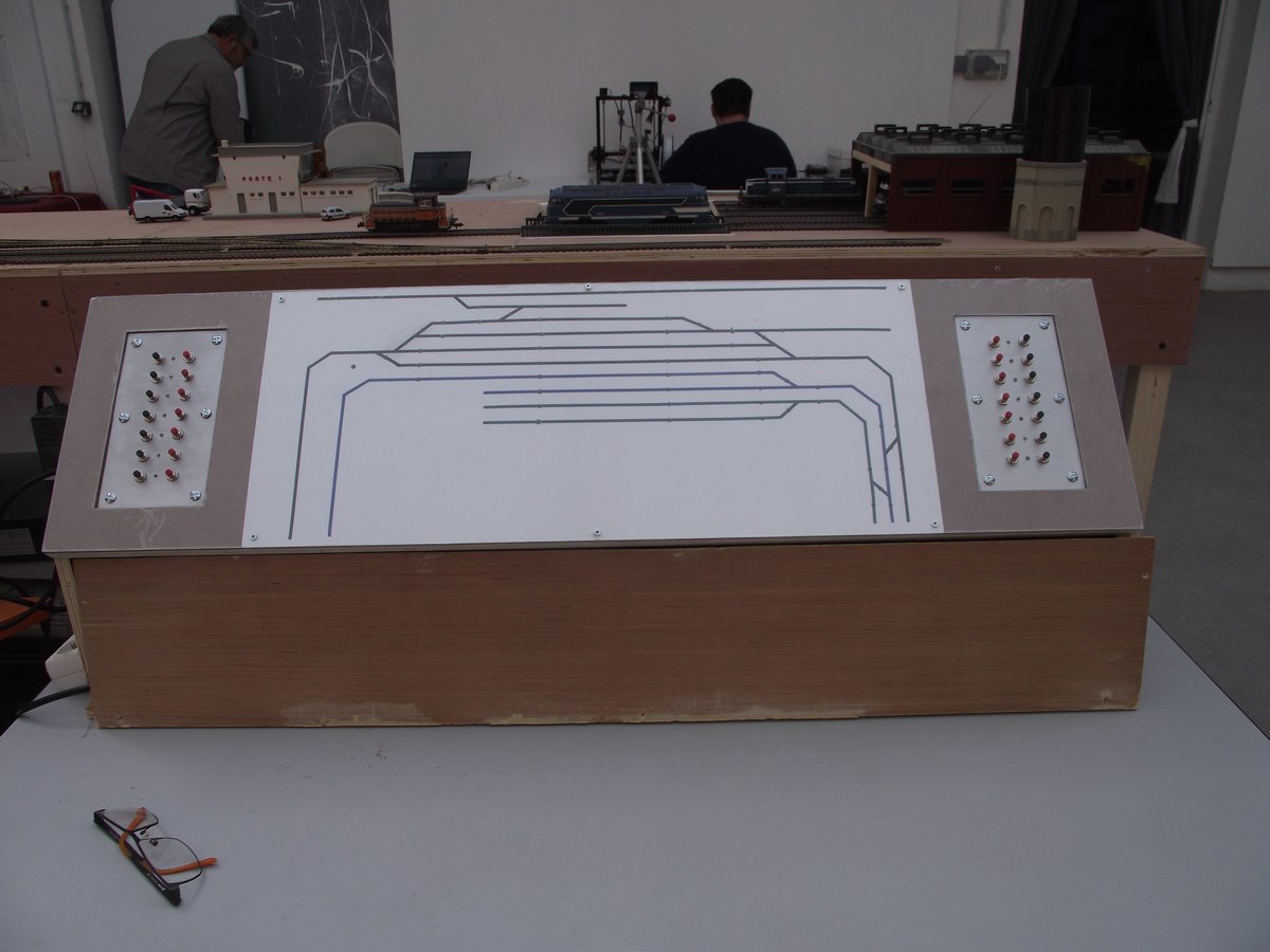

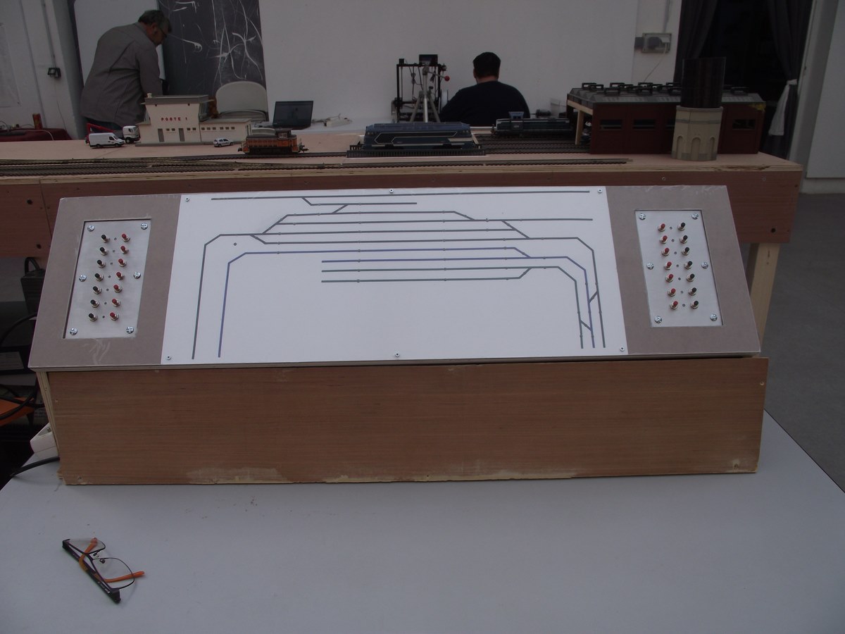

Les photos suivantes concernent le pupitre de commande, en cour de réalisation lui aussi
Amicalement, Léon (le Breton)
leti35
Messages: 466
Re: Réseau HO leti35
Messagepar leti35 » 04 Mai 2019 18:10
pupitre de commande
détail du tableau
intérieur de la "bête"

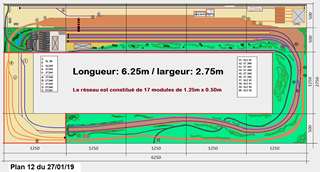

Aie!!! j'ai failli oublier le plan du réseau :siffle:
plan du réseau futur
Plan réseau 14 [320x200].bmp (215.05 Kio) Vu 9030 fois

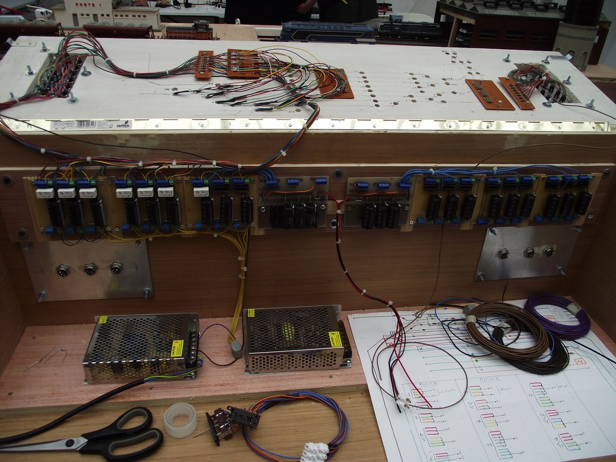

quelques nouvelles de mon réseau, le pupitre de commande est presque fini (peinture et quelques détails)
intérieur du pupitre
boitiers de commande roco

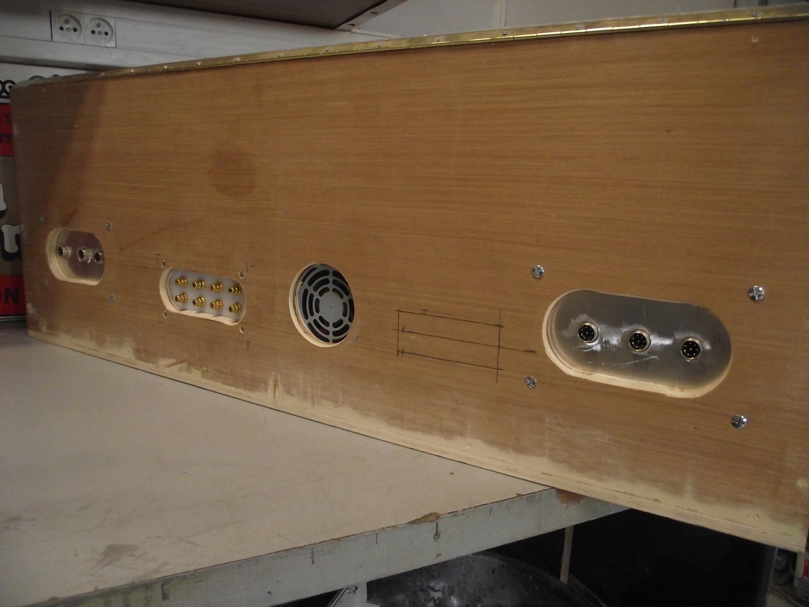

arrière du pupitre

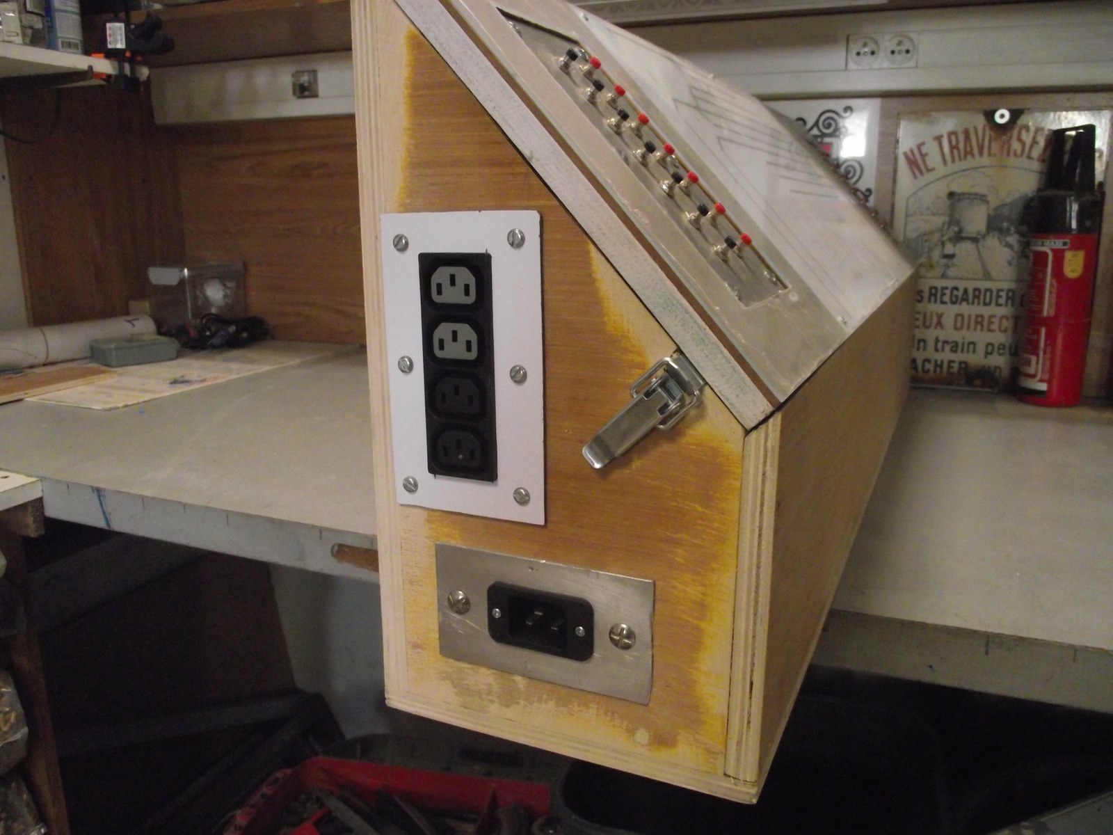

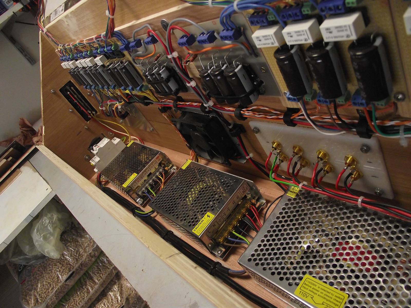

alimentation électrique du pupitre

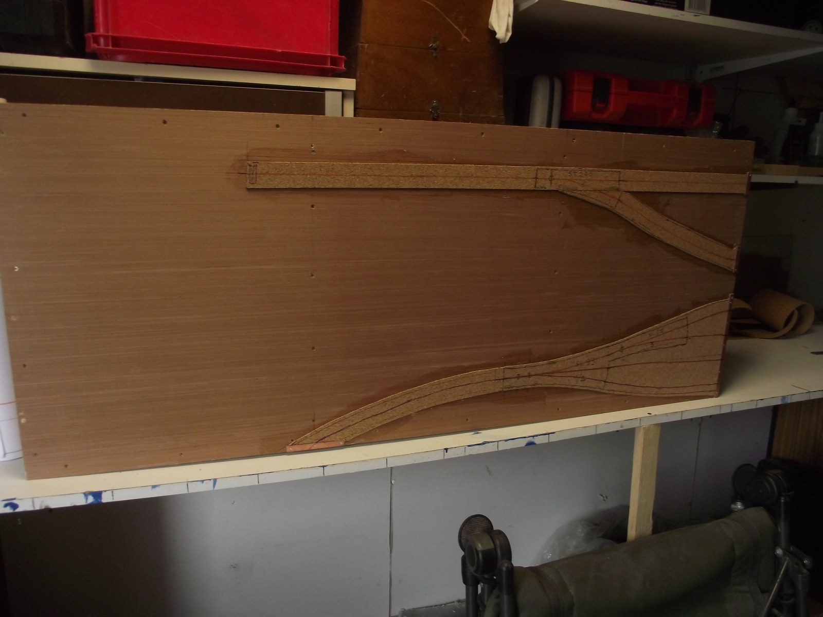

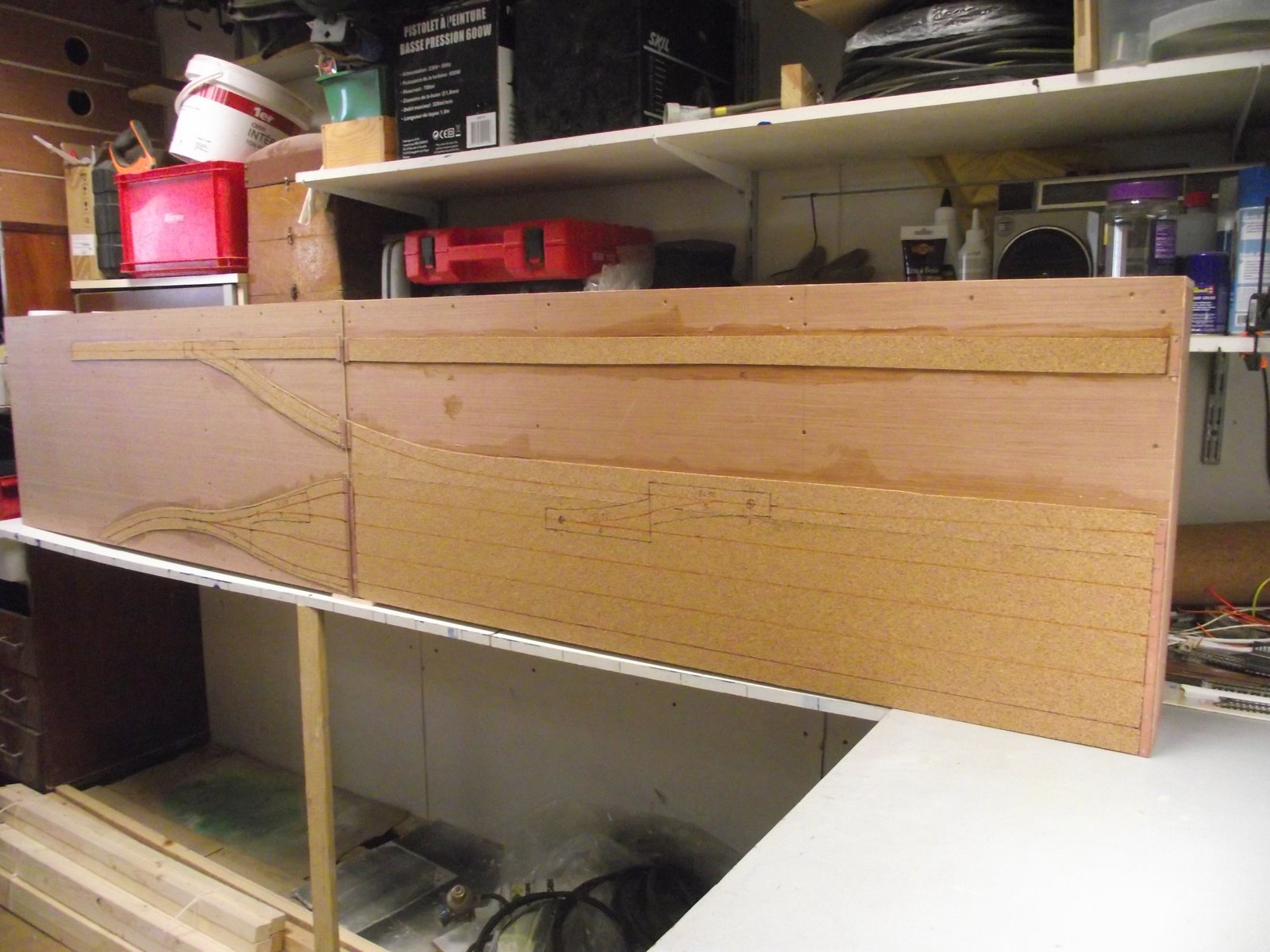

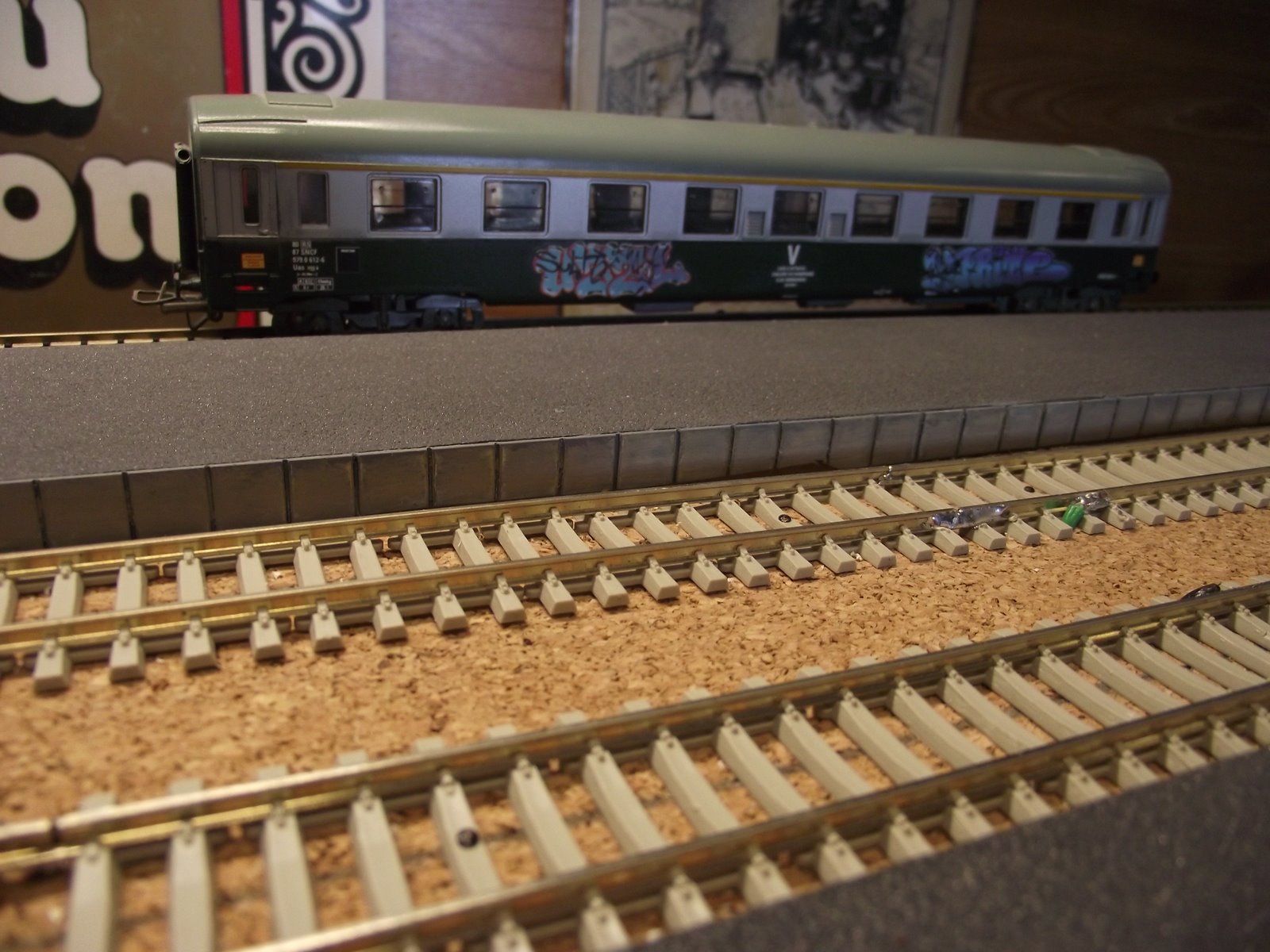

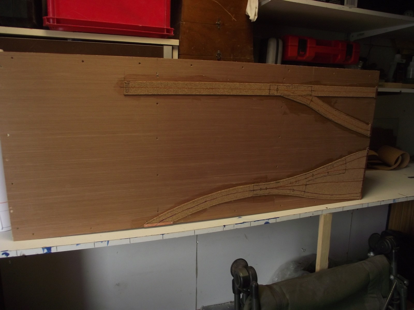

pose du liège pour les voies sur les modules
pose du liège sur les modules

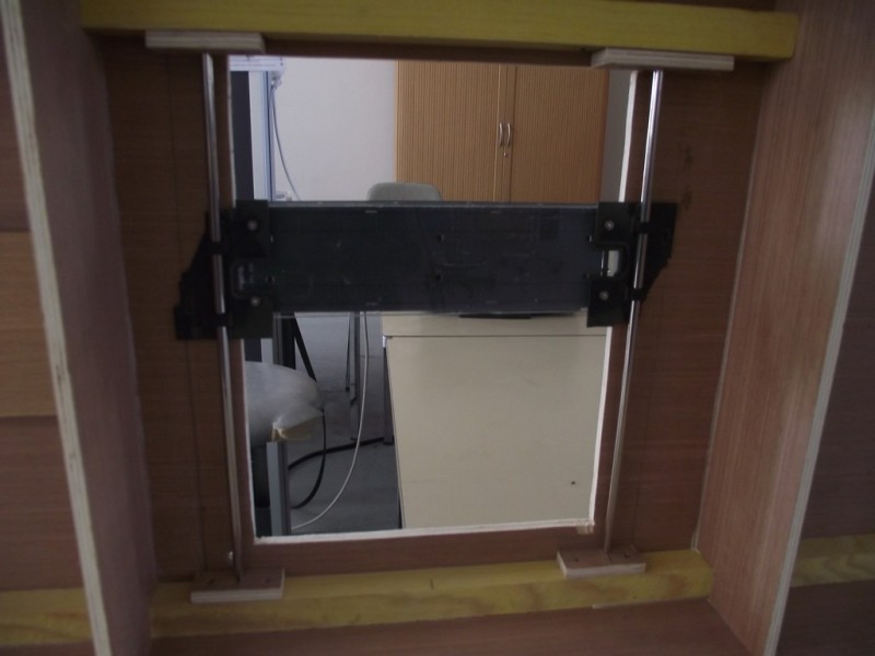

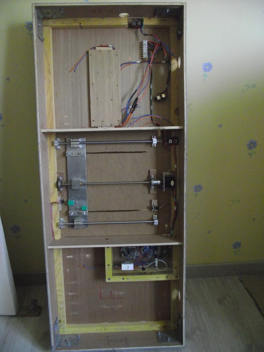

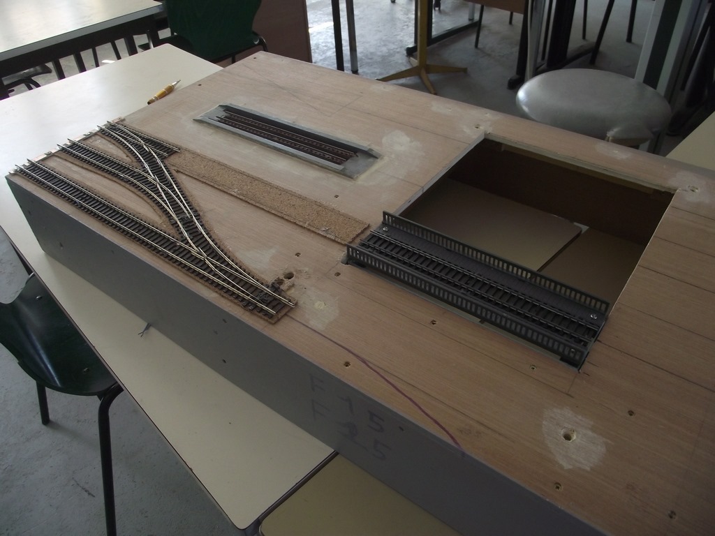

vue du module avec le pont transbordeur et les premiers rails

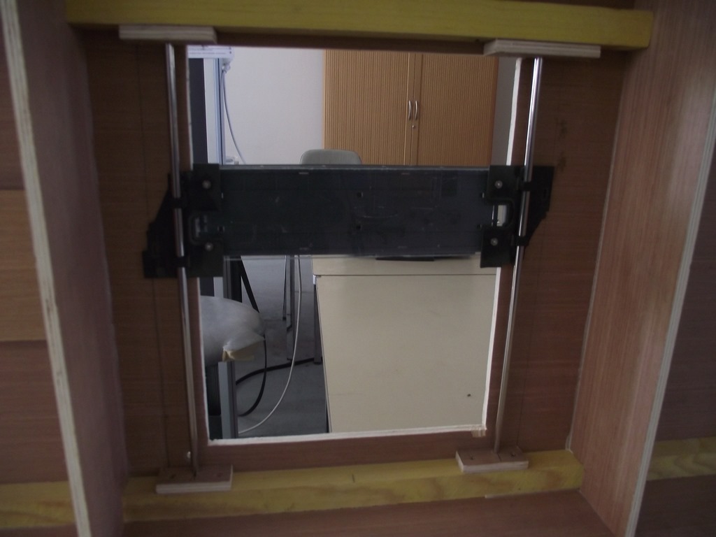

le système du pont transbordeur avec des éléments d'un vieux scanner

Messagepar Bruno PERES » 21 Aoû 2019 18:26
Salut Léon,
Le câblage est hyper pro :bravo: et le reste donne la même impression !
J'ai hâte de voir tout ça en vrai Daccord07 Coudekerque 2021 :?: :idea: ;)

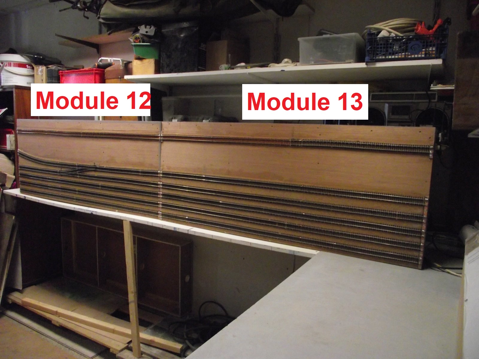

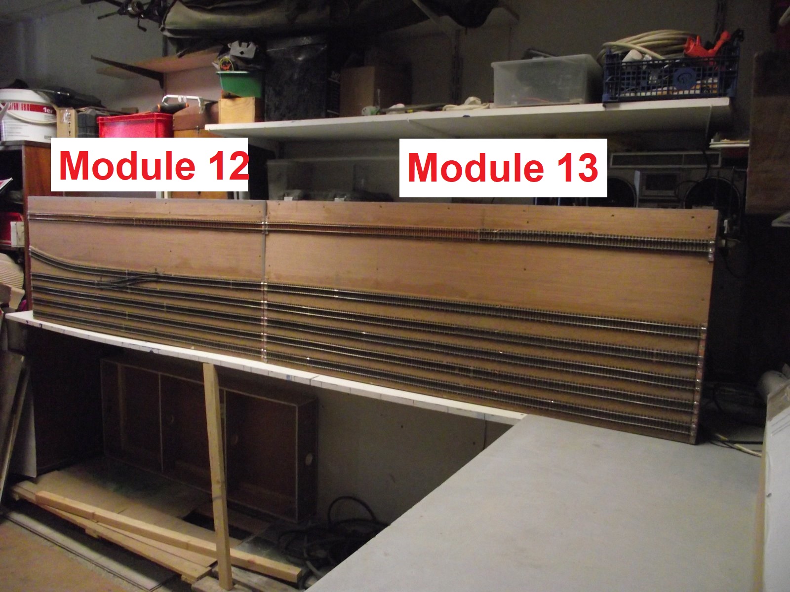

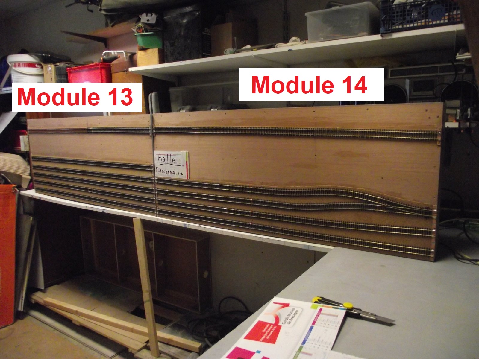

Messagepar leti35 » 04 Avr 2020 15:39
çà fait un moment que je ne suis pas venu sur le forum, mais me voilà!!!

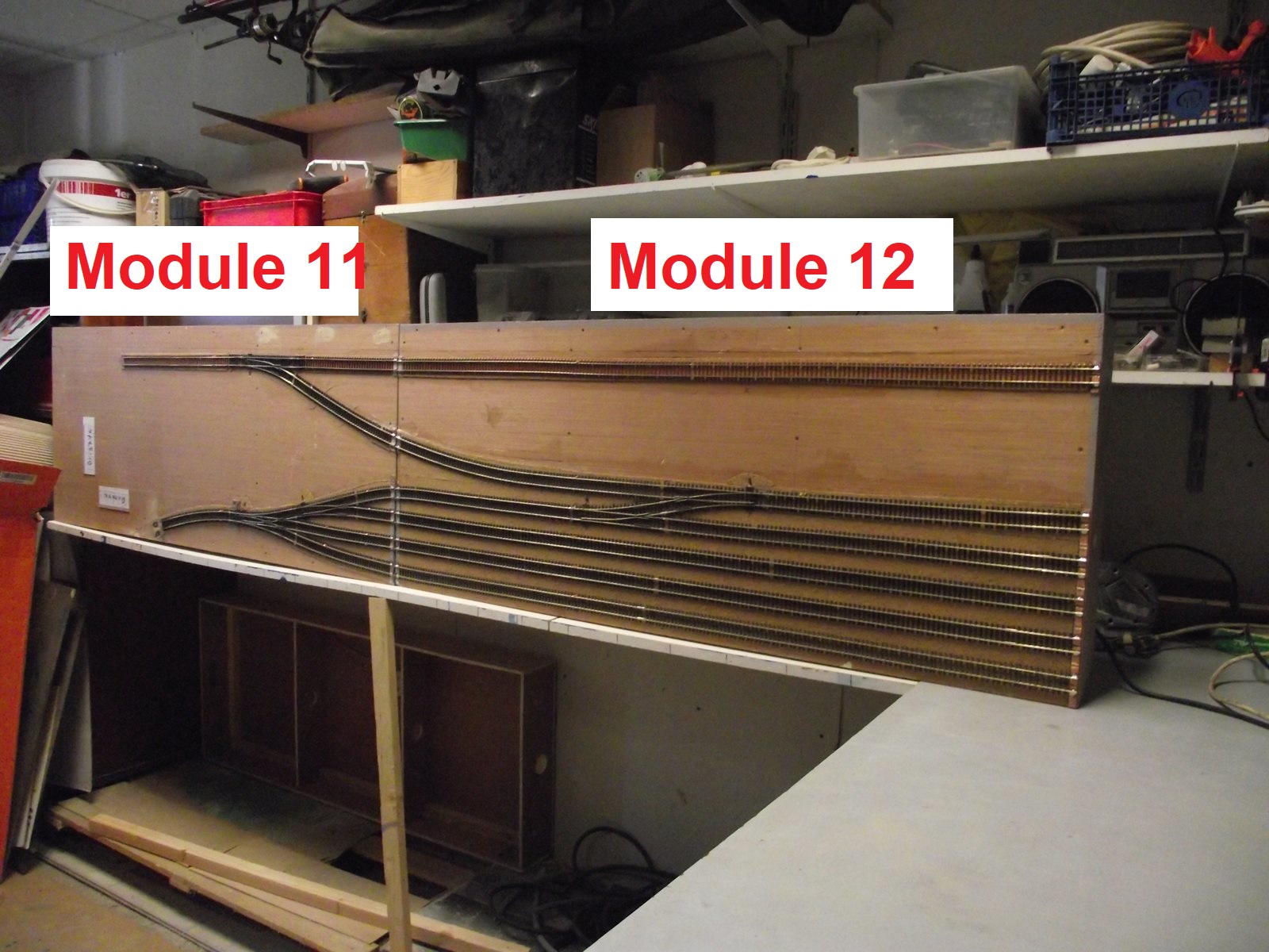

voici des nouvelles de mon réseau,(il avance doucement, mais surement) :siffle:
il y a eu quelques changements en cours de route, la gare n'est plus "terminus", le pont transbordeur a été modifier aussi (arduino est passé par là)

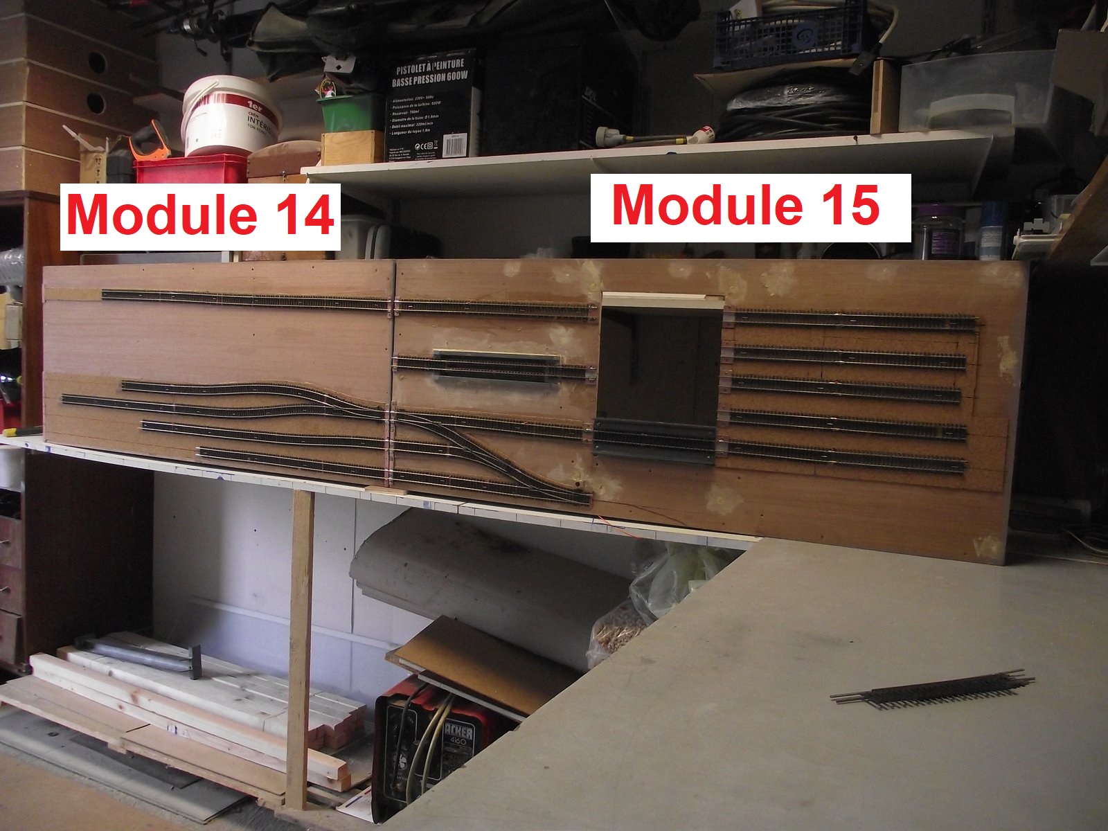

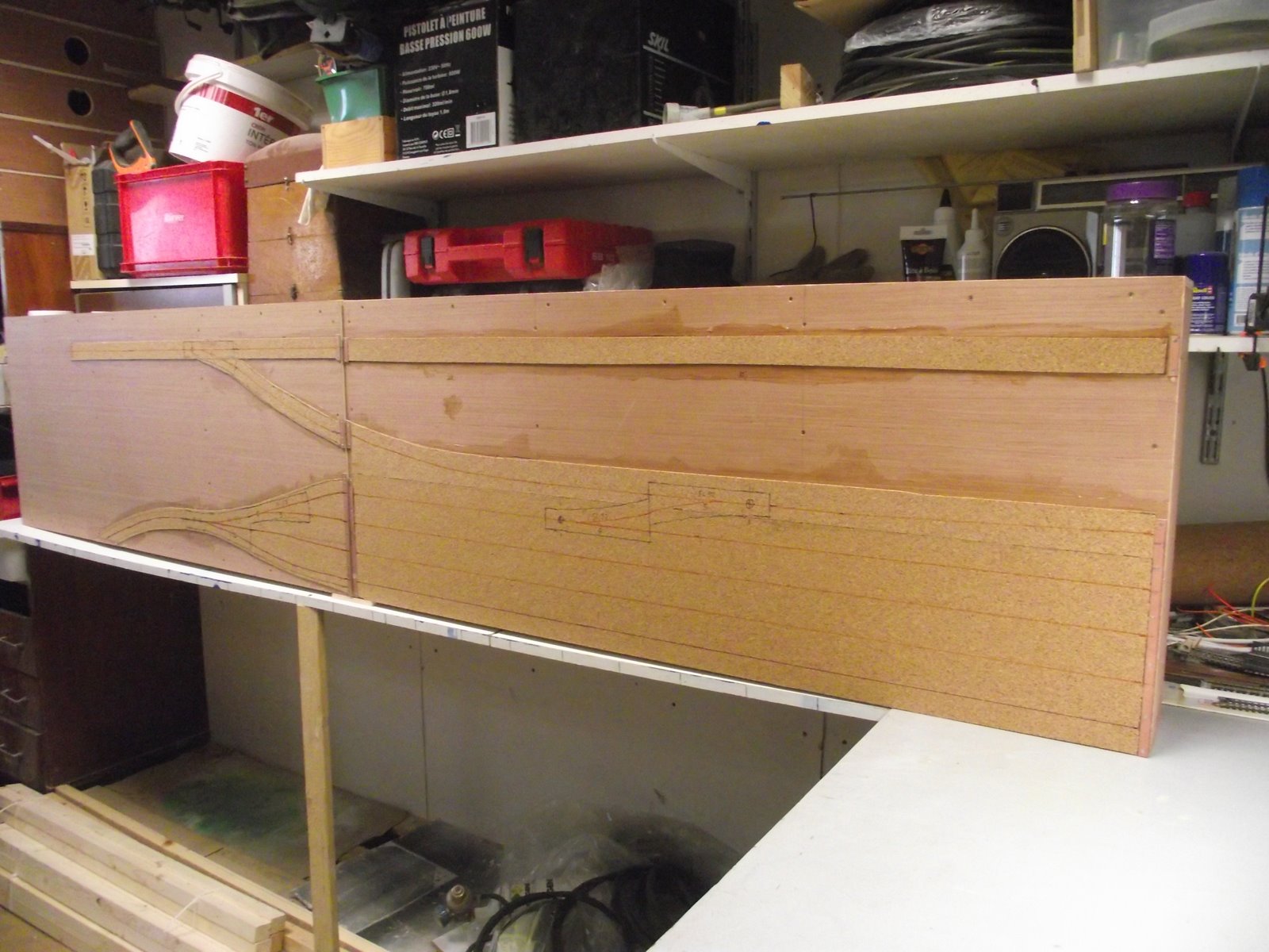

tout d'abord, la pose des voies est faite sur les 10 modules, j'ai commencé la pose des moteurs d'aiguillage,
mais les photos valent tous les discours, alors voilà:

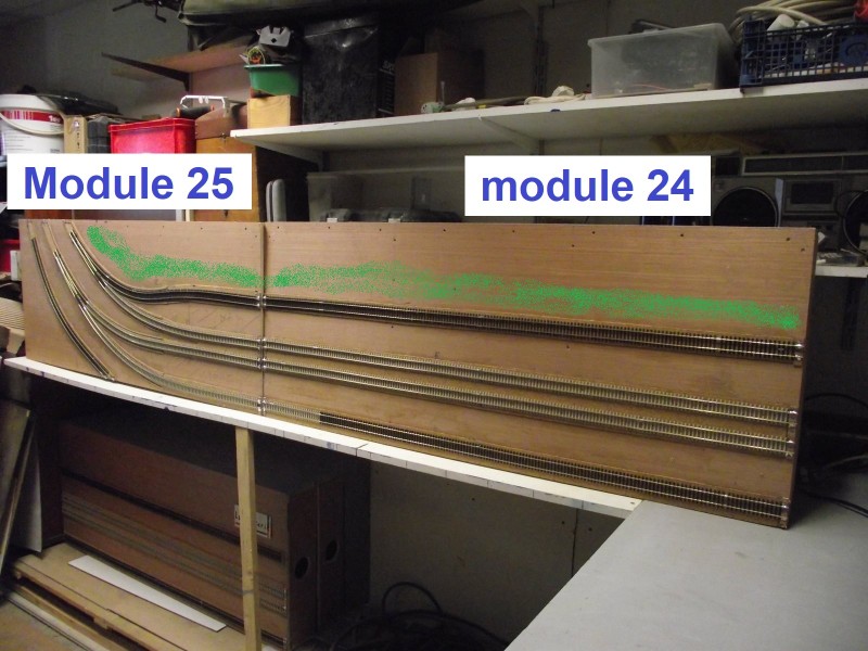

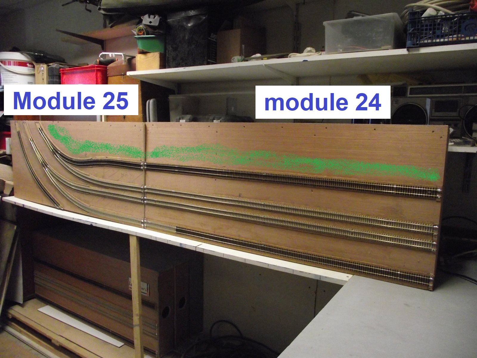

voici pour les 5 modules "voies de garage"

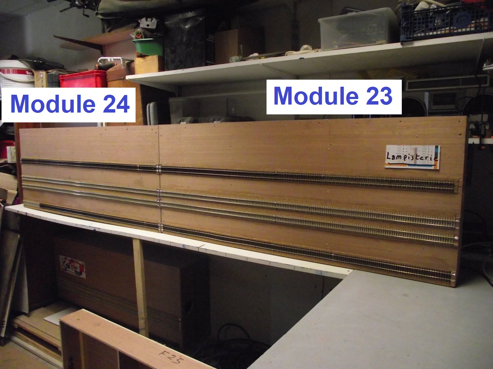

Messagepar leti35 » 04 Avr 2020 15:43

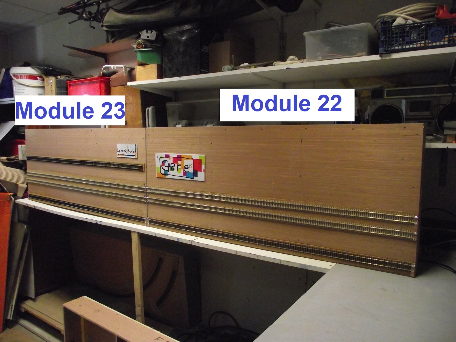

et voici les modules "gare"
la suite la semaine prochaine Daccord07 Daccord07
bon weekend à tous :coucou: :coucou: (malgré ces temps compliqués)

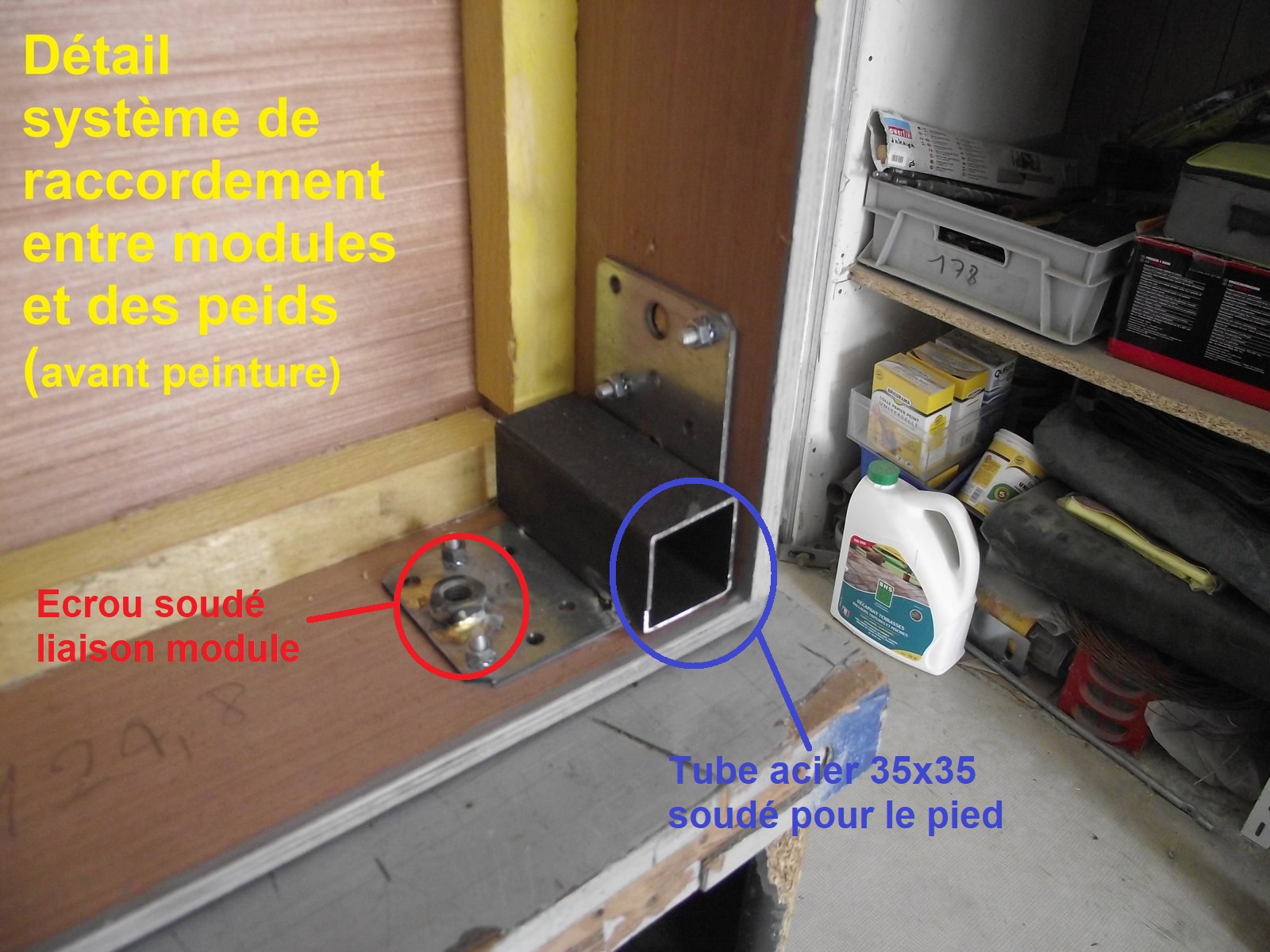

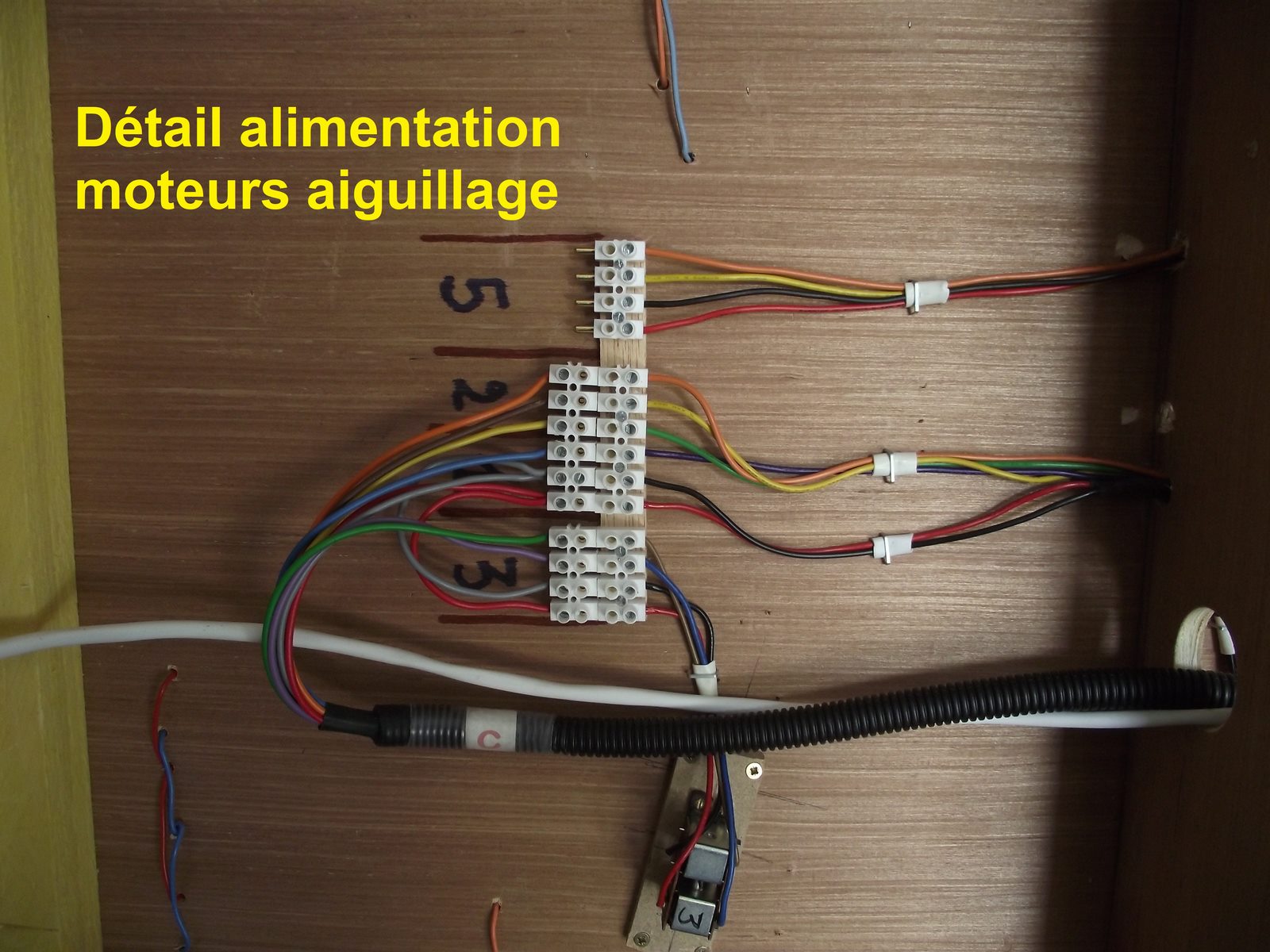

Messagepar leti35 » 10 Avr 2020 09:10
Bonjour à tous, :coucou:
merci Hervé pour tes encouragements, :bravo:

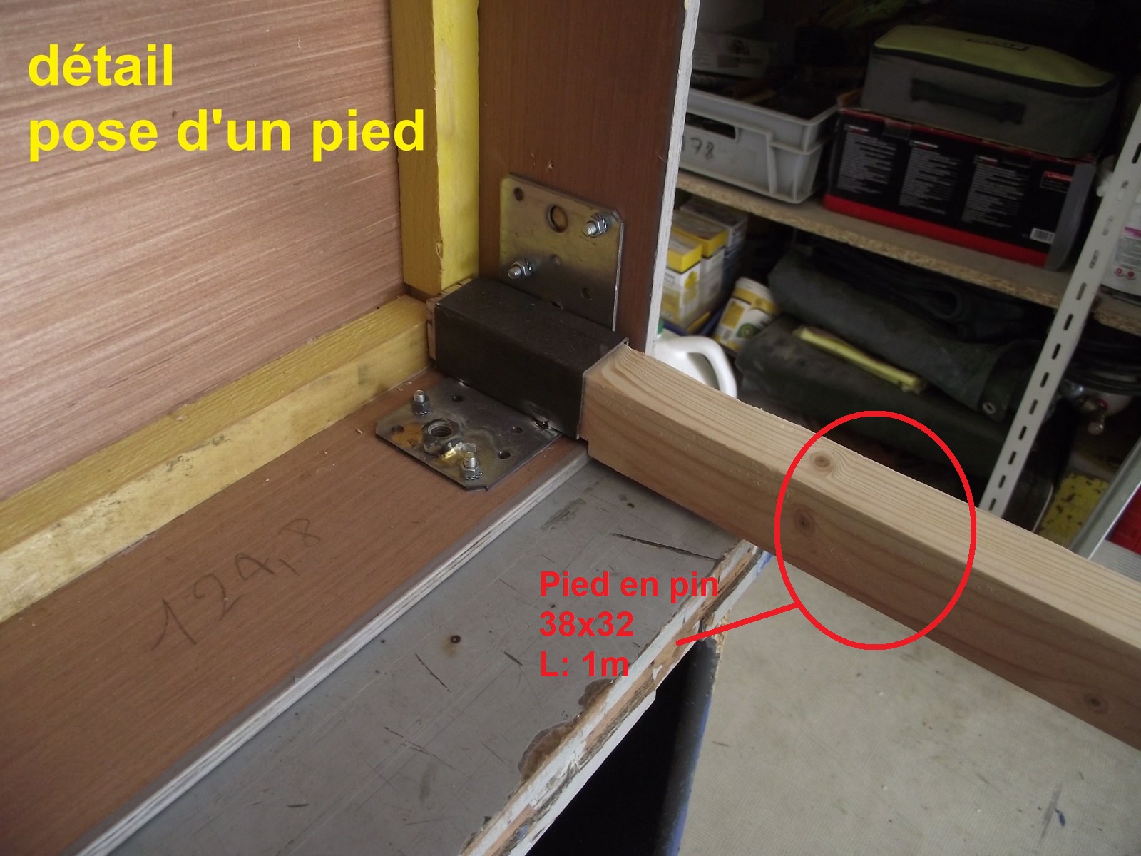

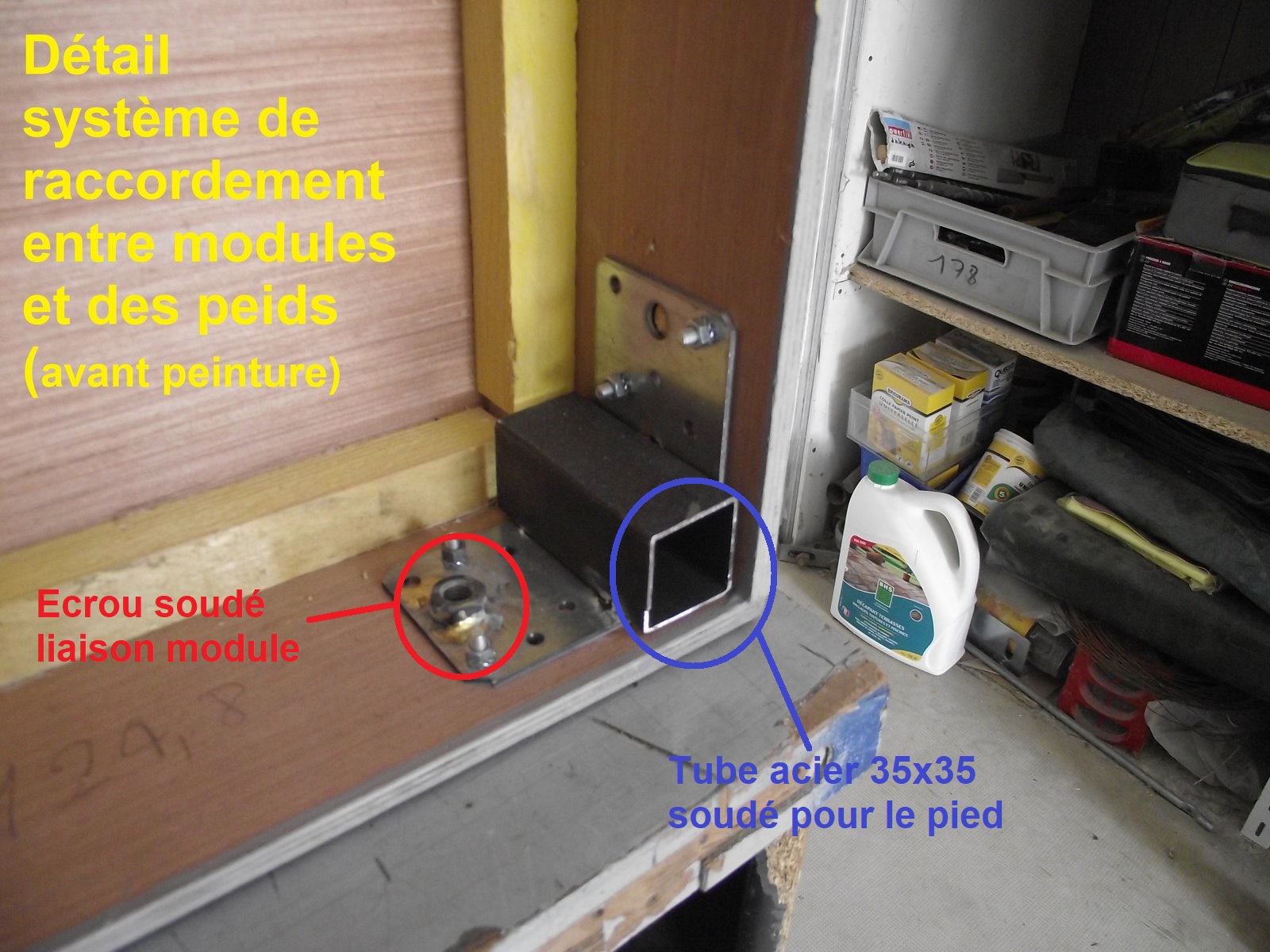

voilà donc la suite, d'abord des photos de d'assemblage des modules et des pieds:
j'ai choisi des équerres sur lesquels j'ai soudé un écrou de 12 pour la liaison entre modules et un tube acier de 35x35 pour le pied:

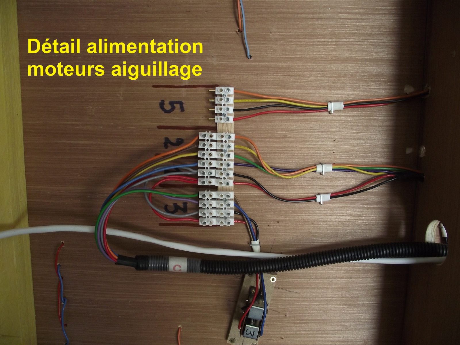

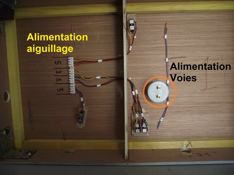

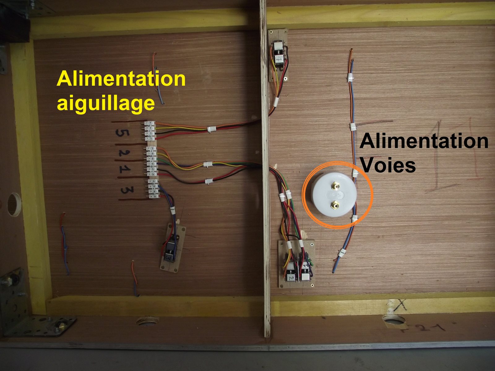

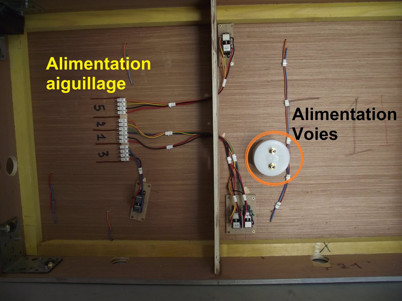

maintenant voici le début des montages des aiguilles et de l'alimentation des voies:

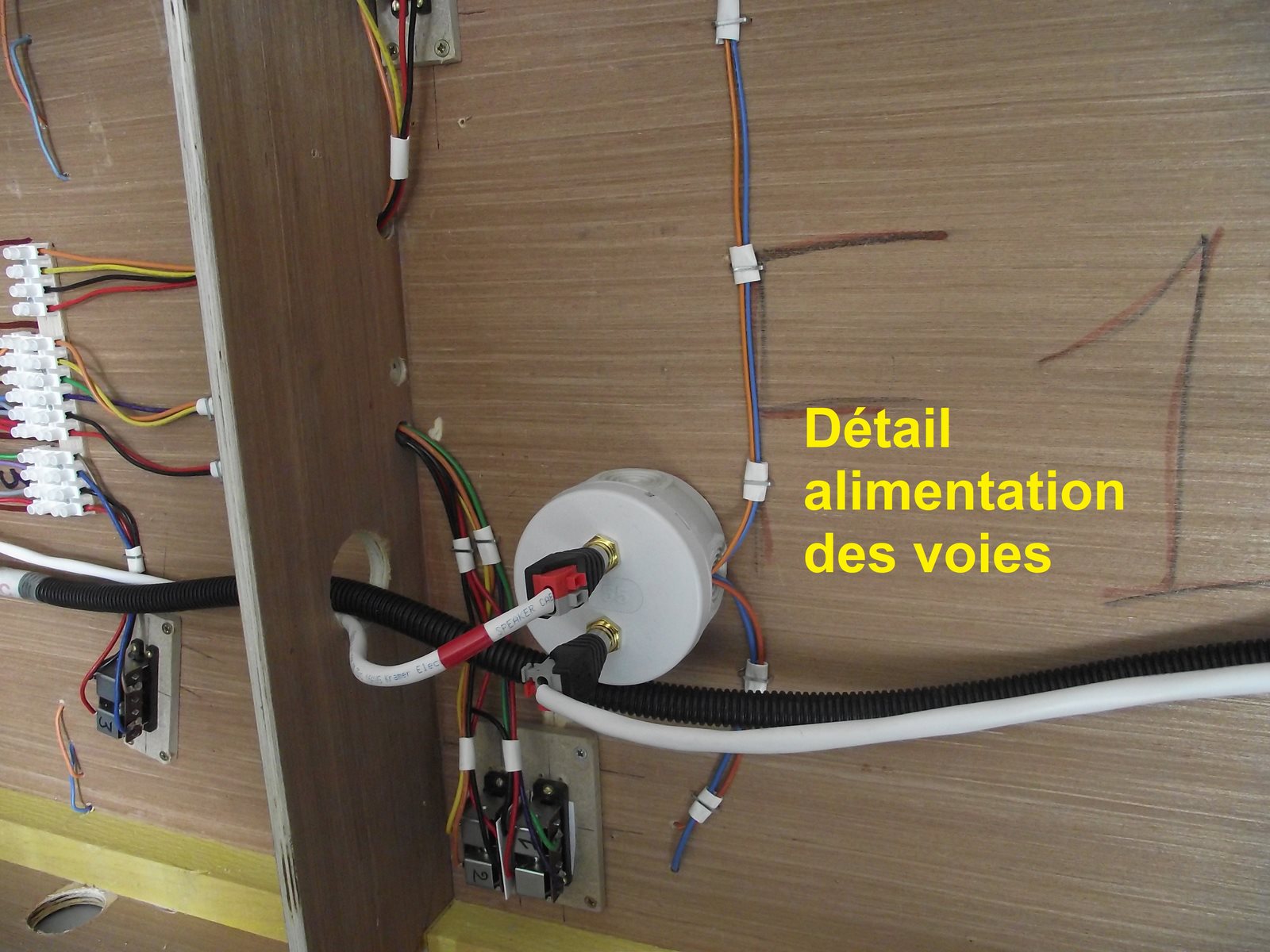

Messagepar leti35 » 10 Avr 2020 09:18

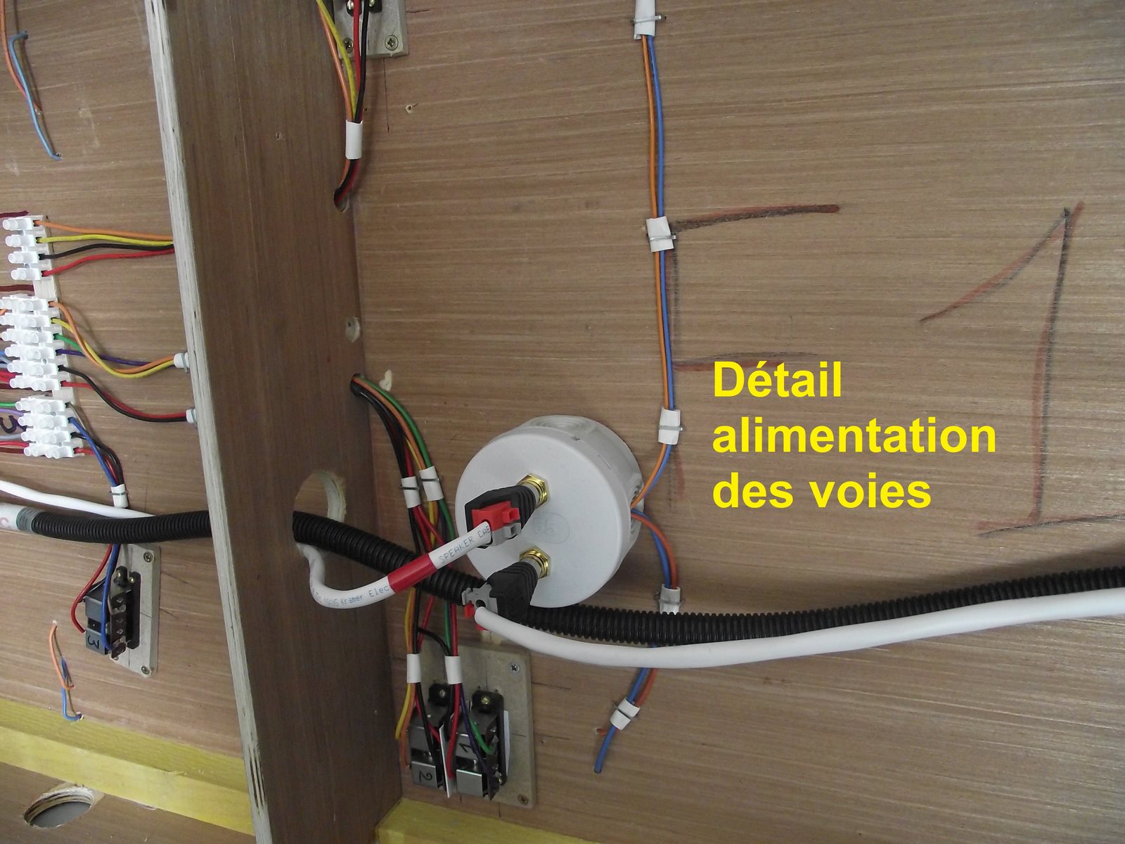

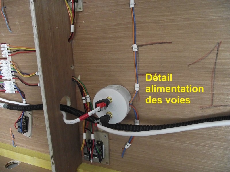

pour l'alimentation voie j'ai choisi des connecteurs "RCA" et du câble "H.P." de 1mm2,
pour les aiguillages j'ai pris des connecteurs 8 pôles et du fil de 0.5mm2 , chaque cordon me permet d'alimenter 3 moteurs,
voilà pour aujourd'hui, maintenant je vais me lancer dans le ballastage des voies
A++++++++++++++ :coucou: :coucou: :coucou:
leti35
Messagepar Bruno PERES » 10 Avr 2020 09:22
Salut Léon,
Ton câblage est d'une précision et d'une propreté chirurgicales :bravo:
Bon courage pour la suite.
Messages: 10040
Messagepar yoyo ttx 59 » 10 Avr 2020 17:14
Salut Léon :coucou:
Travail propre et soigner :bravo: ( Si l'électricien a mon boulot travaillait comme ca , nous aurions moins de pannes :roll: ) .
Et super l'idée de l'écrou pour le couplage des modules , ca cogite chez les Bretons ;) .
Je m'installe pour la suite :siffle: .
:drunk: :drunk:
Salut Bruno :coucou:
Bruno PERES a écrit:Ton câblage est d'une précision et d'une propreté chirurgicales :bravo:
Et sur la dernière photo , le boitier rond c'est un pacemaker :mdr106: .
:cache:
:drunk: :drunk:

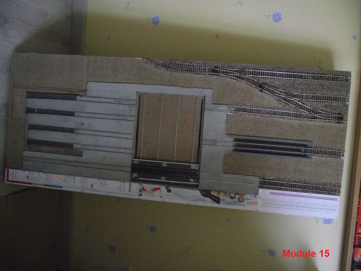

Messagepar leti35 » 17 Sep 2020 16:54
voici quelques nouvelles de mon réseau, ça avance doucement,

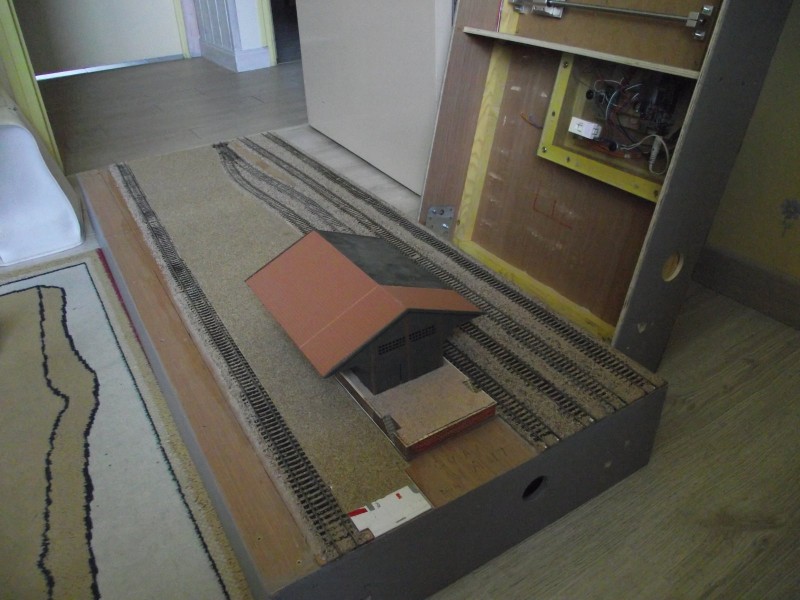

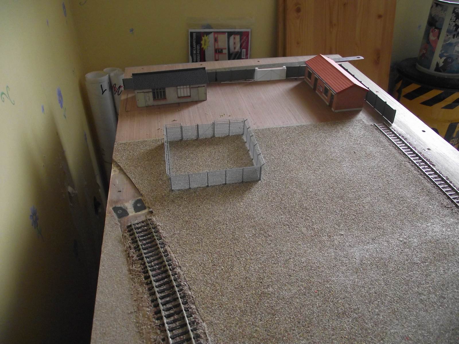

j'ai commencé le décor et voici quelques photos:

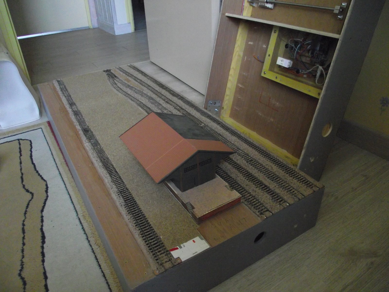

module 15 le pont transbordeur
module 14 avec la halle

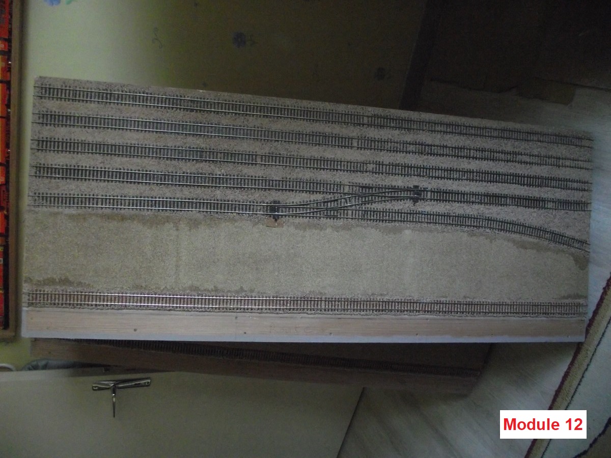

module 12
module 11

allez une dernière photo, l'envers du décor (pont transbordeur)
système de commande du pont transbordeur
