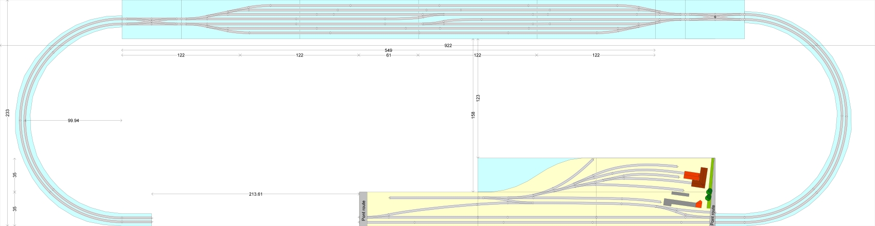

ce serait visuellement bien car sur ton plan d'origine, entre les courbes et les modules B et C, tu as en façade (donc visible du public) plus de voies non décoré que de CREM

D'accord a priori avec toi pour passer les bretelles à l'arrière et pour ajouter un module décoré à l'avant en compensation Daccord07 , mais pas d'accord pour raccourcir le faisceau de stockage :nonnon: ... et sans doute pas pour le faire pour Limorail faute de temps :? mais seulement plus tard ;)

J'oserai même pas critiquer :ange:
Ton projet m'a l'air bien pensé et donc bien organisé.
Quand on part de zéro, autant se limiter, sinon ça devient vite pharaonique; fait toi d'abord ce que tu as prévu comme ça, et quand tes modules seront montés tu auras une meilleur vision pour les améliorer 8)

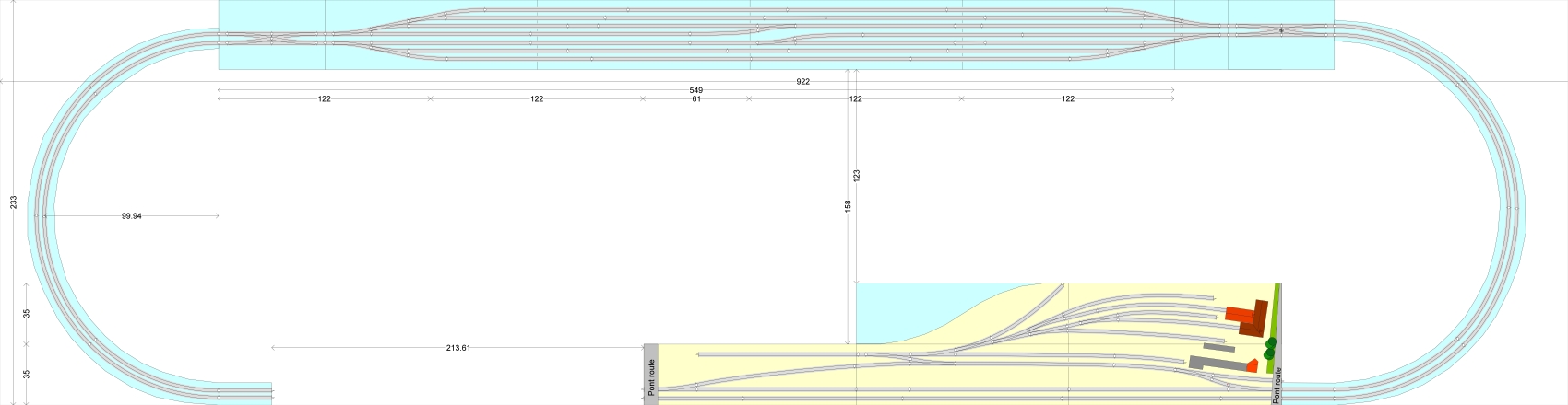

Messagepar Bruno PERES » 13 Avr 2014 10:27
Voici un début de modification en faisant passer les bretelles directement en sortie des coulisses. Je n'ai ni fignolé ou dessiné un nouveau module décoré faute de temps, ni raccourci les coulisses (cf la raison plus haut), mais au moins ça donne une idée ... à creuser sans doute pour l'avenir ;)
Il est clair qu'il y aura plus de modules visibles par le public, et la longueur totale passe aussi à 9m !

Messagepar alainpyro » 13 Avr 2014 11:24
sur les 213.61 cm du futur module, pourquoi ne pas faire un tiroir et une bretelle entre les voies principales, cela permet au crem d'envoyer ses engins sur les deux voies principales
et du coup tu peux supprimer les bretelles qui sont passé de devant a derrière...... :diable: puisqu'elles servent justement a desservir le CREM , je suppose que les "grands" trains circuleront juste sur leur ovale en fonction du sens normal de circulation
Messages: 5438

Messagepar Bruno PERES » 13 Avr 2014 11:58
Salut Alain,
J'ai créé ces bretelles pour le CREM, mais pas seulement ! Elles me serviront également :
    - pour inverser le sens de circulation de n'importe quel convoi (je l'envoie en contresens jusqu'au faisceau de stockage, et à la mano, je passe la machine de l'avant à arrière ... qui devient donc avant alors que l'avant devient arrière :mdr106:
    - pour d'autres modules décorés que le CREM que je réaliserai dans quelques années, pour changer un peu du CREM !
Donc je conserve ces bretelles ... mais ton idée était pertinente ;)
Quand je dis que j'ai beaucoup cogité ... ;)

Messagepar kevcost » 13 Avr 2014 12:17
Bruno PERES a écrit:Voici un début de modification en faisant passer les bretelles directement en sortie des coulisses. Je n'ai ni fignolé ou dessiné un nouveau module décoré faute de temps, ni raccourci les coulisses (cf la raison plus haut), mais au moins ça donne une idée ... à creuser sans doute pour l'avenir ;)
Tu pourrais du coup repenser la longueur des voies du Crem si tu as plus de longueur de module ...
Et peut-être trouver un compromis où tu n'auras pas les aiguillages en limite de module :pt1cable:

Messagepar ob8787 » 13 Avr 2014 12:27
parfaites ces coulisses, il n'y a jamais assez de garages, ca évite les manipulations du matériel pendant l'expo, pour preuve le pk405, Verneuil et même les landes de Marc, ont vu leurs garages modifiés en cours de vie.

Re: [HO] Réalisation d'un CREM inspiré de celui de St Jory (
Messagepar Bruno PERES » 13 Avr 2014 13:47
Merci à tous pour vos remarques :)
Si certains veulent encore en faire, je suis toujours preneur. Comme je n'ai pas prévu de démarrer de suite la construction de ce réseau (je suis en pleine construction de matériels qui prendront place sur le CREM), j'ai encore le temps de réfléchir et d'effectuer des modifications sur le plan, comme par exemple réduire légèrement le rayon des courbes en coulisse en passant de 1m à 0,90m, voire 0,80m.

Messagepar yoyo ttx 59 » 13 Avr 2014 13:51
Salut Bruno :coucou:
Bruno PERES a écrit:Salut Alain ,
Quand tu cogite trop ca chauffe , et la crème est brulée HUMM!!!! :mdr106: .
Autrement plus sérieusement , l'idée de Kevin est très pertinente .
Si tu décale le CREM sur la gauche d'un demi module ( environ ) et que tu ajoute quelques centimètres entre l'aiguille du tiroir de gauche et l'aiguille du CREM , et que tu en fait autant sur la droite de l'aiguille du dessous qui ce trouve sur la bretelle d'accès :reflexion: .
Ouf , ca chauffe aussi :ange:.
Je pense que c'est jouable , il ne reste plus que l'aiguille qui ce trouve entre ta ligne modulaire et les deux modules en porte avion du CREM .

Messagepar Bruno PERES » 13 Avr 2014 14:29
Il faut que je réfléchisse car l'ensemble des idées d'Alain, Kévin et toi le méritent.
Il faut aussi que je calcule le cubage de ce réseau. Eh oui, ça fait aussi partie de la réflexion : il faut que tout rentre dans un utilitaire le plus petit possible (évidemment, j'exclue les Kangoo et autres du même genre :roll: ).
