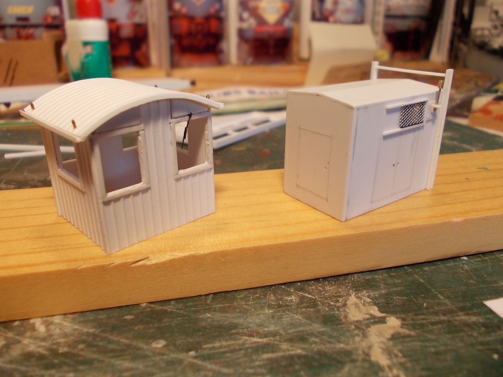

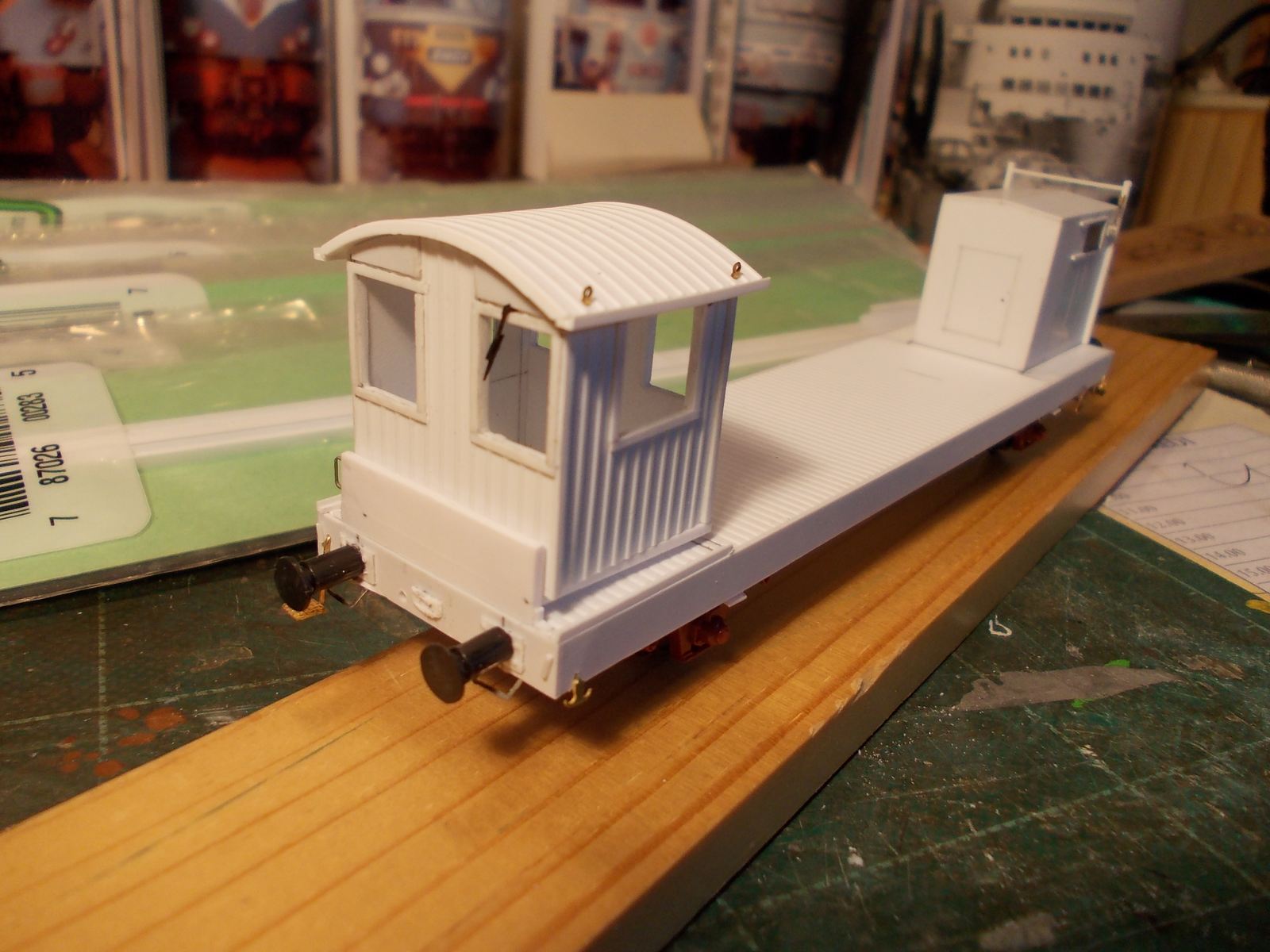

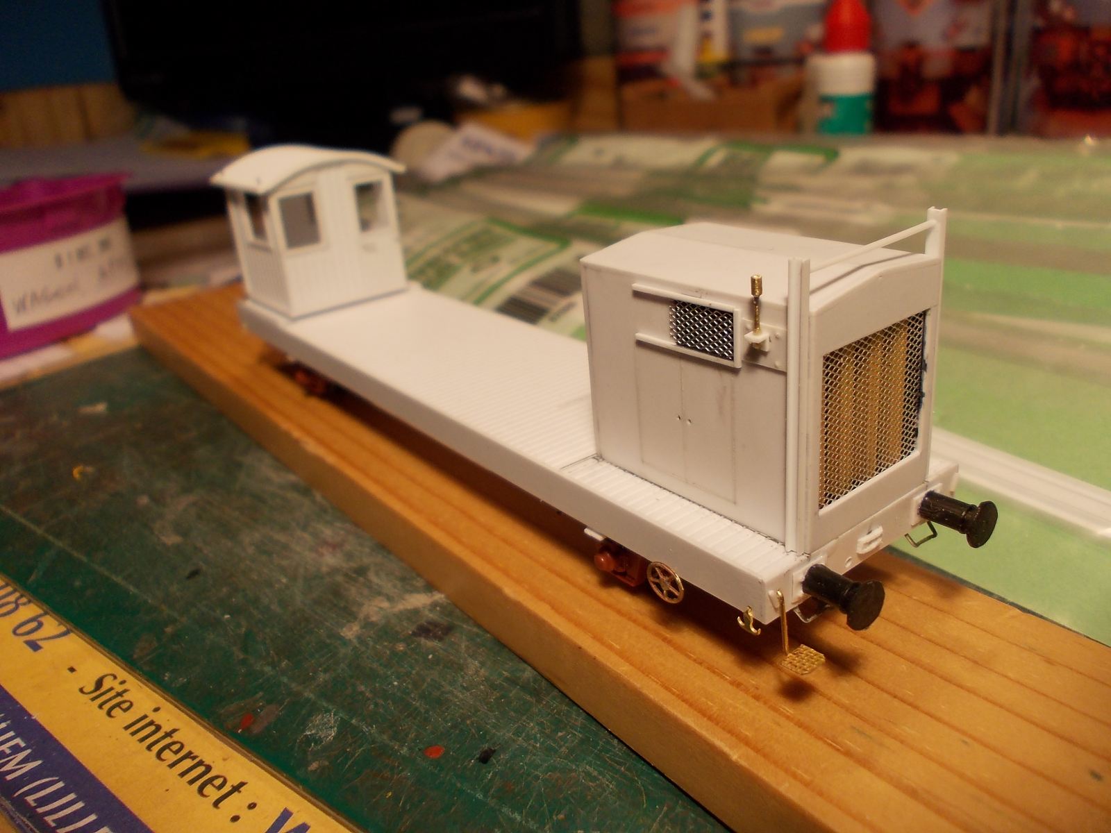

Bonsoir à tous
Voici ma réalisation en cours,un wagon APMC,la nacelle est en cours de finition,car comme je la veux mobile :reflexion: ,cela prend un peu plus de temps,alors dans un premier temps voici le wagon de base avec la cabine et le groupe

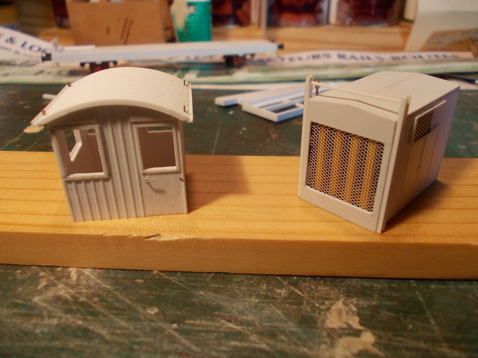

Messagepar Vallée Christian » 15 Déc 2011 17:45

Messagepar bernus » 15 Déc 2011 18:06
Bonsoir Christian!
Que dire, c'est beau!! :bravo:
Pour les grilles d'aération, qu'est ce que tu utilises?
Vivement la suite!!!! :coucou: :drunk:

Messagepar Vallée Christian » 15 Déc 2011 18:37
J'utilise de l'alu en photo découpe de Scale Micro Mesh ,un produit des US ,que je possède depuis une dizaine d'année ,c'est la fin du stock.C'est mon maitre en décalcs qui me le ramenait des US lors de ses voyages là bas.

Messagepar ttxdudu90 » 15 Déc 2011 18:41
encore une foi, beau travail
bernus a écrit:Bonsoir Christian!
en grille j'en ai trouvé chez decapod référence 9002 si sa peu aidé

Messagepar bernus » 15 Déc 2011 19:18
Bonsoir!
Merci à Christian et Guillaume pour les renseignements! :coucou:

Messagepar recoules » 16 Déc 2011 10:42
Malgrés une matinée pluvieuse et triste je viens à mon tour m'incliner devant se travail de construction de ce wagon :bravo: :bravo: je m'assois devant mon écran et attend la suite :coucou:

Messagepar ttxdudu90 » 16 Déc 2011 21:54
quels sont les référence utilisé pour le planché et les tôles de la cabine merci d'avance
Messages: 8981
Re: [HO] Wagon APMC N° 21
Messagepar Vallée Christian » 16 Déc 2011 22:15
Merci de vos appréciations.La référence Evergreen est 4542

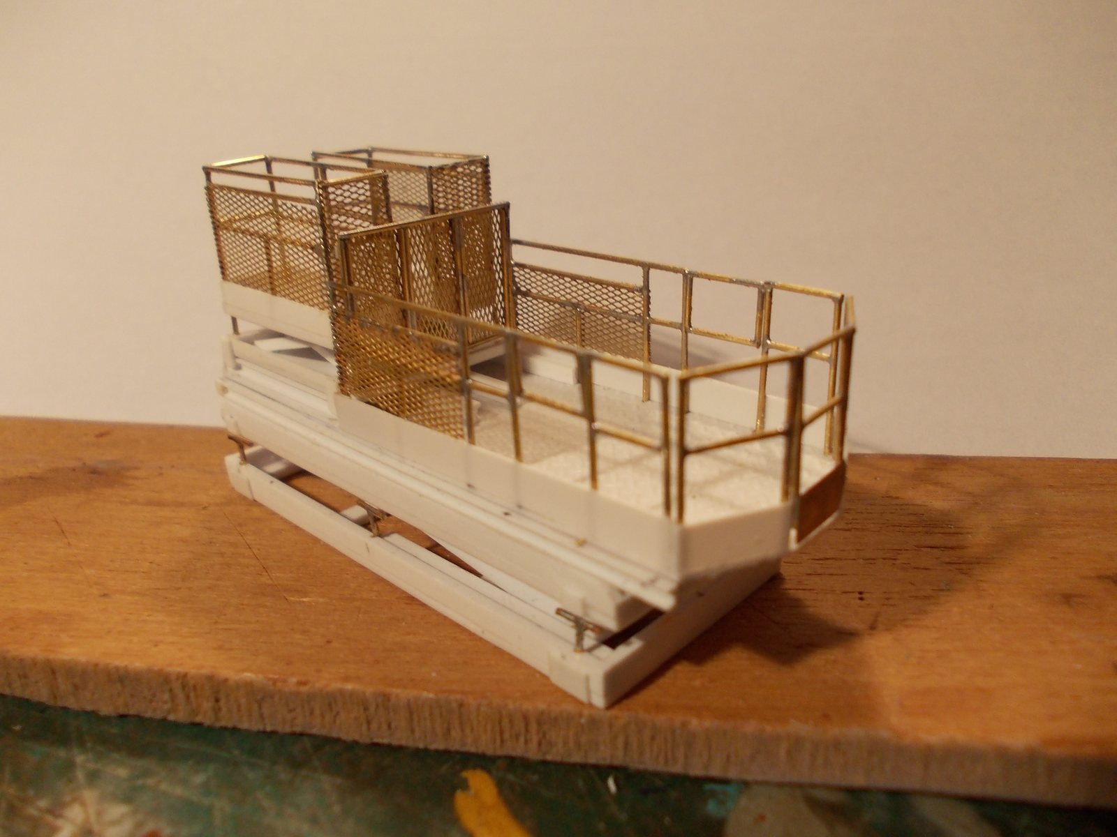

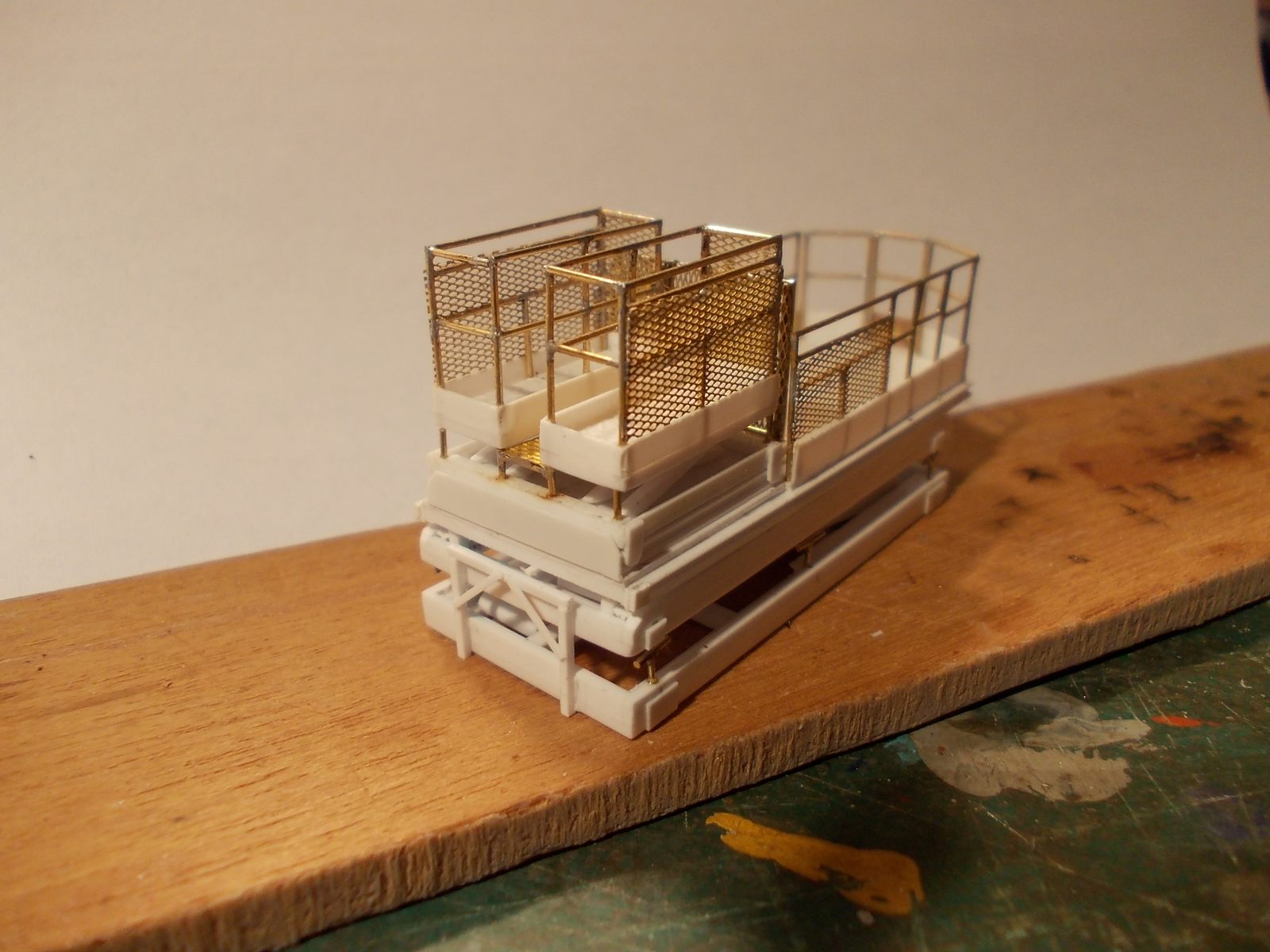

Messagepar Vallée Christian » 23 Déc 2011 20:29
Une petite avancée dans la construction de la nacelle.Il manque encore pas mal de détails

Messagepar recoules » 23 Déc 2011 23:15
bonsoir
très belle réalisation , :incline: :incline: pour la faire monter ou descendre mettre un fil a mémoire comme pour la commandes des passages à niveau :bravo: :bravo: :bravo:

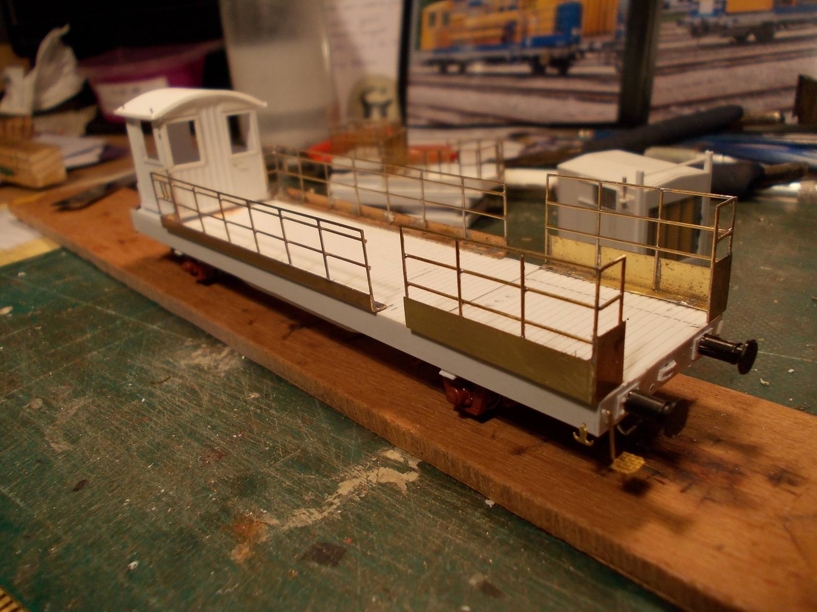

Messagepar Vallée Christian » 27 Déc 2011 22:00
Voici maintenant les rambardes bien avancées.

Messagepar DU 65 » 28 Déc 2011 15:18
quelle marque les maillages de la nacelle ?
