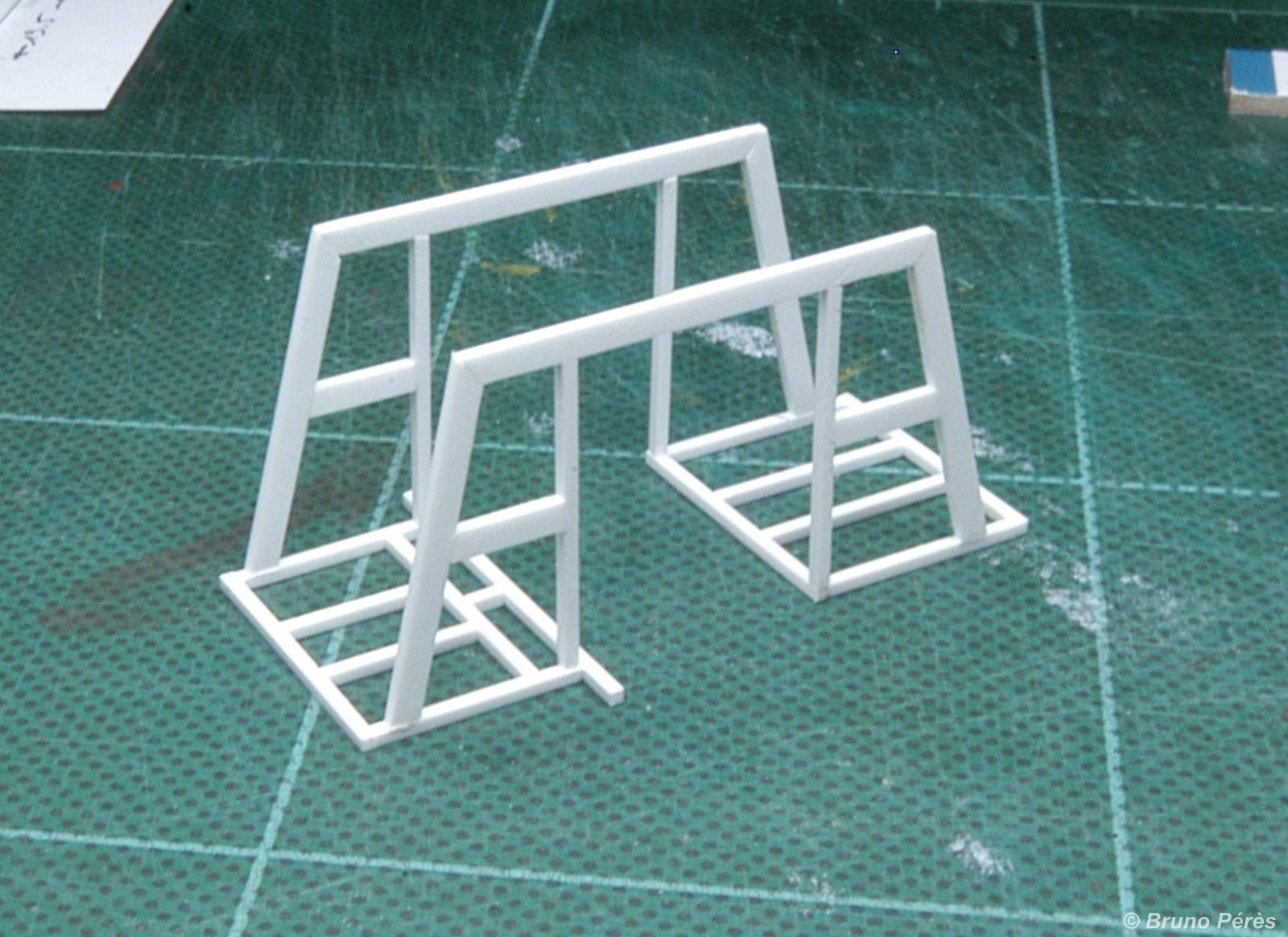

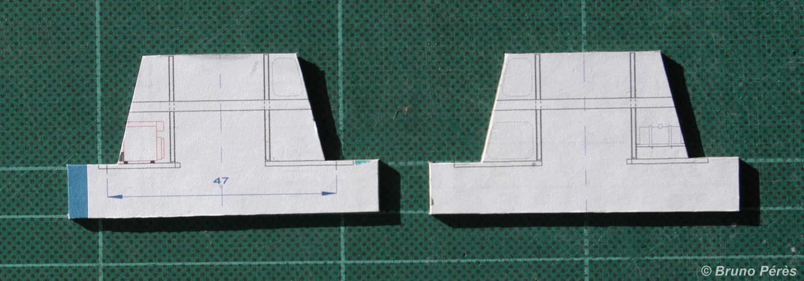

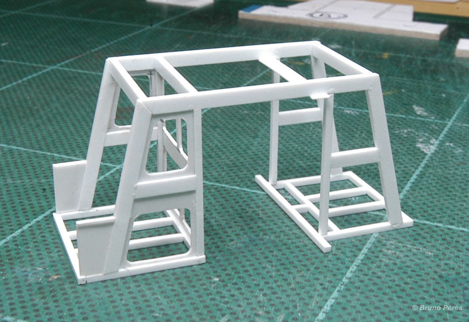

Le porte caleuse toulousain serait encore mieux chargé ! La réalisation du chargement est donc en cours avec réalisation de plans et construction d'une caleuse de type BR1T Geismar. J'ai pris exemple sur le Lorry n° 7 toulousain pour ce premier exemplaire. A noter qu'en HO il mesure 53 mm de long, 28,5 mm de large et 28 mm de haut ! Je ne vous parle pas des futures petites pièces à réaliser :pt1cable: :reflexion:

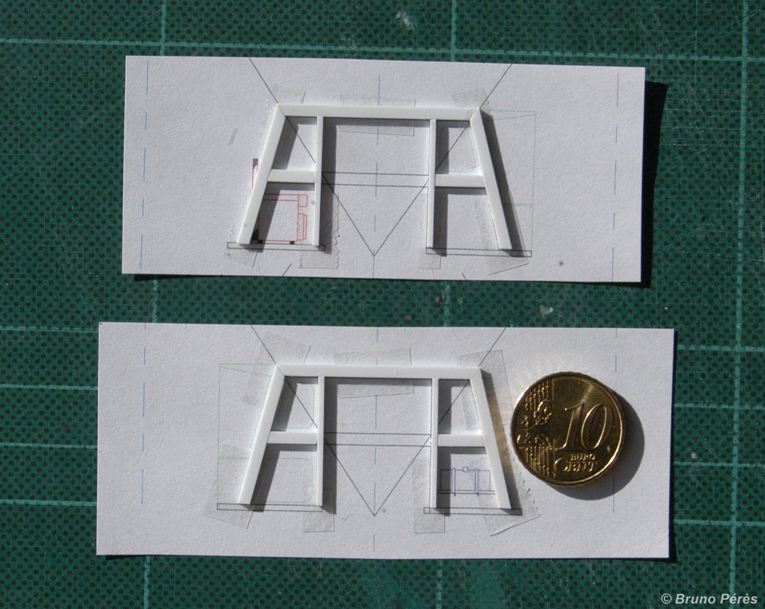

Gabarit de collage pour les montants latéraux. Il s'agit du plan collé sur du carton fort

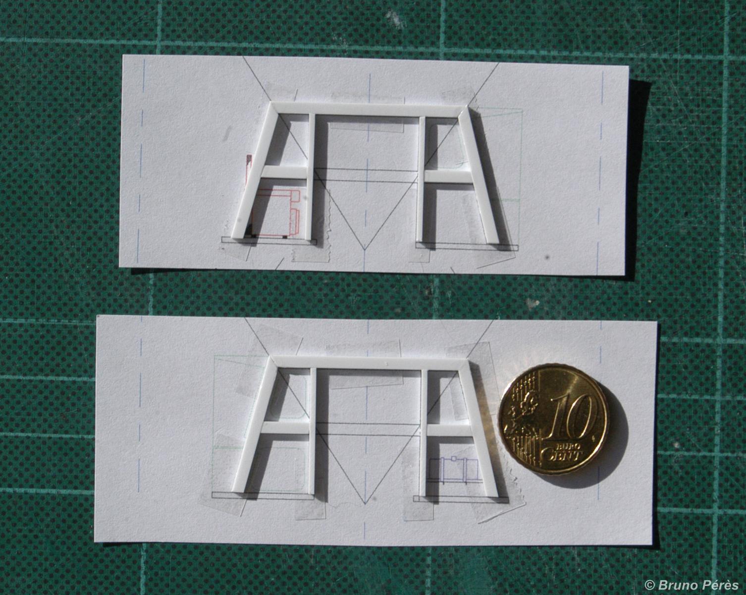

Les montants latéraux partiellement réalisés
Le châssis en cours de réalisation

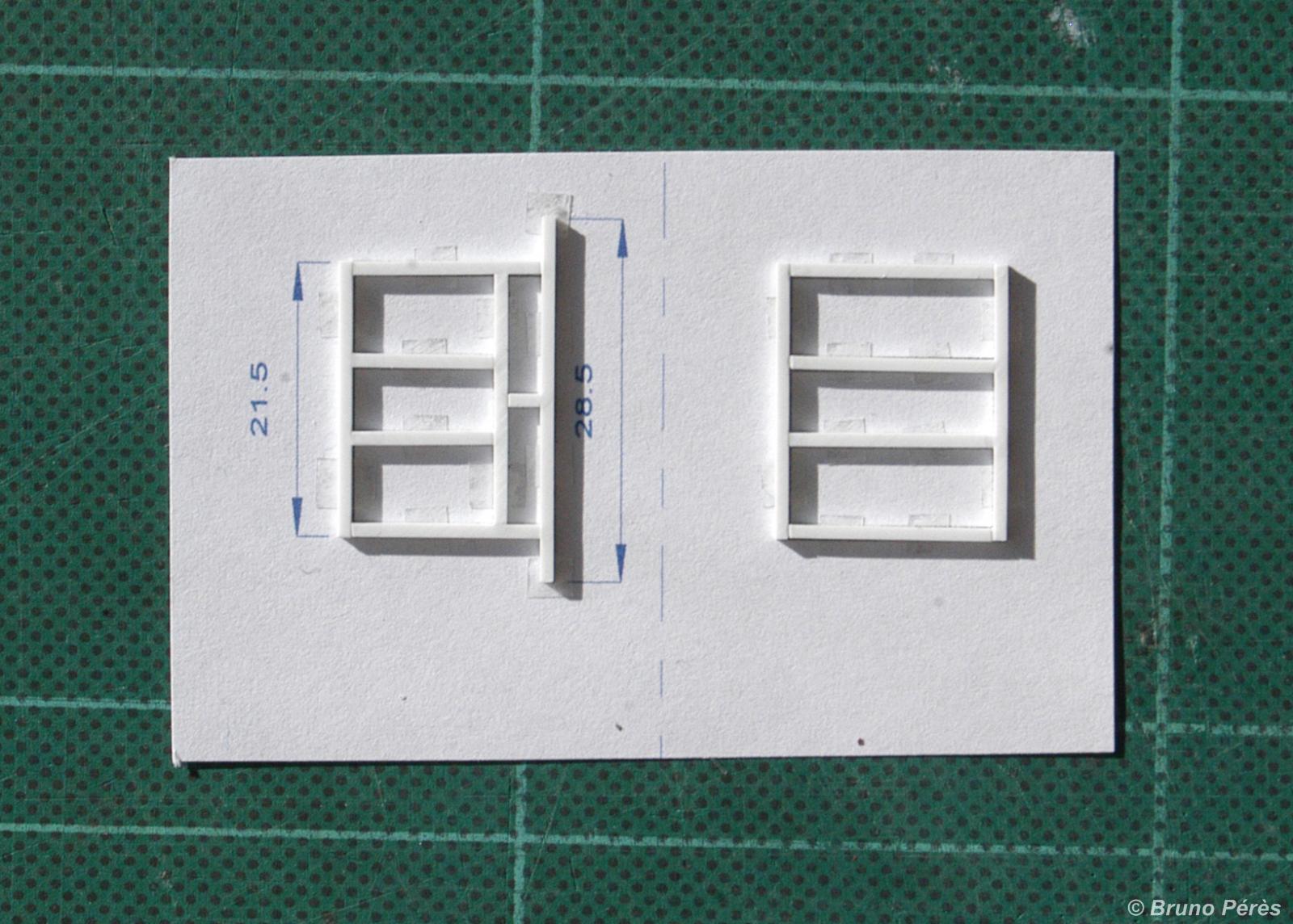

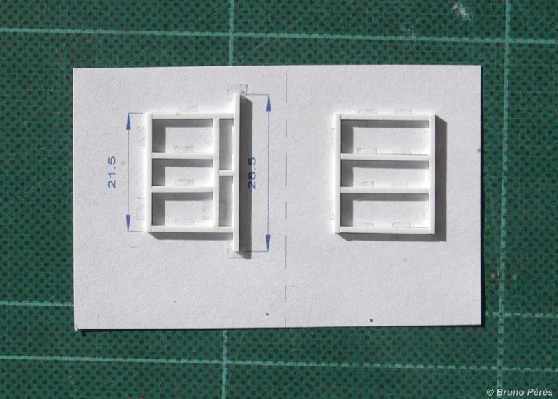

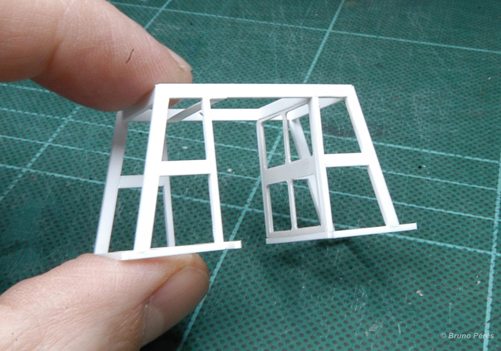

Messagepar Bruno PERES » 26 Jan 2011 17:44

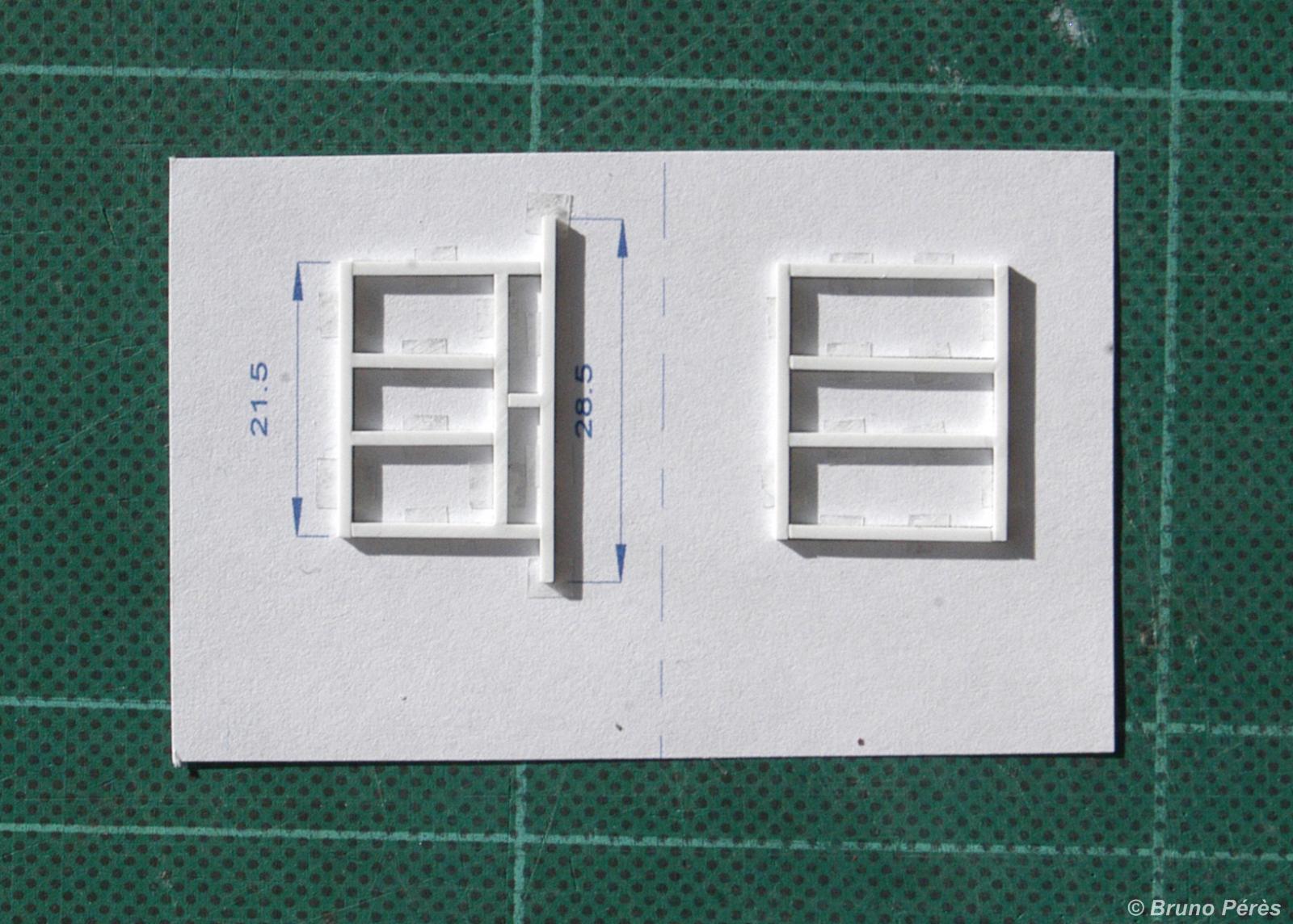

Voici une toute petite avancée, mais une jolie pièce un peu délicate à réaliser et à ajuster en raison de l'épaisseur de la carte plastique utilisée d'une part (0,5mm), et de l'épaisseur des montants d'autre part (moins de 1mm pour les plus fins) sans tout abimer ! Il me restera à découper les vitrages et à les ajuster au mieux :reflexion:
Je me demande si cette pièce (cloison avec 4 ouvertures) n'aurait pas été plus simple à réaliser intégralement en PVC transparent, charge ensuite d'apposer des masques avant peinture pour ne peindre que les montants et non les vitrages ...

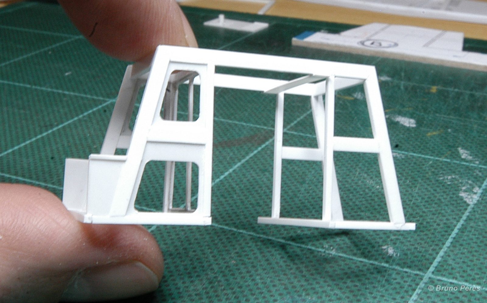

Messagepar Bruno PERES » 31 Jan 2011 21:54
J'avance doucement, mais sûrement :mrgreen:

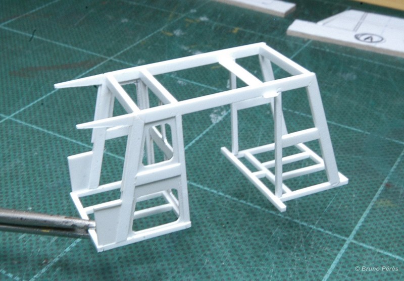

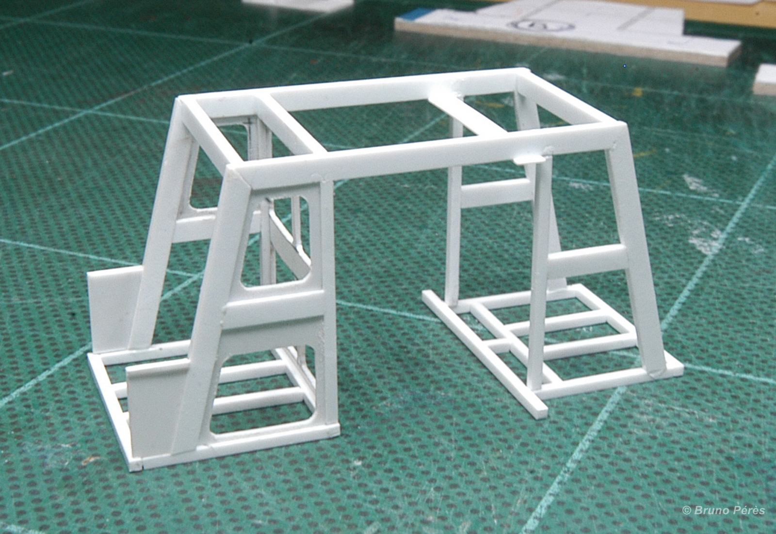

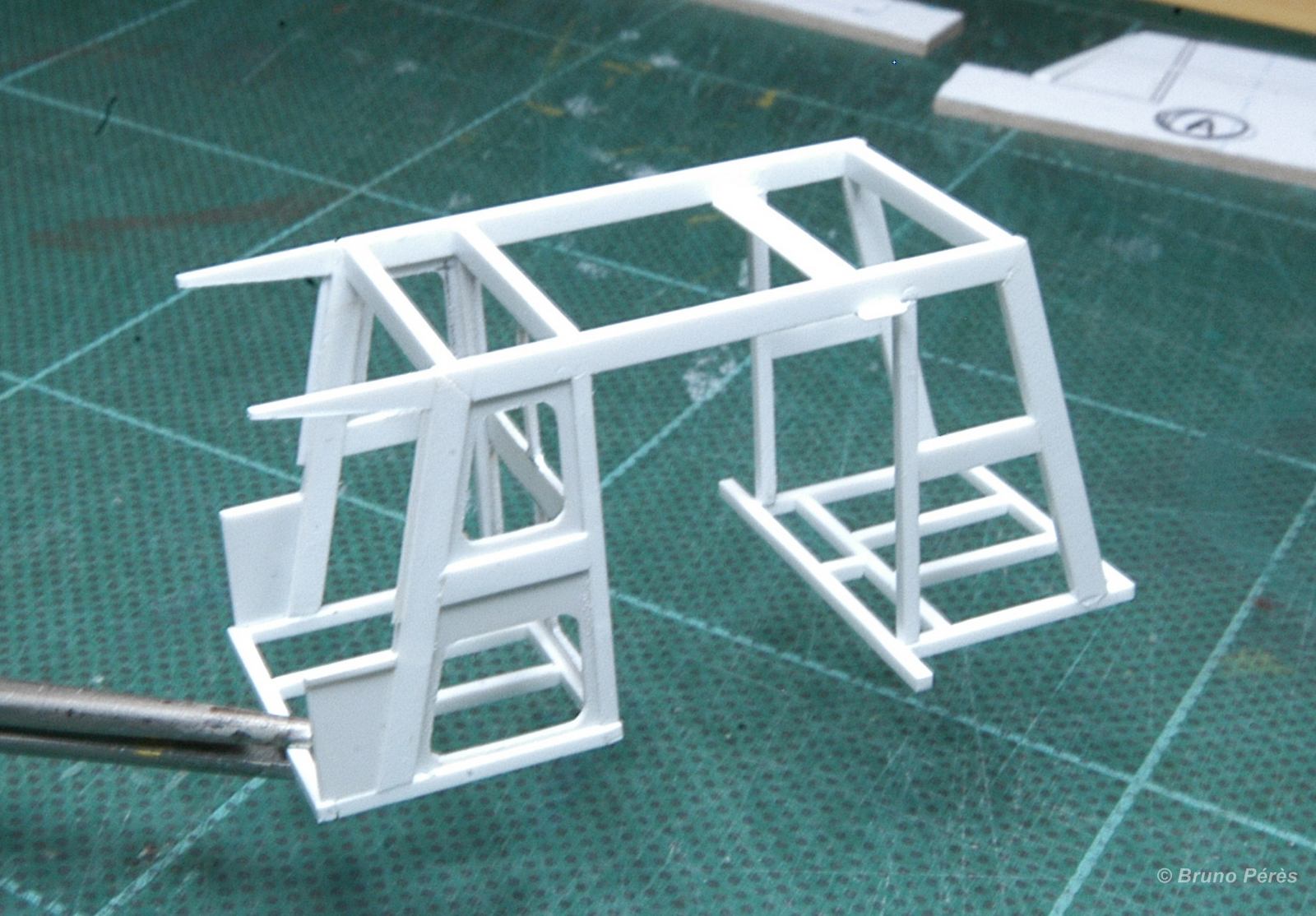

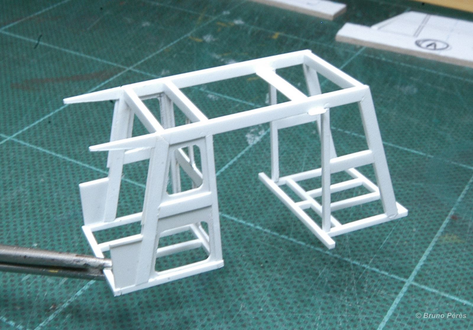

Messagepar Bruno PERES » 02 Fév 2011 19:25
Et hop ! 4 pièces supplémentaires !OK, il y en a deux qui ne se voient presque pas, mais elles sont là !
Je suis toujours impressionné par les défauts que peut voir un appareil photos alors que l'œil nu ne les décèle pas ... ou à peine :hein86: :evil:
Messages: 10036

Messagepar ttxdudu90 » 02 Fév 2011 19:32
salut Bruno tu nous fais le jeux cherchez les erreurs :lol:
Re: [HO] Caleuse BR1T Geismar
Messagepar Bruno PERES » 02 Fév 2011 19:41
Et alors, tu as trouvé :?: :reflexion: :lol:
Messages: 10036
Messagepar ttxdudu90 » 02 Fév 2011 20:22
oui trouvé
les grands bout en haut a gauche qui son coupé en biseaux et les petites bande très fine qui sont en dessous
Messagepar Bruno PERES » 02 Fév 2011 21:23
C'est bon, tu peux revenir en 2ème semaine :mrgreen: :drunk:
Messages: 10036
Messagepar ttxdudu90 » 02 Fév 2011 21:28
et avant tu avais mis les bas de la cabine plaque de plastique avec le petit profilé dessus
et les contour des vitre de la cabine des coté
Messagepar Bruno PERES » 02 Fév 2011 22:39
C'est bon pour une troisième semaine :mdr85:

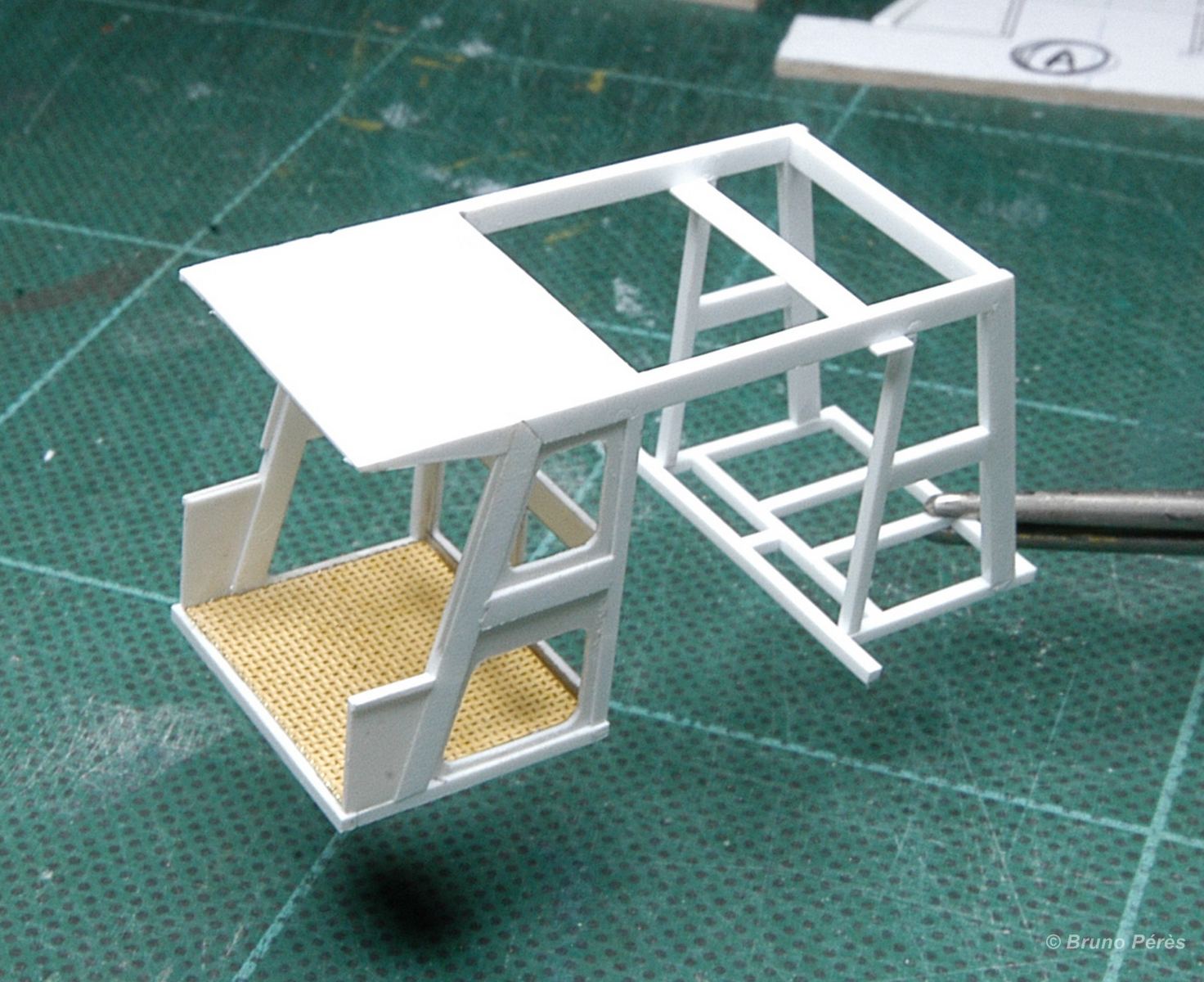

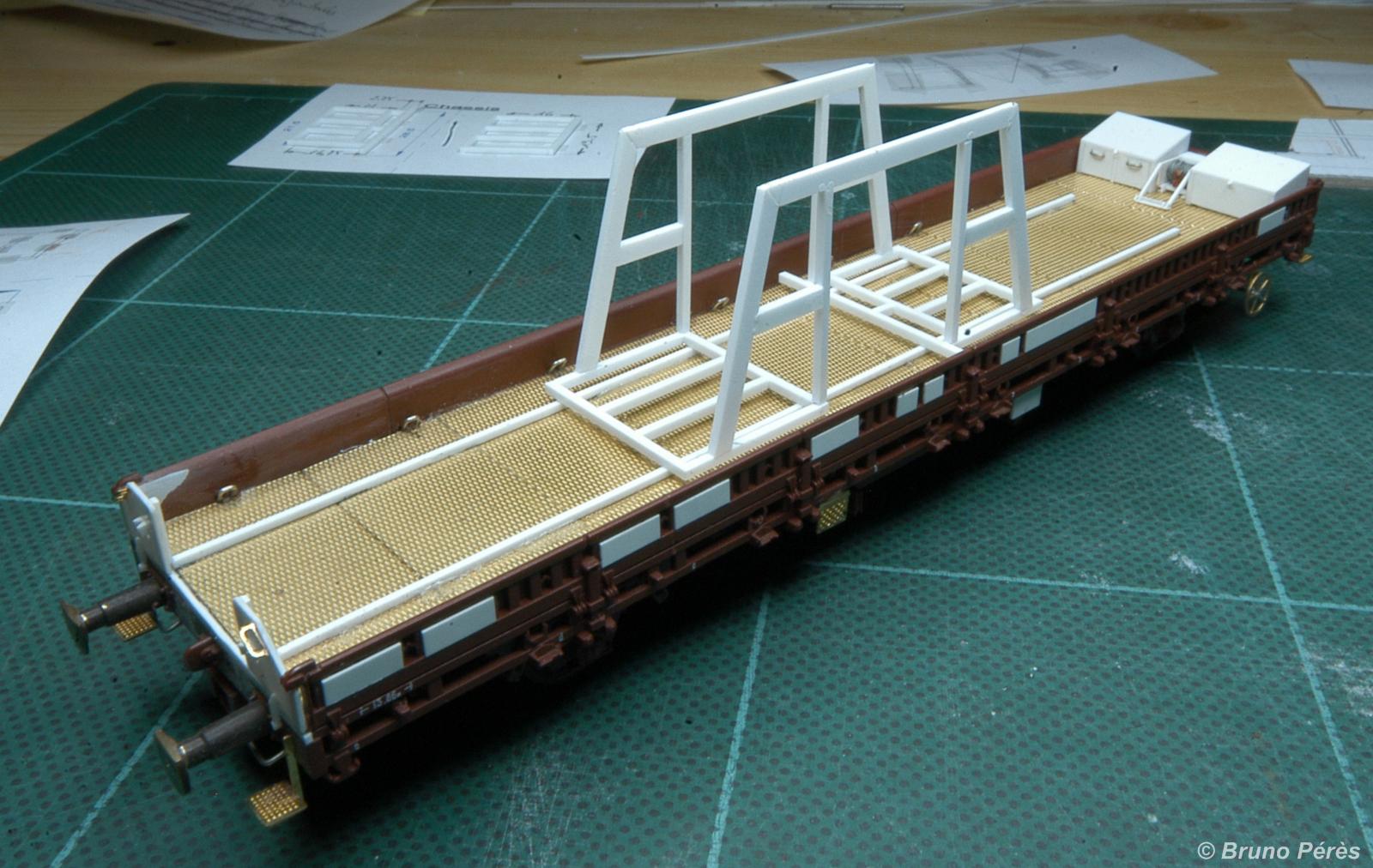

Messagepar Bruno PERES » 04 Fév 2011 23:12
La caleuse a trouvé toit et plancher.
