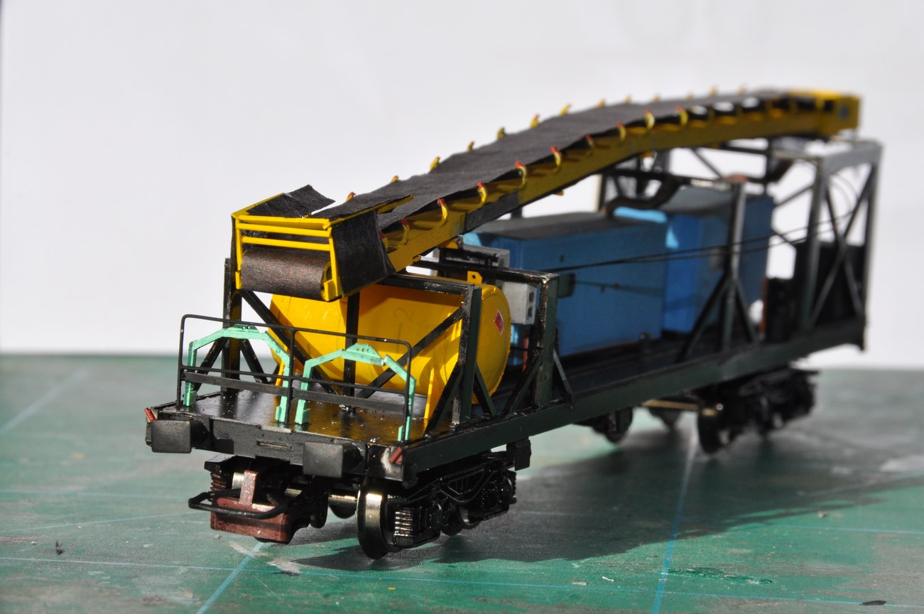

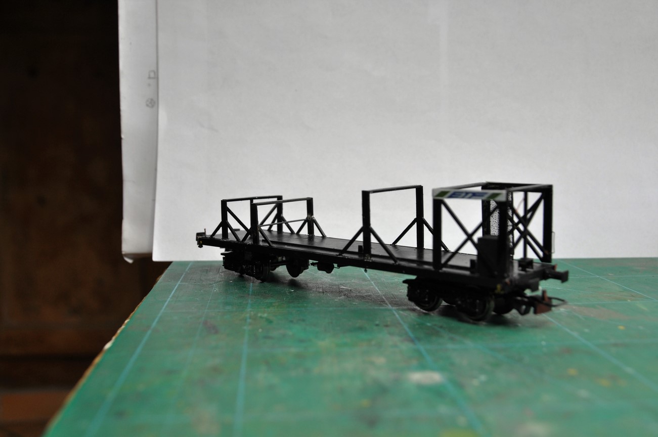

Et un montage provisoire en attendant les décalques:
Voilà, il est presque terminé, mais je le monterai lorsque certaines pièces auront reçu leurs "inscriptions".
Alors, qu'en pensez vous?

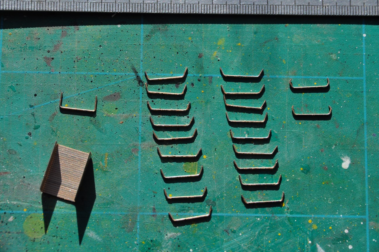

Les guides de rouleaux
Pour les supports de rouleaux, de simples agrafes recoupées et pliées.

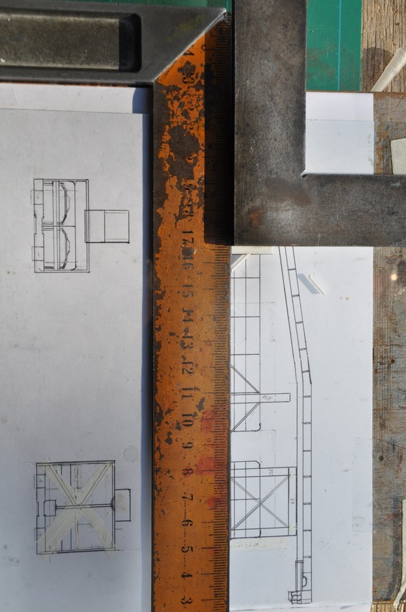

Confection des montants
Je travaille souvent sur une plaque de verre placée sur le plan. Cà permet d'être juste, de coller et souder plus facilement.

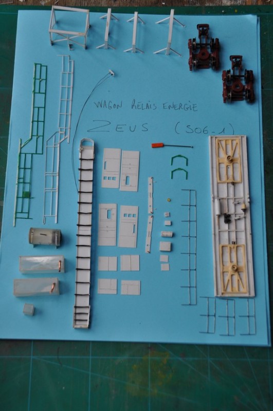

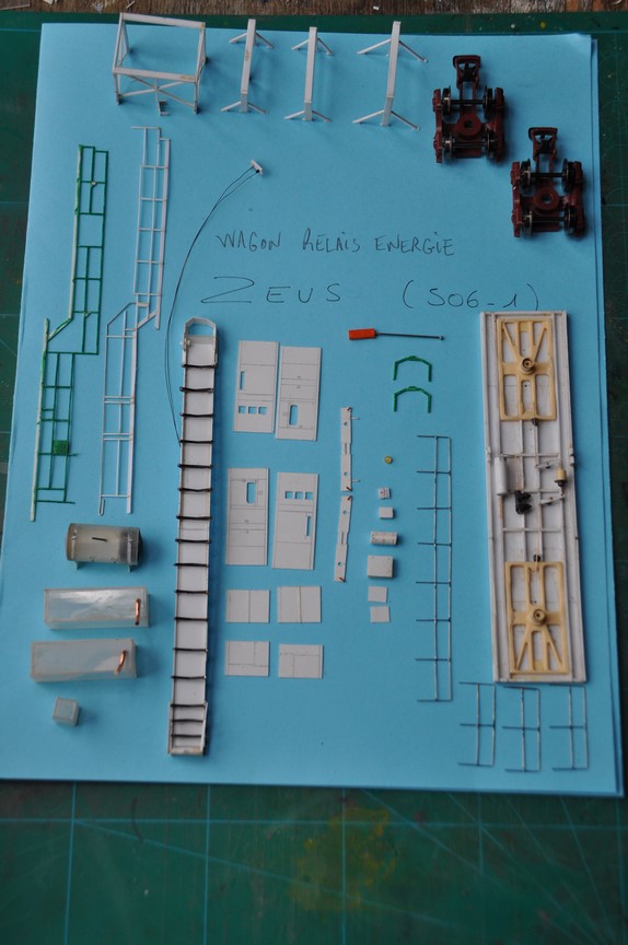

Les éléments divers
Voici presque tout les éléments avant passage à l'aérographe
Les supports de bogies sont des récup de Dacker Minéralier que j'avais en stock depuis longtemps.
Les bogies, de simples Jouef qui seront revus et corrigés pour permettre une bonne circulation.

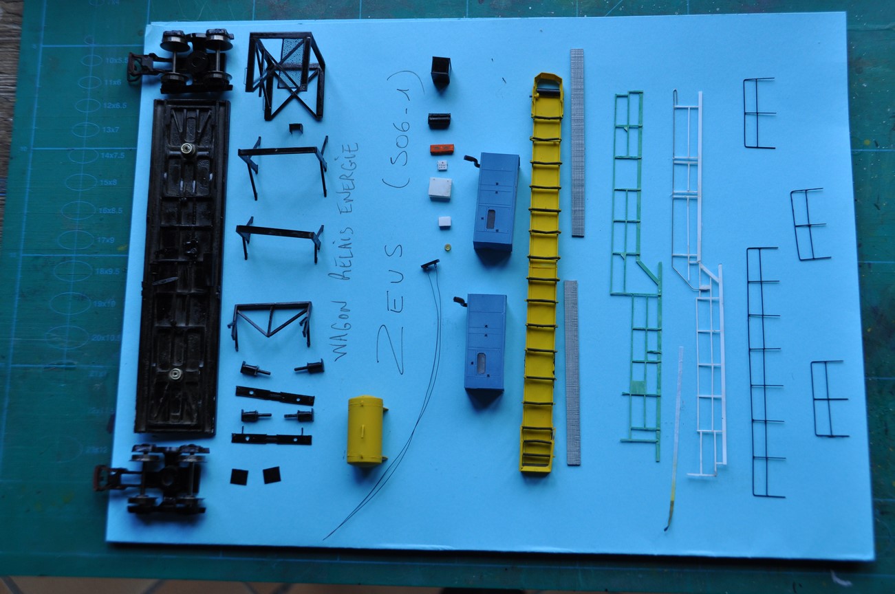

Et après peinture:
Chaque pièce a reçu sa couleur

Vous avez pu voir un aperçu du plan...je le posterai si cela peut intéresser quelqu'un.

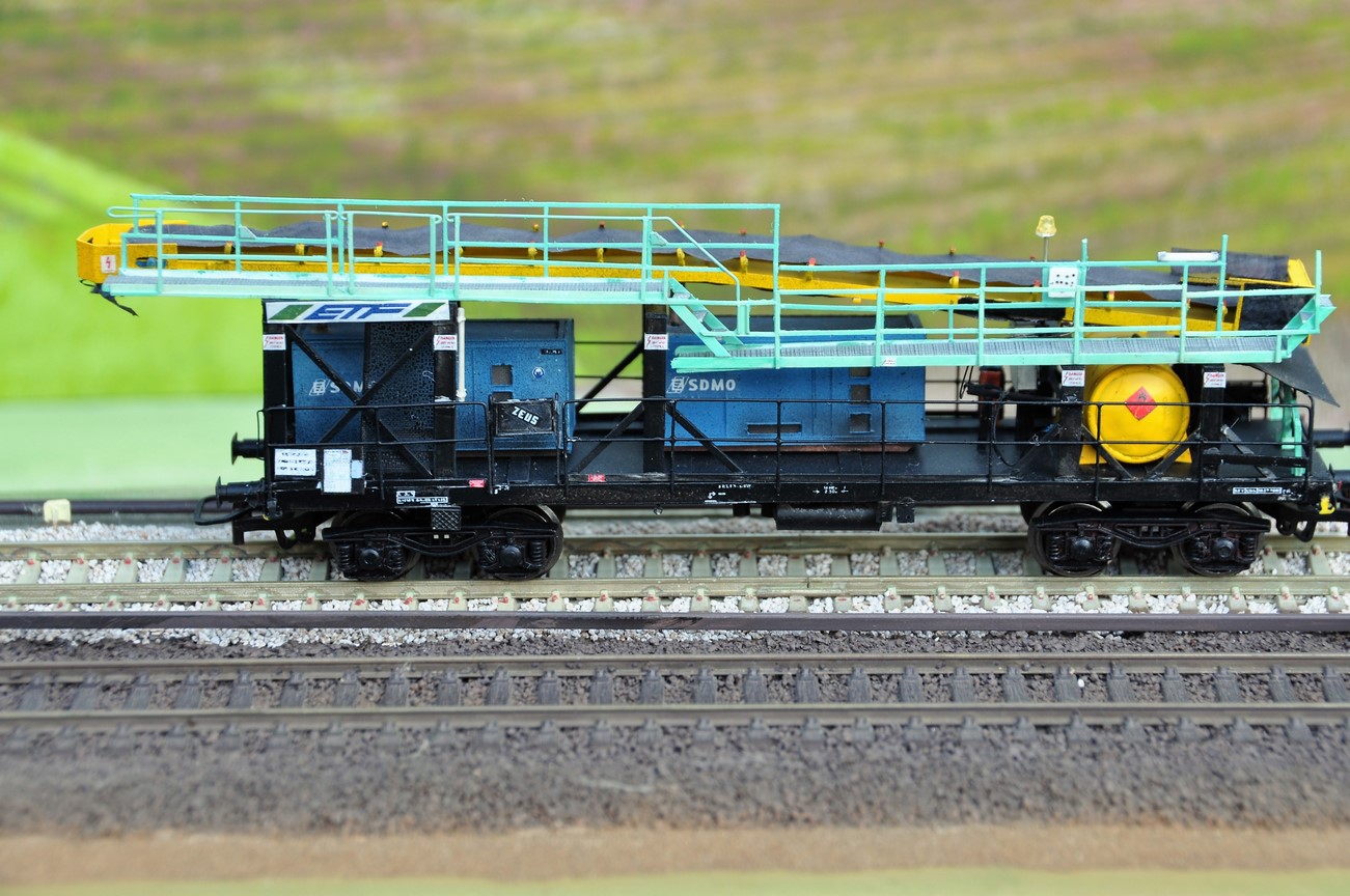

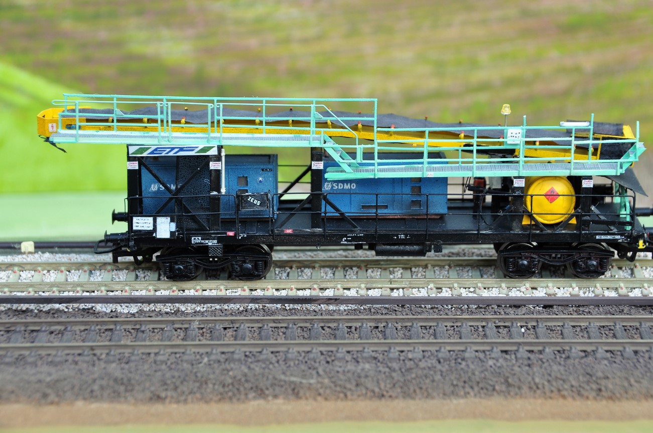

Bonsoir à tous,
Et oui, j'ai mis le temps, depuis mars 2016, mais voici enfin la version quasi finale( reste les boggies à changer).
J'ai utilisé les décalques de Lorenzo, certains restent un peu illisibles, mais bon, à chacun de juger.
vue générale

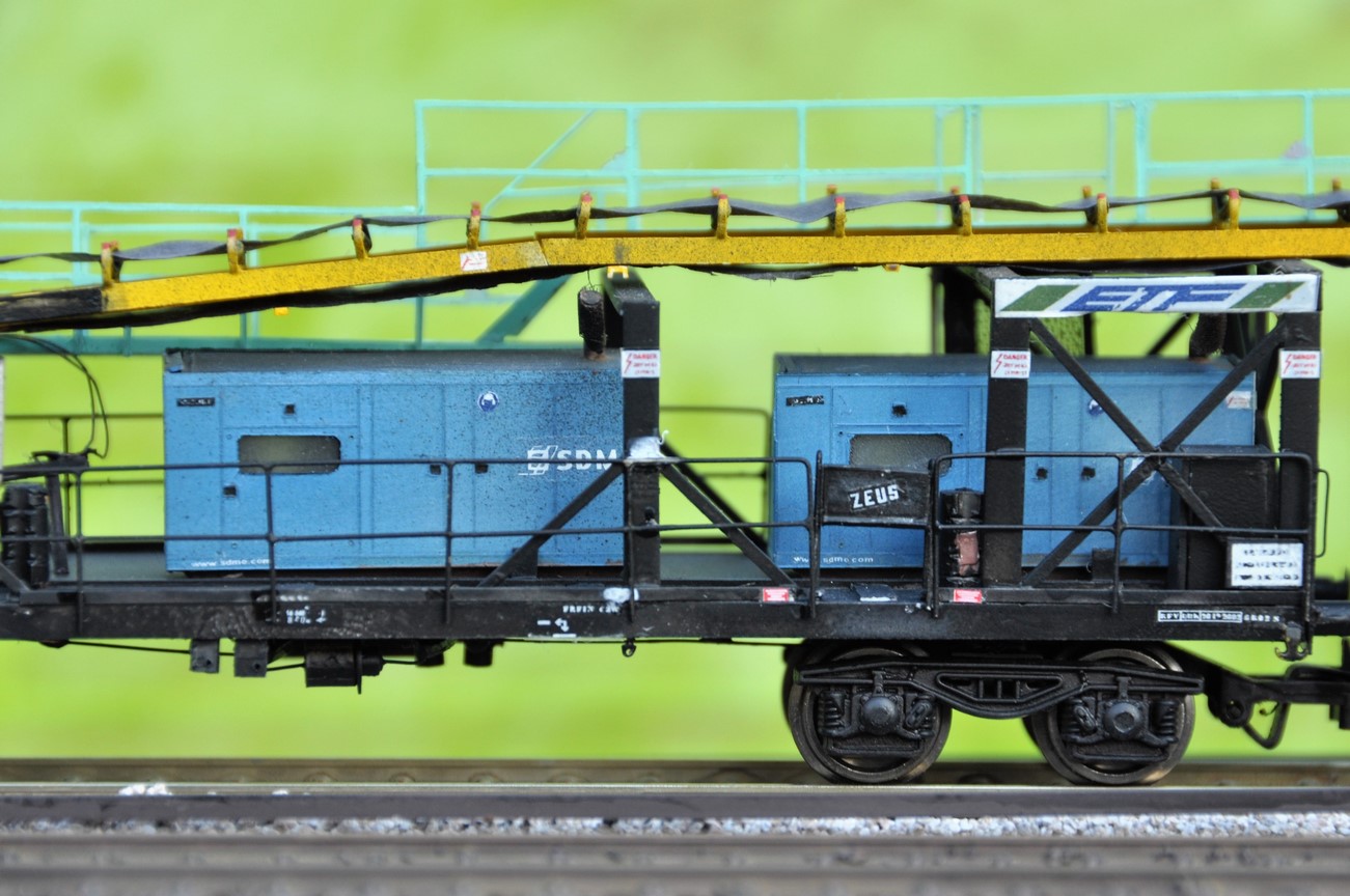

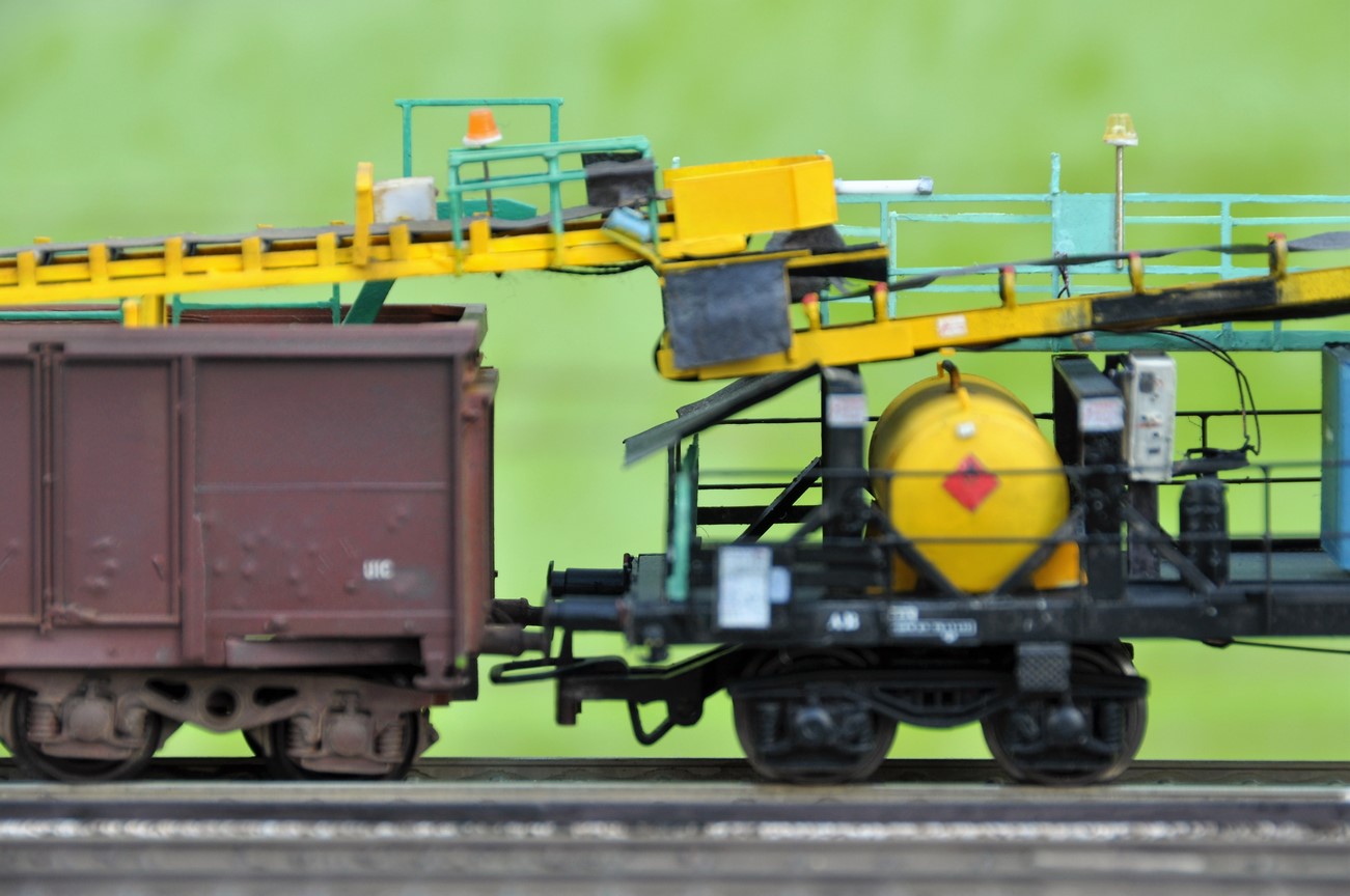

Voici à présent quelques autres clichés, de détail, et incorporé dans sa rame.
D'un côté...
Puis de l'autre...
Il y a quelques traces de colle au niveau des rambardes, rassurez vous, elles ont été corrigées. Il reste aussi un volant de frein à mettre en place, je viens de les recevoir, donc çà arrive.

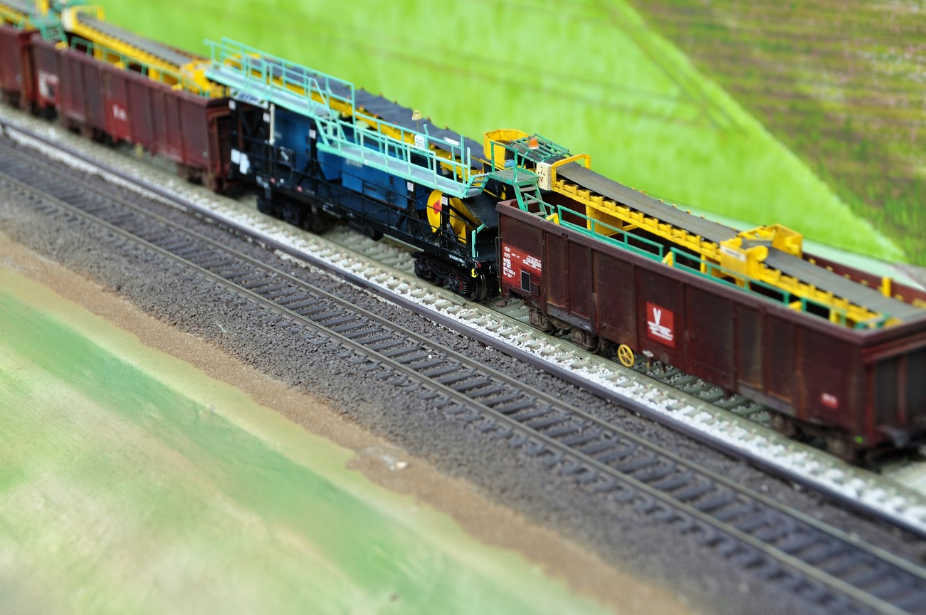

Pour terminer, un aperçu de la rame...
coincé entre deux tombereaux
