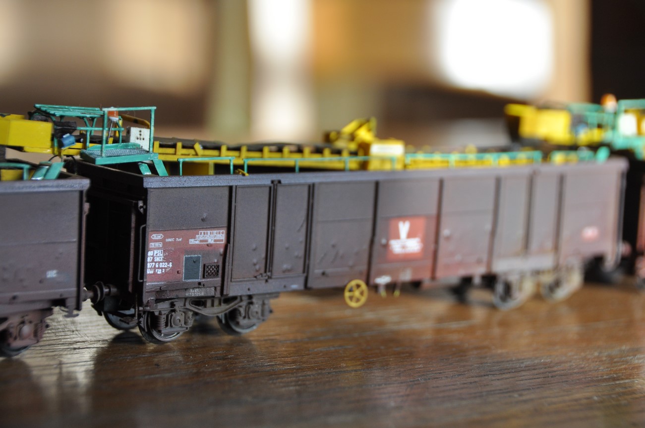

Messagepar HOISTE59 » 25 Fév 2016 19:34
Bonsoir, petit retour dans le temps, ces wagons ont été réalisés l'été dernier.

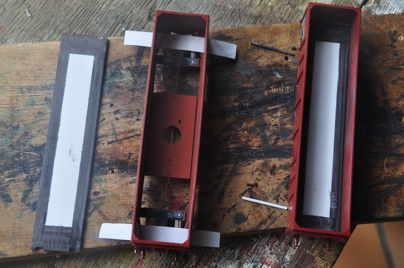

Je suis parti sur 3 bases différentes, des Klein Modelbahn tout tordus (9), des Liliput (5), et 1 Roco, ce qui fait 15 au total.
Il a fallu redresser les Klein

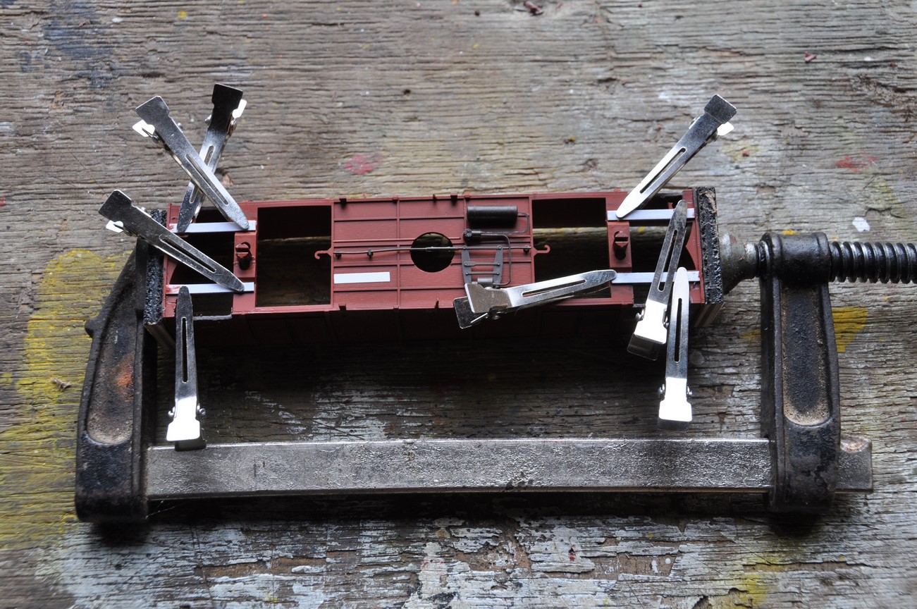

Redressage et pose de renforts

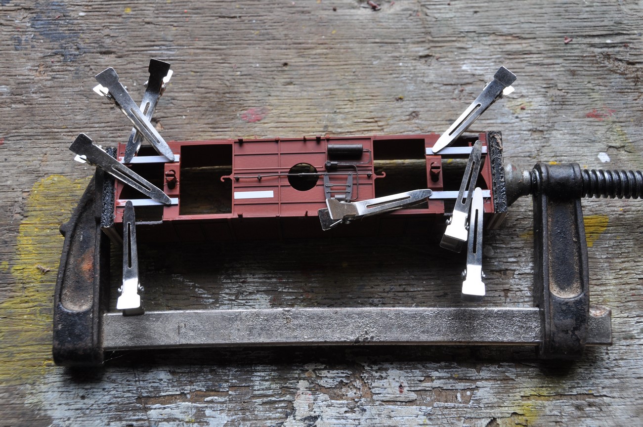

Puis, après ponçage des dossiers, poser les renforts, avec des petites astuces pour avoir une homogénisation de la série

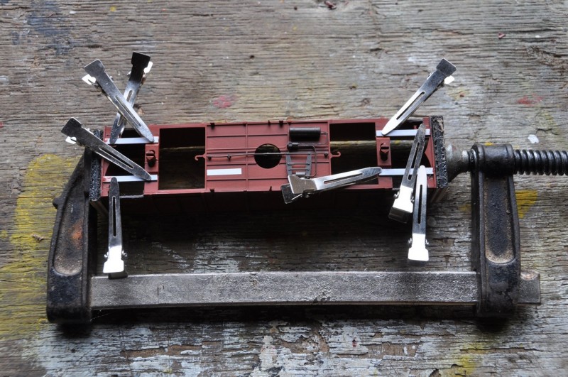

Renforts de dossier maintenus pendant le collage

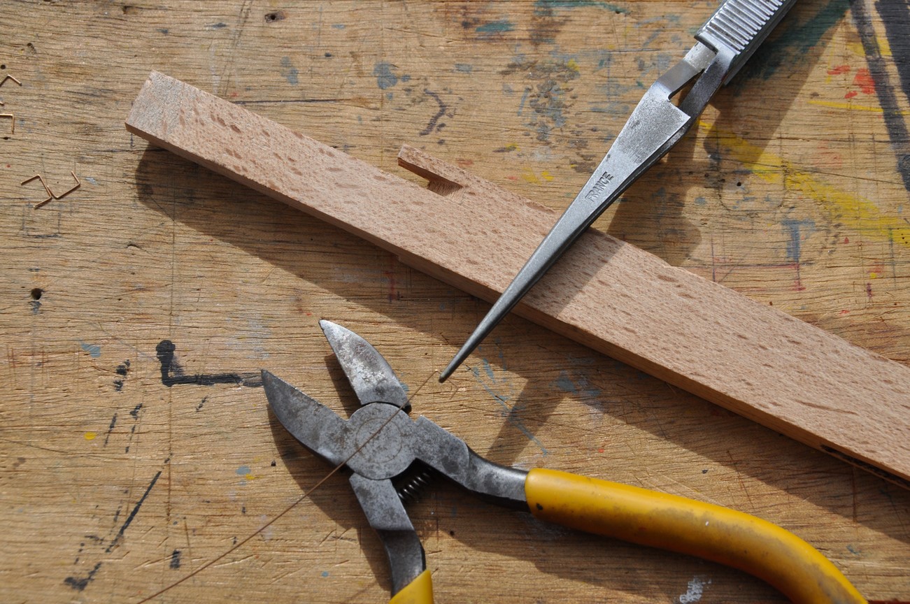

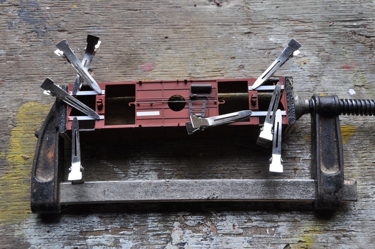

Cale de positionnement en agrafes!
Malheureusement pour moi, les maintiens rajoutés gênaient la rotation du boggie, j'ai donc du recourir au plan B, en intégrant une plaque de renfort, collée à la cyano, à l'intérieur de la caisse.
Plan B, la plaque ne gêne pas, et l'emplacement des élongations est protégée pendant le collage.

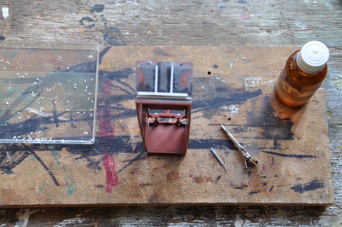

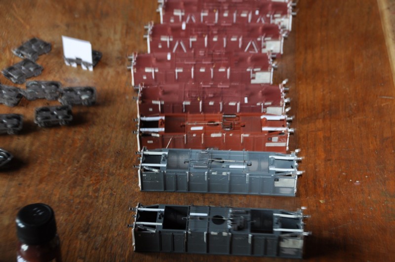

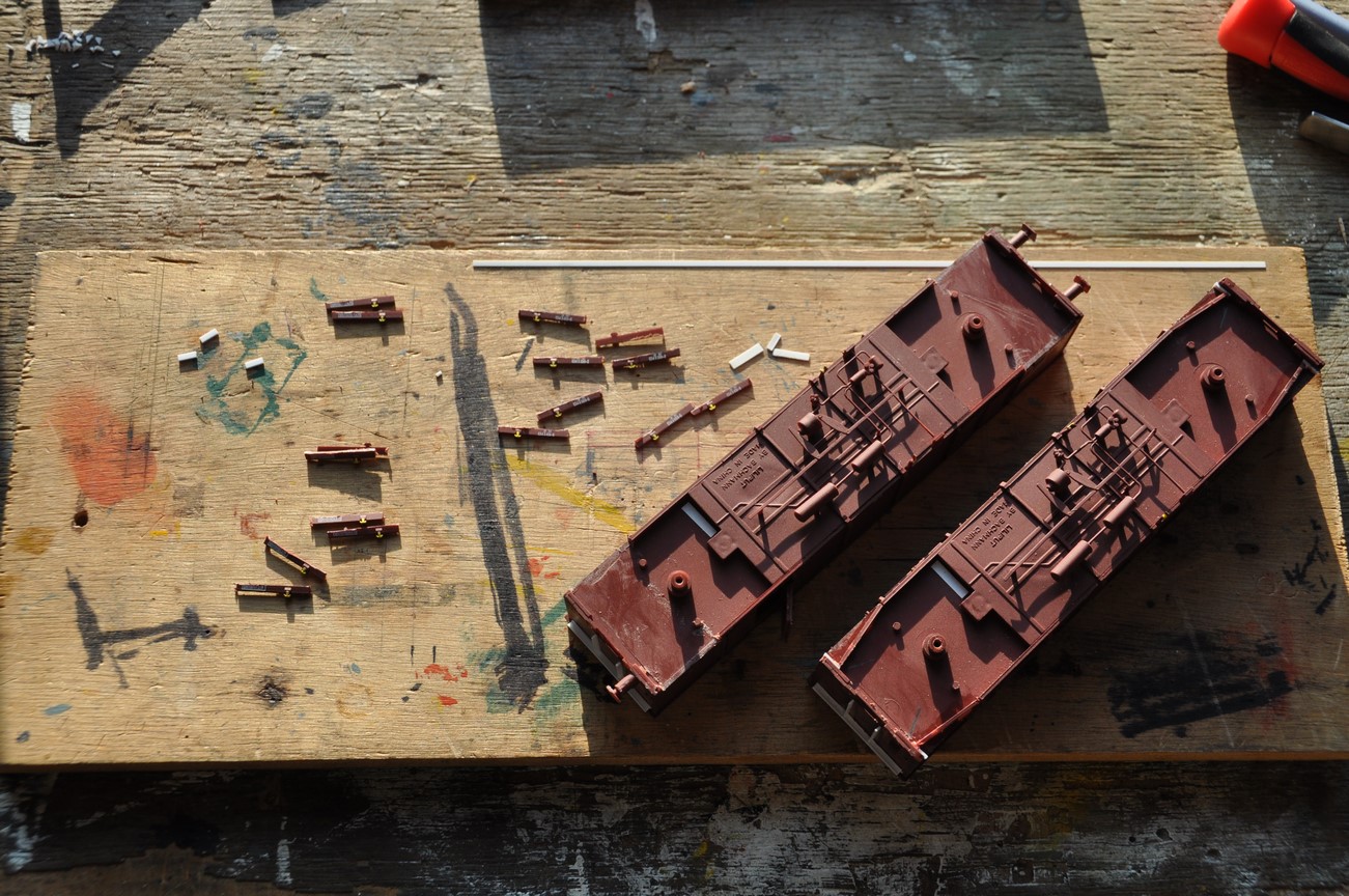

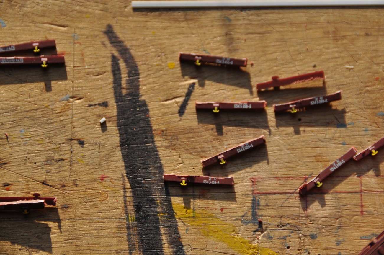

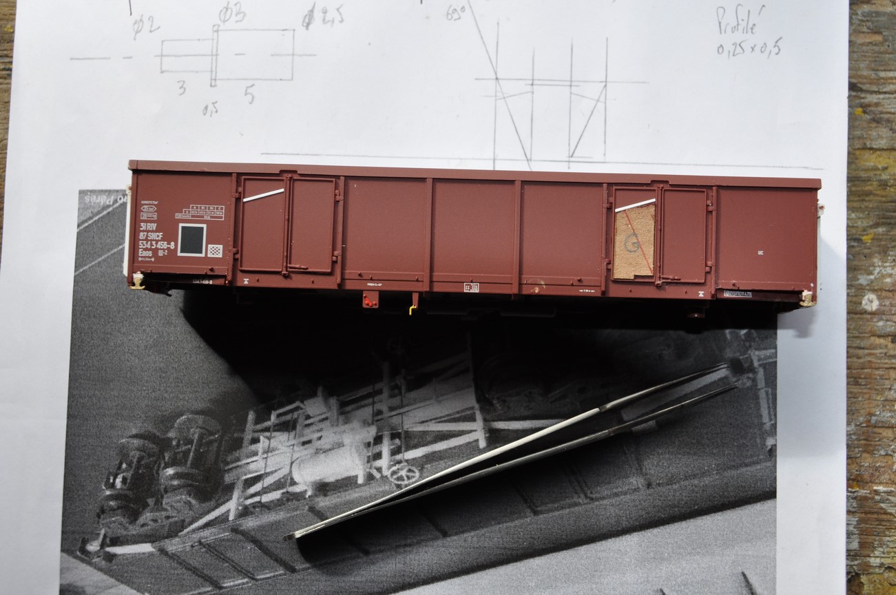

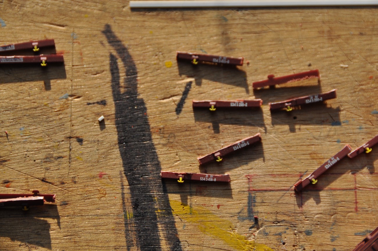

Puis vient la modification du bas de caisse, il faut biseauter le chassis
les extrémités des chassis ont été découpés au disque fin et récupérés.
Une petite cale en plasticarte rallongera la pièce découpée .
J'ai même réussi à sauvegarder les immatriculations, à l'époque, je n'avais pas encore les planches de notre ami Jérôme(CJ MODEL'S).

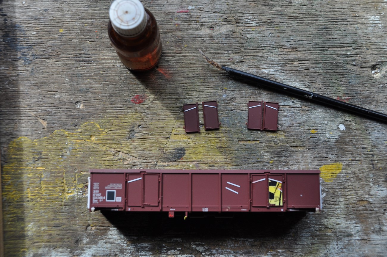

Ensuite, je me suis attaqué aux portes, dont certaines ont été renforcées
Pour obtenir des renforts identiques, je me sers de gabarits en carton.
Le gabarit est retourné pour faire la porte symétrique.

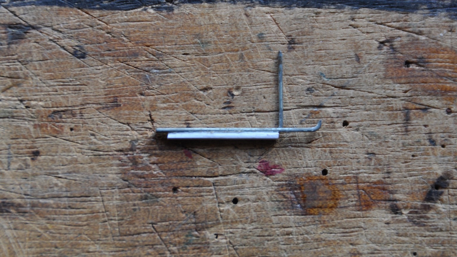

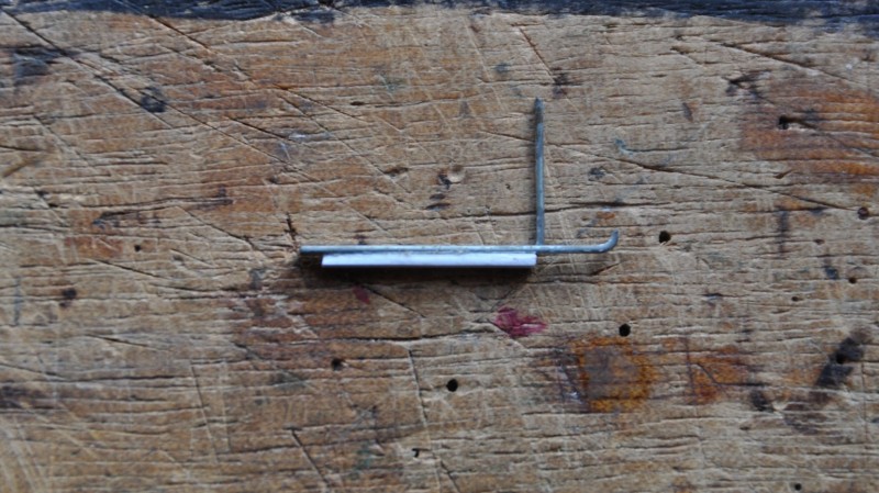

Préparation du matériel pour fabriquer les mains courantes, d'atteleur, etc...
Là encore, un gabarit permet d'aller plus vite et plus juste, lors de ces tâches répétitives.

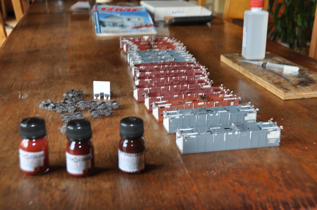

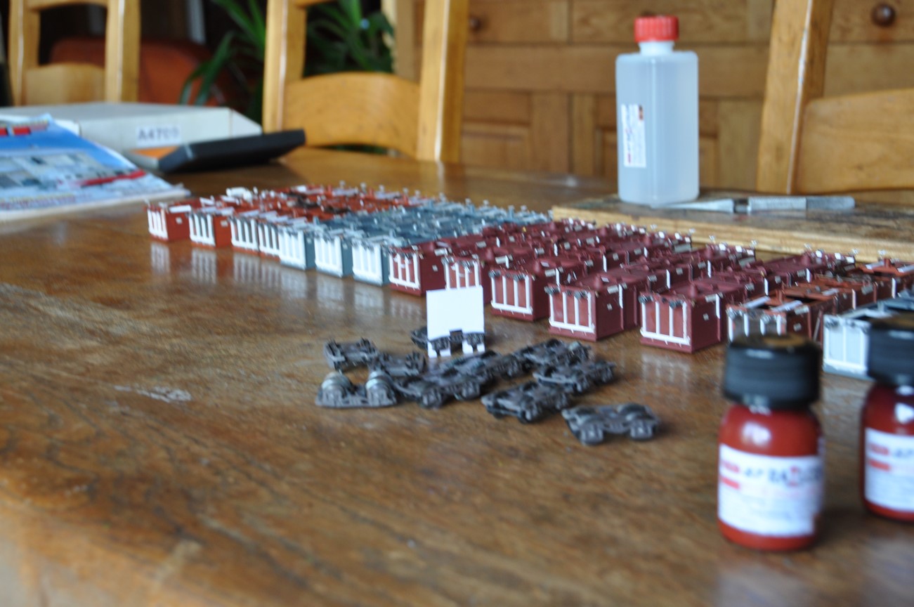

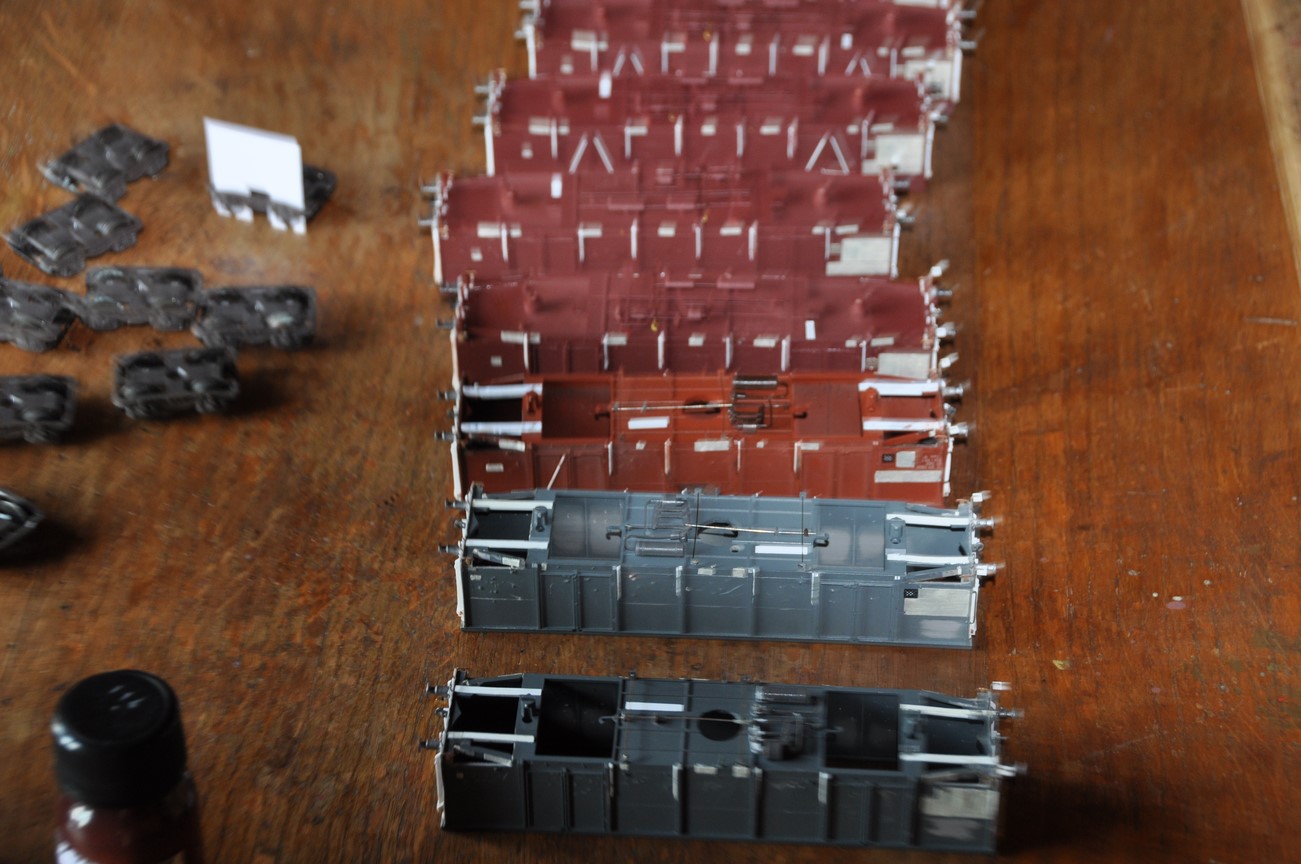

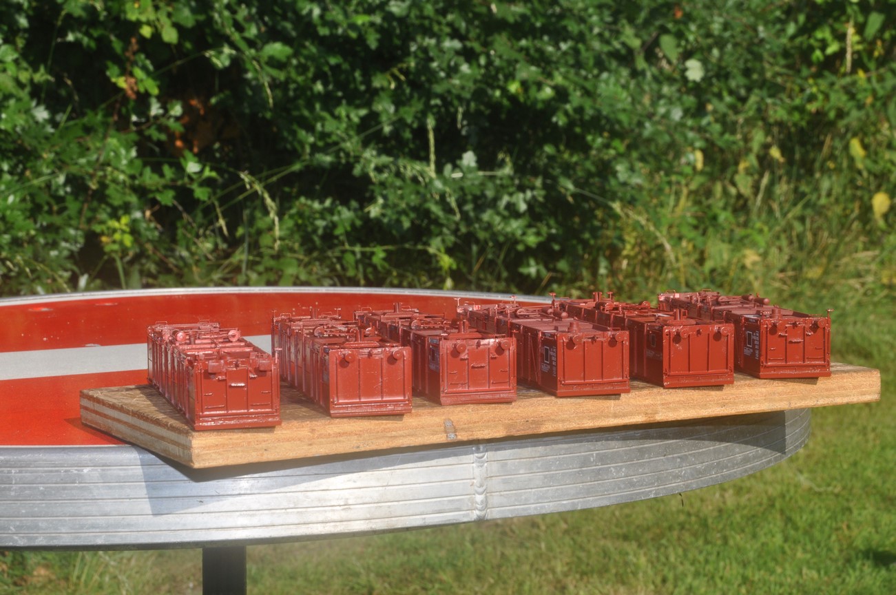

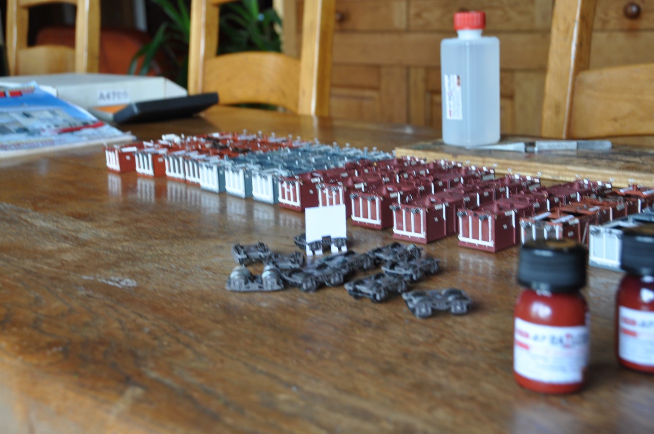

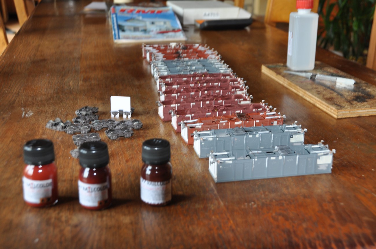

Encore une ou deux vues pendant la préparation peinture:
On peut voir les pots utilisés, du P114 rouge UIC 606 de Railcolor et son diluant P 502, dans un premier temps
Après séchage, certains wgs seront soit foncés mélange de 606 et noir sale 201, ou éclaircis au blanc sale 202.
Voici les caisses au séchage après leur douche au P 606 UIC
Il fait beau, alors séchage dehors...

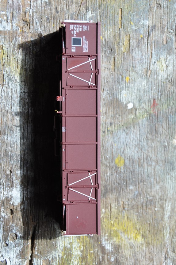

Entre temps, Flandrail est arrivé, mais je n'ai pas eu le temps de poser les décalques CJ Models arrivés deux jours avant l'expo...
La reprise du travail s'est donc faite ,après, raison pour laquelle ils n'ont pas été présentés à coudekerque : :arrow: :spamafote:
Voici les versions foncées et éclaircies:
Mélange de 114 et de 211 à 50/50
Voile de Blanc sale 202

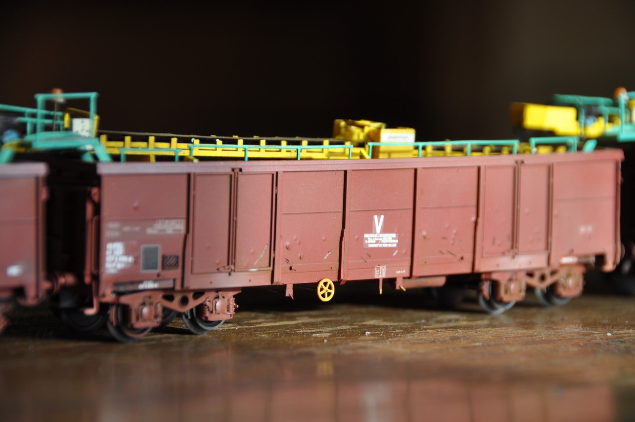

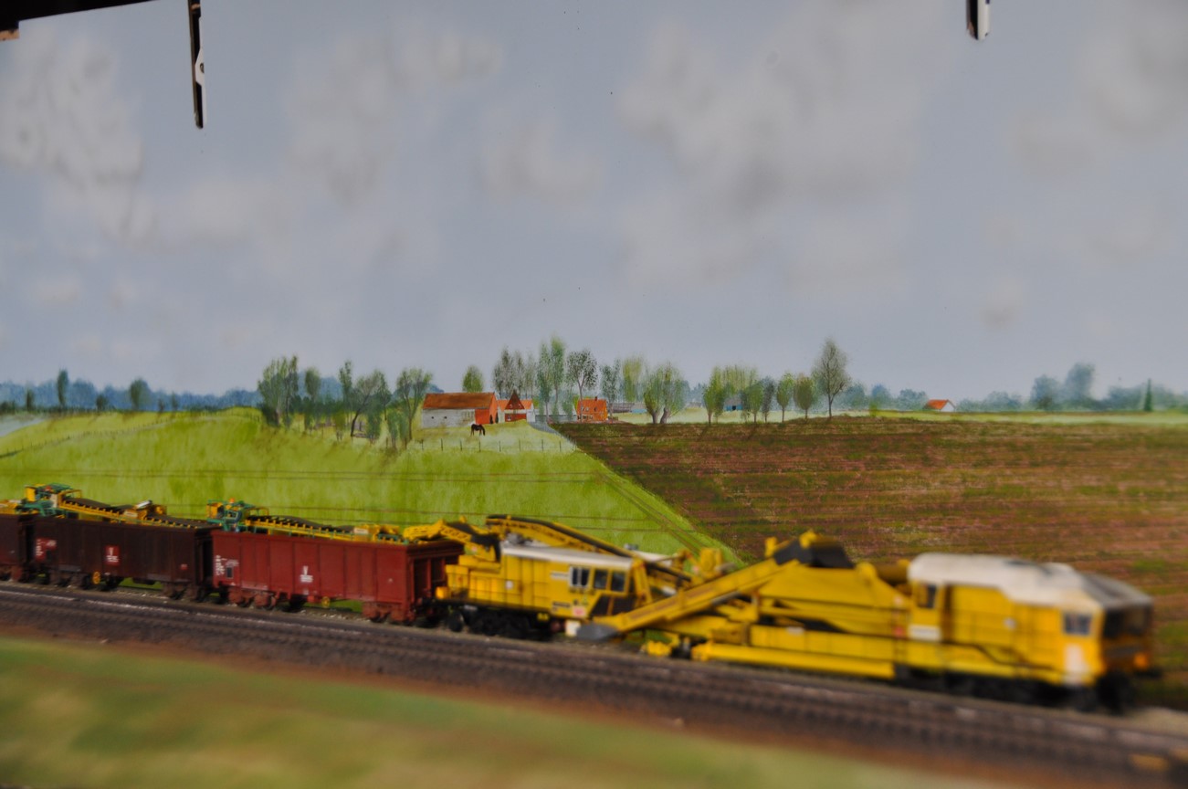

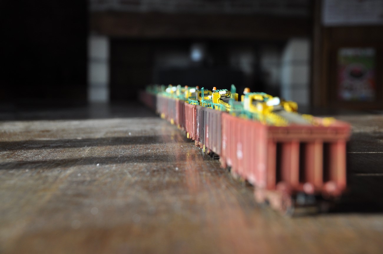

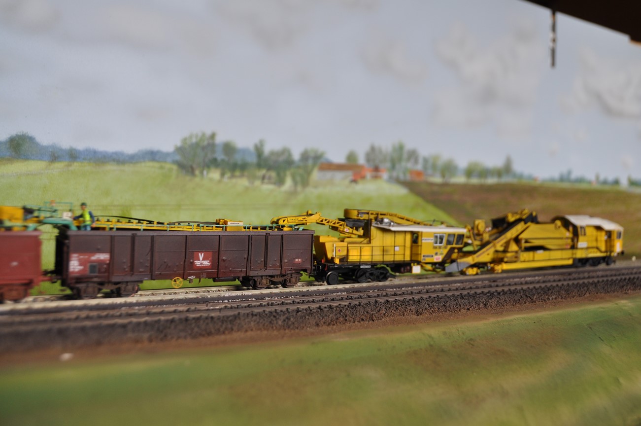

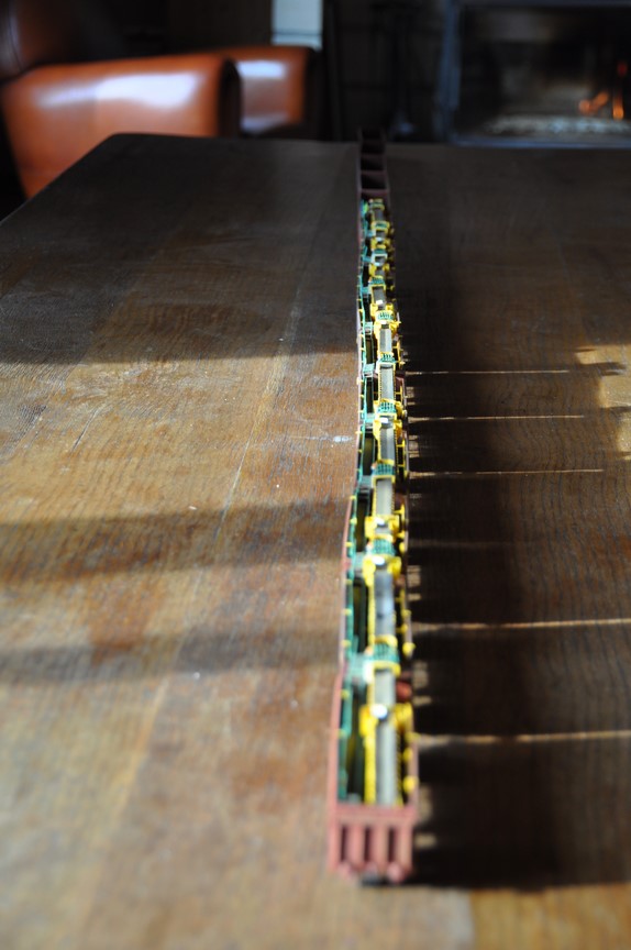

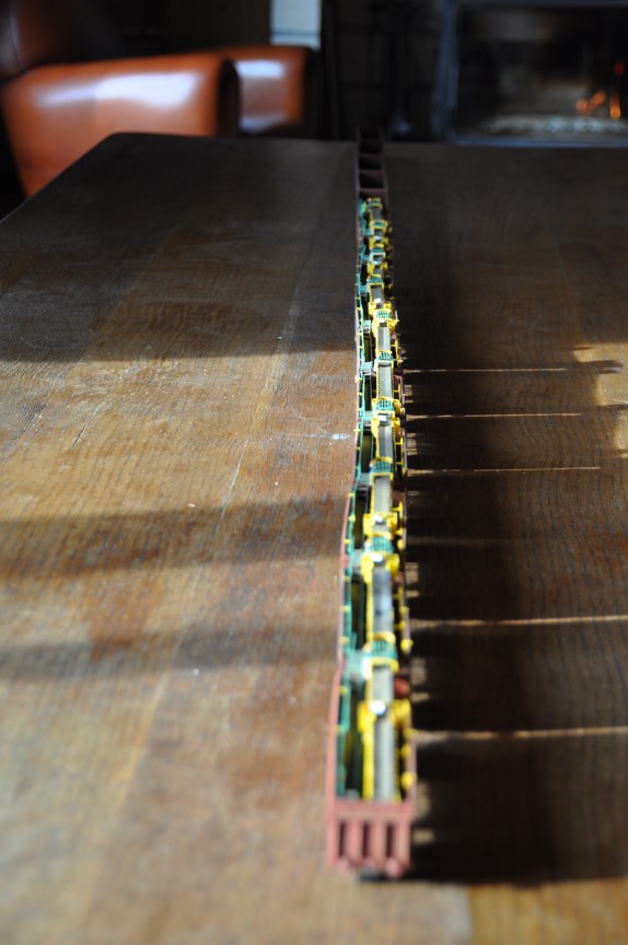

Et maintenant la rame de 15 wgs, dont 10 équipés de tapis
heureusement, la table mesure 3 m!!!
Et une vue d'hélico:
Vu comme çà, çà donne envie de finir la rame
:supercontent:

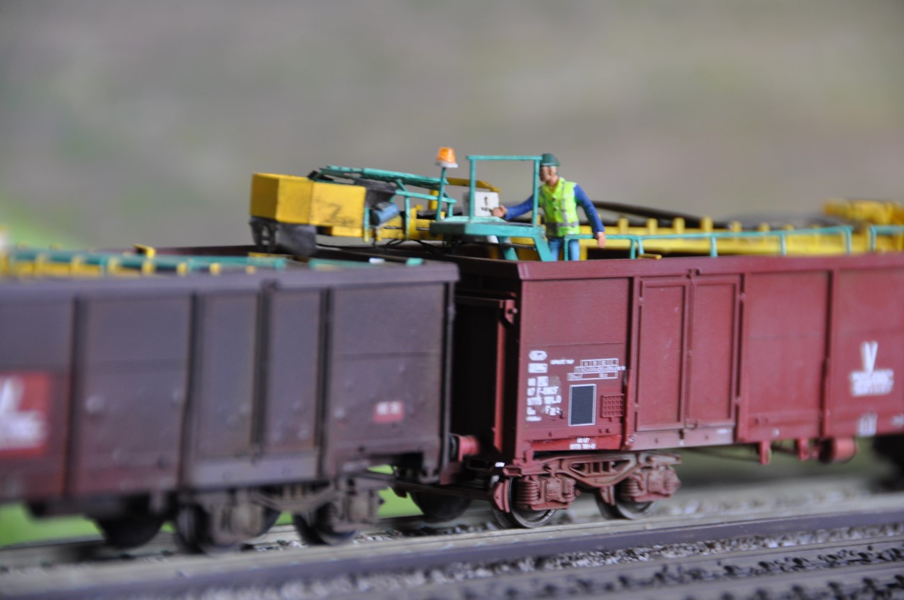

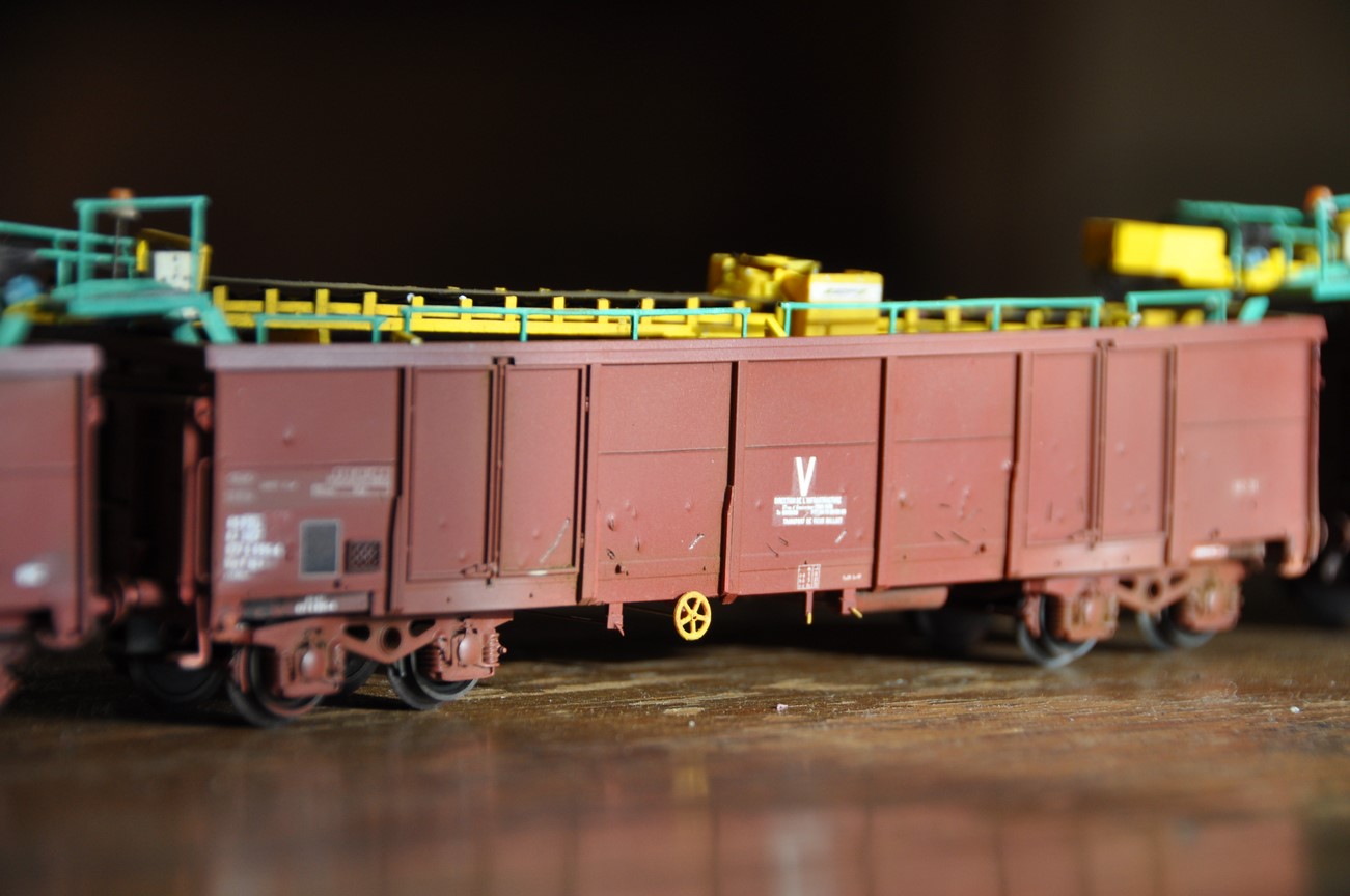

Allez, on termine avec une vue du personnel au "boulot"
On voit bien les différentes teintes, ce qui ajoute au réalisme.

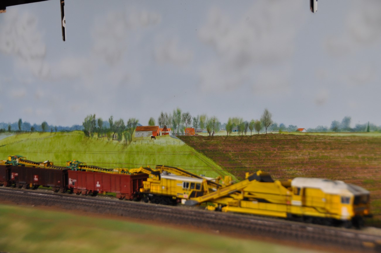

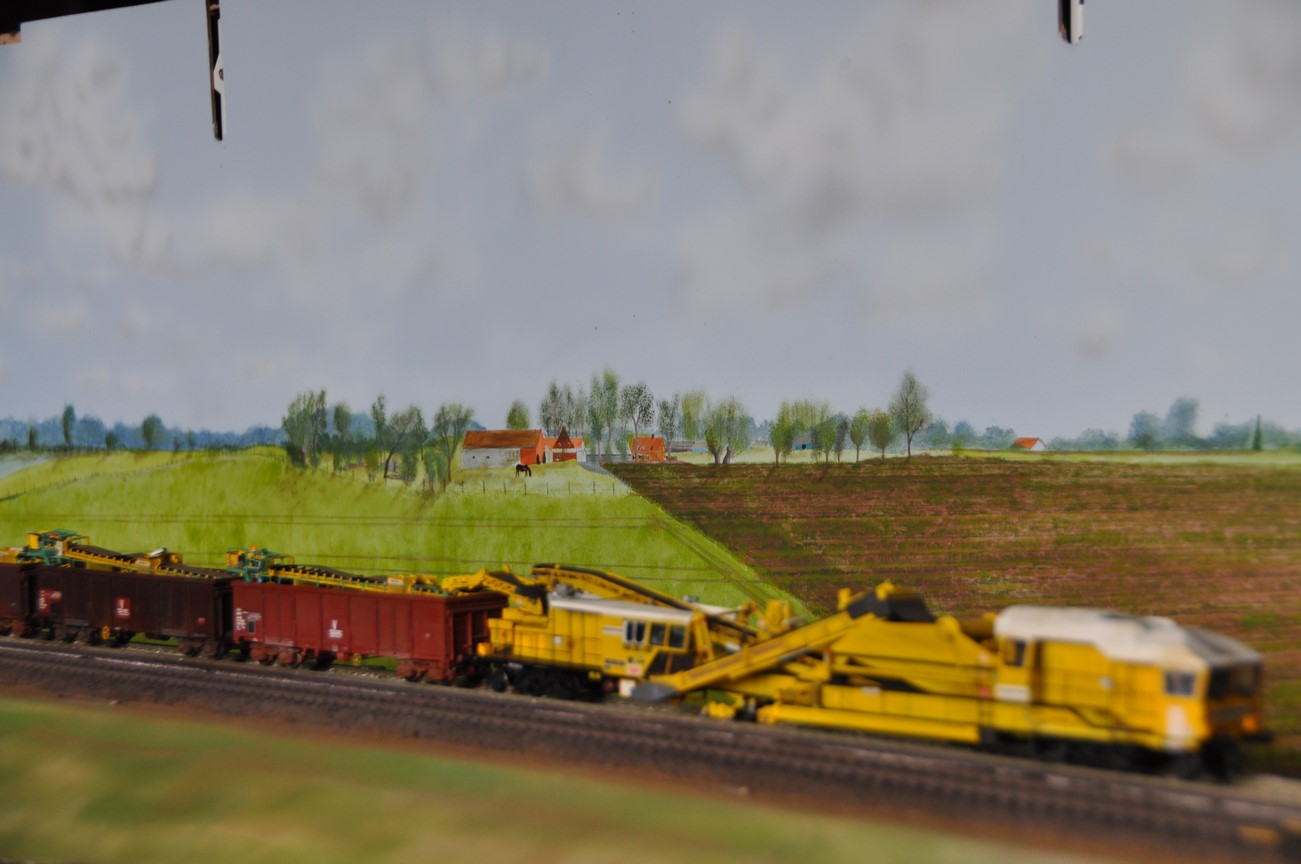

Il est à présent temps d'atteler tout celà à la RM80
En situation de chantier, ne manque plus que les wagons énergie, mais çà,...je m'en occupe!
Une petite dernière, pour la route, et bonsoir à tout le monde!
