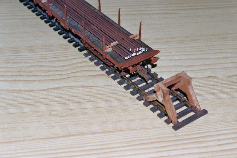

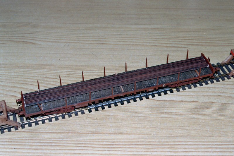

Voici quelques clichés des trois wagons terminés:
imm021_20 (Copier).jpg (110.17 Kio) Vu 2148 fois
imm022_21 (Copier).jpg (108.91 Kio) Vu 2148 fois

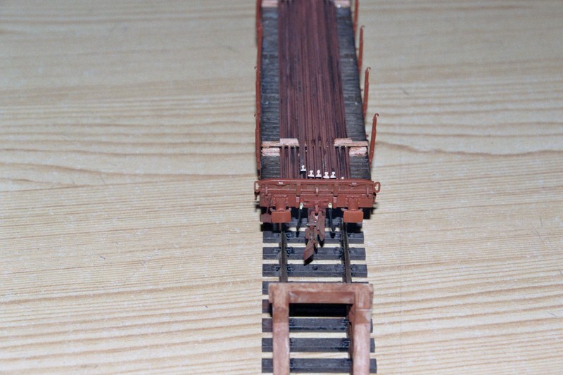

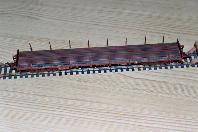

imm024_23 (Copier).jpg (99.74 Kio) Vu 2147 fois
imm023_22 (Copier).jpg (116.23 Kio) Vu 2147 fois

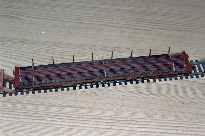

Voici le dernier:
imm025_24 (Copier).jpg (91.05 Kio) Vu 2147 fois
