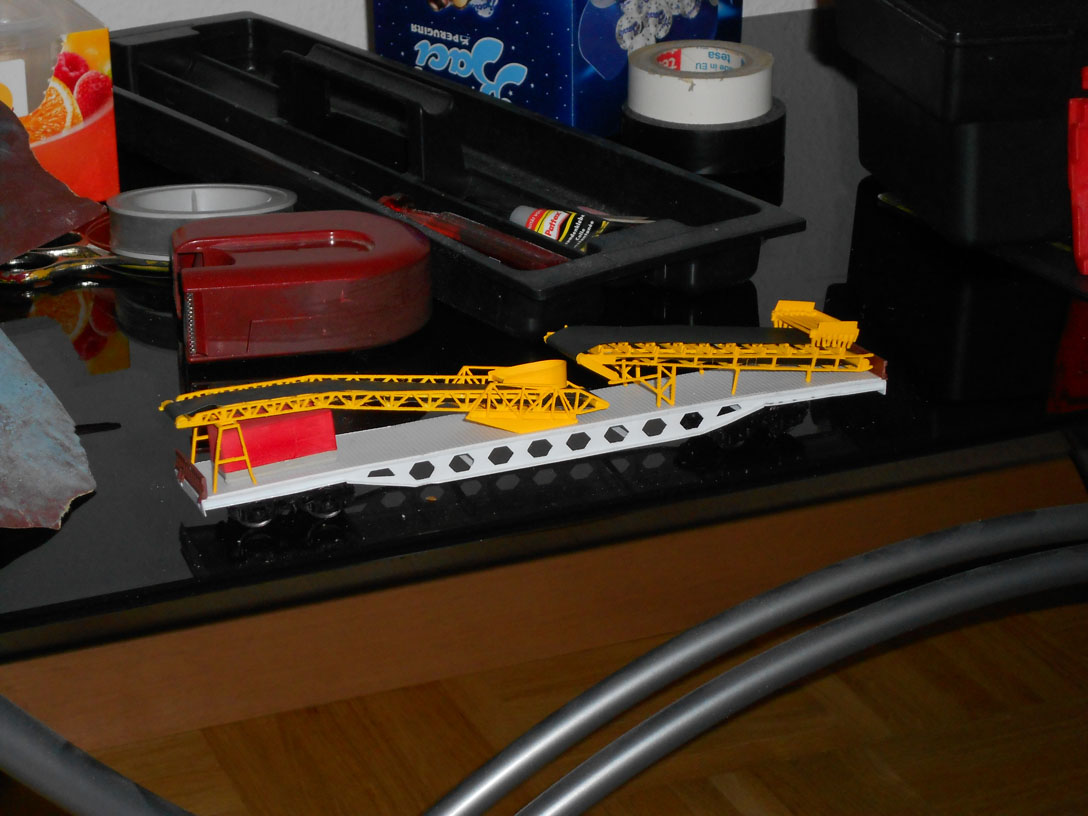

MERCI!
Toute les coupes sont réaliser au laser, et le reste va être fait à la main, ce qui reste conséquents, nombreux sont les détails

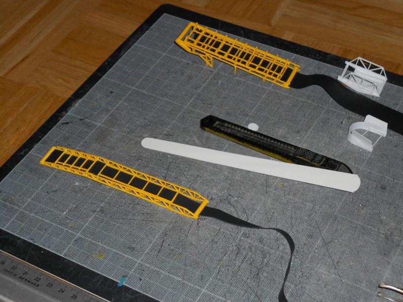

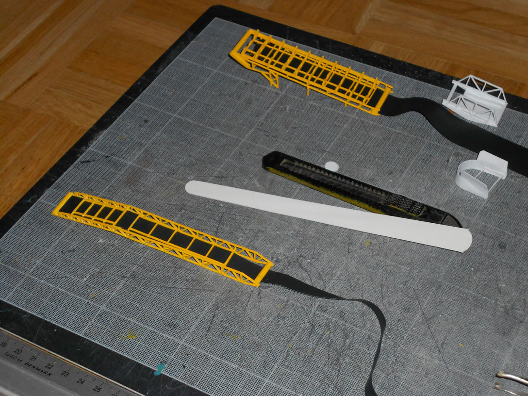

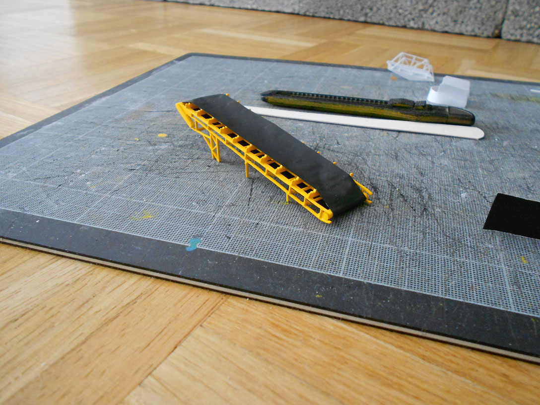

Messagepar Florian Barraud » 05 Mar 2012 08:37
Petite avancée
Des pièces de convoyeurs sont mise en place, la peinture faite et le tapis mis en place

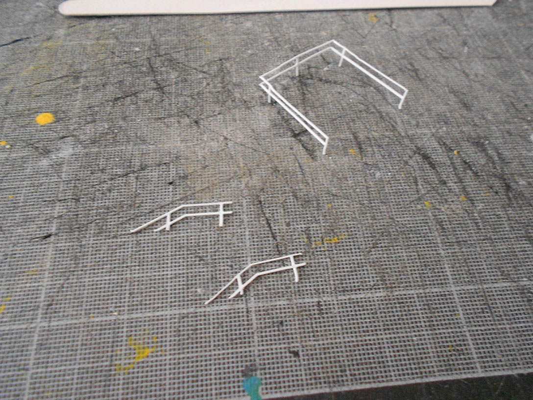

Messagepar Florian Barraud » 05 Mar 2012 08:38
Et les petite barrières...

Messagepar Vallée Christian » 05 Mar 2012 17:59
Bonjour Florian
Bravo c'est superbe.Une petite question: Quelle peinture jaune utilises tu ?

Re: [HO] ETF Sauterelle 2000
Messagepar ttxdudu90 » 06 Mar 2012 20:04
:bravo: :bravo: :bravo:
magnifique
juste une question qu'as tu utilisé comme matière pour faire la bande

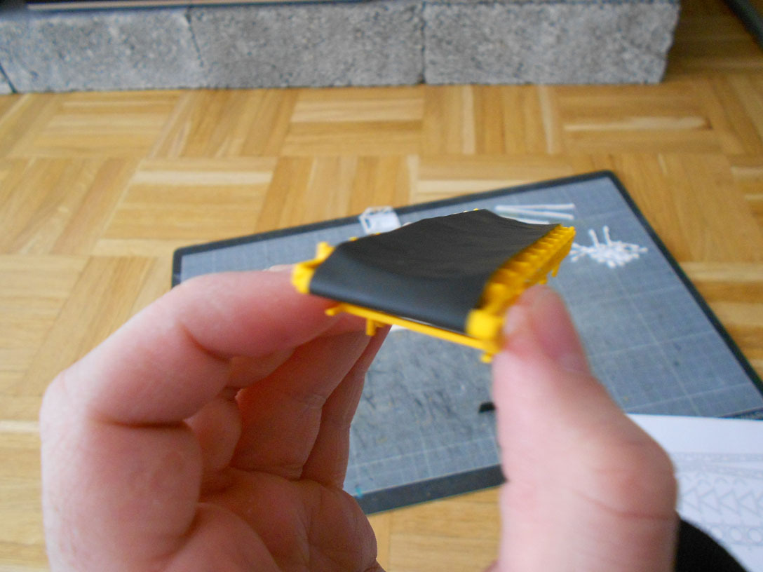

Messagepar Florian Barraud » 07 Mar 2012 08:30
Hello,
Pour la peinture, ce sont des peinture acrilique tamya appliqué à l'aérographe, le jaune, c'est XF-4 Flat yellow sauf erreur
Et pour la bande, je savais que tu me poserai la question :langue02:
C'est de la rubalise, c'est plastique, ca se peint et ca se colle avec la colle plastique Revell pro, c'est très souple
Ca permet de faire tous le tour et d'avoir la forme courbe du profil
