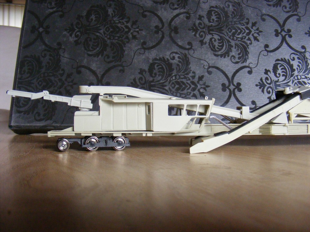

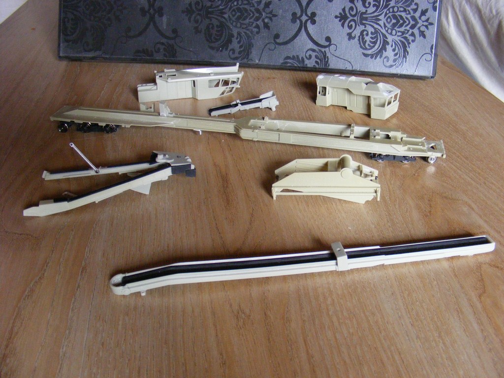

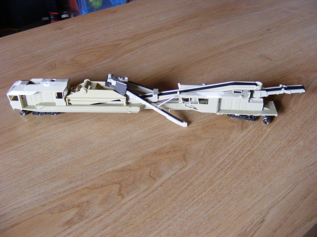

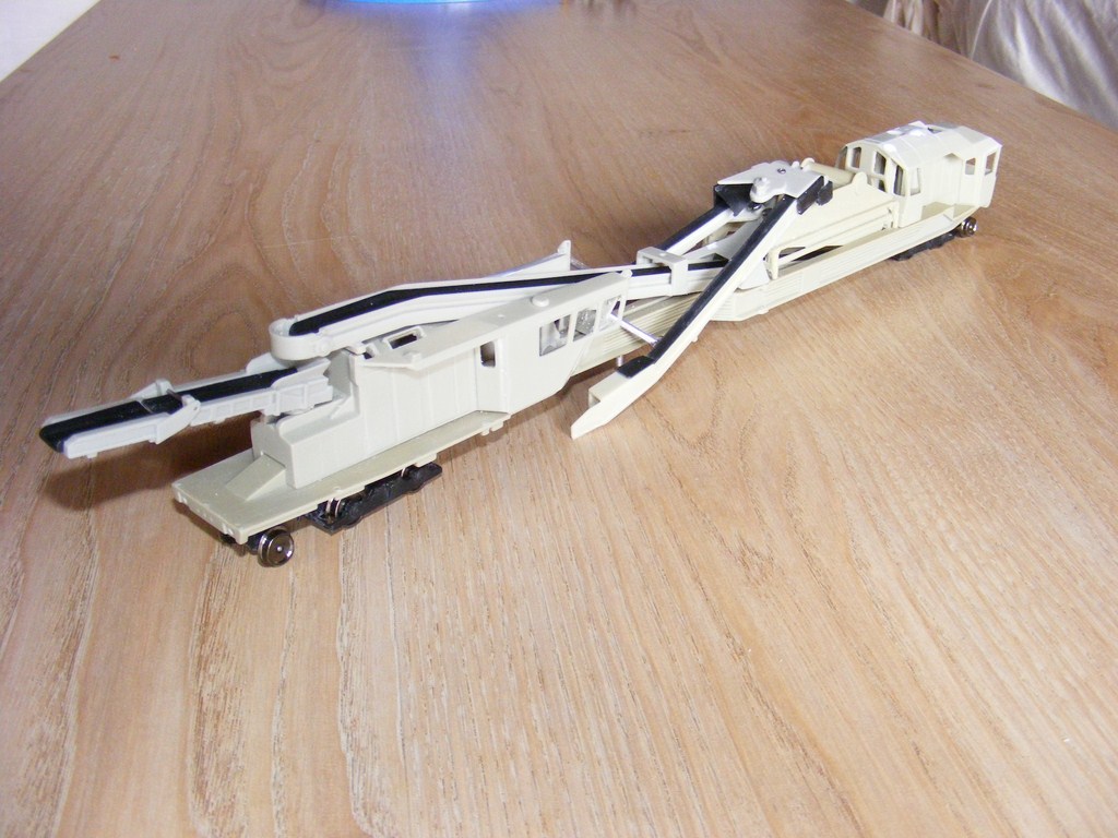

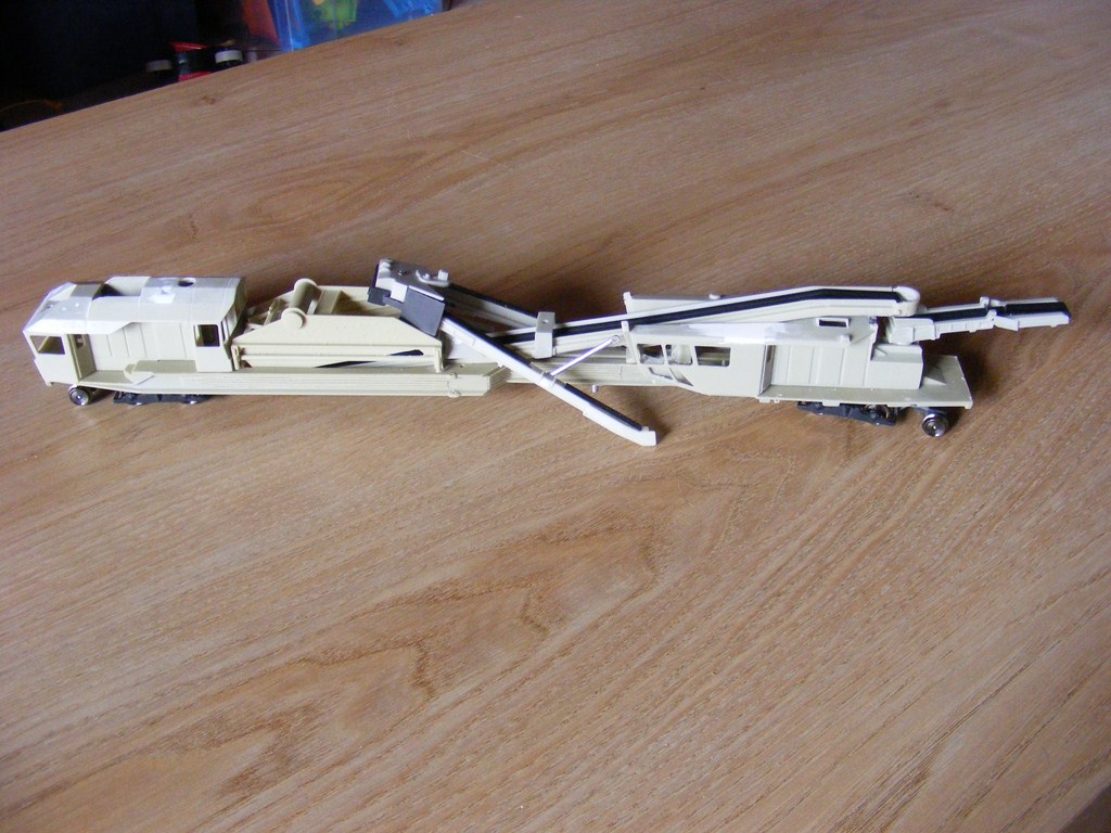

ayant fait des photos de la RM 80 dernièrement et aussi grâce aux photos de sympathiques correspondants (qu'ils soient ici remercié), j'ai attaqué le montage de cette dégarnisseuse.
le kit se présente bien,de nombreux sachets permettent un rangement précis des pièces, l'ébavurage est facile car les pièces sont bien moulé dans une résine de qualité.
comme d'habitude, prendre connaissance de la notice en français (les légendes des photos sont en néerlandais)
la machine est composé de nombreux sous ensembles qui se vissent entre eux, cela facilite le détaillage et la peinture
Messages: 5438
Re: [HO] Dégarnisseuse RM80 de TSO
Messagepar alainpyro » 18 Sep 2011 15:58

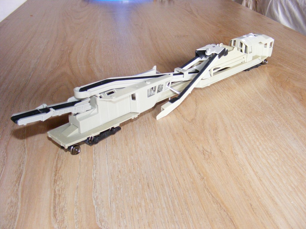

dans un premier temps, monter les éléments selon la notice, sauf la traverse n° 5413
n'ayant pas de taraud de 1.4mm, j'ai vissé directement dans les trous de 1.2 mm, ça marche 8)

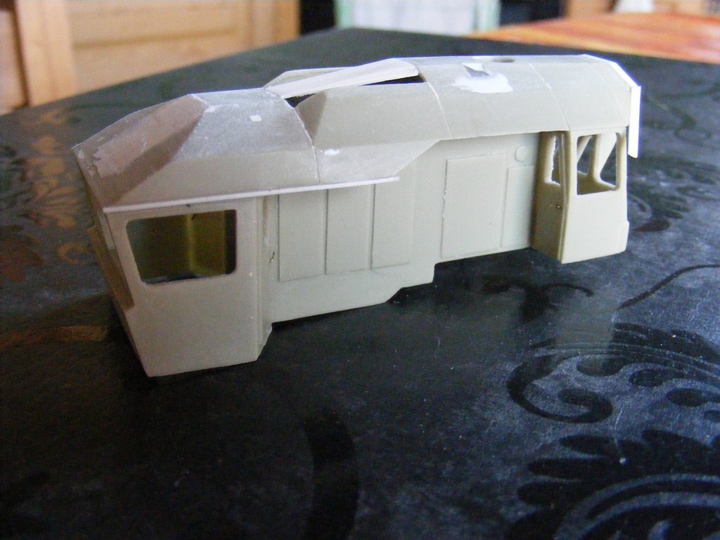

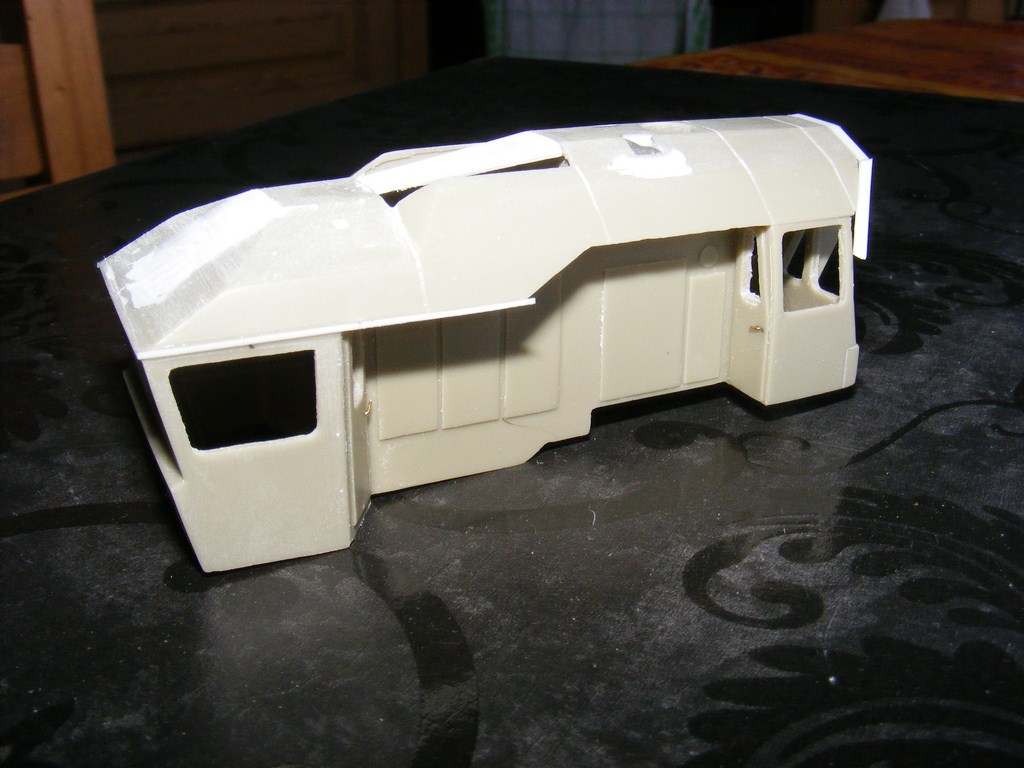

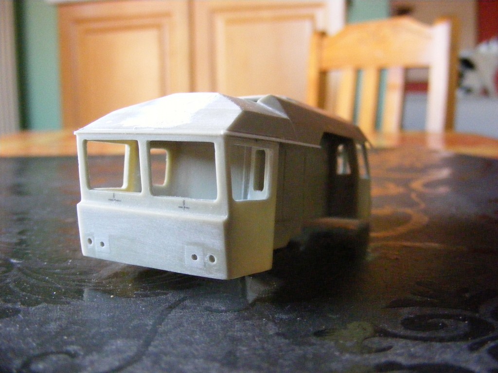

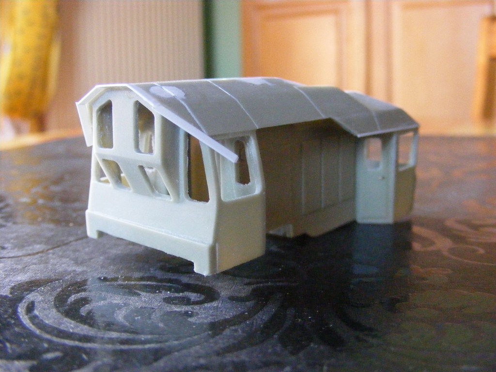

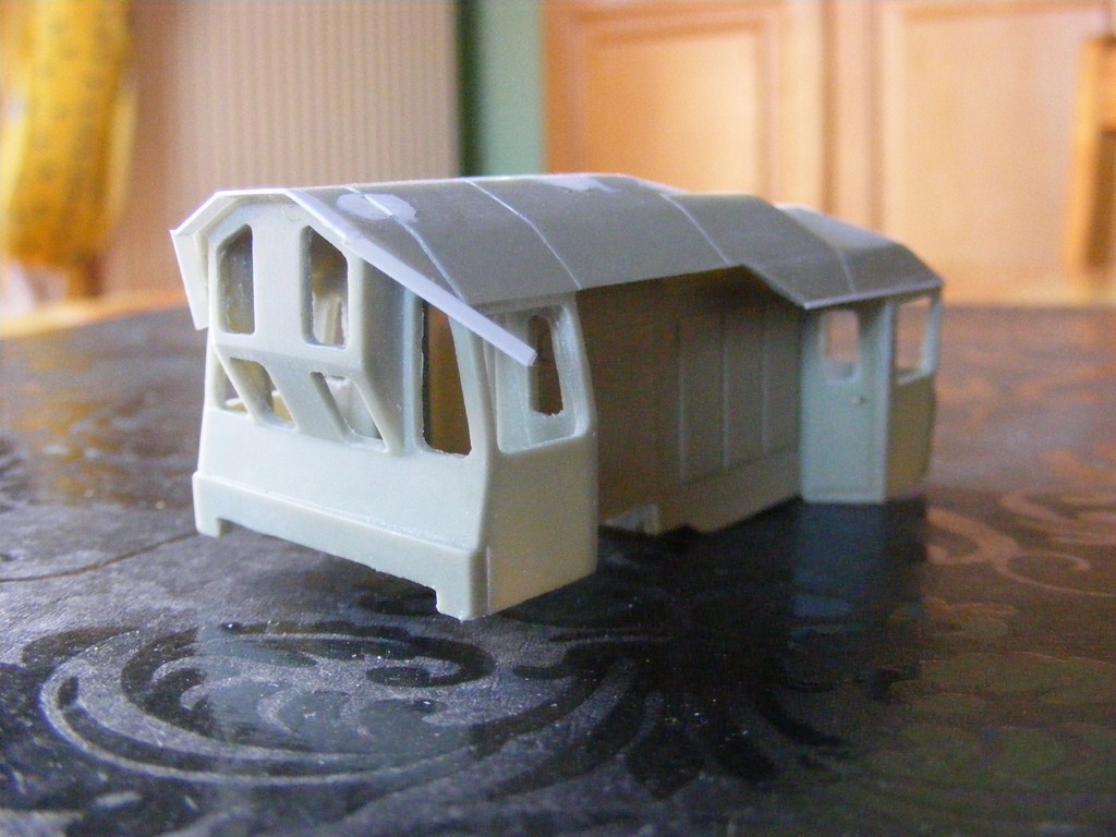

maintenant on passe au détaillage et a la mise en conformité avec "notre" RM 80 TSO:
travaux sur la cabine d'extrémité:
poncer les phares, les goutières
percer l'emplacement des poignées de portes a 0.4 et mettre un morceau de fil laiton de 0.3 pour figurer la poignée
percer a 0.4 l'emplacement des essuies glaces
boucher tous les trous dans le toit (sauf le rond pour lequel je n'ai pas d'info)
coller une "tole" de protection des échappements
coller une nouvelle gouttière sur toute la longueur du toit profilé evergreen 100
réaliser une visière de 2.5 mm de large coté trémie profilé evergreen 103

Messagepar Bruno PERES » 18 Sep 2011 18:53
Salut Alain,
Voilà un fil que je vais suivre à nouveau avec grand intérêt :D :bravo:
Dans le message précédent, pourrais-tu ajouter les références Evergreen utilisées ? Merci d'avance ;)
Messages: 10040
Messagepar alainpyro » 18 Sep 2011 19:02
voila qui est fait
