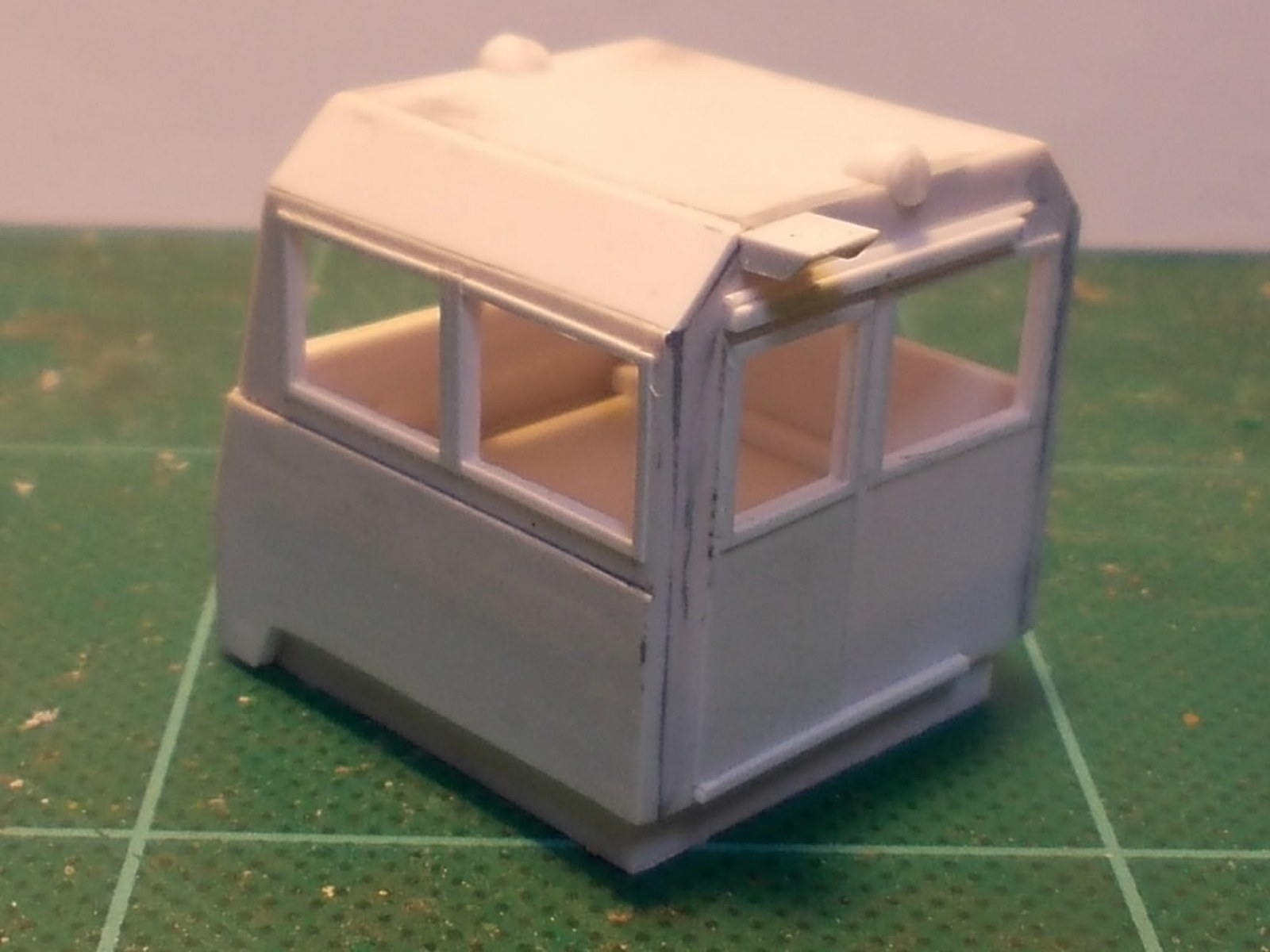

Bonjour à tous

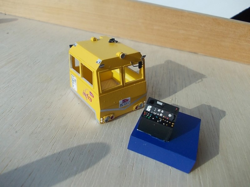

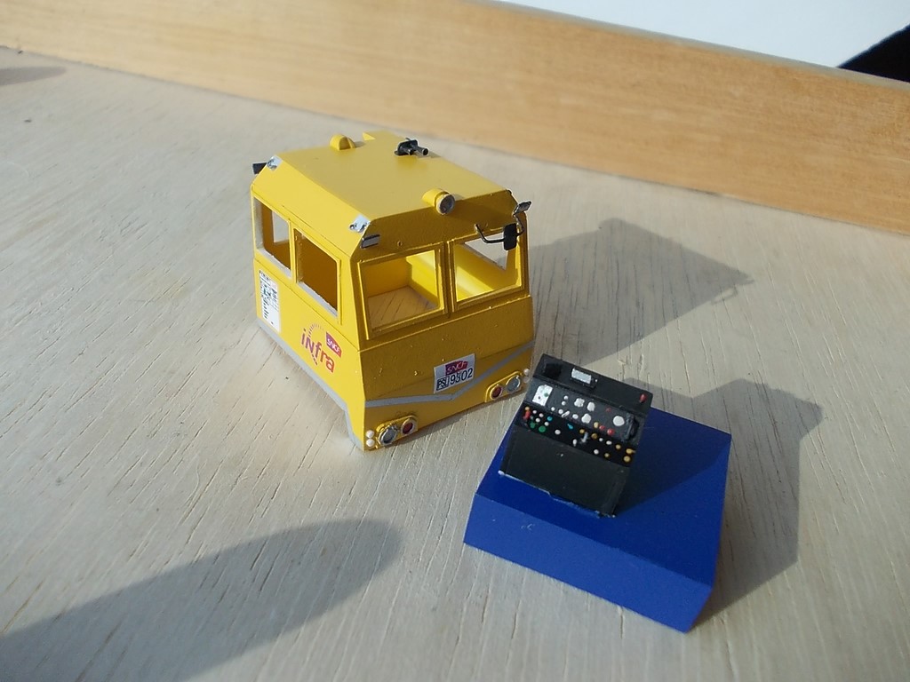

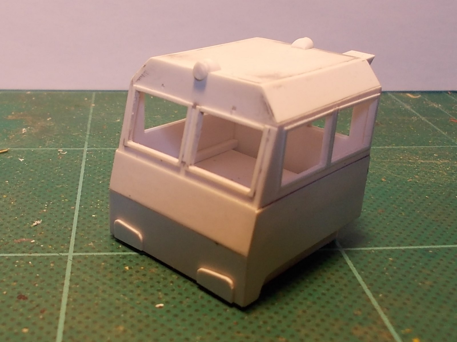

Pour commencer l'ensemble,voici la réalisation du wagon sur une base de Res Fleishmann.
Dans un premier temps ,la cabine... ;)

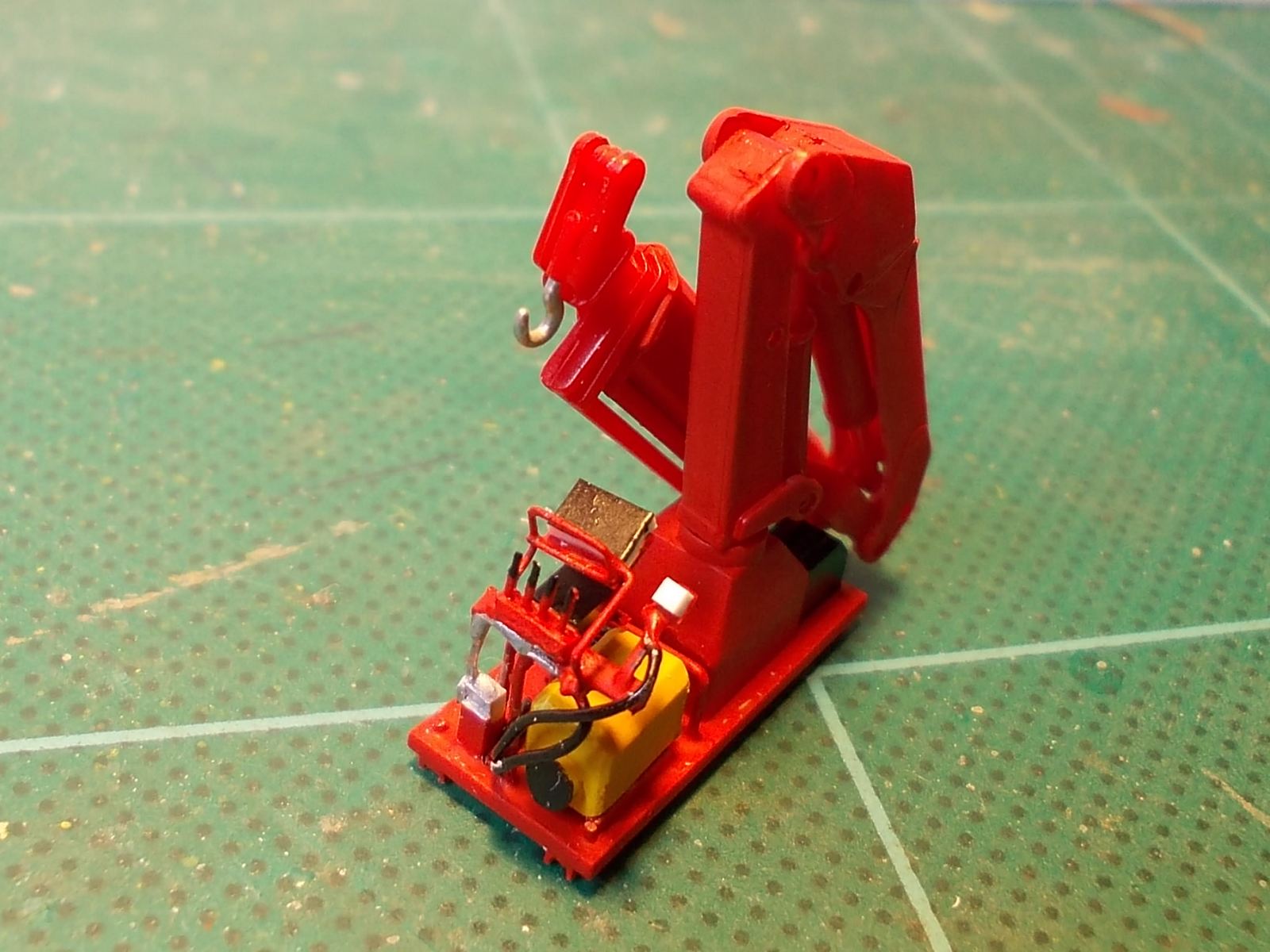

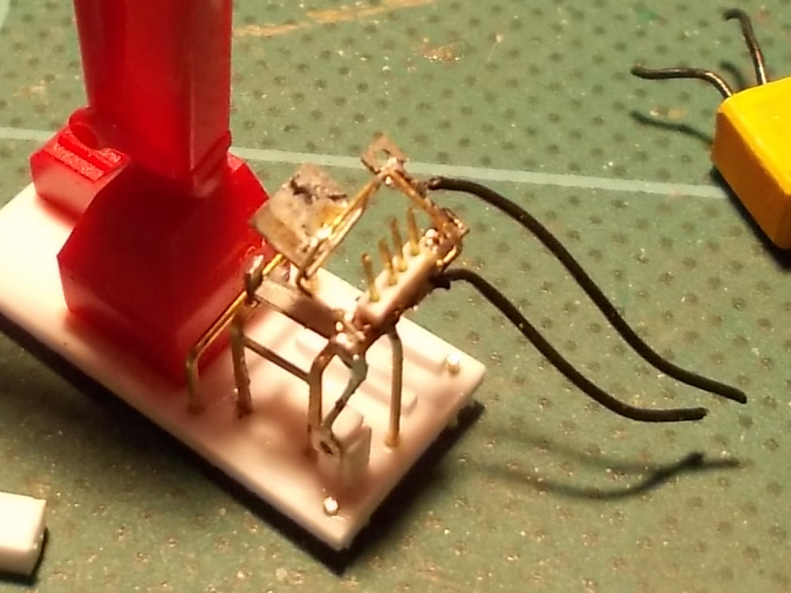

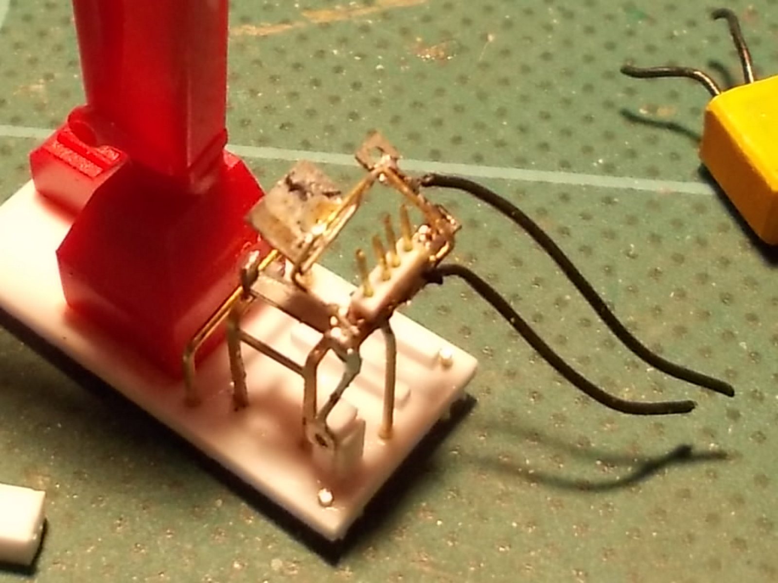

La suite avec la grue auxilliaire,sur une base Herpa.

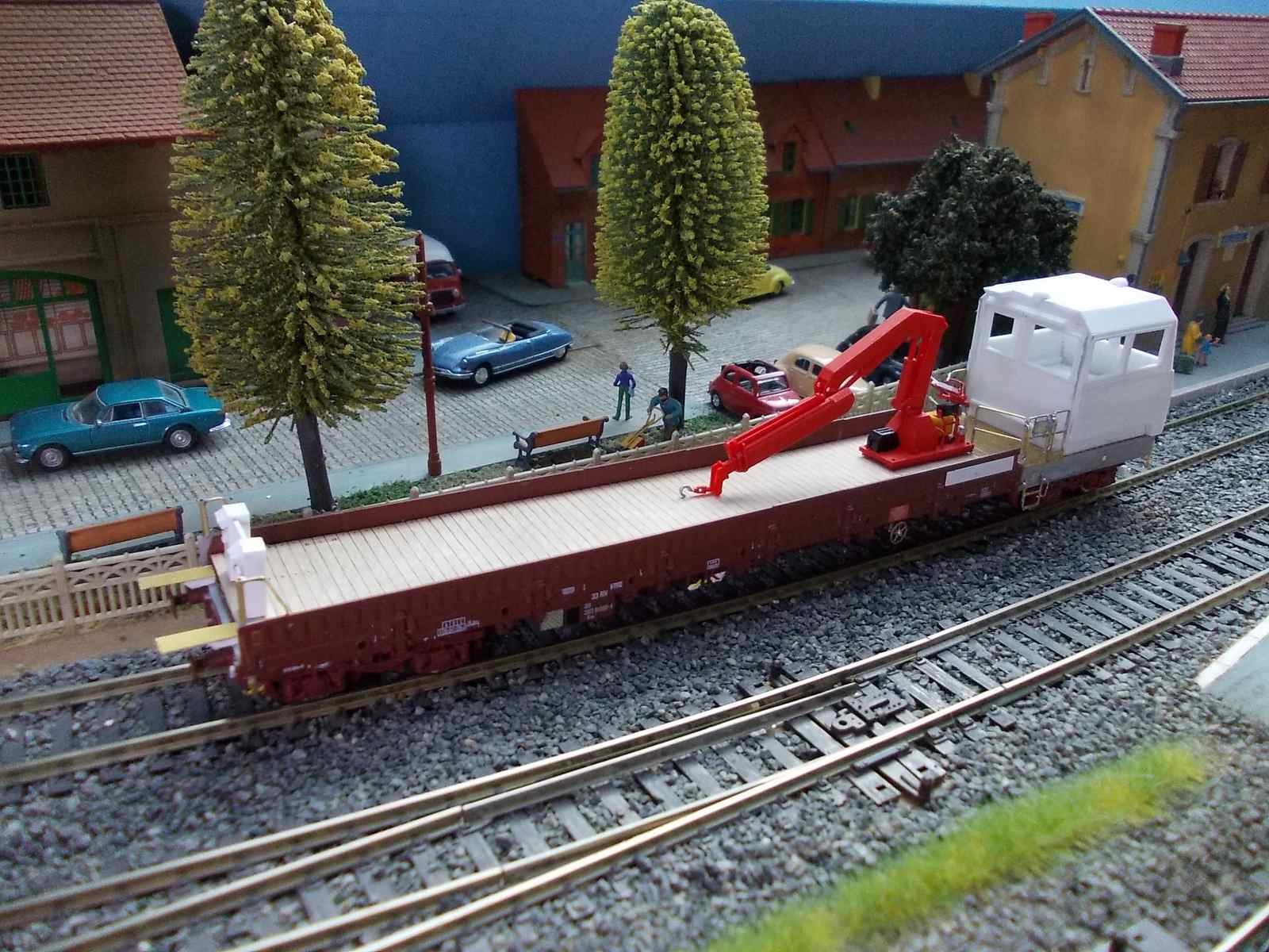

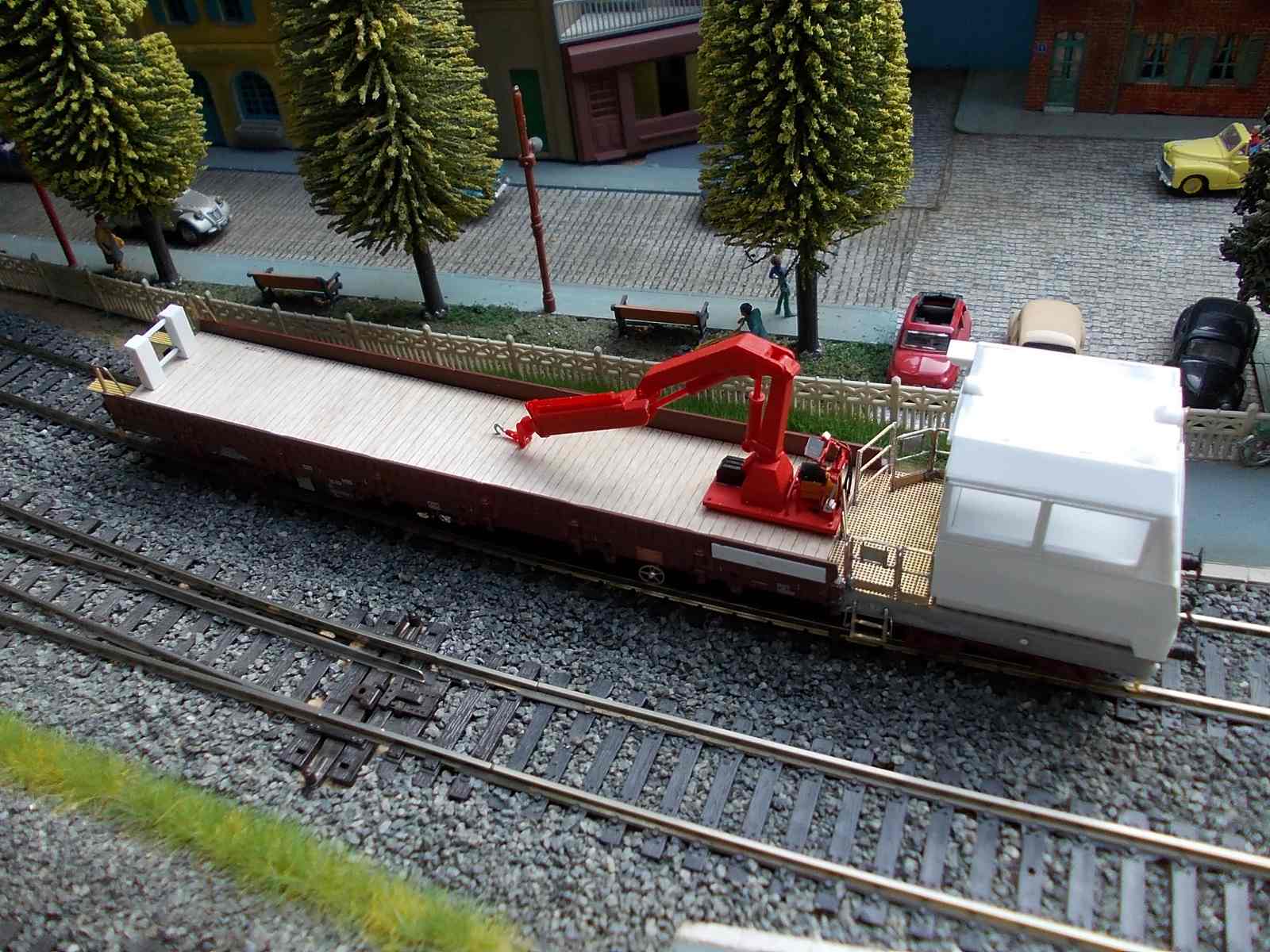

Messagepar Vallée Christian » 23 Jan 2015 17:19

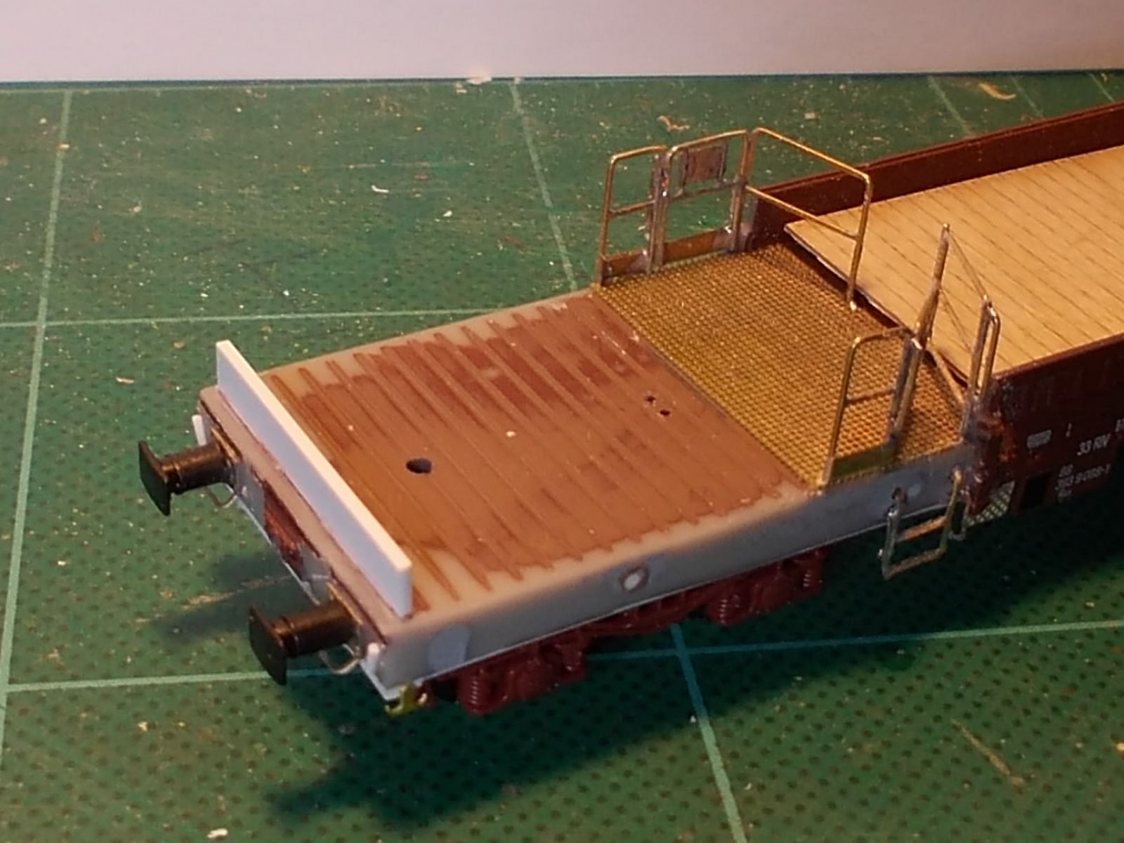

Légères modifications sur le wagon avec rajout de plancher bois ABE...

Messagepar Vallée Christian » 23 Jan 2015 17:21

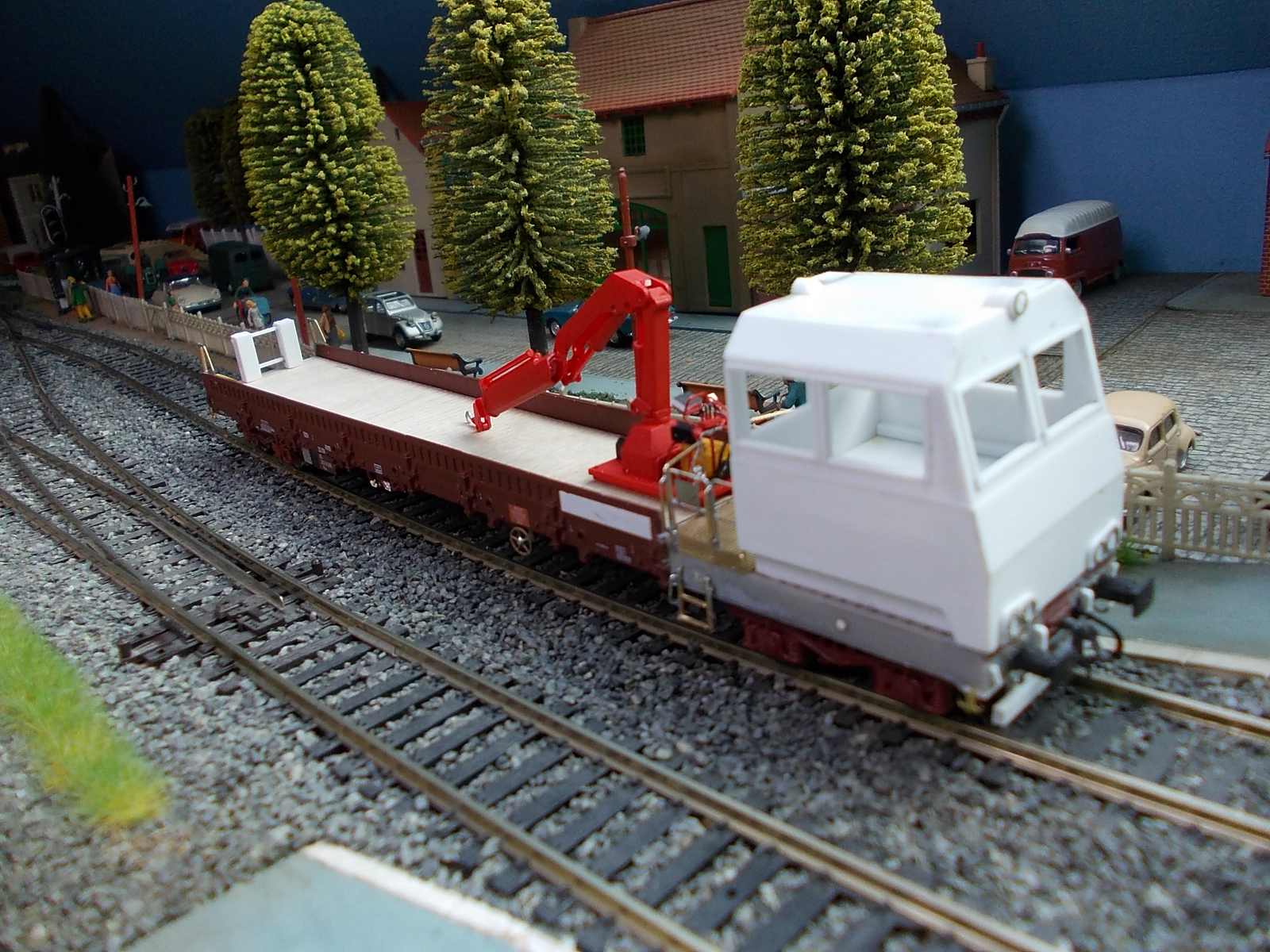

Le wagon avant le passage en peinture... ;)

Messagepar LaurentB » 24 Jan 2015 13:52
Bonjour à tous!
Dis donc Mr BRUNO!!! T'as honte d'écrire des trucs comme ça!!! :carton: Ouais tu peux sortir.... :siffle: .... :mrgreen:
Christian, c'est SUPERBE!!! En particulier le détaillage de la grue... Enfin non TOUT!!! BRAVO! :bravo:
Vivement la suite! Salutations amicales.
Laurent.

Re: [HO] Draisine DU 94 et son wagon
Messagepar HOISTE59 » 24 Jan 2015 21:18
Bonjour Christian,beau travail,
Petite question:tes tours de fenêtres,c'est du profilé en U ? :roll:
HOISTE59
Messagepar Vallée Christian » 26 Jan 2015 17:20
Les entourages de fenêtres sont réalisés en profilés Evergreen n°101 ;)

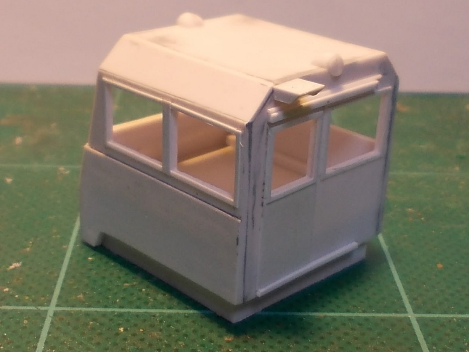

Messagepar Vallée Christian » 17 Mai 2016 07:16
Petit oubli,voici la cabine terminée ;)

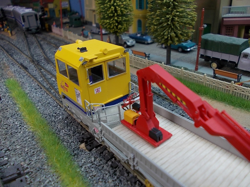

Messagepar Vallée Christian » 18 Mai 2016 07:45

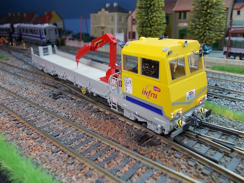

Et voici le wagon terminé avec la pose des vitrages Apocopa ,faits sur mesures,manque la draisine qui va avec :reflexion: mais la construction est en cours ;)

Messagepar Bruno PERES » 18 Mai 2016 08:07
Bonjour Christian,
Il est superbe :bravo:
Quelle est l'épaisseur des vitrage Apocopa ? Je suppose qu'ils font entre 1 et 1,5mm environ ?
Messages: 10024
Messagepar Vallée Christian » 18 Mai 2016 13:39
Bonjour Bruno
Pour ce modèle là , les vitrages font 1,70 mm ,ce qui va très bien sur des parois de plasticard d'1mm .Une fois insérée,l'épaisseur de la vitre ne se vois pas.
