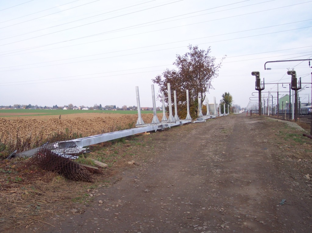

C'est pourquoi nous mettons en place des portiques de 20 à 25 mètre pour supprimer le plus possible de poteau au milieu et permettre la mise en place d'aiguillage
Au 1er novembre nous avons fini la mise en place des "jumelés" ce sont des poteaux double composés de 2 HEB 320 et qui mesure 15 m. Ces jumelés sont placé de part et d'autre des 4 voies et seront les porteurs des portiques.

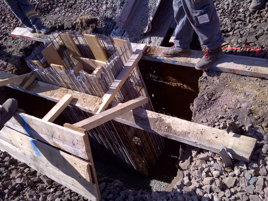

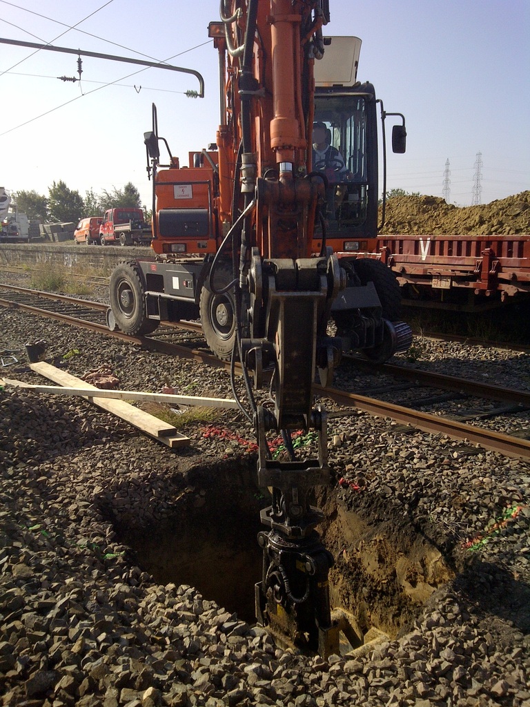

La pose des jumelés s'est faite en deux étapes
la première consiste à faire un massif en béton (pas armé) en laissant une réservation pour y mettre le poteaux lors de la deuxième phase. Les deux étapes sont espaces au minimum d'un jour.
On commence par la réalisation de la fouille avec une pelle rail/route DOOSAN DX16W en location chez GAVEN
Puis on met la réservation appelé "carottes" (pas de photos)
et on bétonne si on est de jour et qu'on a pas beaucoup de temps (1h) on fait venir des toupies et si on est de nuit est qu'on a plus de temps (4 à 7h) on prend le train béton

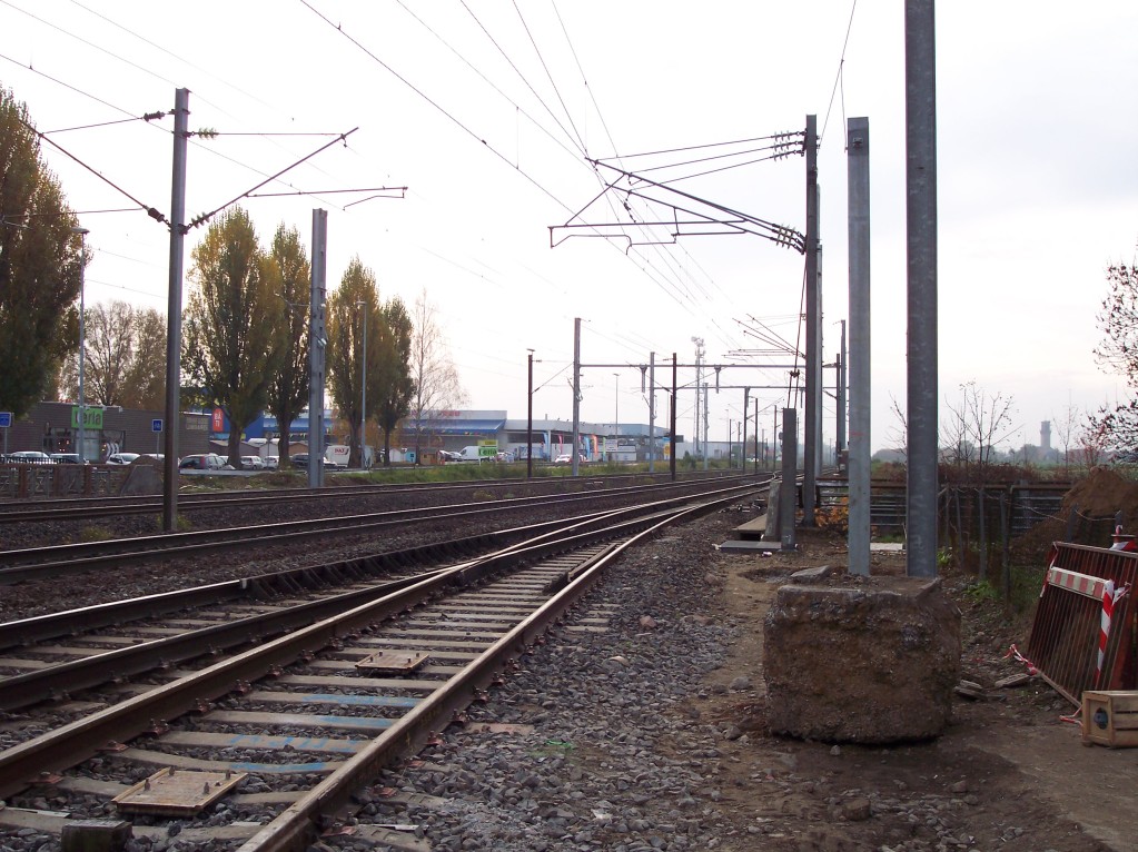

Messagepar ttxdudu90 » 10 Nov 2011 23:03
le 05/11/2011 à Vendenheim

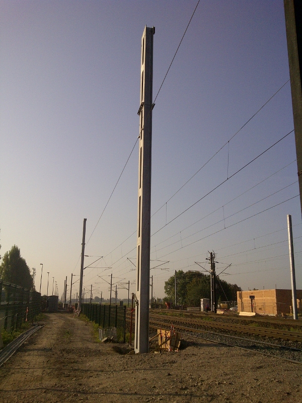

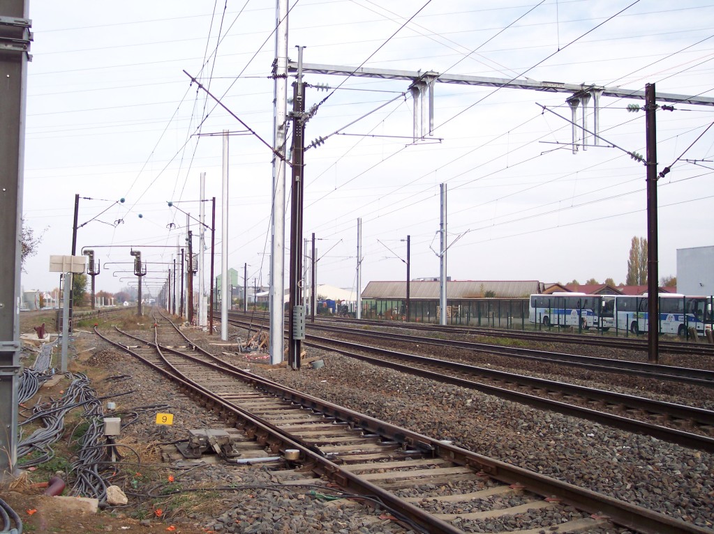

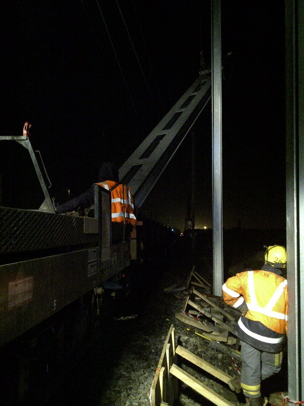

Messagepar Tonio87 » 13 Nov 2011 15:12
je reprend ma pose de jumelé ^^
vue éloigné du bétonnage
bétonnage loin.jpg (219.97 Kio) Vu 37515 fois
levage d'un jumelé de nuit
levage jumelé grue .jpg (373.15 Kio) Vu 37515 fois
le jumelé est calé selon son implantation par rapport au rail
calage jumelé.jpg (426.78 Kio) Vu 37515 fois
voilà le résultat
jumelé en place.jpg (368.56 Kio) Vu 37515 fois

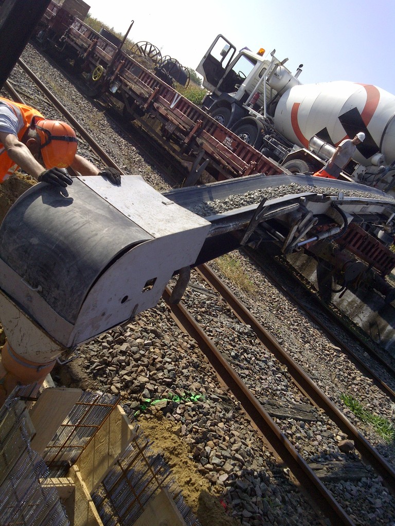

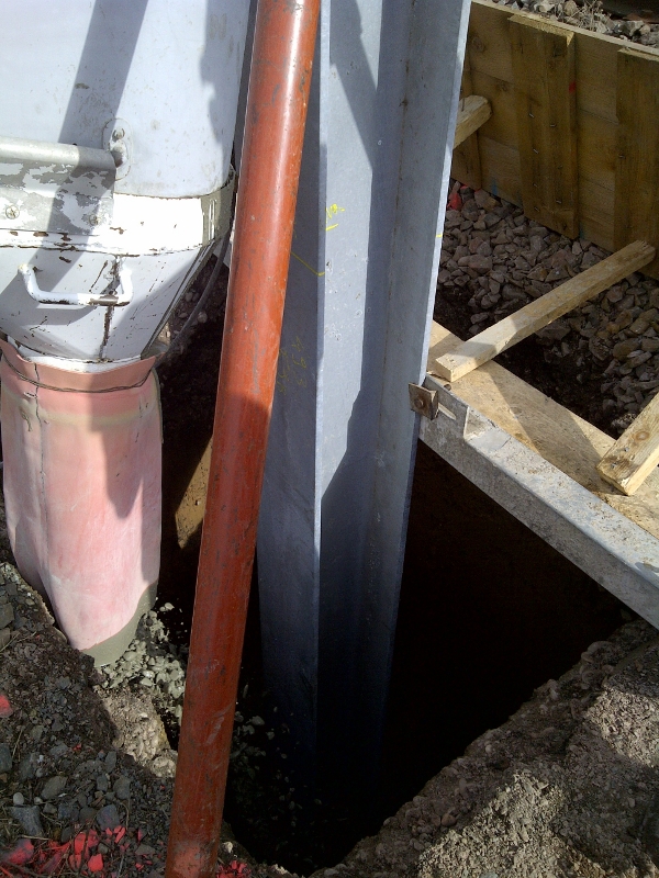

sinon pour un poteau simple on procède différemment
poteau simple maté.jpg (452.96 Kio) Vu 37513 fois
coulage toupie poteau maté.jpg (399.92 Kio) Vu 37513 fois

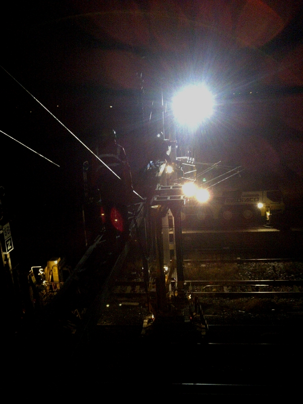

Messagepar Tonio87 » 13 Nov 2011 15:27
ici la pose d'une poutre (un lundi matin vers 2h avec trafic interrompu intégralement !)
voilà une des rare photos de nuit réussi ;)
pose poutre nuit ht.jpg (303.11 Kio) Vu 37512 fois

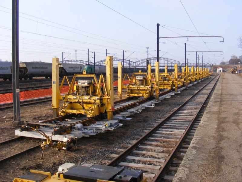

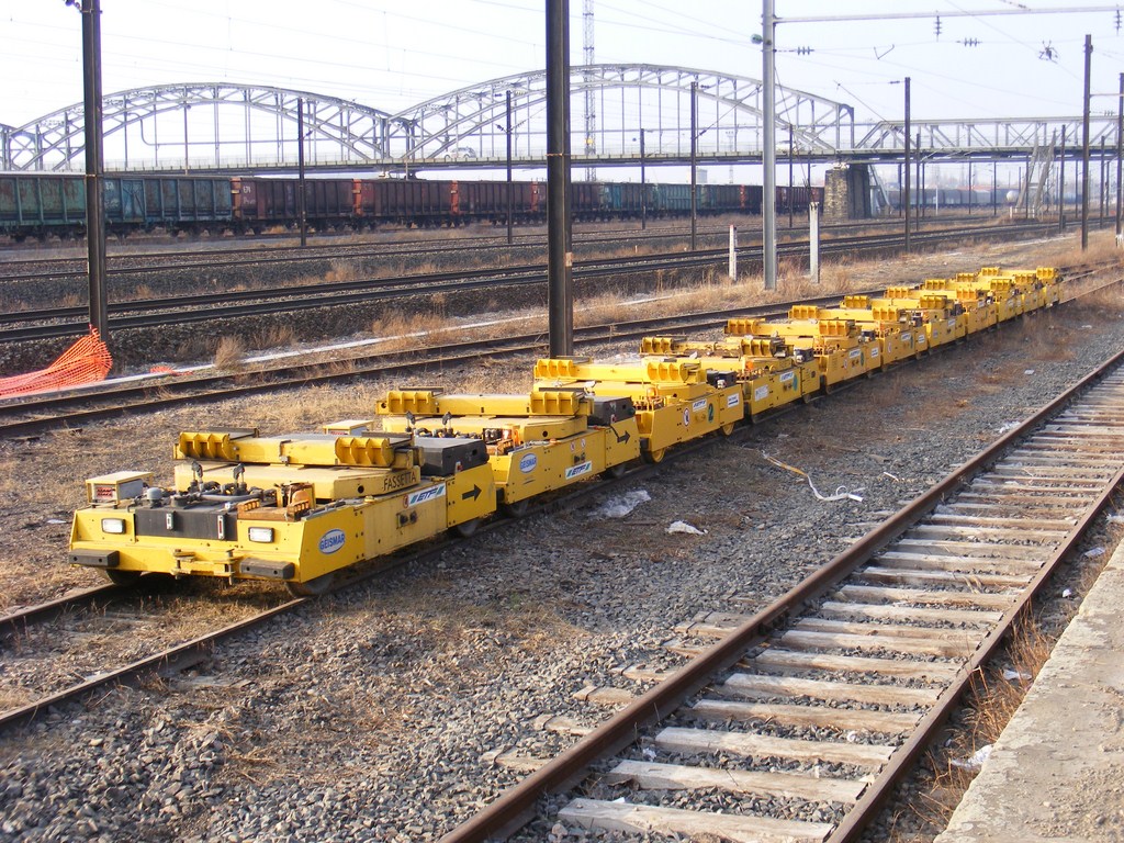

Messagepar alainpyro » 01 Mar 2012 22:11

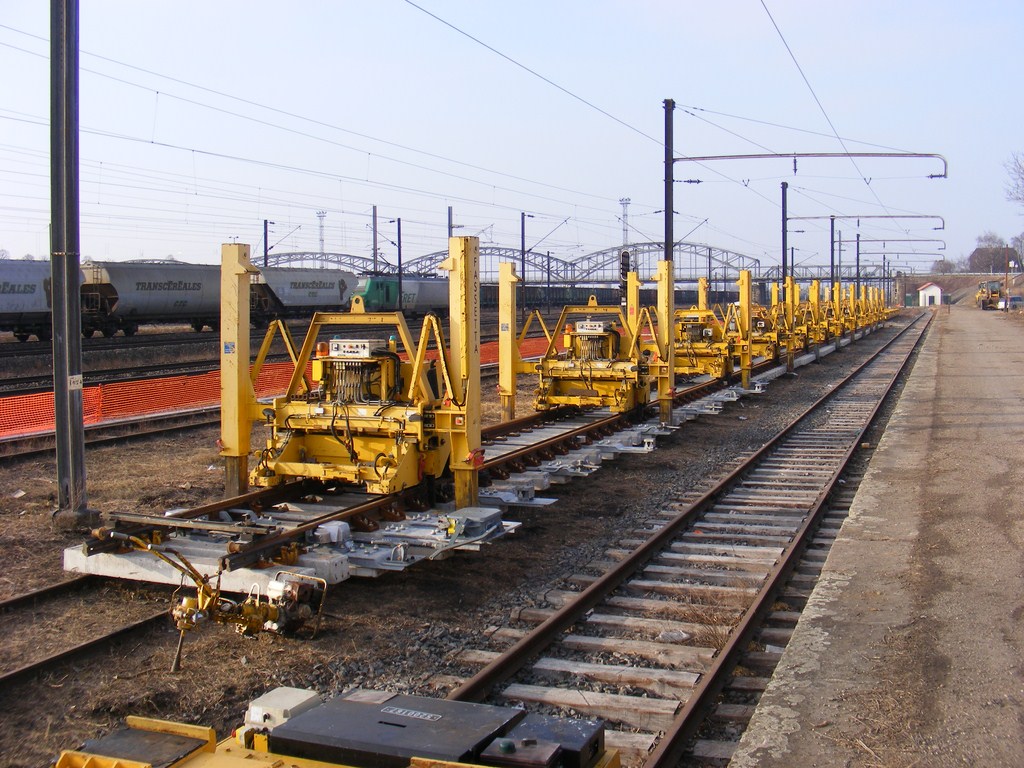

troupeau de pem et lem ETF
