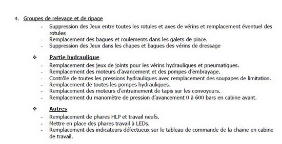

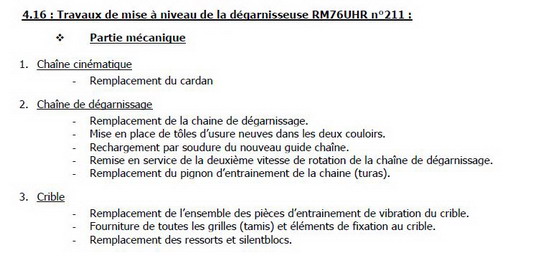

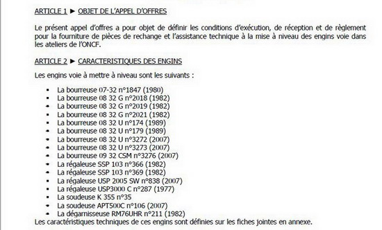

Dégarnisseuse de type RM76UHR de Plasser & Theurer n°211 sortie en 1982 pour l'ONCF (L’Office national des chemins de fer du Maroc)
Une remise à niveau a été faite sur la Dégarnisseuse exécuté par les ateliers du service engins des ONCF à Casablanca
pour les travaux de voie entre Casablanca et Kenitra pour le TGV
