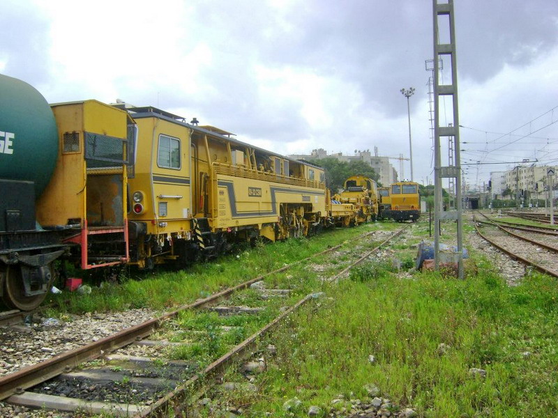

Bourreuse de Plasser & Theurer de type 09-32 CSM n°3276 de 2007 de l'ONCF (L’Office national des chemins de fer du Maroc)
Bourreuse-niveleuse-dresseuse à avancement continu pour le traitement simultané de deux traverses, avec wagon stabilisateur intégré pour la voie courante
photo de l'ONCF AMC à Casablanca le 27-02-2013

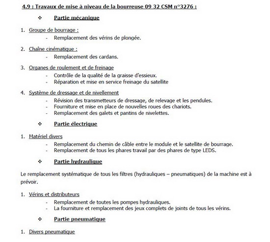

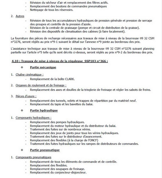

Une remise à niveau a été faite sur la Bourreuse exécuté par les ateliers du service engins des ONCF à Casablanca
pour les travaux de voie entre Casablanca et Kenitra pour le TGV
