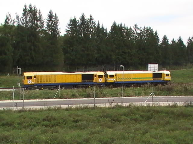

Messagepar ttxdudu90 » 21 Oct 2009 16:52

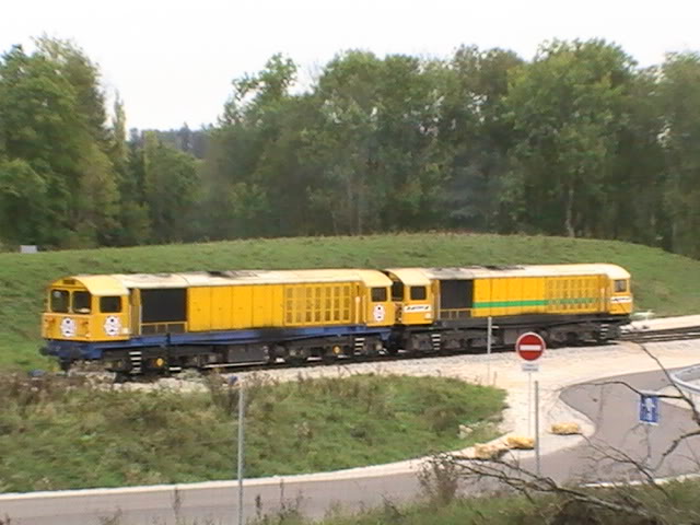

début cette été, quand je suis allé voir le début des travaux de la LGV Rhin-Rhônes à Villersexel, j'ai vue de belle et grosse locomotives au couleur TSO et plus tard des ETF, c'était des CLASS 58 fraichement décorer.
Je me suis dis, il faut que j'en trouve en modéle réduit et j'ai cherché.

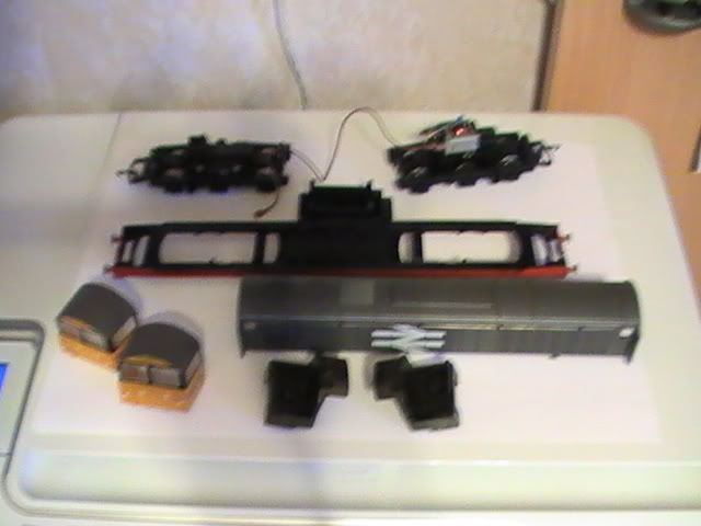

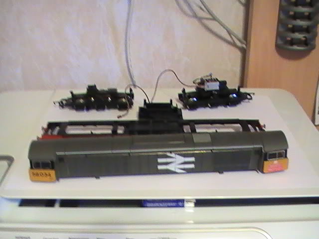

Messagepar ttxdudu90 » 21 Oct 2009 17:28

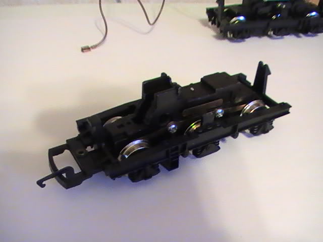

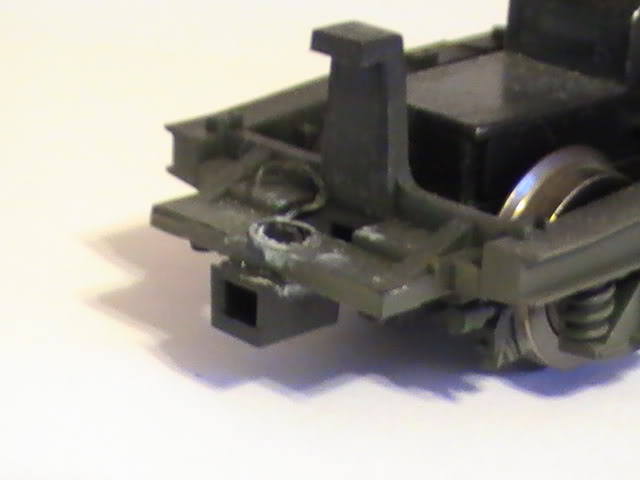

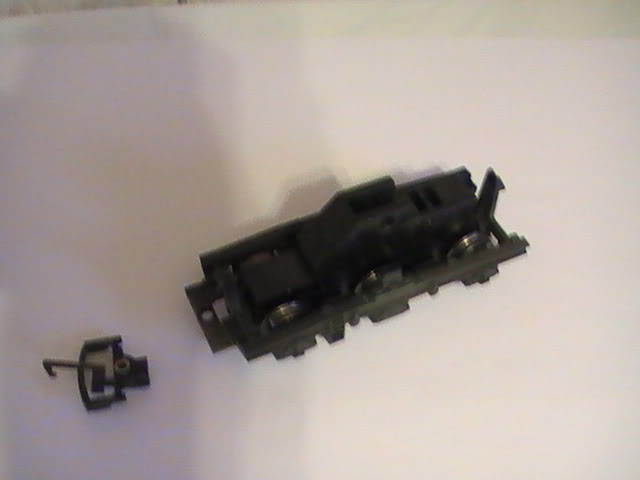

dans un premier, il faut la démonter, une chose assez simple
seul les cabines font de la résistance

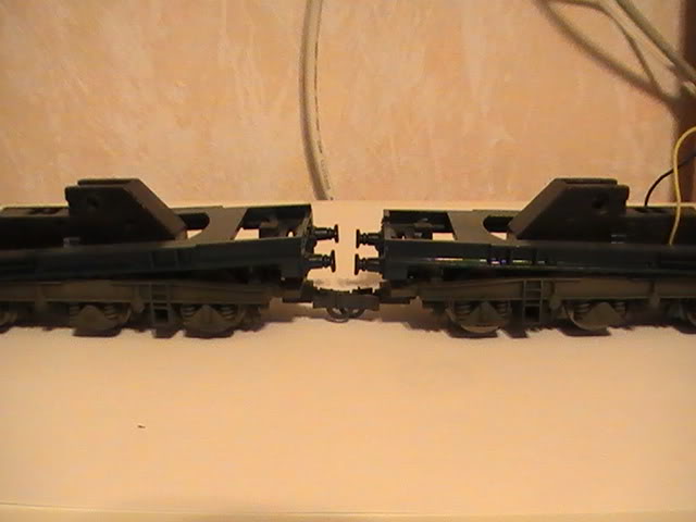

puis les bogies seront un peut modifier, au niveau de l'attellage qui est un peu trop mastoc à mon gout
puis je colle un boitier NEM pour recevoir d'autre attelage

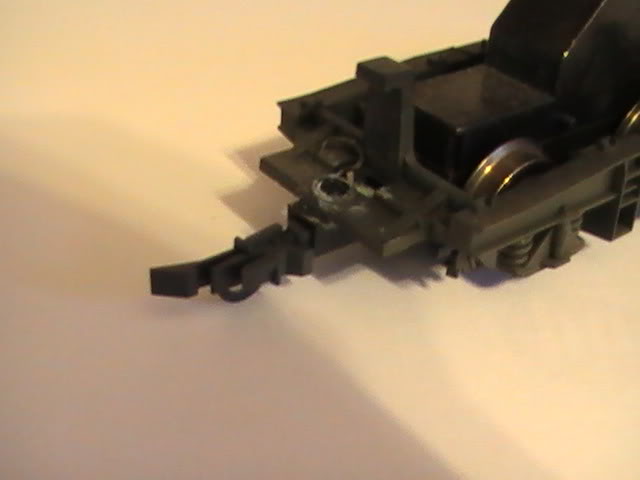

Messagepar ttxdudu90 » 21 Oct 2009 17:39
voici avec les nouveaux attelage, déjà plus serrer
mais pas trop sinon sa déraille
Messagepar breizhoo » 21 Oct 2009 17:47
bonjour,
qu'a tu mis en recherche pour trouver les class 58?
Le boitier nem est fixe? cela ne posera pas de problème pour les courbes serrées?
breizhoo

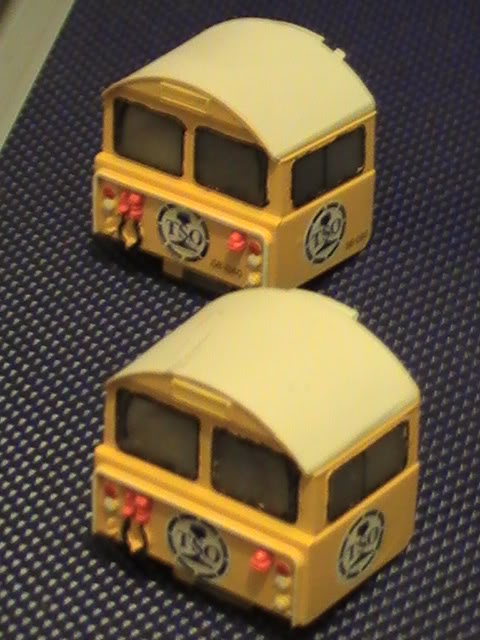

dans un premier temps, j'ai fait mon couplage au couleur TSO
et là il ne reste plus cas mettre les décalques que j'ai trouvé chez :
http://www.tchoutchou.fr
mais entre temps panne du compresseur pour la peinture et beaucoup de travail à l'entreprise
le nouveau compresseur doit arrivé la semaine prochaine,
donc je pourrai continuer
Messagepar ttxdudu90 » 21 Oct 2009 17:56
breizhoo a écrit:bonjour,
le boitier est fixe elle passe assez bien les aiguillages et les courbes car la machines a beaucoup de jeu
pour la recherche sur EBAY, il faut mettre CLASS 58 et recherche dans l'europe

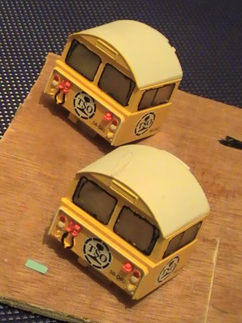

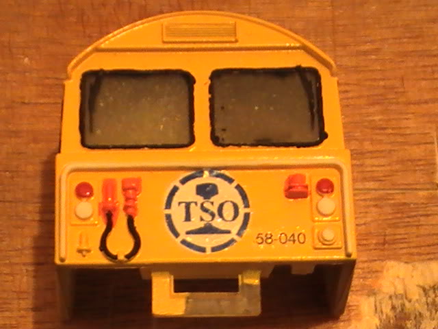

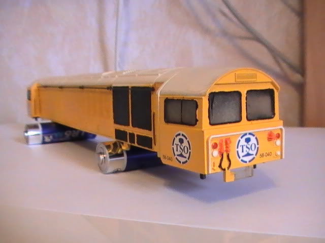

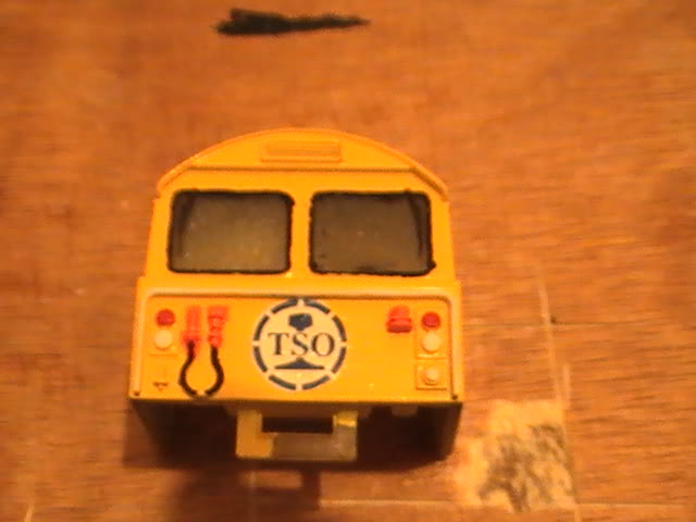

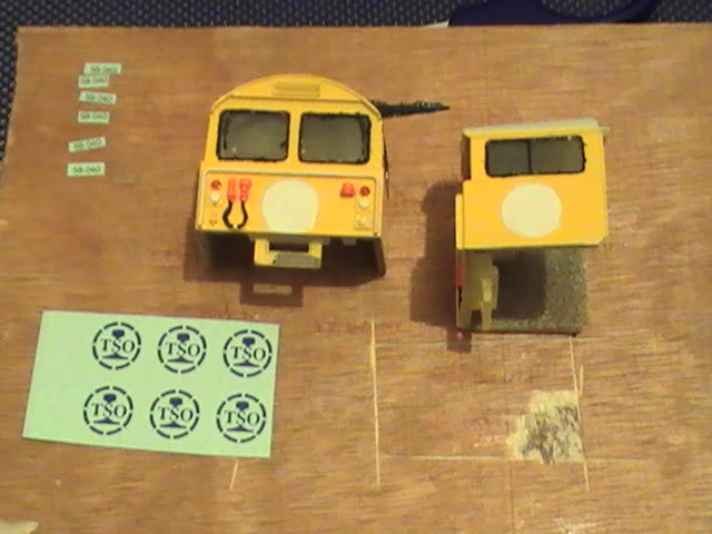

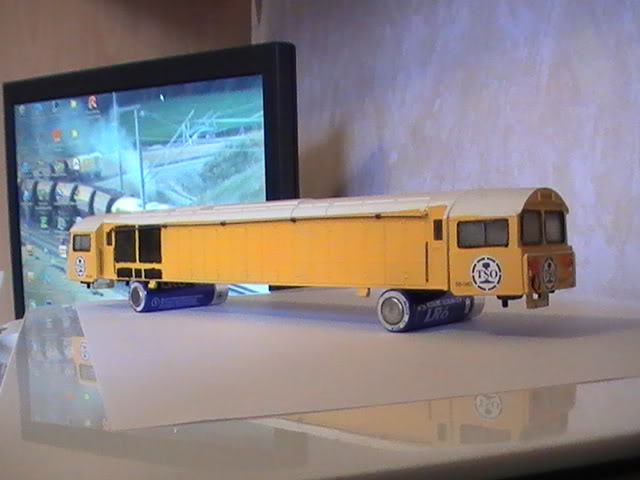

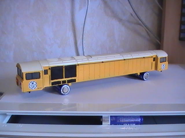

Messagepar ttxdudu90 » 22 Oct 2009 18:58
ma première TSO et immatriculé n° 58040 la voici avec les décalques
je vais passé un petit cou de vernis pour bien les fixés

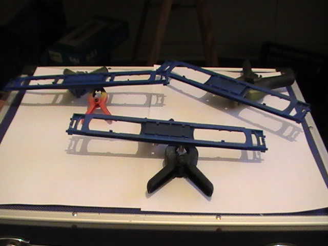

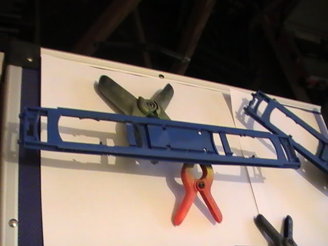

Messagepar ttxdudu90 » 22 Oct 2009 20:48
le châssis serra repeint avec un autre bleu car le bleu n’était pas le bon
j'ai essayé de peindre avec des recharges d'air aérosol mais c'est pas le top, sa géle et la pression varie

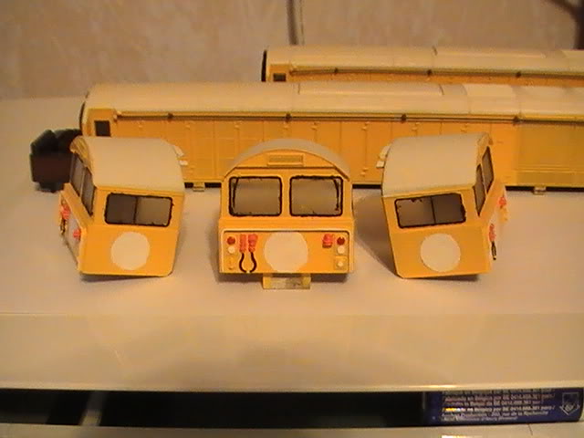

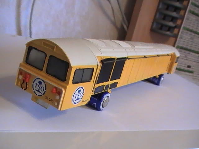

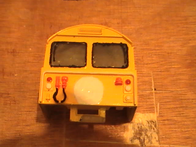

Messagepar ttxdudu90 » 23 Oct 2009 19:43
voici la caisse de la machine après avoir reçu un cou de vernis

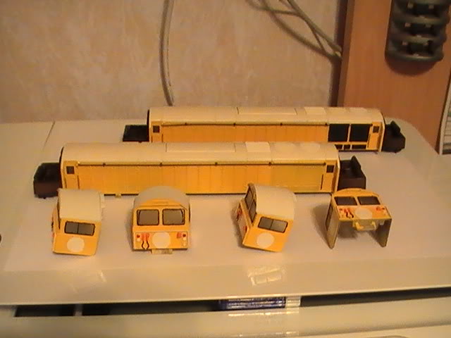

Messagepar ttxdudu90 » 25 Oct 2009 14:32
les châssis viennent d’être repeint au bonne couleur
il y a 3 châssis :
2 pour les TSO
1 pour la ETF ( pris un peu d'avance )
Messagepar Readii94 » 25 Oct 2009 16:07
Assez d'accord avec toi: un boitier Kadee n° 5 ou un Symoba auraient été discrets et à élongation.
Ciao. Philippe
