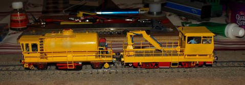

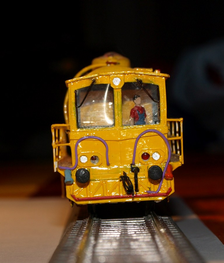

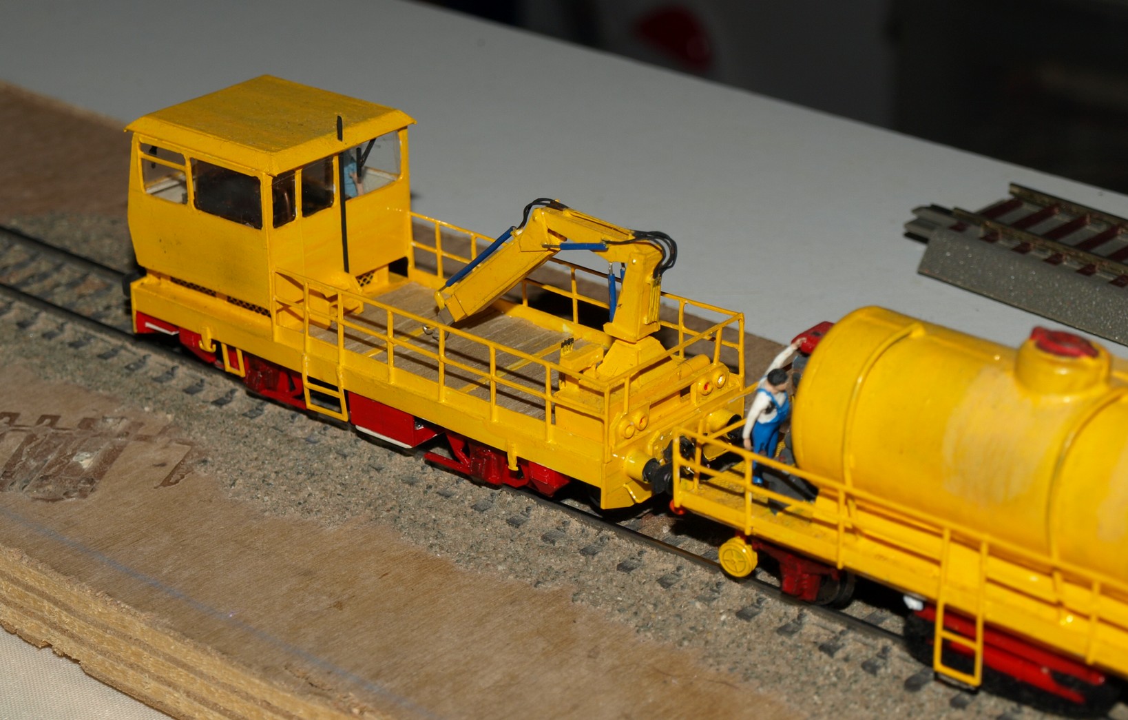

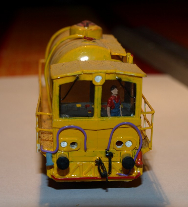

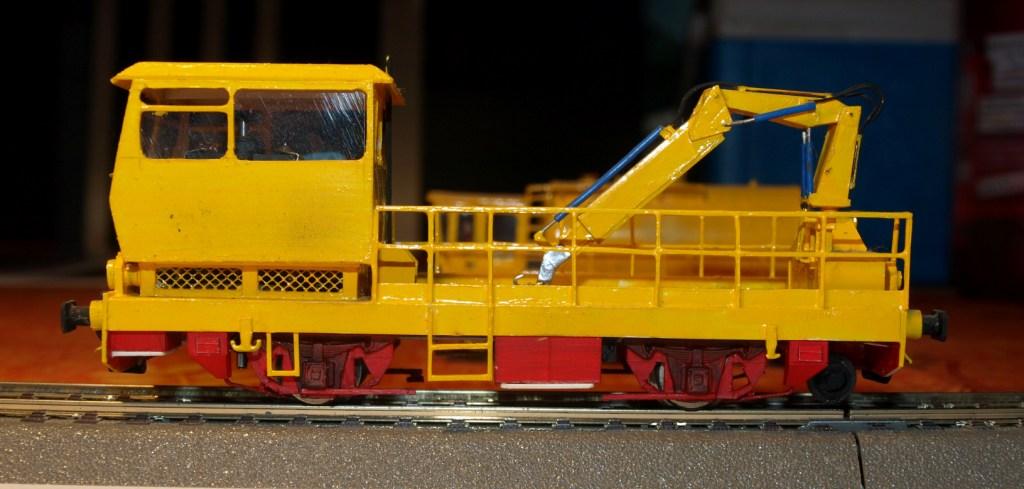

suite au plantage de mon PC (que je viens de changer), j'ai retrouvé des photos de ma première construction intégrale de matériel.

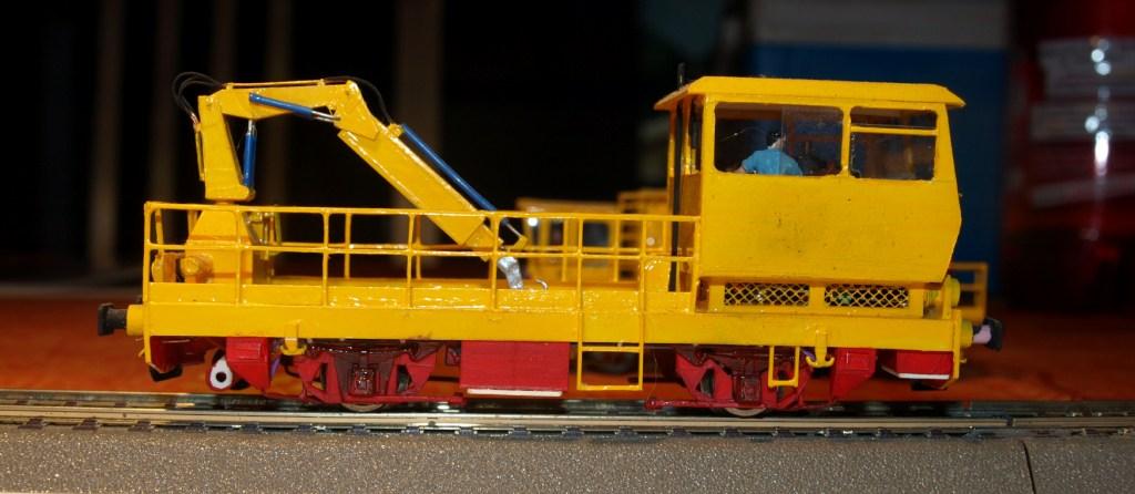

Inspiré par les plans du Loco Revue N° 814 de Décembre 1992 :petitvieux: , j'avais construit une rame de désherbage.
La draisine, entièrement en carte plastique, avec une cabine au dessin personnalisé :
En 1993, les seules LEDs disponibles étaient de couleur jaune ou rouge et faisaient 3 mm de diamètre.
Cette draisine sera reconstruite, peut-être avec du laiton pour gagner du poids.
Elle sera motorisé avec un bogie moteur Halling et équipé d'un décodeur.
La suite pour le wagon désherbeur.

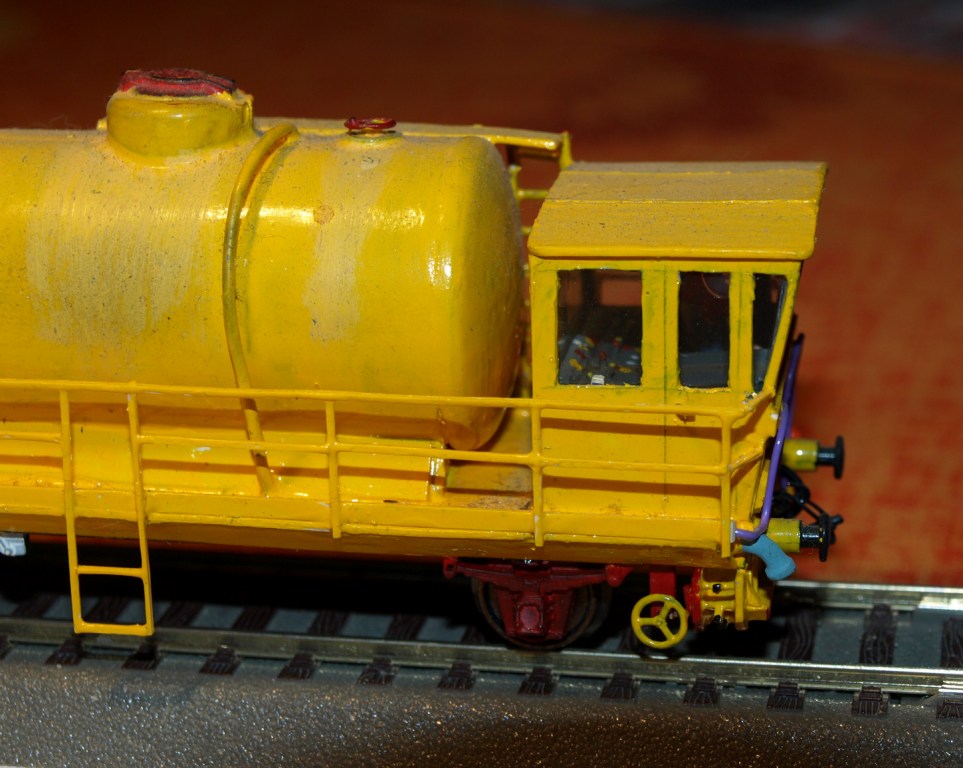

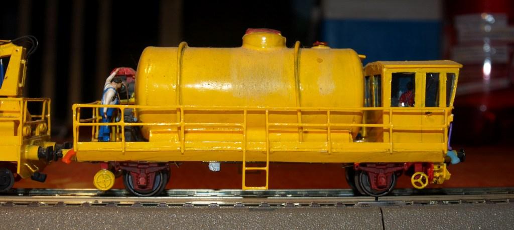

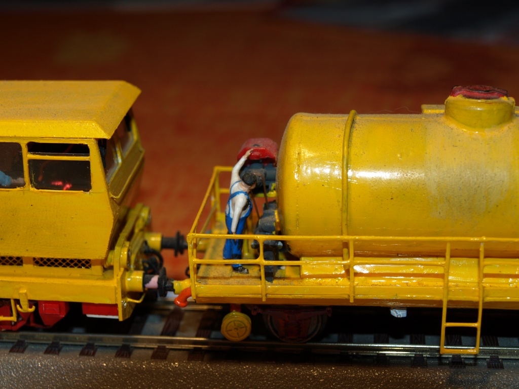

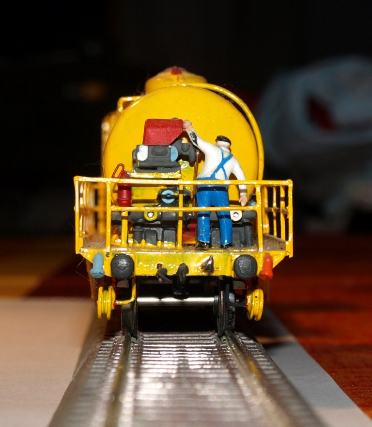

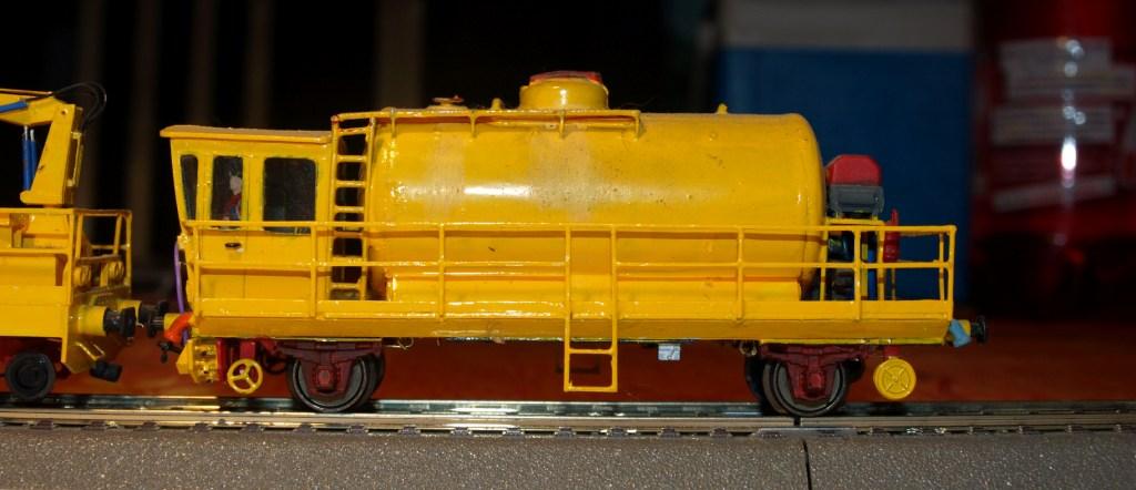

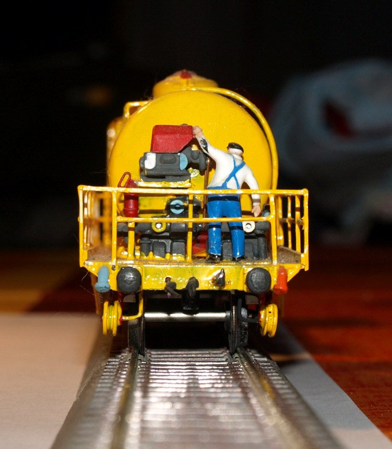

Comme promis, le wagon de déserbage.
Construit à partir d'un wagon muni d'un tampon pour le nettoyage des voies, l'antique (maintenant) wagon citerne rouge Jouef, siglé VB.
Les feux blancs sont en autocollant réfléchissant pour panneaux routiers !
Classe 1 pour les puristes.
Rendu étonnant sur les photos avec flash.
Le mécano affairé à faire tourner ce p#@}n de moteur qui n'en fait qu'à sa tête !
La suite, immédiatement après

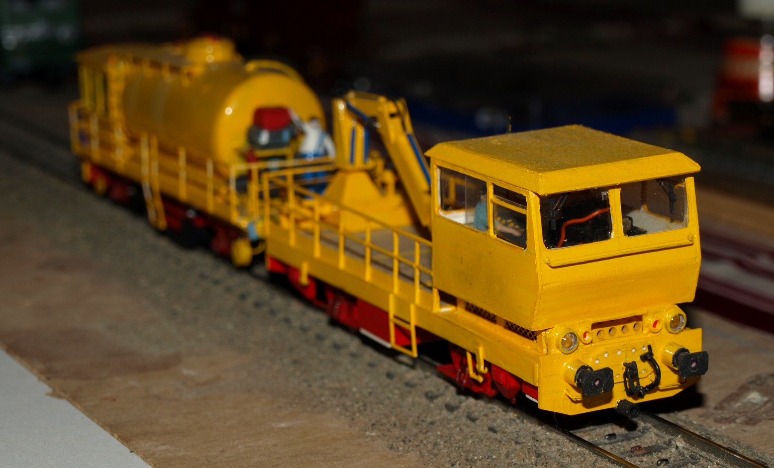

Messagepar Gilles31 » 10 Sep 2015 11:16

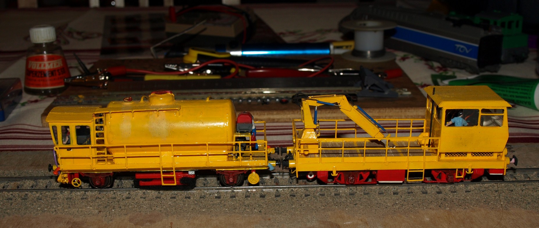

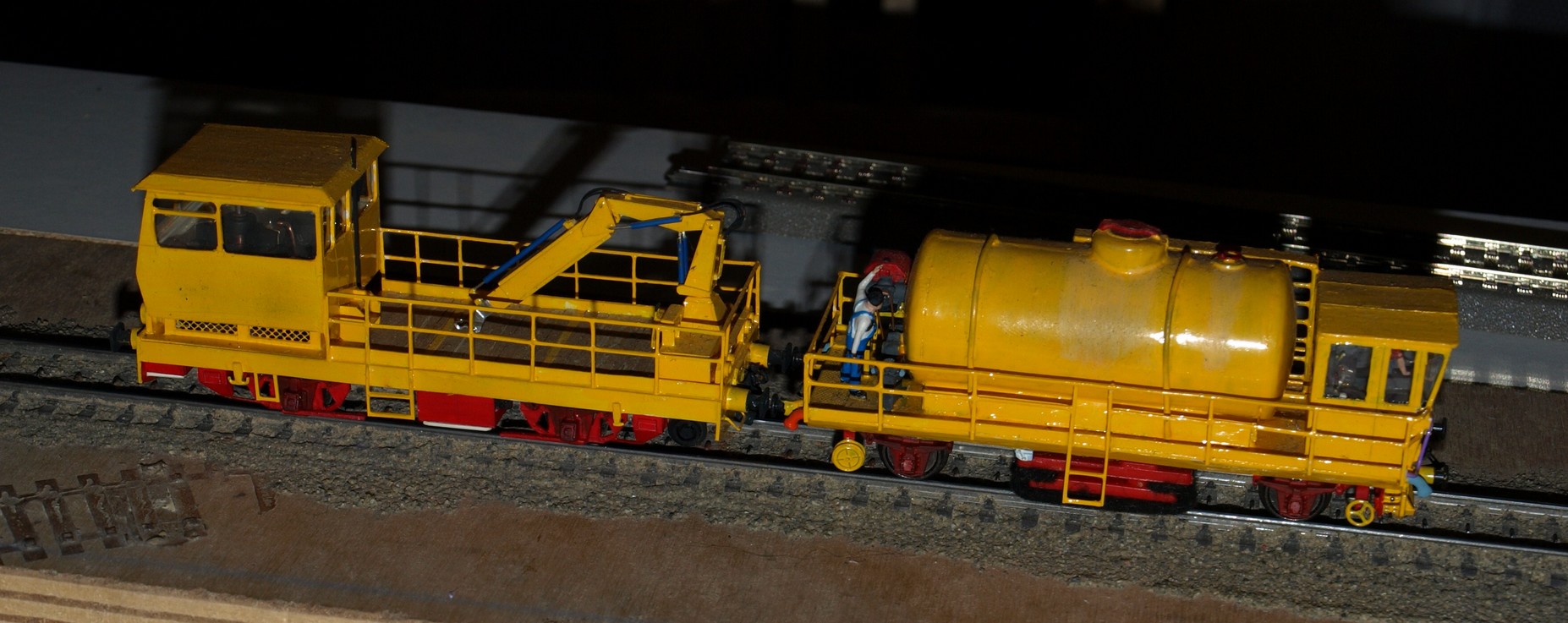

La suite de la suite.
DU Désherbeur.JPG (52.84 Kio) Vu 2782 fois
La rame entière
Le wagon était attelé en permanence à la draisine pour l'alimentation des feux rouges. En effet, je craignais que la proximité de vapeur d'essence F et du possible étincelage des capteur de courant ne fasse pas bon ménage et ne mette le feux sur le réseau.
J'ai d'autres photos si vous êtes intéressés.

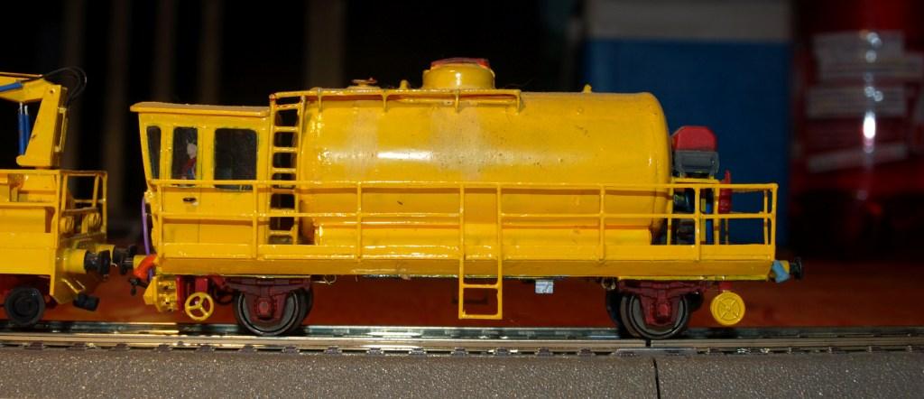

Messagepar Gilles31 » 10 Sep 2015 11:45

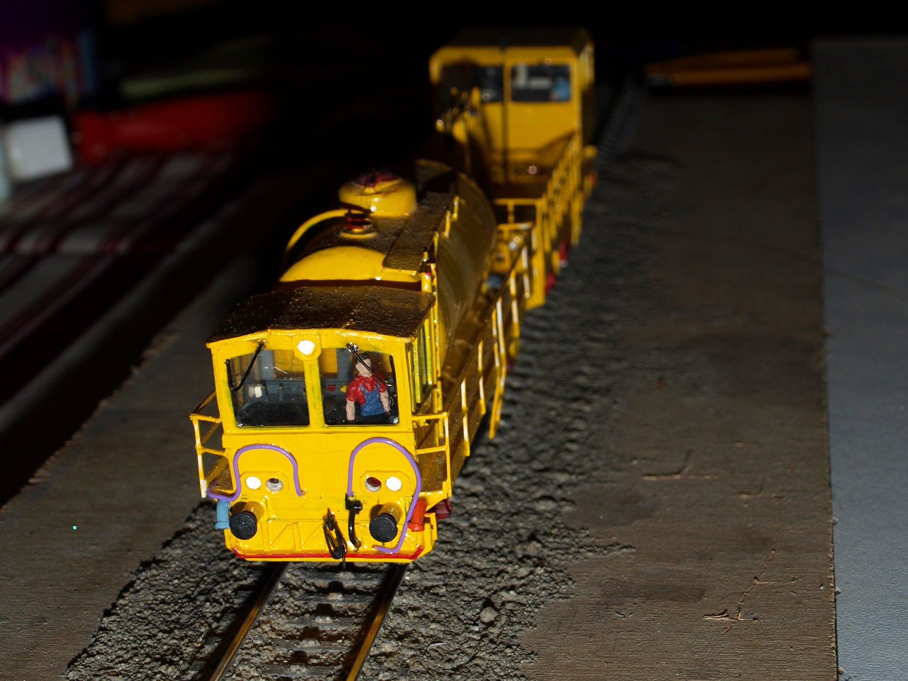

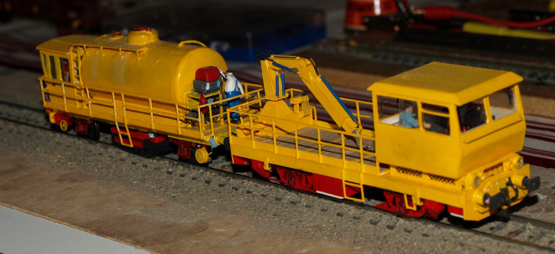

Pour finir, quelques vues de la rame au travail.
On dirait bien que les feux blancs sont allumés !
Cette rame était destinée au nettoyage des voies inaccessibles à la main, zones de tunnels, gare cachée, etc.
Dès que j'aurai le temps, soit j'en construirai une autre et je laisserai celle là dans un coin du dépôt, soit je la reconstruirai intégralement.
