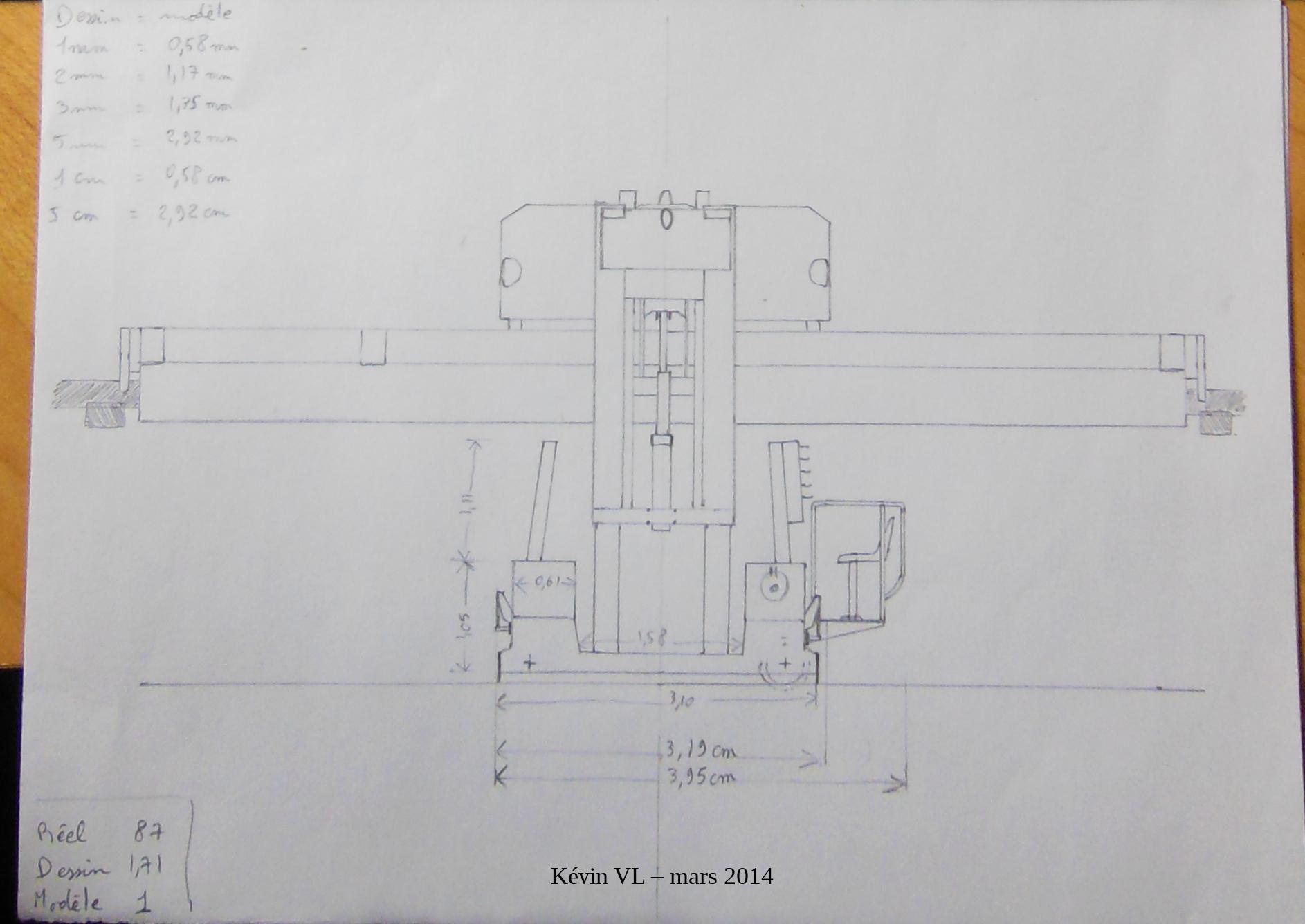

1 : copie sur papier des plans de la brochure officielle (3 petits schémas) à l'aide d'une règle sur l'écran. Malgré le peu de dimensions données, j'ai pu en conclure l'échelle de mes plans papier, tout en vérifiant sur les photos récupérées.
l'un des plans

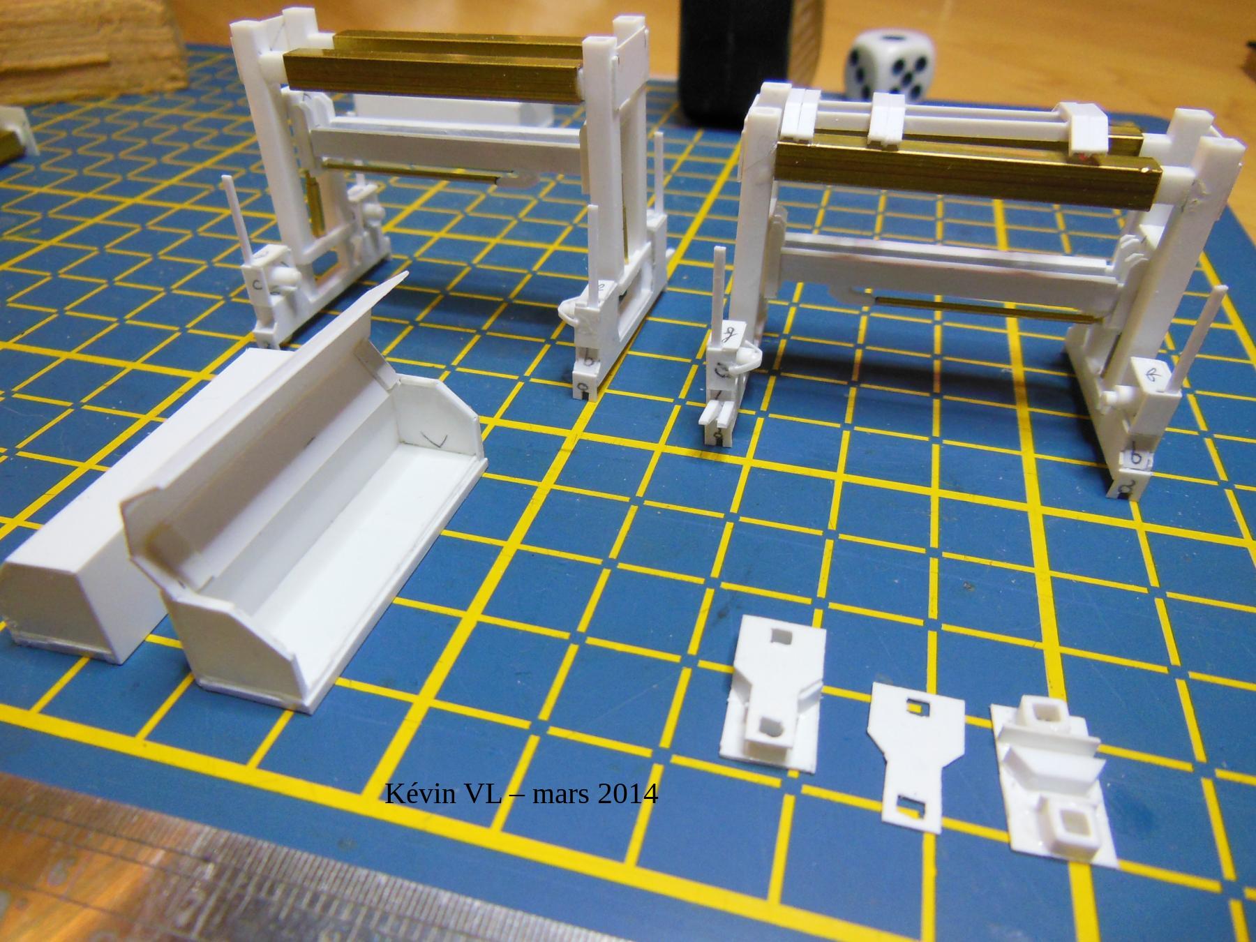

Fabrication par ordre chronologique, des pièces ayant été modifiées dans l'avancée.
2 : j'ai commencé par attaquer ce que j'appellerai les lorries porteurs :

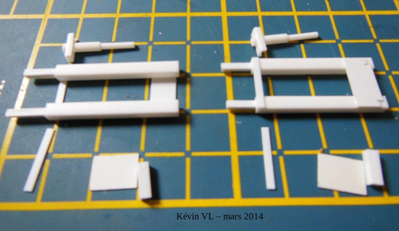

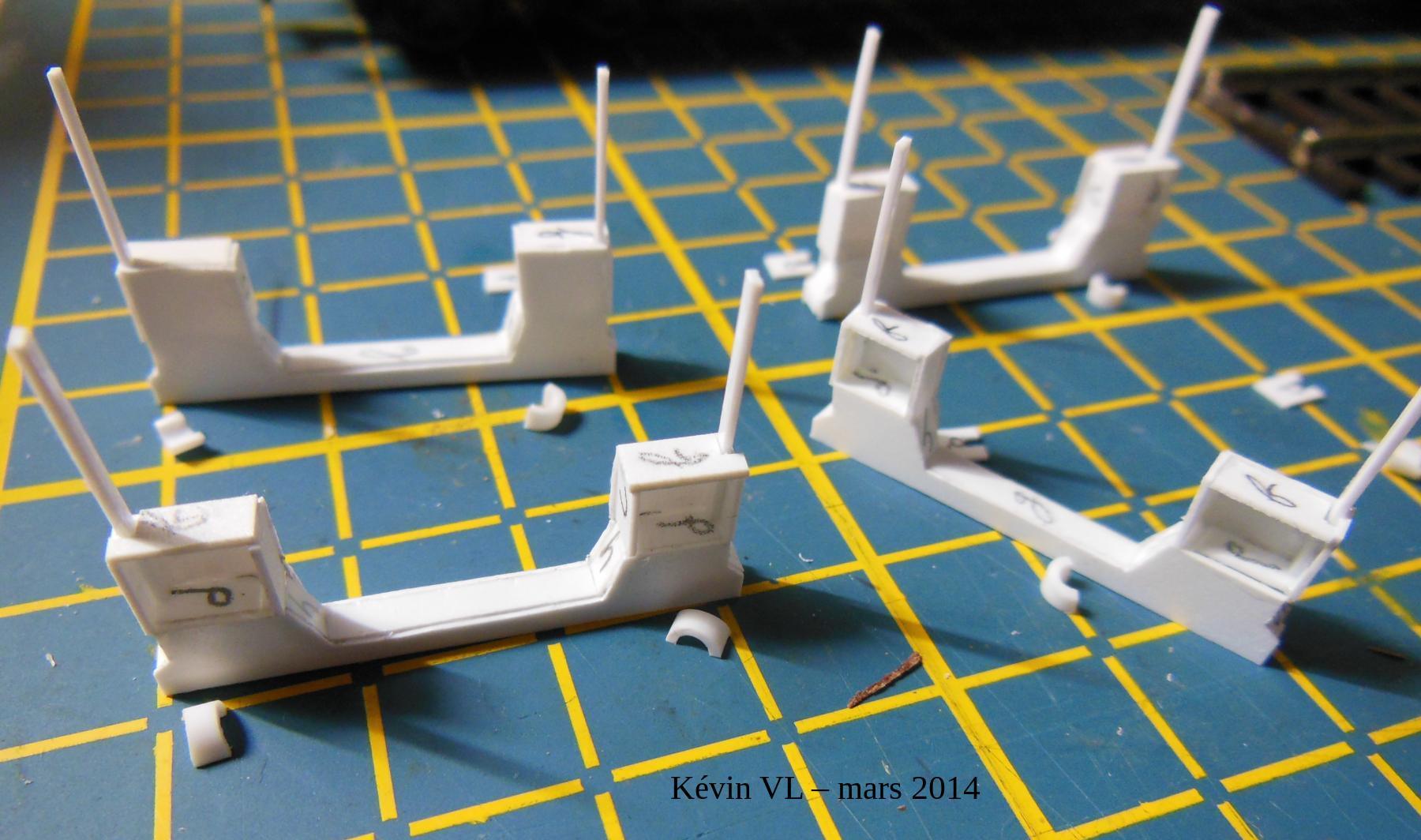

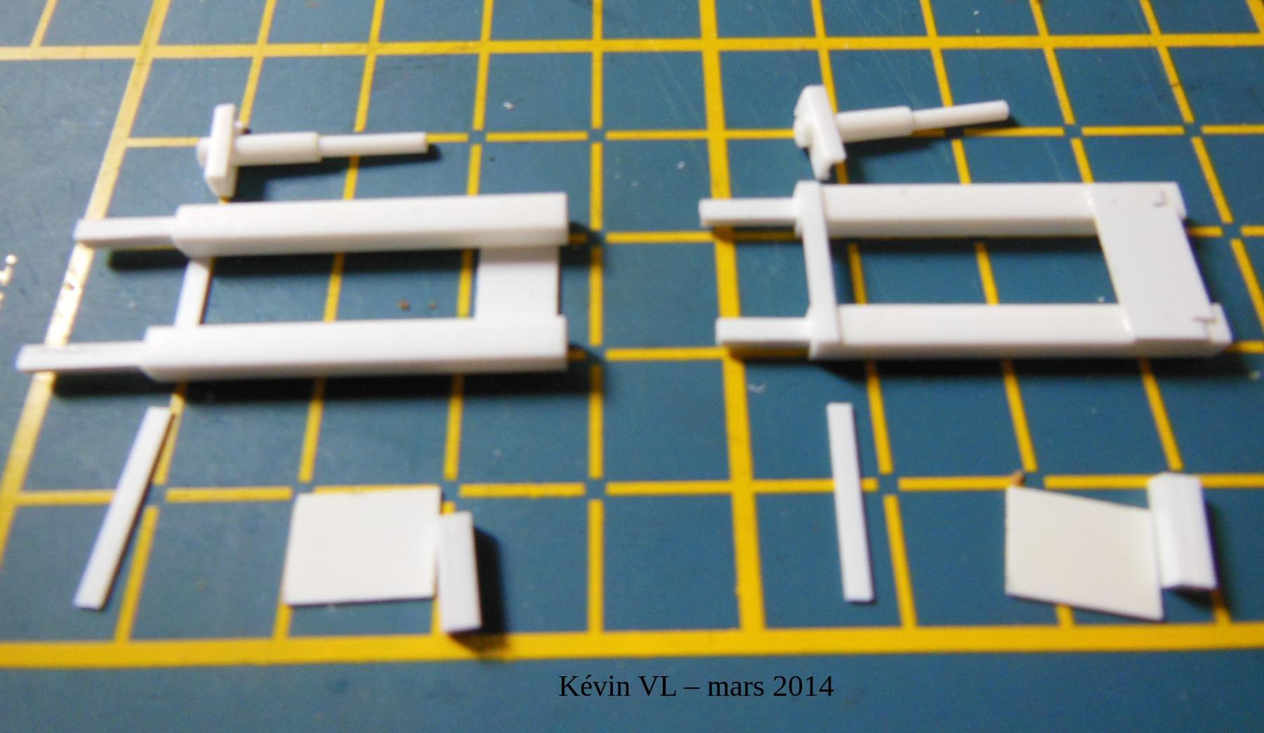

3 : les pieds :

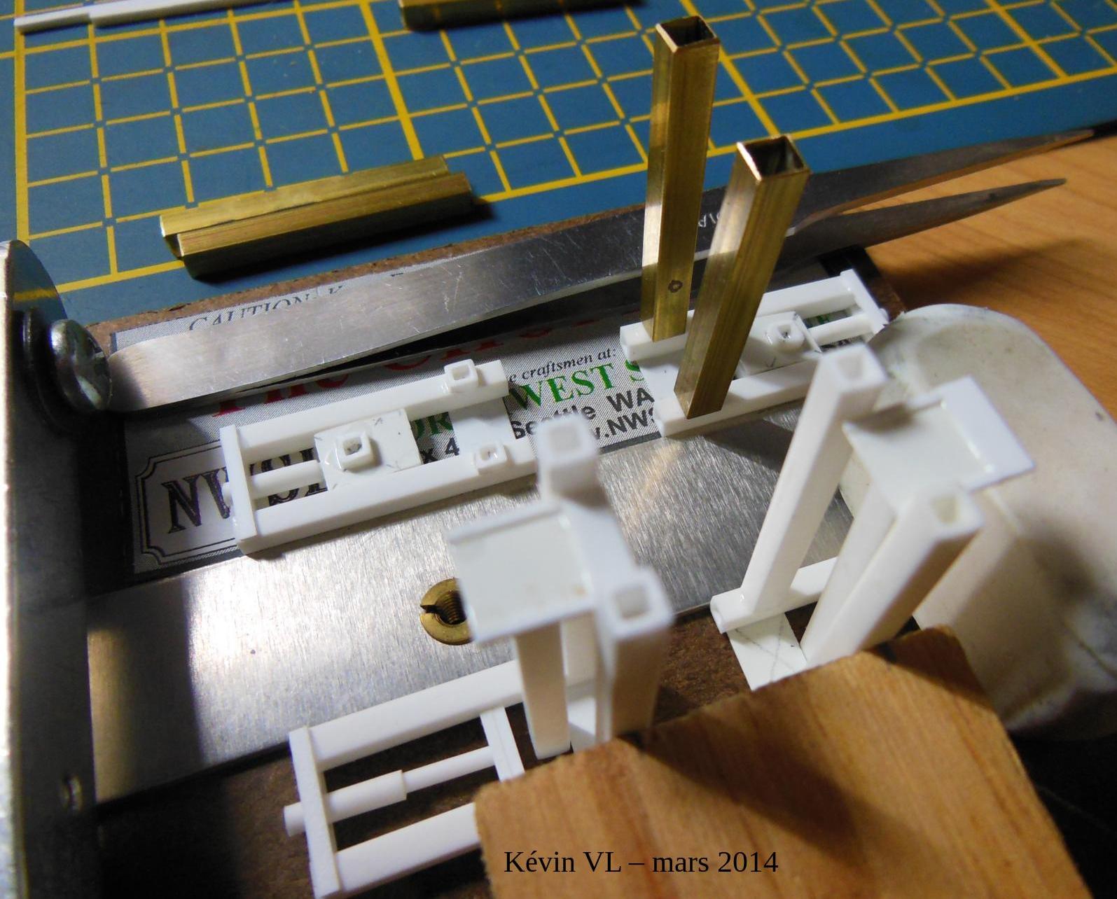

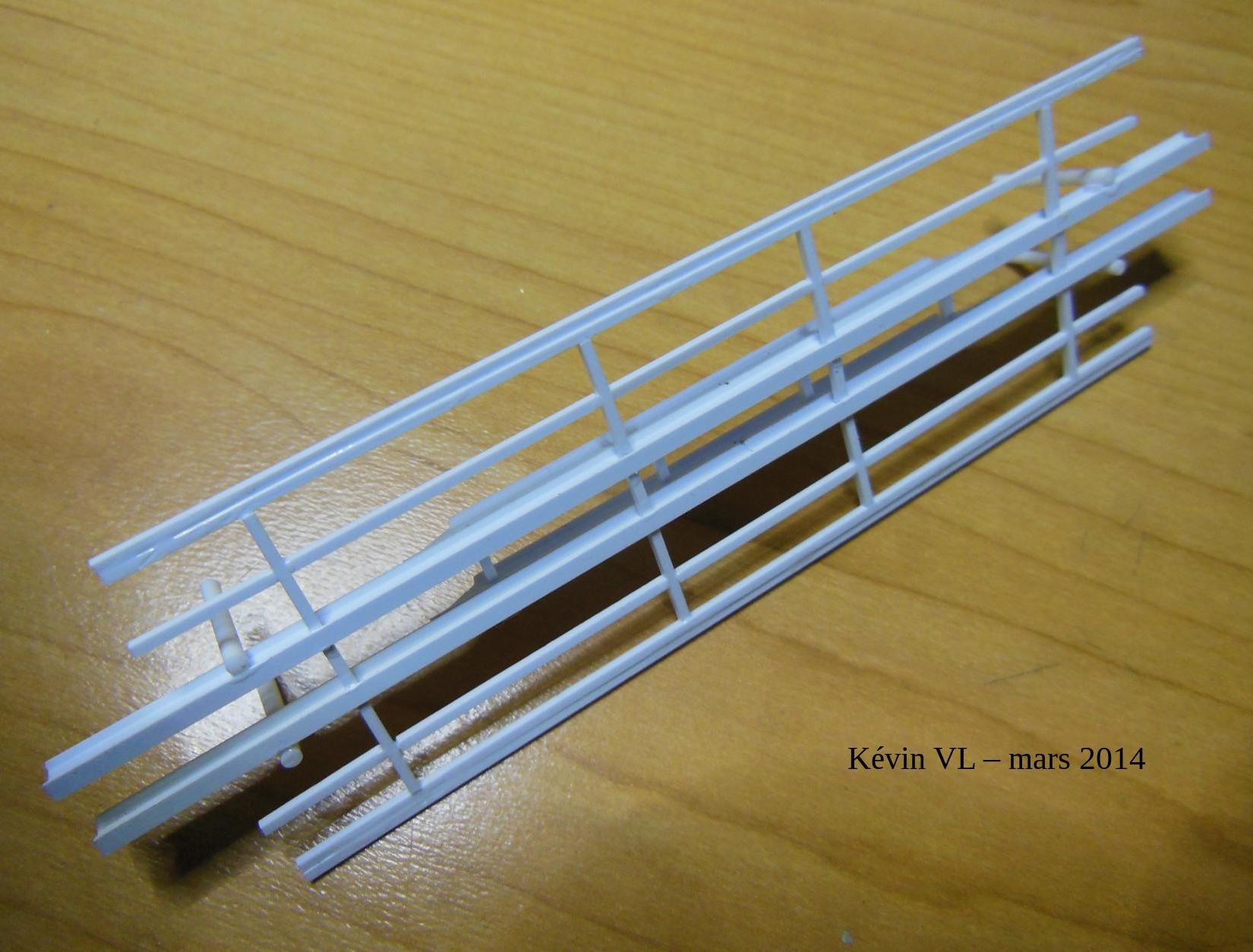

4 : collage des traverses principales :
tubes carrés laiton de 4mm et evergreen de 3,2mm

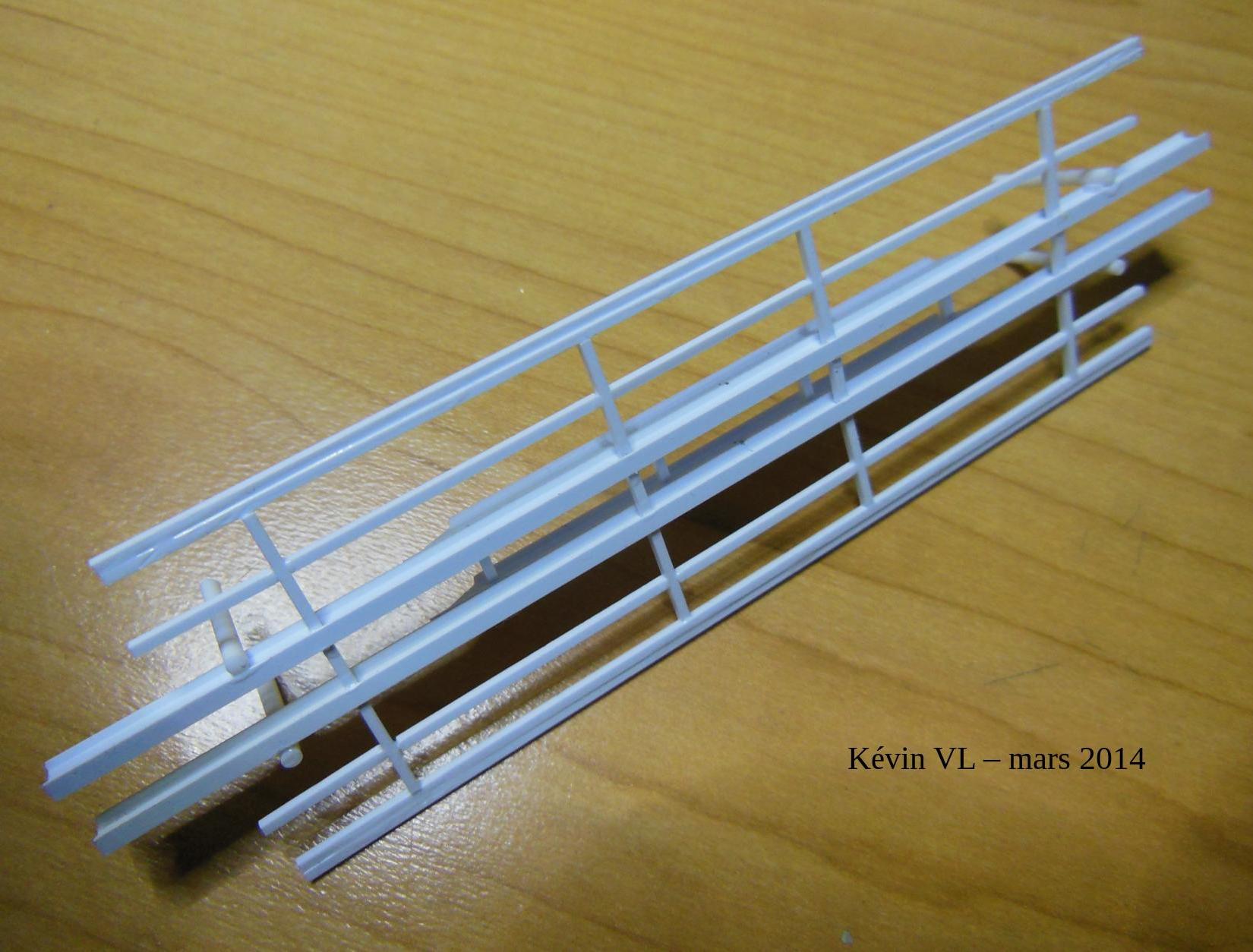

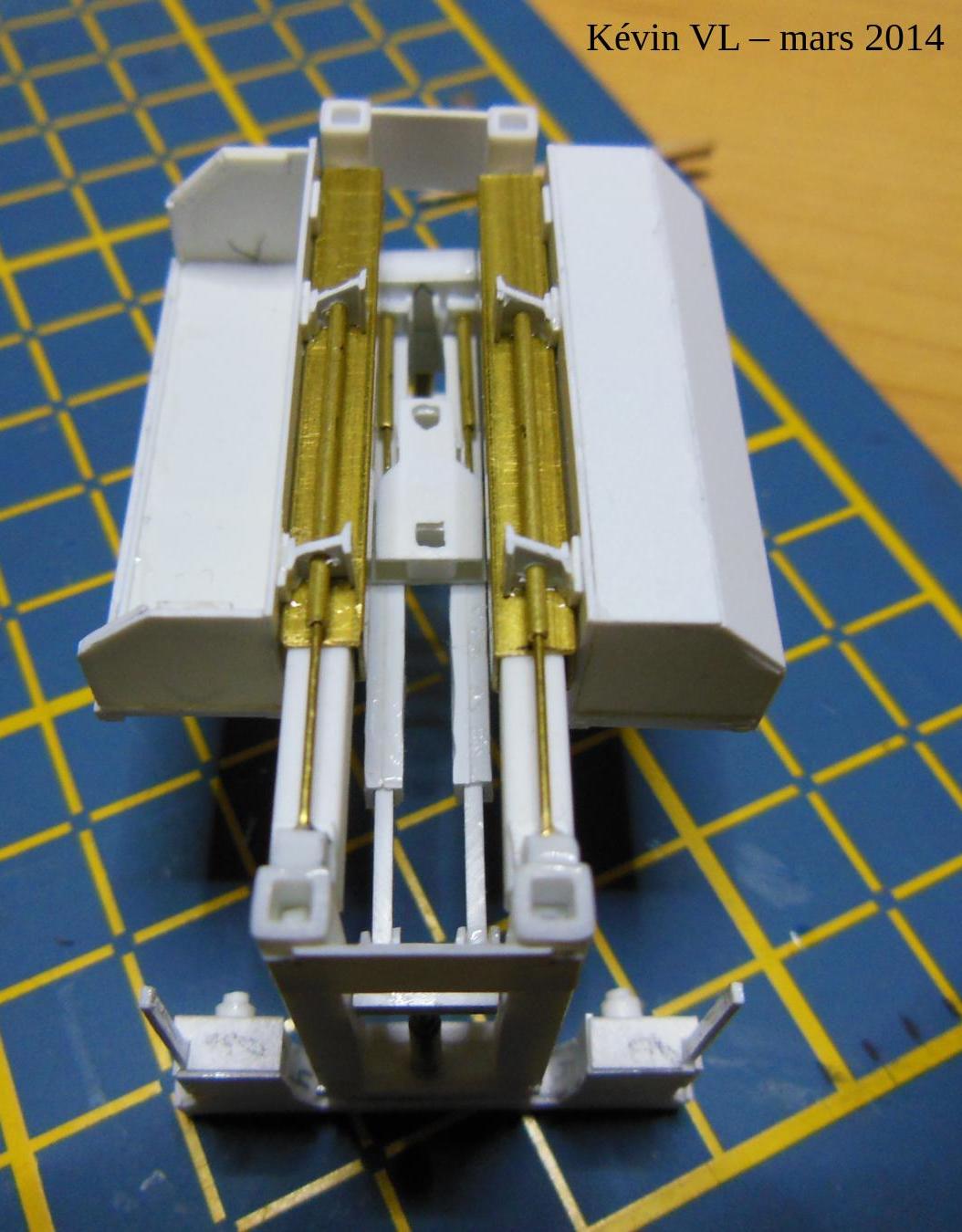

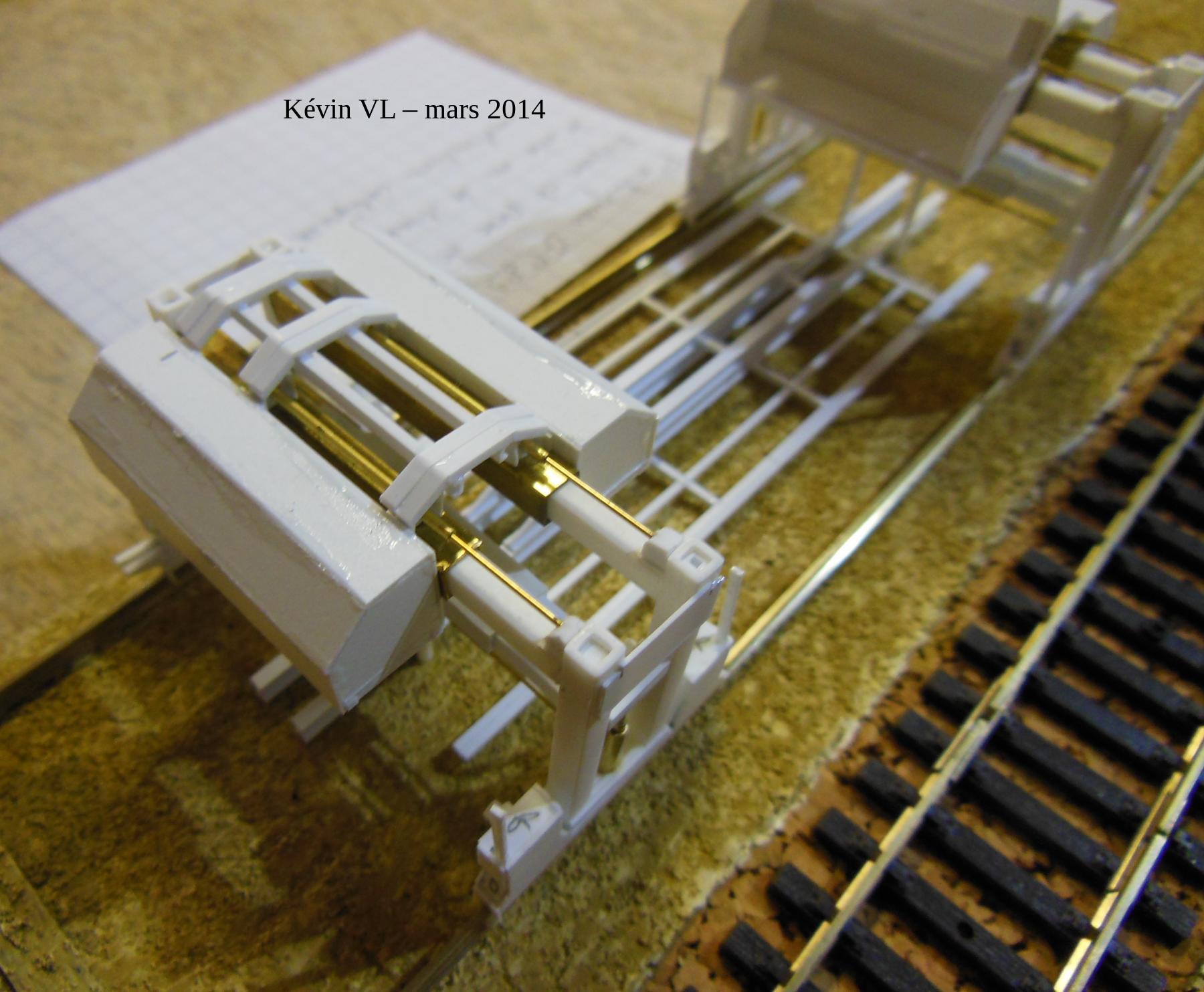

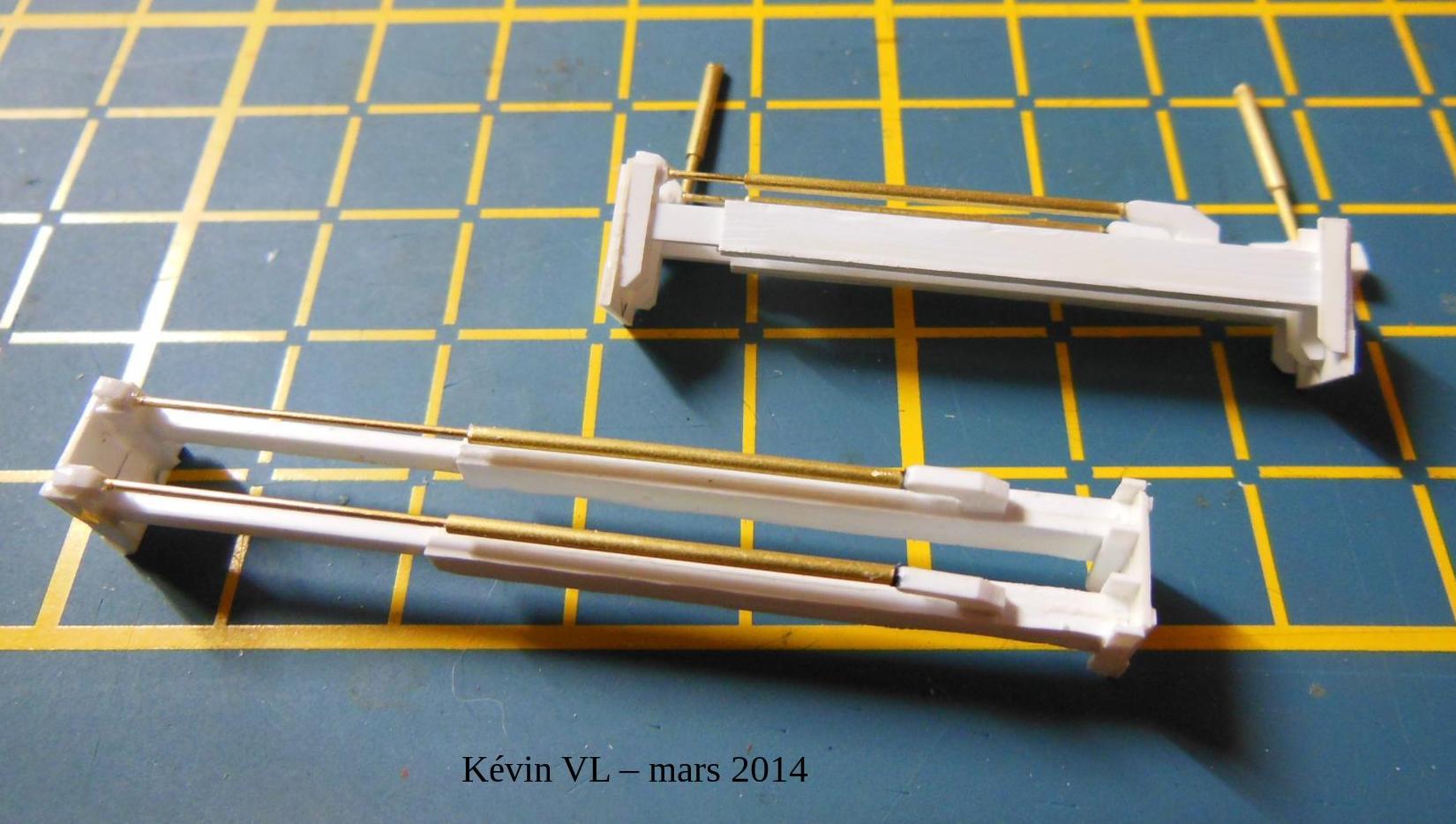

5 : les traverses porteuses :
systèmes des vérins par des profilés laiton diamètres 1mm et 0,5mm

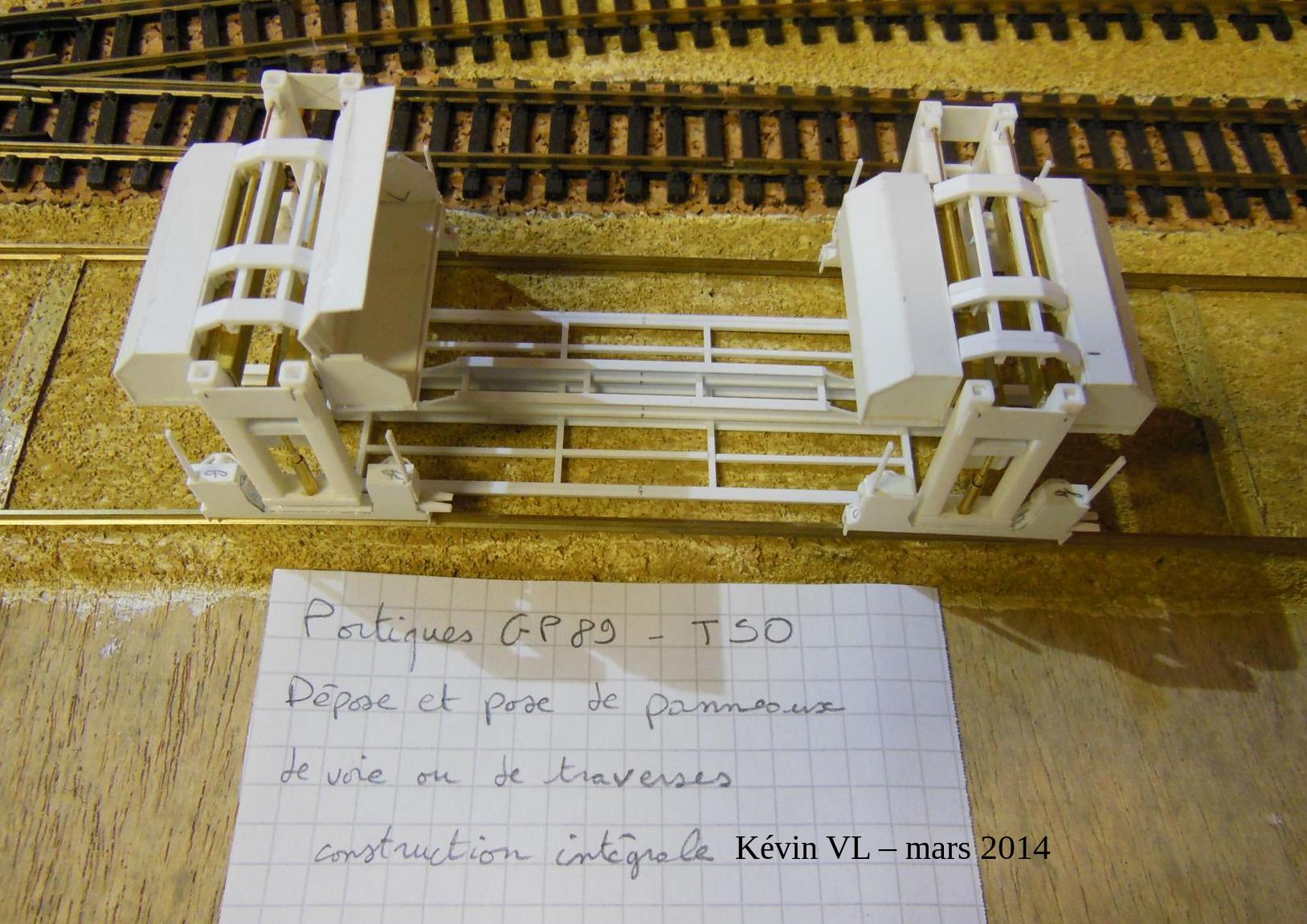

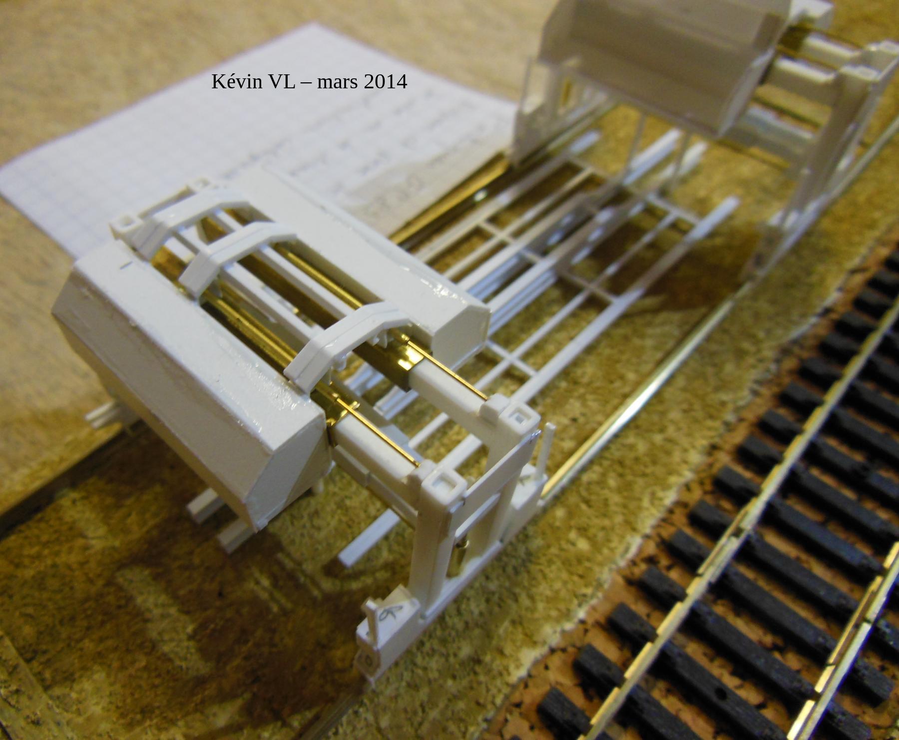

6 : blocs moteurs (à gauche) et pièces précédentes assemblées :
(partie supérieure en test)
à droite, montage du support portant le palonnier sur les traverses (porteuses)

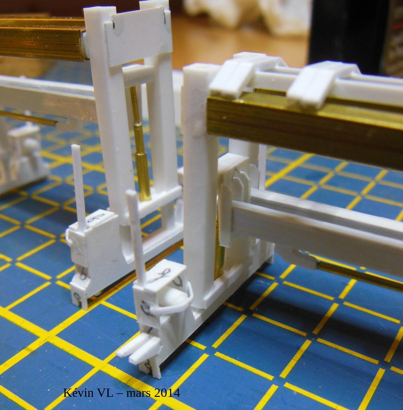

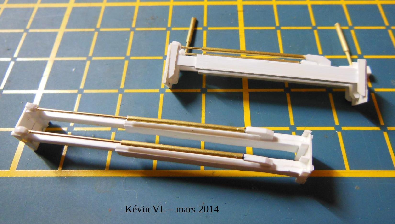

7 : vérins de levage des traverse porteuses :
profilés laiton diamètres imbriqués de 1,8 – 1,3 – 0,8 mm, collage du plus gros et petit sur leur support, et collage du moyen au petit pour éviter qu'ils ne sautent à la manœuvre

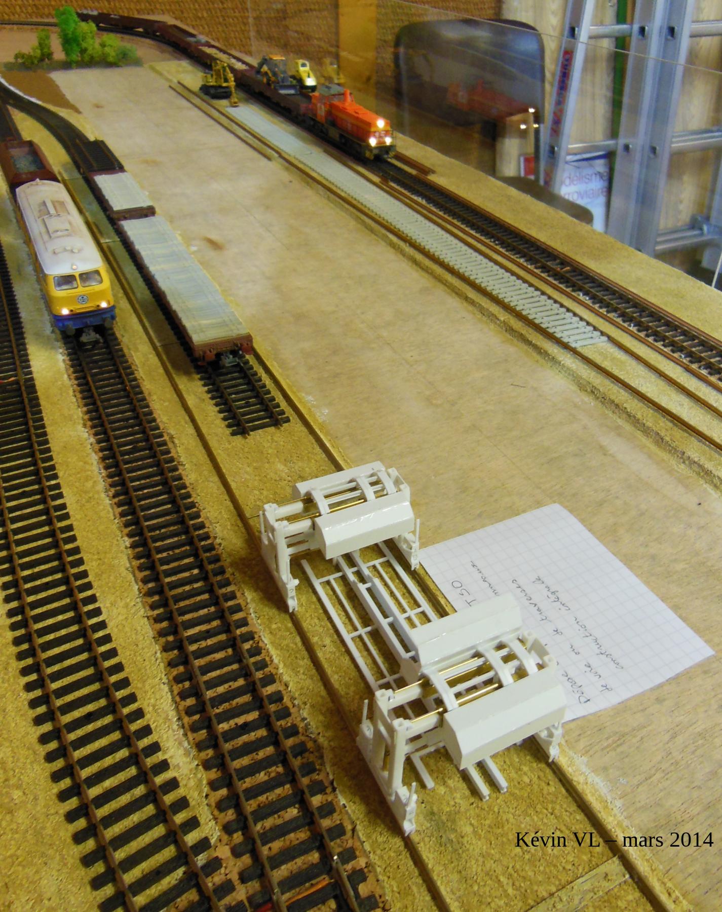

9 : vérins des traverse principales :

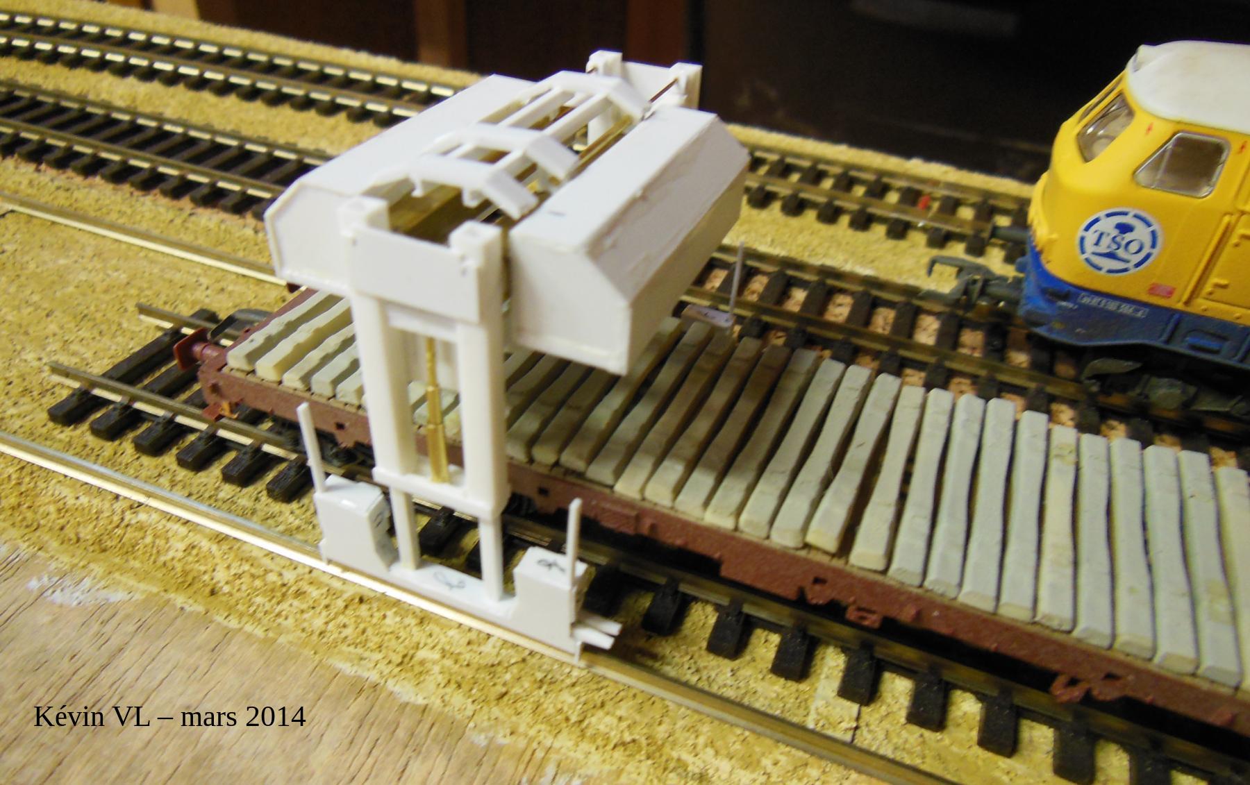

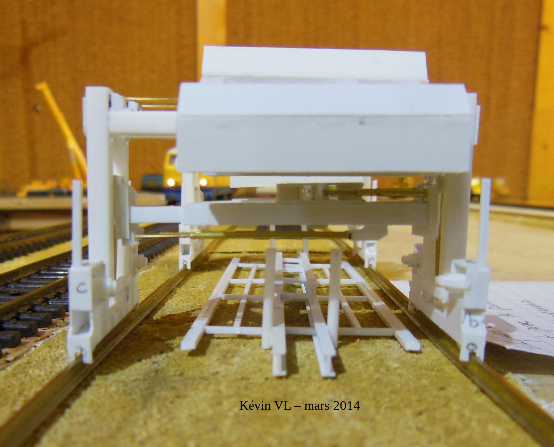

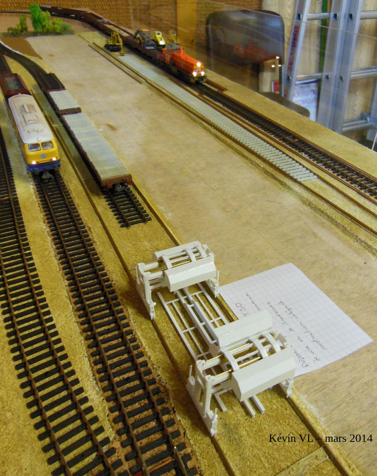

positionnement sur le réseau en expo, en situation sur leur rails, capot d'un moteur ouvert :

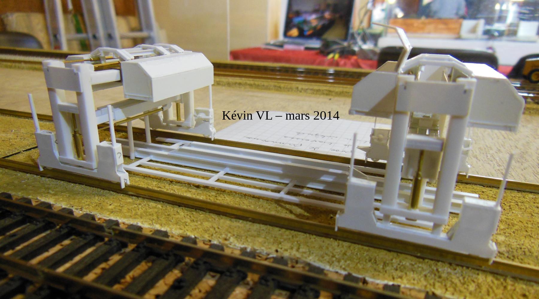

et voilà pour aujourd'hui.
