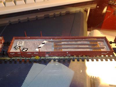

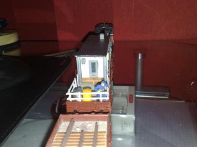

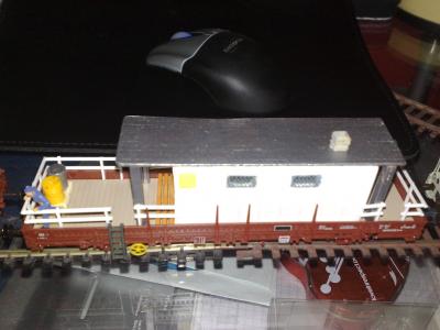

Voila ma toute première réalisation étant un débutant en modélisme !
Besoin de vos remarques pour moi apprendre et si vous pouvez me donner un conseil pour pouvoir faire le marquage "V" sur chaque wagons que me proposez vous?
Merci tout le monde

Réalisations intéressantes :D
Les rambardes de ton porte bungalow mériteraient peut-être une section plus réduite.

Messagepar Triistan59 » 22 Fév 2011 17:26
Merci du conseil, avec quoi pourrais je les faire ?

Messagepar Readii94 » 22 Fév 2011 19:03
Salut Tristan,
Dans l'idéal, du fil de maillechort de 0,3 ou 0,4mm à mettre en forme puis souder les différents éléments.
Quant aux "V", plusieurs solutions:
*planche n°2 "RMF" de décalques
*planche Colorado réf. 87.58
*contacter:
Gilles Martin
221 rue Marcel Vincent
60700 Sacy le Grand
03.44.28.15.29.
Gilles "fabrique" des décalques à la demande (photos, fichiers, extrapolations...).Pour les "V", il connait.Contacte-le, ce n'est pas cher et prends-en d'avance.
Ciao. Philippe
